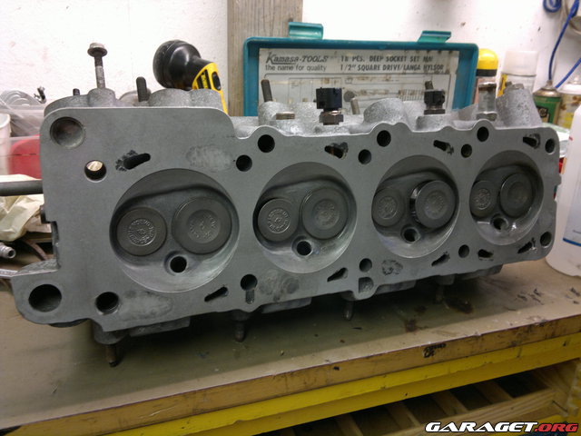

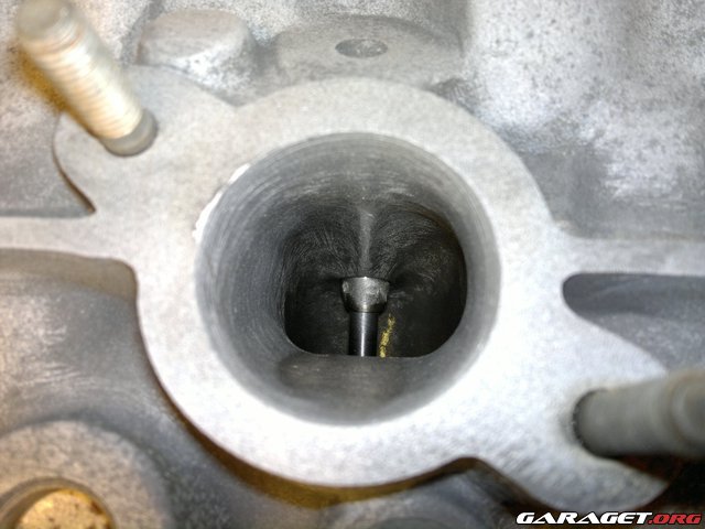

Har skruvat lite på motorn, men inte så motiverad då jag inte fått tillbaka toppen. Skulle bara klar i helgen men vart inte så.. aja, några bilder får ni! smile
https://www1.garaget.org/gallery/images/173/172971/172971-494950af00b765e891f62f4290270775.jpg
Slet av toppen
https://www1.garaget.org/gallery/images/173/172971/172971-e6fe16e193abfd299d0bce124ad63d2a.jpg
Verkar ok
https://www1.garaget.org/gallery/images/173/172971/172971-a5b6f7e475a156b1fb7071166bcfd003.jpg
Inga konstigheter! smile

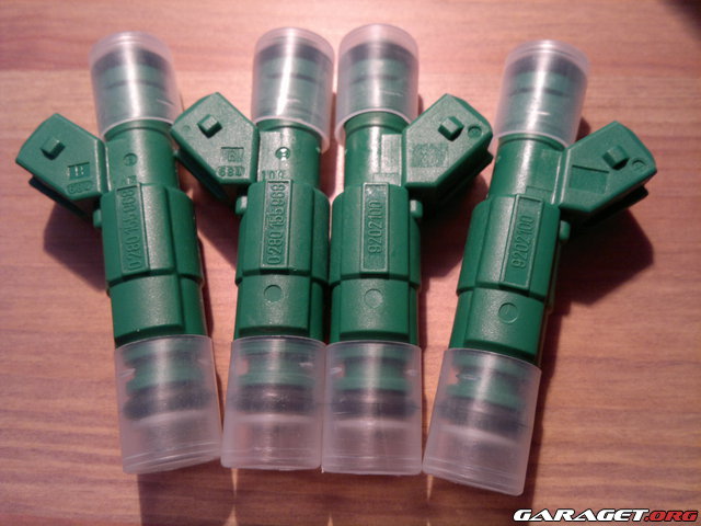

https://www1.garaget.org/gallery/images/173/172971/172971-d64dcc32f37d97b6f271ac0ed2bccd68.jpg
Sådär, då har jag fått mina spridare! Bosch original 465ccm, blir nog bra detta! smile

Hur länge har toppen varit borta? Det är inte R-spridarna eller?
Turbo är ett måste!
Turbobonde
277 Inlägg
4 juli 2012
Lämnade in den i April, skulle vara klar för 3 veckor sedan, man han verkar bara skjuta upp det hela tiden.. tråkigt men bara att vänta..
Jupp, det är Volvos "R-spridare"! smile

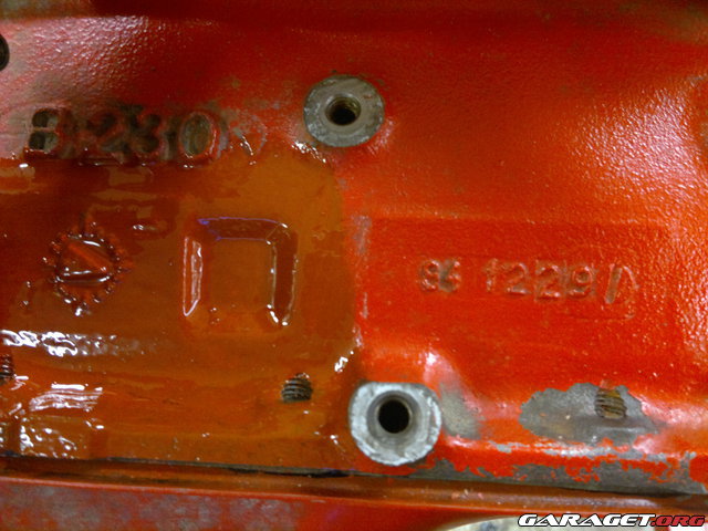

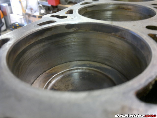

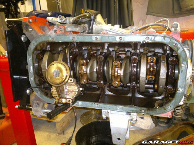

Har skruvat lite på motorn och rengjort lite. Slet av tråget och inspekterade! Får duga sålänge! smile
https://www1.garaget.org/gallery/images/173/172971/172971-4fede274fc9fa65515d4a261d7848c2e.jpg
Veven, snurr snurr
https://www1.garaget.org/gallery/images/173/172971/172971-0fc4e8b6aadddc47310277b0335d74f2.jpg
Oljekylningen på kolvarna, är dessa små "kranar" som jag kallar det. smile
Satt på motorer efter -94 om jag inte missminner mig.

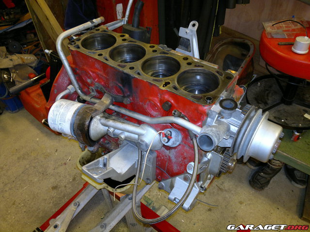

Har nu pillat lite och förbereder motorn så att den ska vara klar. Planen är att hinka ur den nuvarande motorn i bilen mot helgen, dock ska en besiktning fixas först! smile
Aja, här är lite bilder som ni kan tugga på sålänge! wink

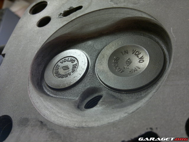

Nya toppen och kammen! Den är brun av en legering som de la på för att det ska smörja vid första starten har jag för mig.
https://www1.garaget.org/gallery/images/173/172971/172971-869f8e267bc92b079fc725fef3cc5c69.jpg
Han har svetsat i lite nytt material, han trodde att förra ägaren hade kört utan glykol så det hade eroderat lite..
https://www1.garaget.org/gallery/images/173/172971/172971-160aeed83664e924e98d8b73344d25ca.jpg
Kompsänkt, nu ska de inte bli några spikningar! smile
Mirafrästa ventilsäten var det också!

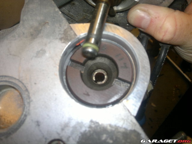

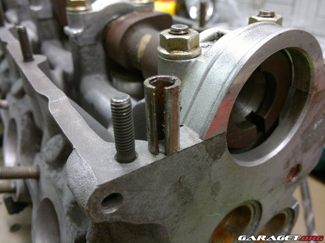

Denna lilla plugg i hålet ställde till lite bekymmer då den var kvar sen bearbetningen av kammen. Försökte få ut med en krok som jag böjde till från en svetspinne men gick ej. Slutade med att vi tog en gängtapp och sedan dra ut den och då gled den ut så fint! smile
https://www1.garaget.org/gallery/images/173/172971/172971-85064e650d6210e9ad15b133c45fecde.jpg
Där ser ni den lilla fulingen..

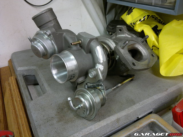

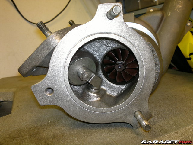

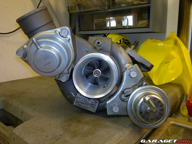

Nya turbon, 19T! Detta blir kalas! tongue
https://www1.garaget.org/gallery/images/173/172971/172971-66010dbf780375440f5badce507abf6b.jpg
Snurr snurr
https://www1.garaget.org/gallery/images/173/172971/172971-b28800c28aa0dfd3195cb8bd72f569cb.jpg
Inga konstigheter!

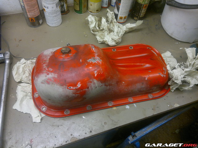

Fixade med att få på lite ny färg på motorn så det skulle se lite trevligare ut, här oljetråget som åkte på rengöring!
https://www1.garaget.org/gallery/images/173/172971/172971-23df003fae5446bc3d03f897d78c7f4a.jpg
Sen skulle färgen på, men vad tusan var det för skit? Rost på burk? Gamla färgen till höger och detta var Mekonomens penselfärg för motorer, röd skulle den vara..

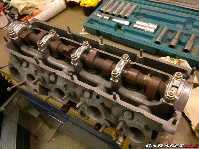

https://www1.garaget.org/gallery/images/173/172971/172971-a503539c108bc485717f3d96ef154f46.jpg
Det tar sig! Väntar med locket då jag ska först dränka kammen i olja så det smörjer fint! wink
