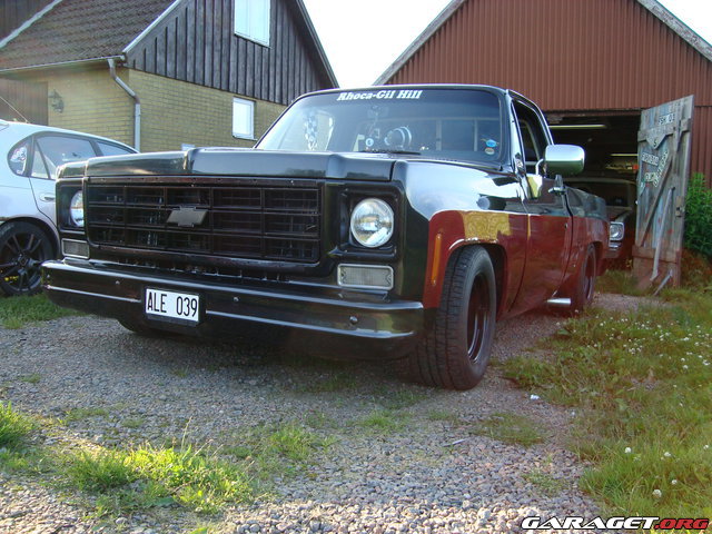

Var och smög lite i Kromgrills garage idag...
https://www1.garaget.org/gallery/images/107/106874/106874-06d6089993c2caa5be69412782619d88.jpg
Någon hade ställt en Cheva framför .... roll
