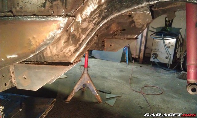

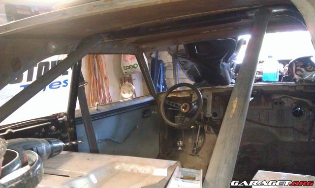

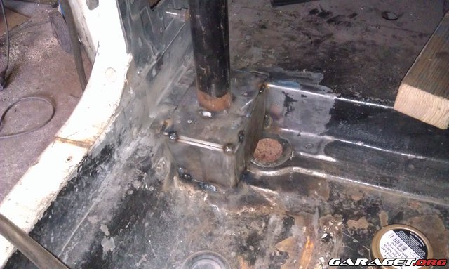

Eftersom golvet va klart vänsterbak, så va det ju lika bra att passa in huvudbågen och bygga lådor som den ska stå på. smile även blaskat lite färg smile då jag skruvade i förarstolen med för att måtta med bågen så passade jag på att styra upp ett 3-punktsbälte till den med, dock ingen bild på detta.
https://www1.garaget.org/gallery/images/81/80512/80512-c728d76f2baf648fe0afbf1988003705.jpg
https://www1.garaget.org/gallery/images/81/80512/80512-6ee141505acb41e7b9ff30085724604b.jpg

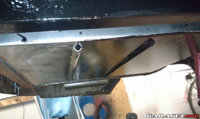

Det tar sig smile

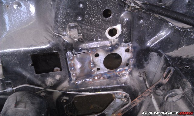

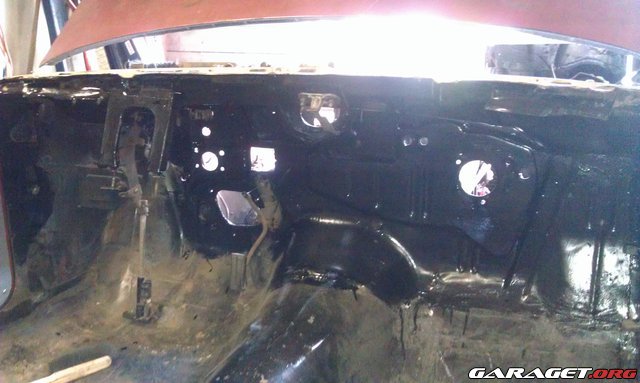

Tog mig i kragen och flyttade bromsservot lite då det skulle ta i mina Mopar Performance ventilkåpor, och för att slippa allt förmycket brytningar när man kliver på bromsen så flyttades även pedalen ca 2cm till vänster. ingenting som kommer märkas när man väl sitter i.
hålen i torpeden flyttade
https://www1.garaget.org/gallery/images/81/80512/80512-f08ce20d08b26917fd7d3e7aaea4923d.jpg

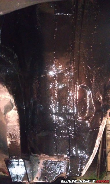

när allt va färdigt på insidan av torpeden så slipades den fri från ytrost och ett lager färg hamnade på den
https://www1.garaget.org/gallery/images/81/80512/80512-f6f3c527c220e53680c24368a8fe4f82.jpg

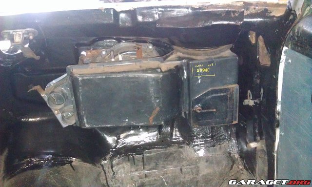

värmepaketet skruvades i tillsammans med bromspedal, hållare o lite annat smått o gott
https://www1.garaget.org/gallery/images/81/80512/80512-66b06c33fac6fed1d8c0af66d4161acb.jpg

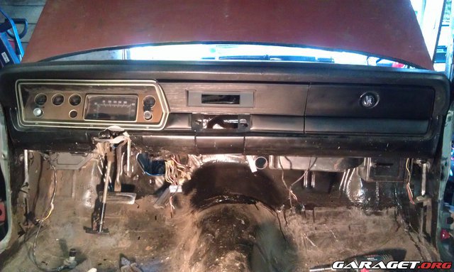

och till sist instrumentbrädan (som antagligen kommer åka ur i gen framöver men skönt att ha den på plats.
https://www1.garaget.org/gallery/images/81/80512/80512-62b4aae4df176b8096627402e69cebe3.jpg

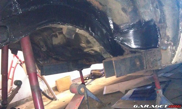

har blaskat lite mer färg inuti, under och i ena hjulhuset. rivit ner bakaxeln igen, kapat till bladfjäderfästena lite så de är snyggare och pillat runt lite..

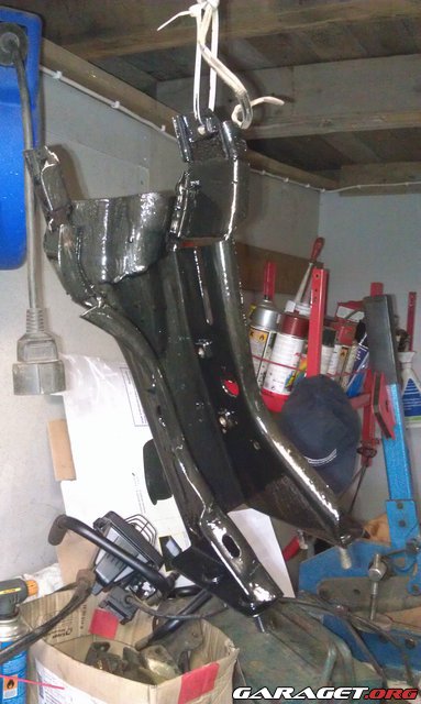

slipad och målad länkarm.
