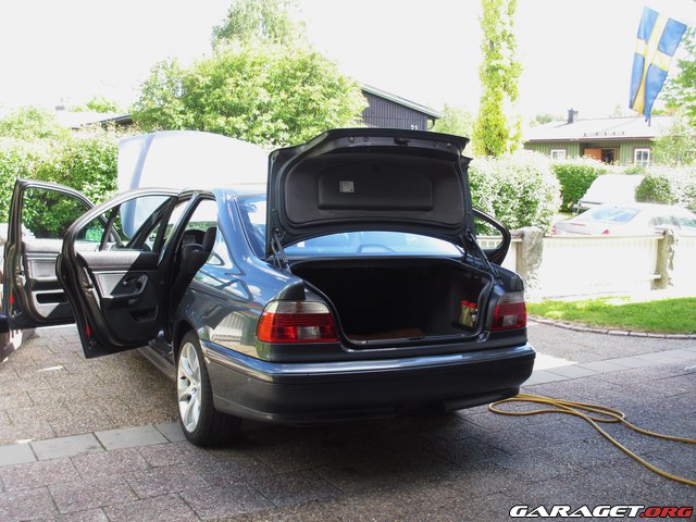

Avtvättade efter konstens alla regler på in- och utsidan. Snart så...

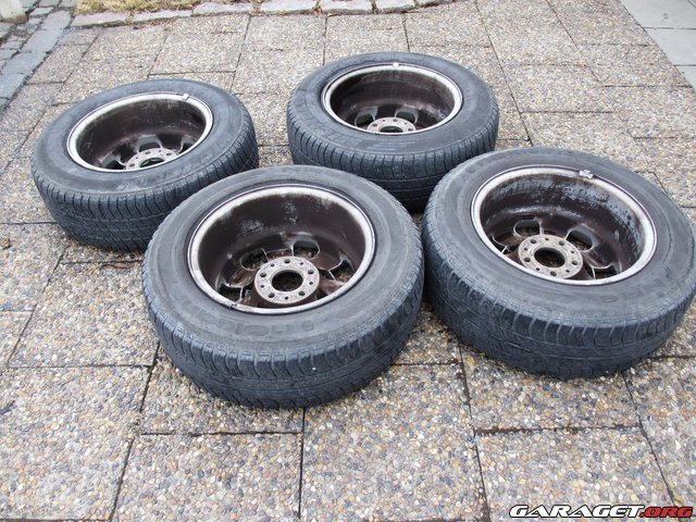

......jäklar vad bromsdamm och skit som satt i originalhjulen, tvättar dom innan dom ställs undan, roligare så....
Efter första rundan syns knapp nån skillnad...
https://www1.garaget.org/gallery/images/25/24112/24112-db3e454cccec2ccff2d32b87ae752956.jpg
....lite bättre efter rond III...
https://www1.garaget.org/gallery/images/25/24112/24112-7009fd71495f1c00d4a6780d048b4d59.jpg
...börjar likan nååt, får räcka såhär...
https://www1.garaget.org/gallery/images/25/24112/24112-2890efe42897c87af42fdd054f1f58a4.jpg
https://www1.garaget.org/gallery/images/25/24112/24112-e08985f202be9de34f8dd94e6340e85e.jpg

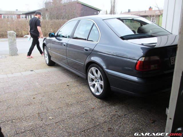

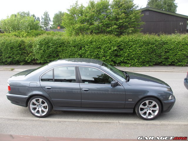

Hyfsad puts och 18" på plats. Åkvänliga 235/40x18" runt om men gummit slitet så det blir nog nytt inom kort. Sänkning finns men då det kommer bli Norgependling i sommar låter jag kanske den rulla högt och mjukt istället.
https://www1.garaget.org/gallery/images/25/24112/24112-7ce38b37a033975f06ec88dd6b4a6d35.jpg

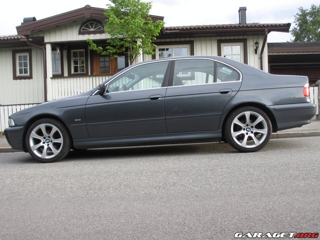

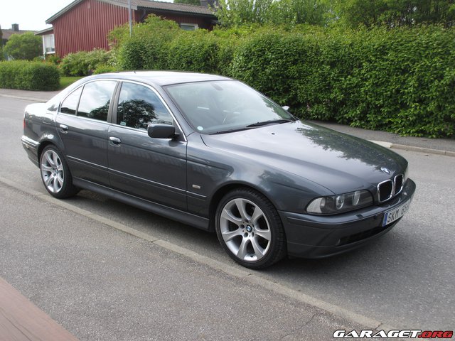

Så har e39an fått nya däck och en tvättning och ser riktigt fin ut.
https://www1.garaget.org/gallery/images/25/24112/24112-25e0106e9bd922adf92bb054fa9f6f14.jpg
https://www1.garaget.org/gallery/images/25/24112/24112-16d976647c0a3a2ccc30160ed3e10bc2.jpg
https://www1.garaget.org/gallery/images/25/24112/24112-15491c2b559f23c4c60681ad80ea360c.jpg
fortfarande originalfjädring och så blir det så länge jag pendlar till och från Norge på jobb.

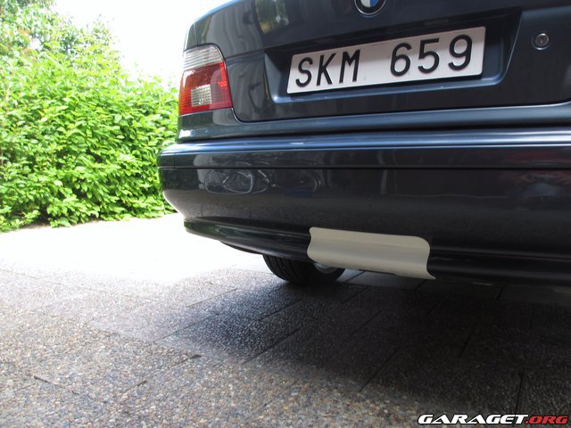

Lite småsaker bara som händer med denna. mest försöka hålla den ren och snygg då den körs rätt ofte till o. från Norge på jobbresor. Har nu tagit tag i lite lackvård, stenskott och småputs. Även dragkroksluckan som var svart då bilen köptes ska få rätt färg. Än sålänge har den bara grundats då lacken kommer först i e.m.

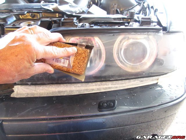

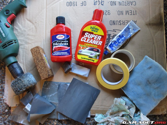

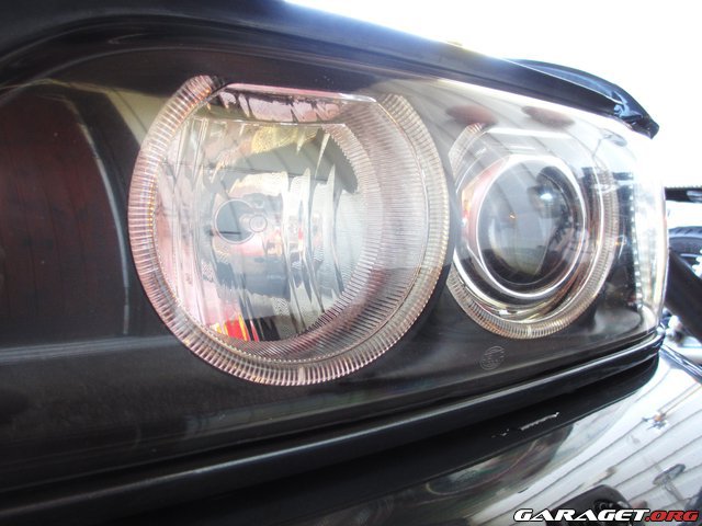

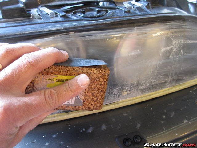

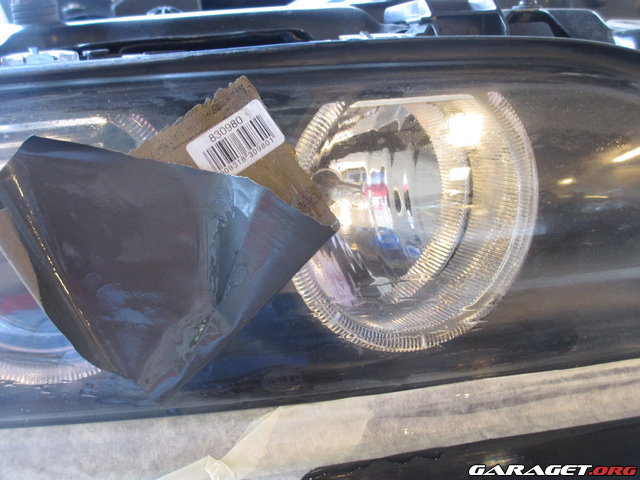

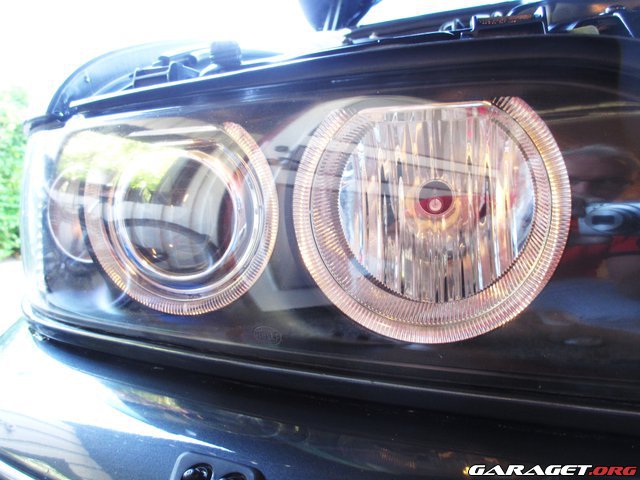

Så är locket till draget lackat. Ska mellanslipas en gång nu och sen klarlackas en gång till.

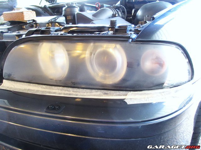

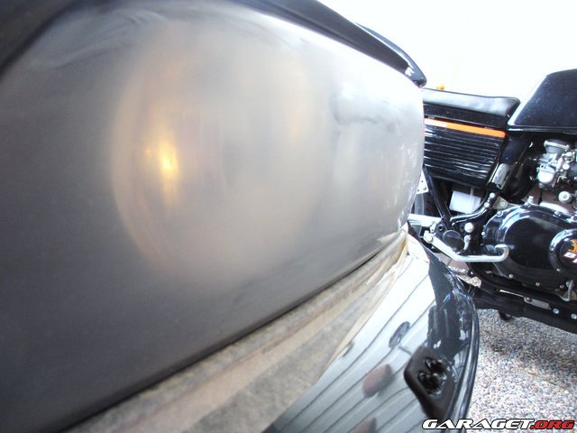

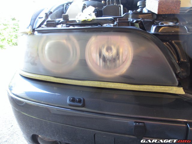

Tog mig i kragen och gav mig på strålkastarglasen ( hårdplast egentligen).  Dom var riktigt sunkiga, stenskott och repiga, och såg inte alls snyggt ut.
Började slipa våtslip med 1000-papper, sen 1200, 1500 och sist 2000-papper. Sen borrmaskin och slippasta jag hade kvar efter jag polerta aluminiuminsuget på e30n. Avslutade med polermedel för krom, lackrengöring och slutligen hårdvax.Blev JÄVLIGT bra måste jag säga, svårt att fota så det syns men supernöjd med tre timmars arbete.

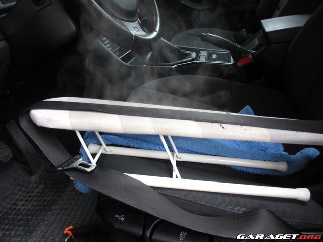

Har irriterat mig på att bilbältet liksom rullat sig och inte är platt och fint som det ska vara. Sagt och gjort, tog ut resestrykbrädan och gav bältet en omgång med strykjärnet. Nu får det torka en stund, sen en omgång till så ska det väl bli bättre...
