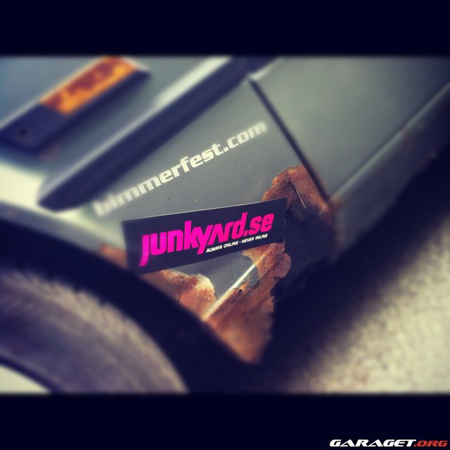

har även insett nu, att jag måste byta golvet på förarsidan.. vilket nog kommer bli svårt då jag varken har svets eller garaget till detta. funderar också på om man kan få tag i nytt golv och svetsa dit (endast förarsidan)? var? ekonomiplåt bara ?

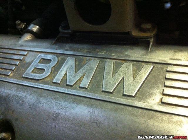

ventilkåpan kommer även bli mattsvart smile:
https://www1.garaget.org/gallery/images/123/122519/122519-6986c0543c89e0010fcd66f93827e954.jpg

Ingen liten antenn.. Ekonomi plåt till golvet finns inte. Har du inte tillgång till svets så kapa ur tills det är frisk plåt ( Om det inte är super stort hål ). Och bocka till en plåt du popnitar dit tills vidare. Man lyfter ändå aldrig i den domkrafts plattan. För det är väl runt den rosten är? wink
Lowlife
809 Inlägg
22 november 2012
#89
njaa golvet är lagat tydligen innan, med typ ny plåt o skruvat o (silikon?).. som nite är torkat än. ?:S
men det är i själva golvet, inte i domkraftsfästet tongue.. ! men det med popnit lät inte så dumt faktiskt !, men ultimata är ju att svetsa! smile !

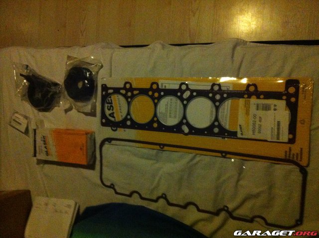

Har äntligen fått ett timjobb ! som dock bara varar över vintern, men det är alltid något så man kan tjäna in några slantar o lägga på bilen big_smile, får se när jag har tid och montera allt detta, behöver ju ett garage också mad vill inte stå ute i snön och skruva topp tongue
nåja, här kommer en bild på sakerna som jag fått hem smile! återigen en riktigt snabb leverans av schmiedmann.se !
topplockspackning, stödlager, hardyskiva, ventiltätningar, ventilkåpspackning, topplocksbultar

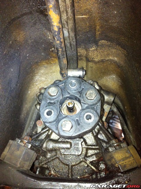

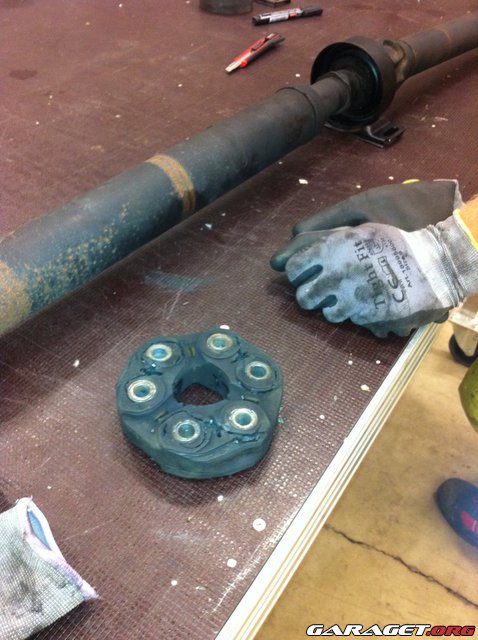

Äntligen har jag lyckats få låna polarens lift, så vi tsms bytade stödlagret och hardy skivan , då det har blivit så fruktansvärt dåligt..! men nu glider bilen på vägen som en ny bil ! helt sjukt vilken skillnad det blev smile!
här kommer några bilder:

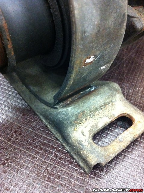

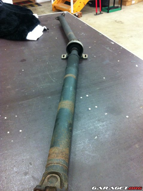

kardanen.
https://www1.garaget.org/gallery/images/123/122519/122519-5199b19b9bb63f36ccad0ee271357b70.jpg
här ser man hur kasst stödlagret va, knäckt?! hehe.
https://www1.garaget.org/gallery/images/123/122519/122519-5d3edb4a135048cc33bd28c068e8e825.jpg
här ser ni den gamla hardyskivan , usch säger jag bara tongue
https://www1.garaget.org/gallery/images/123/122519/122519-a331408ac57564e92bb94268ae17239b.jpg

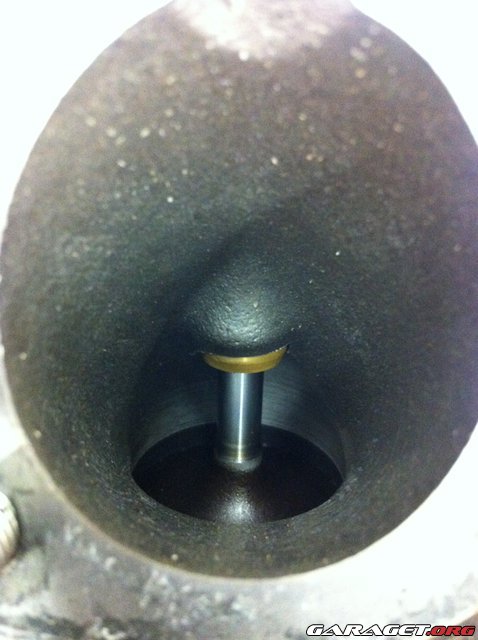

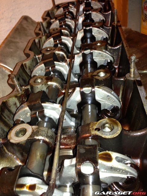

Lite update nu då, !

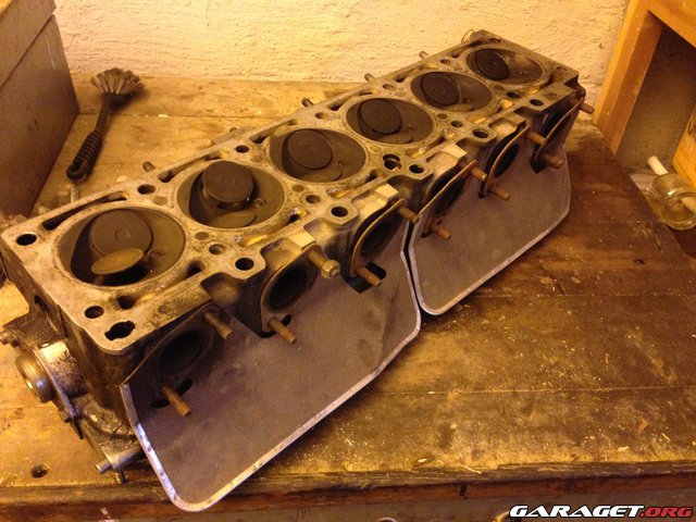

beslutade mig för att skaffa en annan topp och renovera för att sedan skifta, då jag har bilen som bruksbil och det är lättare att ta allt i lugn och ro, ! blir en vända till polarens garage ikväll, och börja skruva med toppen och tvätta den!
nåja, här kommer några bilder på när jag precis har fått hem den smile
https://www1.garaget.org/gallery/images/123/122519/122519-690f52615be40928ce1a22bfb473ee0c.jpg
https://www1.garaget.org/gallery/images/123/122519/122519-1490424dd7d0d37ab99830feb5e12565.jpg
https://www1.garaget.org/gallery/images/123/122519/122519-b152af47090332ebf7e0d684b15b714b.jpg
ös på med tips när det gäller topplock då detta är mitt första topplocks renovering !
