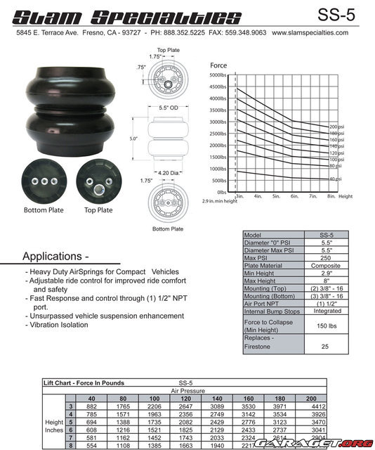

Mina damer och herrar! Tummen har äntligen kommit loss, och nu beställdes LUFTFJÄDRINGEN smile eller endast kuddarna nu till en början.
Det blev SlamSpecialties SS-5 som jag hade tänkt mig framtills medan Firestone 7076 hoppeligen skall infinna sig längre bak inom snar framtid. Framtills kommer alltså dämparen att flyttas utanför bärarmarna!
Exempelbilder för att liva upp inlägget lite smile
https://www1.garaget.org/gallery/images/134/133052/133052-2f2fd8acbf8309d5dea0473be1a8f4d1.jpg
https://www1.garaget.org/gallery/images/134/133052/133052-435ef7df85203915c23443c34a3fdece.jpg
Hoppas nu att detta är möjligt också smile

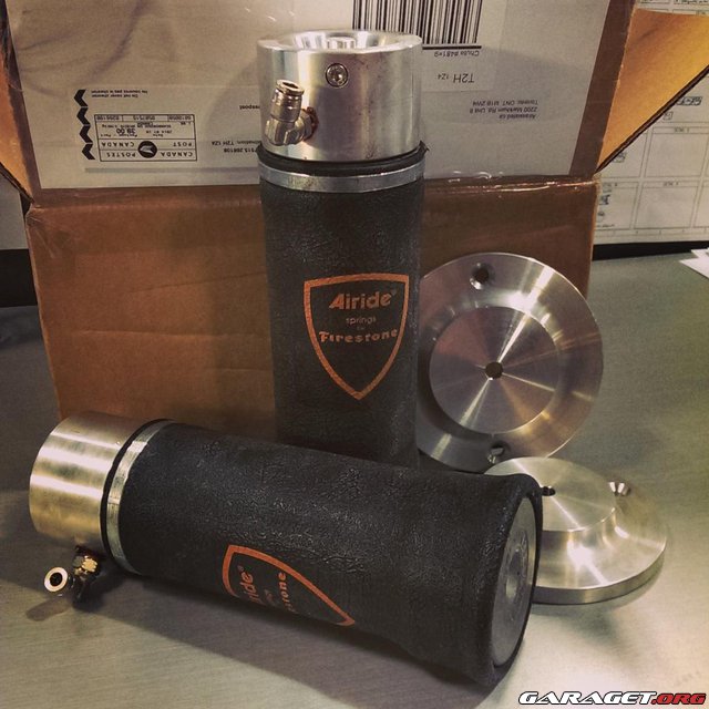

Fick paket igår. Såhär såg då innehållet ut! smile
https://www1.garaget.org/gallery/images/134/133052/133052-e8675a27c9e12ff64d4d2f888e287ceb.jpg
https://www1.garaget.org/gallery/images/134/133052/133052-bfb09518c821c0adfc61c25e1c9a791e.jpg
https://www1.garaget.org/gallery/images/134/133052/133052-c4162a2edb087b992e7e1cb33194030a.jpg
https://www1.garaget.org/gallery/images/134/133052/133052-8df7f5819088ca43b92d9e6b559cf09b.jpg
Kommer fortfarande att ta en stund tills jag tar mig till hemstaden och garaget. Men skall försöka se till så att det faktiskt händer något när jag vel tagit mig dit. Planen är troligtvis att riva allt (framtills iallafall) och blästra först, sedan passa in allt och sen på med någon riktigt j*vla ögonsvidande kulör.
Hörs!
