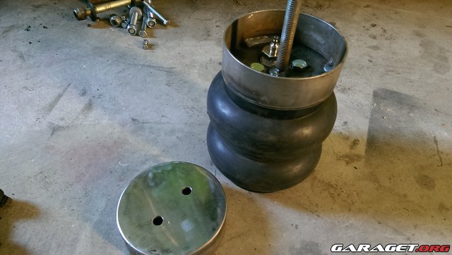

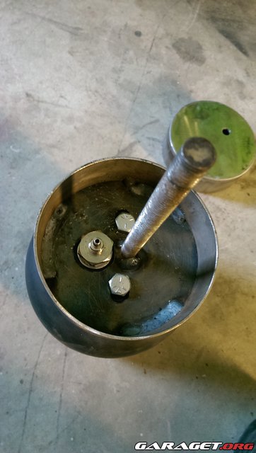

Fortsätter med infästningarna till luftbälgarna i detta inlägg!
Märker att jag tagit dåligt med bilder av detta, men har iaf en kort och mycket seriös instagram film där man ser lite hur det blev till sist. Får ta bättre bilder av infästningarna framtills senare när framvagnen monteras ner för målning.
Här är klippet: http://instagram.com/p/xNMyQ9MG7D/?modal=true
Fästena gjordes alltså så att orginal fästpunkter till dämparen användes, inget är alltså till svetsat i själva karossen. Det här borde göra det enklare att besikta med de regler vi har i Finland!
Så här ser det ihopmonterade resultatet ut:
https://www1.garaget.org/gallery/images/134/133052/133052-2bdaf8f2269390e644e06eb8fd07e41a.jpg
https://www1.garaget.org/gallery/images/134/133052/133052-6032dfc014be5735e1e8f52eacefeadf.jpg
Bak gjordes infästningarna mycket simpla, nedre fästet lämnades helt orört. Borrade alltså endast fästhål i det och såhär började det då se ut:
https://www1.garaget.org/gallery/images/134/133052/133052-325ec2282cd7e885caf73775310a5256.jpg
https://www1.garaget.org/gallery/images/134/133052/133052-dd1a470023e4d22ce2b4190d80a2a8f5.jpg
På bilden nedan sir man övre infästningen bak
https://www1.garaget.org/gallery/images/134/133052/133052-0929b9e43eb39316fc5697b4129ba516.jpg
Framtills däremot var det lite mera omfattande att placera luftslangen, gjorde sist och slutligen så att jag borrade ett 6mm hål rakt i dämparinfästningen där slangen drogs genom. Hoppas att slangen håller att dra på detta vis om man limmar den också så att den inte slipper att röra på sig-> Gå hål på.
Märker att jag inte kan skriva idag heller så kanske dags att avrunda inlägget!
Iallafall, här är en skitdålig bild på detta:
https://www1.garaget.org/gallery/images/134/133052/133052-2d9c96cec180f20c89a0860cb644e955.jpg
Bjuder på en testbild som sista
https://www1.garaget.org/gallery/images/134/133052/133052-35f24a1a84f2617e2c0350488de51a3f.jpg

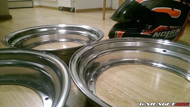

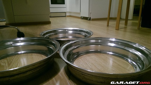

De verkade vara i riktigt OK skick, dock i behov av en polering! Så den påbörjades i duschen direkt smile
https://www1.garaget.org/gallery/images/134/133052/133052-f96877f0c61a93c480cd2257c2670613.jpg
https://www1.garaget.org/gallery/images/134/133052/133052-bef3b6ec465b3d2099553b8b13fc4c40.jpg
https://www1.garaget.org/gallery/images/134/133052/133052-8c086be2924058d019283bd253ff61fe.jpg
Va tycks? Själv är jag riktigt nöjd bara det inte visar sig att de är vinda eller dylikt. Tycker att dessa är riktigt charmiga, verkar även vara duktigt sällsynta!

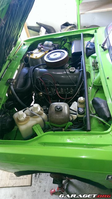

Till att börja med så pysslade jag lite med motorn. Fick problem med den när bilen användes sist för två somrar sen. Stannade plötslig och sen fick jag inte igång den mer. Visade sig iallafall vara tändningen som ställt om sig själv, igen. Fördelar axeln slipper alltså att hoppa upp och ställa om sig när det stöter till i bilen!? (som det rätt ofta gjorde med föregående upphängning faktiskt). Nån som vet varför detta fenomen förekommer och vad man kan göra åt saken?
Nåja, den puttrade iallafall igång fint nu. Skönt att det inte var större problem!

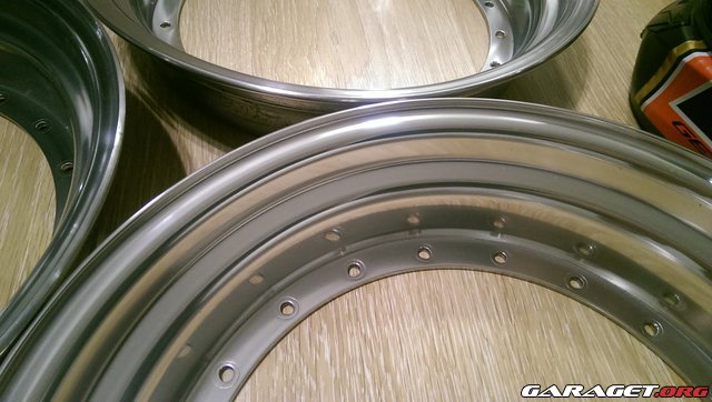

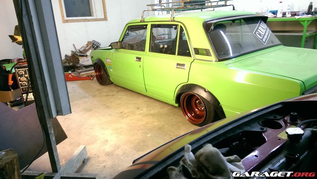

Fälgarna börjar bli bättre wink Bara en kvar att polera och sen måla centrumen roll
https://www1.garaget.org/gallery/images/134/133052/133052-f16127567cbbdcc3f0d431c51bc0ca1c.jpg
https://www1.garaget.org/gallery/images/134/133052/133052-dc78f873afa5c2355f11fd6ecdbb15b0.jpg
https://www1.garaget.org/gallery/images/134/133052/133052-2f366889d5941f27f8ea9e447babea09.jpg
https://www1.garaget.org/gallery/images/134/133052/133052-f9731dbaeef0b1bcf65bc4bc7499a82d.jpg
158 Inlägg
27 maj 2015
#119

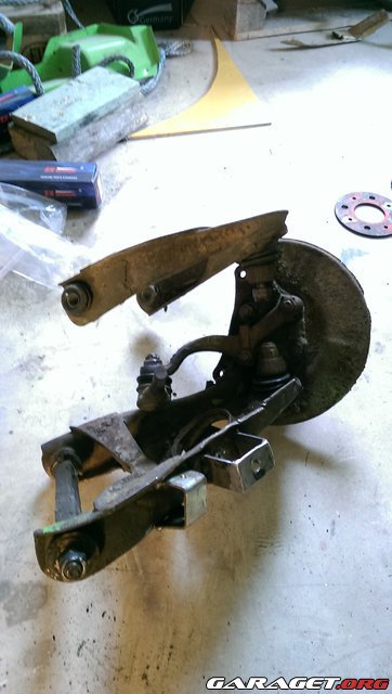

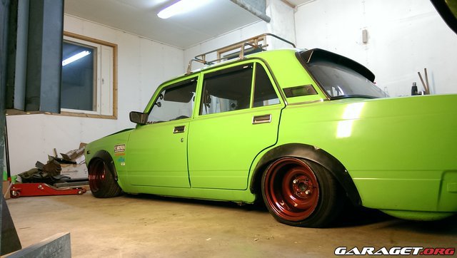

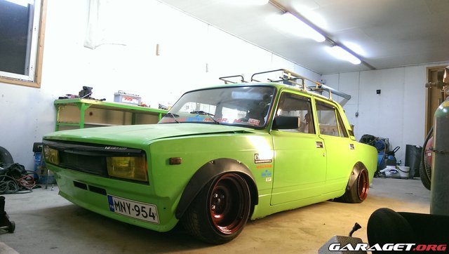

Var ute på ett mini test av upphängningen över helgen. Tyvärr var gängorna i etta navet framme så pass dåliga att det hindrade mig från att prova ordentligt, men tyckte att allt kändes okej så beslöt mig för att börja riva ner allt för helsvetsning, nya bussningar och lack. Här kommer lite bilder från detta!
https://www1.garaget.org/gallery/images/134/133052/133052-8d74b03fd7112edc86bcfa3a1bbc0ded.jpg
https://www1.garaget.org/gallery/images/134/133052/133052-cb081b7a591f40cc777afb968f093fa8.jpg
https://www1.garaget.org/gallery/images/134/133052/133052-b76ba5aea5425f5db05f077f1712159d.jpg
https://www1.garaget.org/gallery/images/134/133052/133052-94795fc48340344c41a2f27012c02db7.jpg
https://www1.garaget.org/gallery/images/134/133052/133052-504e464a0ca17417c6671cc90b72298a.jpg
Såhär ser alltså de främre fästena ut, fästs vid orginal plats upptills!
https://www1.garaget.org/gallery/images/134/133052/133052-065e3e582729c01557fcb32af143a602.jpg
https://www1.garaget.org/gallery/images/134/133052/133052-3ffabb418c6f91ef3d721d2b0b483940.jpg

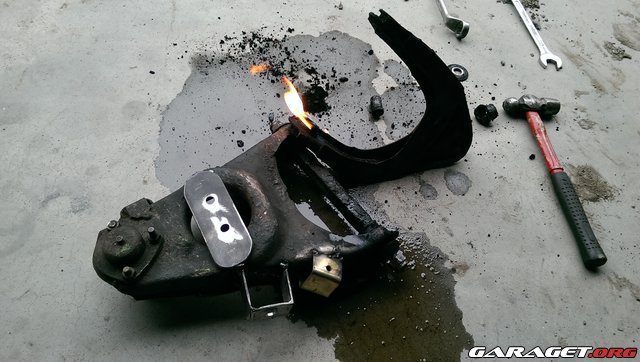

Tog isär allt i framvagnen över helgen och eldade ur de gamla bussningarna. Helsvetsade även bärarmarna och modifierade de för att få maximalt utrymme för kuddarna.
