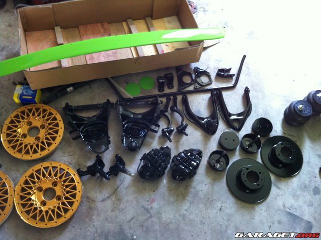

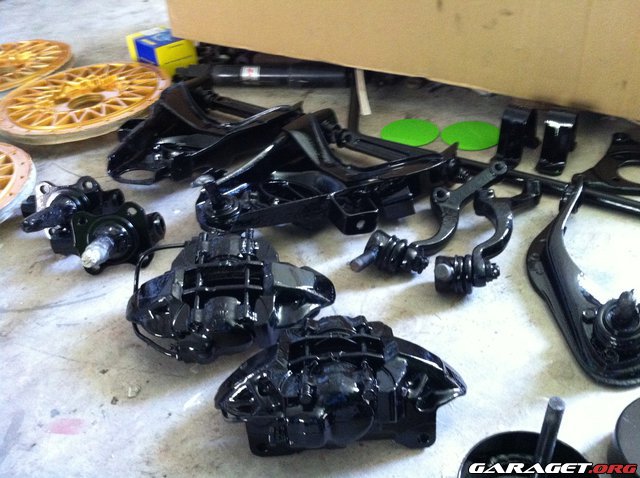

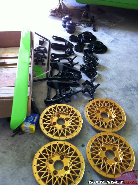

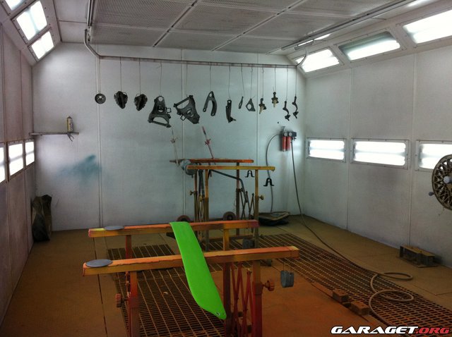

Nu har äntligen delarna blivit blästrade och fått sig lite färg, gjorde allt själv då det inte fanns någon lokal firma som tyckte sig klara av uppgiften. Här kommer en rad bilder smile
https://www1.garaget.org/gallery/images/134/133052/133052-4b91977757a9a8123b738f0c87fcf4d0.jpg
https://www1.garaget.org/gallery/images/134/133052/133052-a67f860b9c6e11fdb5d7d744df528424.jpg
https://www1.garaget.org/gallery/images/134/133052/133052-7b05bf14bc61c8d49656b550982af38c.jpg
Svettigt men kul i boxen då man får se lite resultat

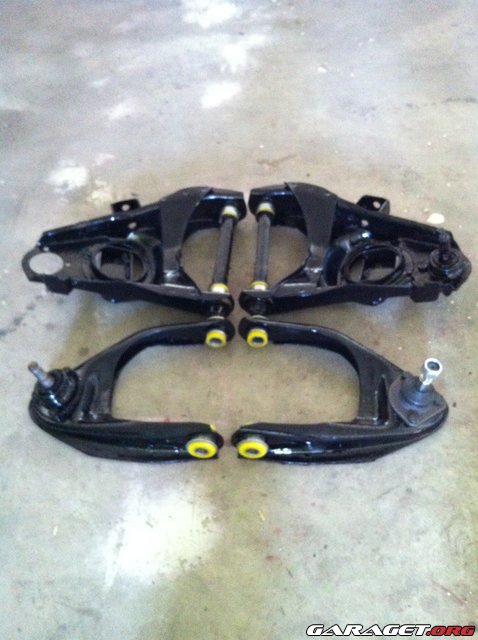

https://www1.garaget.org/gallery/images/134/133052/133052-1a7a253e8187981fae5dcc7dab2a9125.jpg
https://www1.garaget.org/gallery/images/134/133052/133052-17547304db272503a1bc0b2fd4d3cceb.jpg
https://www1.garaget.org/gallery/images/134/133052/133052-2d3b77b4e800c92a2ecd1b6e9501c17a.jpg
https://www1.garaget.org/gallery/images/134/133052/133052-e257c6b9a7531c1142772b8358671dea.jpg
https://www1.garaget.org/gallery/images/134/133052/133052-8ff0ae0d9f7b9d0c1b1f2719635bb352.jpg
https://www1.garaget.org/gallery/images/134/133052/133052-a16b54ef371a17d514039aa792757704.jpg
Hemkörning med fraktfordonet
https://www1.garaget.org/gallery/images/134/133052/133052-0c52f83b6aeac95c3f4f5ed74b89a20c.jpg

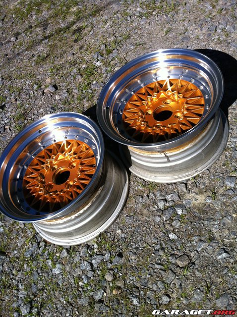

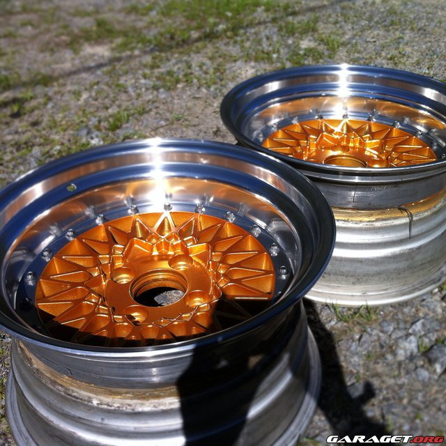

Sist men absolut inte minst kommer några bilder på de 2 fälgarna jag hann montera ihop, riktigt nöjd är jag faktist!
https://www1.garaget.org/gallery/images/134/133052/133052-4cc13482049d999fdcdf9b94fb0147d5.jpg
https://www1.garaget.org/gallery/images/134/133052/133052-7dd7d9f2dcec74bca341144a11a7c4ed.jpg
https://www1.garaget.org/gallery/images/134/133052/133052-08daab11395e72819147d6d12cf29b9f.jpg
https://www1.garaget.org/gallery/images/134/133052/133052-47861c7f32d46612a69406afe65c26e9.jpg

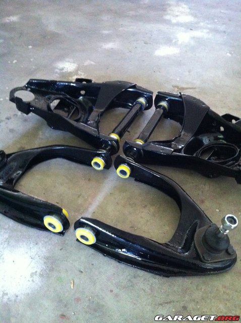

Nästa gång jag besöker garaget väntar montering av nya bussningar och sedan blir det att börja sätta ihop allt igen, skall åka och köpa nån ny led först dock! Hörs gottfolk!

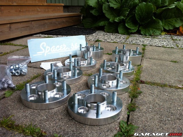

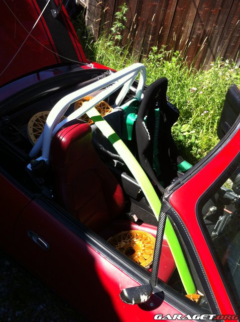

Paketdags!
Fick dessa skönheter från Spacer.se! Snabb leverans och fina produkter till mycket bra pris, stort tack!
(en serie är till min miata)
https://www1.garaget.org/gallery/images/134/133052/133052-c803e907bda93f8c9f8197fb2b8f72da.jpg
https://www1.garaget.org/gallery/images/134/133052/133052-bd9d78ca2898be8b0ebc76060007595d.jpg
Bara allt annat kan bli klart nu så att man får montera dessa tillsammans med fälgarna cool
Provmonterat med 50mm spacern bak

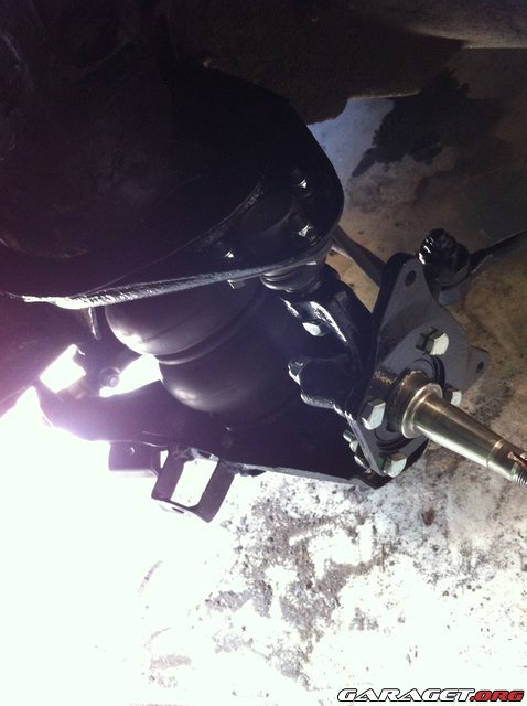

Äntligen börjar allting sitta på sin plats! Det som är kvar med fjädringen är att fixa stoppare och städa upp lite med färg och underredsmassa på några ställen, sen får man börja koncentrera sig på det andra som är kvar!
Här kommer en drös bilder. Lovar att försöka ta lite bättre bilder när det är helt klart lol
https://www1.garaget.org/gallery/images/134/133052/133052-f564fd58c1317c9f0812d408dd95b06f.jpg
https://www1.garaget.org/gallery/images/134/133052/133052-da52d6bd14d266821632a8cb6719c93a.jpg
https://www1.garaget.org/gallery/images/134/133052/133052-6d63e4dc914a22d9c5232800ad2b2e1b.jpg
https://www1.garaget.org/gallery/images/134/133052/133052-fa7e8235436d1ca101c4e84ff8e1b85b.jpg
https://www1.garaget.org/gallery/images/134/133052/133052-7a6a319f9b4fb840b89ec2abf8e1a003.jpg
https://www1.garaget.org/gallery/images/134/133052/133052-9f75a4c7581e570b34e4c54b11771a44.jpg
https://www1.garaget.org/gallery/images/134/133052/133052-70b1fbb3dd341998de7dd25cf7e6d3d0.jpg
Här kan man på ett ungefär se hur det kommer att bli i lägsta läget, blir dock inte helt rättvist utan däck.
Vill man ha den lägre i framtiden så blir det att bygga om spindeln, men det sparar vi till sen cool

och sommaren närmar sig fortare än fort som vanligt. En del kvar på bilen men har något att uppdatera om iallafall.
Har äntligen fått skärmarna svetsade, drog mig mycket för att ta itu med detta eftersom att marginalen är ytterst liten från att bränna upp skärmen så att det börjar synas med breddarna på. Det gick dock bra!
https://www1.garaget.org/gallery/images/134/133052/133052-0147d671b472ff01022a8eac0ecbfcf7.jpg
https://www1.garaget.org/gallery/images/134/133052/133052-e7a93ab24cadc04b20be28965fa6a2f1.jpg
Arbetet förenklades en del med min nya, stylish as fuck, svetshjälm. Vad tycks? cool
https://www1.garaget.org/gallery/images/134/133052/133052-b2cd9e6da18bc64cfd96e44138cca49b.jpg
Hann dock redan tappa den före jag fick en bild tagen, därav biten som saknas längst ner. roll
https://www1.garaget.org/gallery/images/134/133052/133052-0e45f7e99327b275888b4c19e35ebc8c.jpg
Fick tag på två bättre begagnade 195/45 Toyo t1r, perfekt! Dock så har jag nog räknat med röven denna gång. Blev på tok för brett med dessa skärmar och spacers bak. Fan. Skall ta och försöka fixa till det med bredare skärmar eller nya spacers, har inte bestämt mig ännu. roll
https://www1.garaget.org/gallery/images/134/133052/133052-cbfa1766ca5b39089a93e783fd225958.jpg
https://www1.garaget.org/gallery/images/134/133052/133052-2a23e16e7fcb2032d47b9940ebb802c1.jpg
Som sista lilla åtgärd jag kan nämna denna gång så slet jag av tyget som tidigare satt över hjulhusen på insidan. Kommer att använda mer av det fantastiska röd-rutiga tyget som användes i bakluckan istället!
https://www1.garaget.org/gallery/images/134/133052/133052-ca9f5ffc6bc63f8835bdd7660a400166.jpg
Nu skall de sista delarna klickas hem och byggets "slutskede" försökas styras ihop så snabbt som möjligt (Läs före sommaren 2020) så att jag kan besikta den. Ha det gött!
