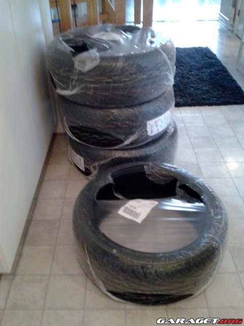

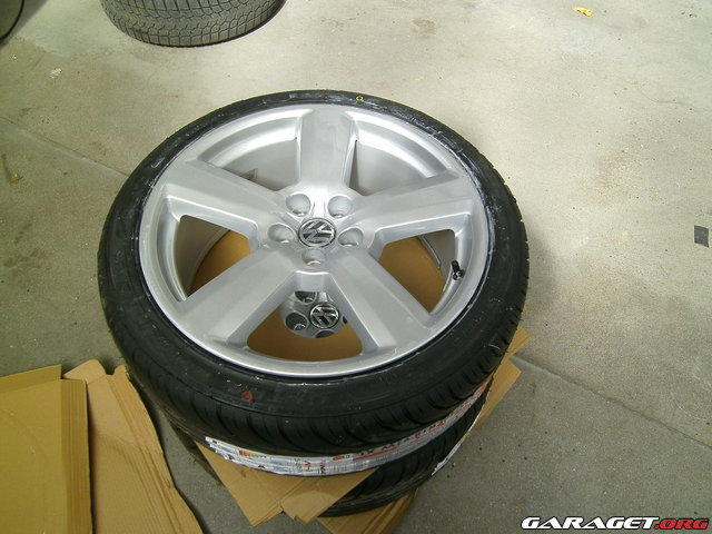

https://www1.garaget.org/gallery/images/169/168776/168776-dd14b490f05220453efb1d5302790a48.jpg
Sådär, nu har allt kommit som jag behöver. Däcken kom igår! Nu är det bara lite mer väntan innan allt monteras på smile

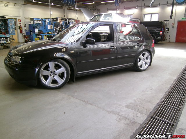

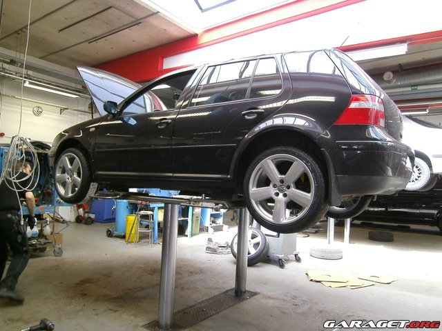

Hallao!

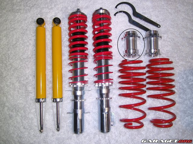

Här kommer en stor uppdatering!

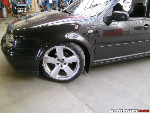

Det blev montering av coils och fälgar tidigare än planerat för att brorsan är upptagen sen. Så nu i lördags var det meckdag så klockan 8.30 började vi mecka med bilen.

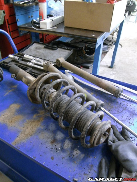

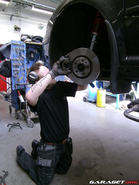

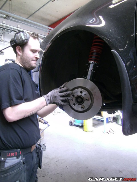

Det var ett rent helvete att få bort dom gamla stötdämparna då allt rostat sönder och brorsan slet som ett djur för att få bort skiten och jag fick hänga mig i bilen för att trycka ner hjulnavet (eller vad de heter?) för att få loss dämparen där uppe. Förstår mig inte på hur folk utan lyft klarar av eller ORKAR byta från vanliga dämpare till coils hemma i ett litet och trångt garage och med pallbockar och skit. Tacka vet jag en lyft big_smile
Efter många svordomar fick vi loss stötdämparen och kunde montera på coils. Sen va de ju dedär med bromsskivorna och beläggen. Dom var ju helt slut och rostiga och beläggen hade det till och med gått hål på och hade börjat lossna yikes
Så vi bestämde oss för att det var lika bra att åka och köpa nya, så vi tog en lånebil och körde till feltema och köpte nya skivor och belägg. Fanns 2 pkt med skivor kvar...så de va ju menat att jag skulle ha dom wink

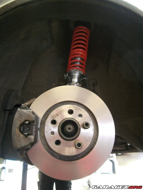

Snabbt tillbaka igen och montera på dom. De gick iallafall felfritt. Ena sidan färdig och så skulle vi ta höger fram.

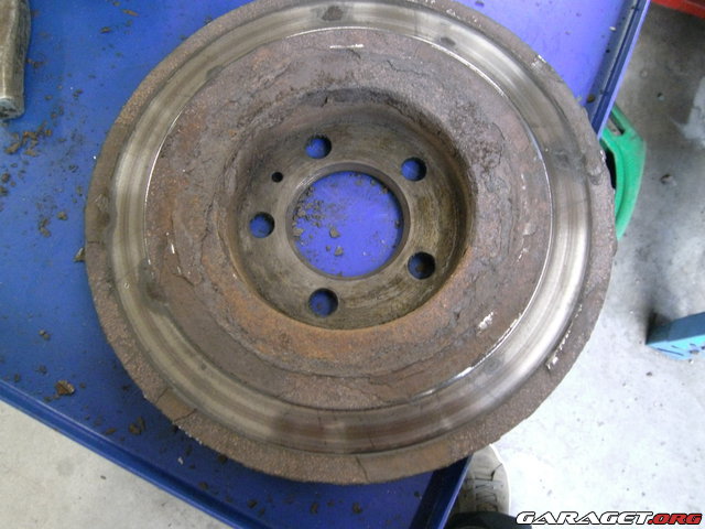

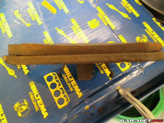

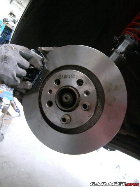

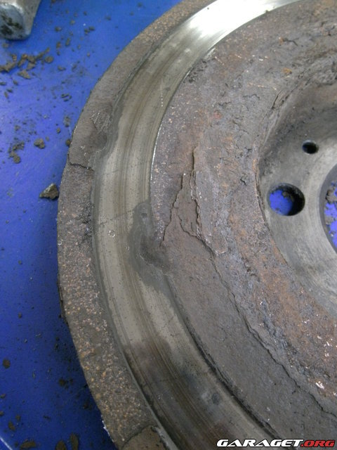

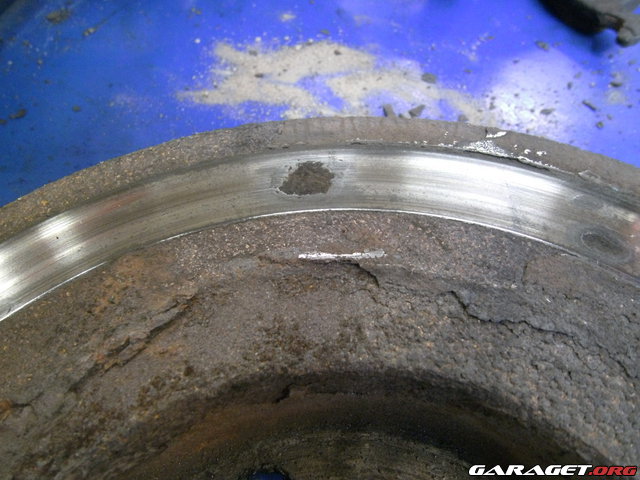

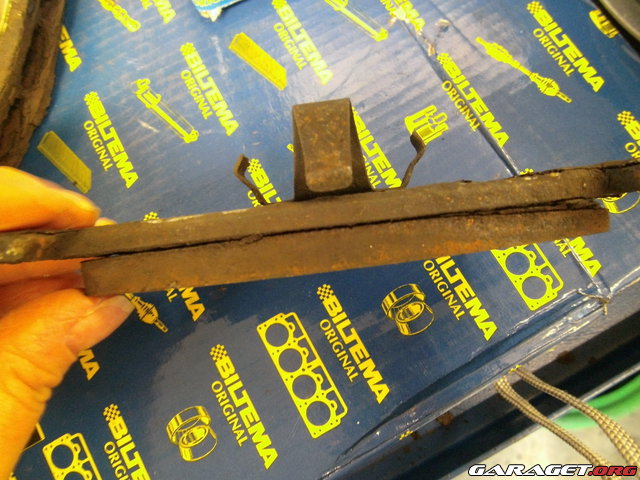

Inte konstigt att det vibrerade i ratten när jag bromsade..så som dom ser ut så

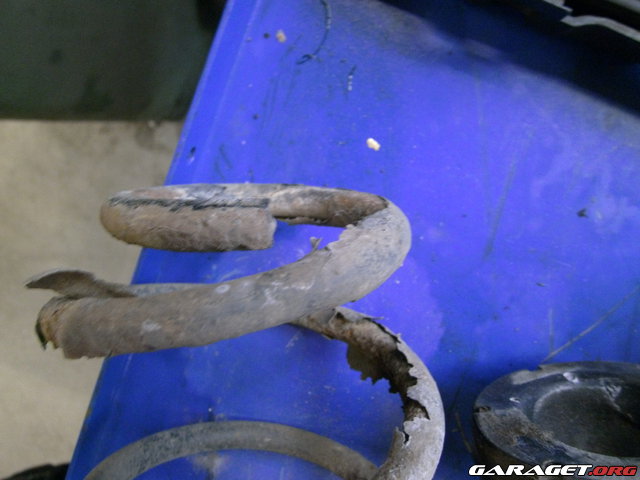

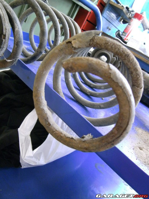

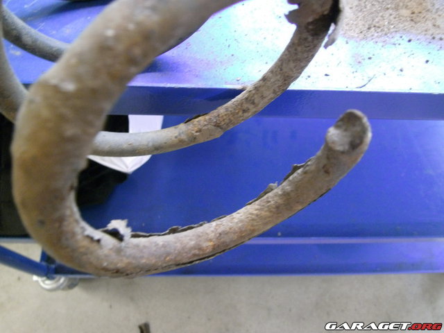

Den gamla fjädern hade gått av yikes Brutits sönder!!! Inte bra, så de va ju tur att bilen fick nya fjädrar

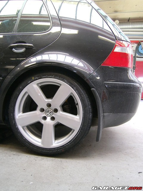

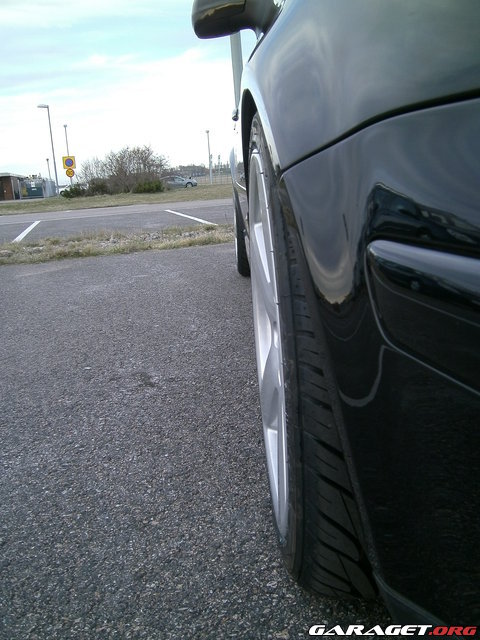

Kant i kant, tycker inte om stretch längre big_smile 225-40-18 är däcken
https://www1.garaget.org/gallery/images/169/168776/168776-1780d59e41d2a471fe9f25d403287e44.jpg

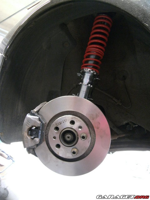

Dessutom behövdes det spacers fram för det tog i coilsen på insidan, blev lite för tight. Och som tur va så hade brorsan spacers liggandes på jobb så vi kunde lösa de smidigt cool

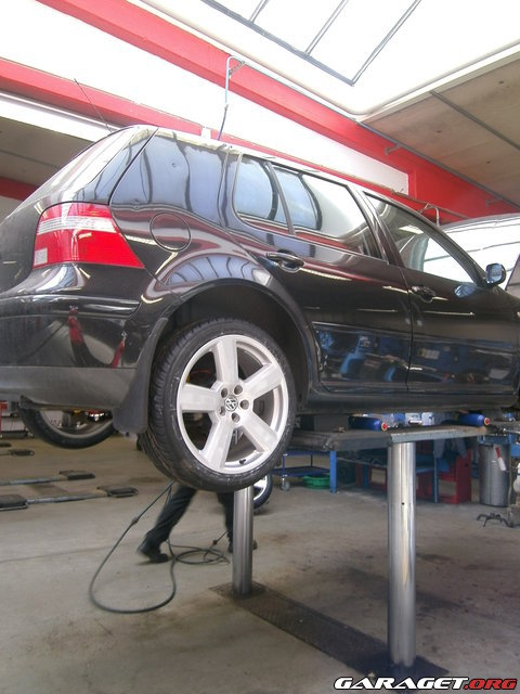

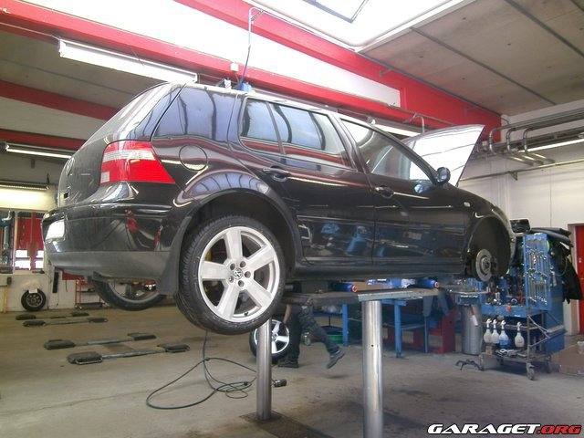

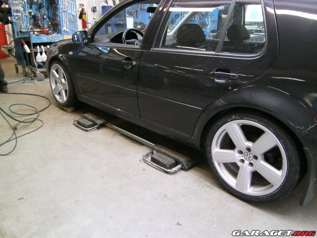

Bilen blev så låg fram så när lyften va längst ner så fick vi inte bort kuddarna så vi fick sätta träklossar under framhjulen haha
https://www1.garaget.org/gallery/images/169/168776/168776-bef809c814a20eeec78bbbcc4c6128f8.jpg
https://www1.garaget.org/gallery/images/169/168776/168776-29a02ff411c8ce60ef0f585645a41fd3.jpg
Lite väl hög haha

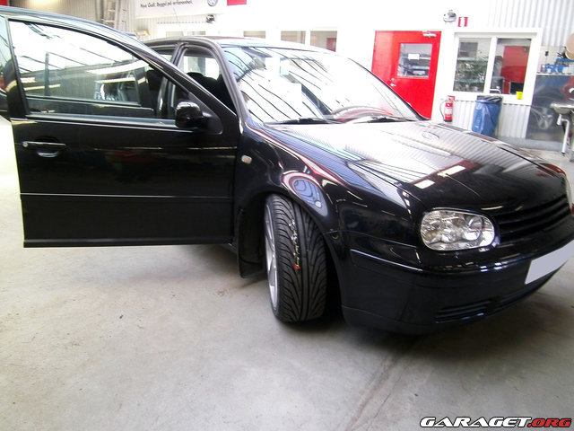

Sen blev det en provtur i området och sen tillbaka igen. Hade plockat bort stänkskydden fram först, men vi tyckte att det blev för töntigt så vi satte dit dom igen tongue
https://www1.garaget.org/gallery/images/169/168776/168776-18cbaf826f271393eeb805d79f07cc82.jpg
Gud så fin wink

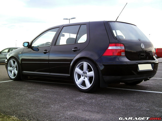

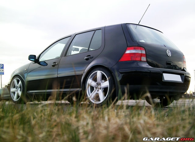

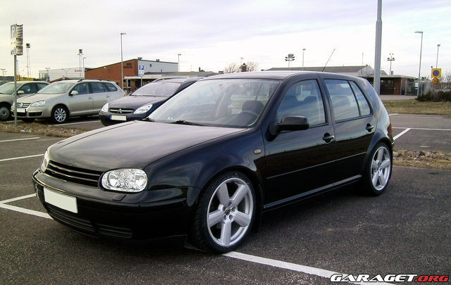

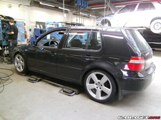

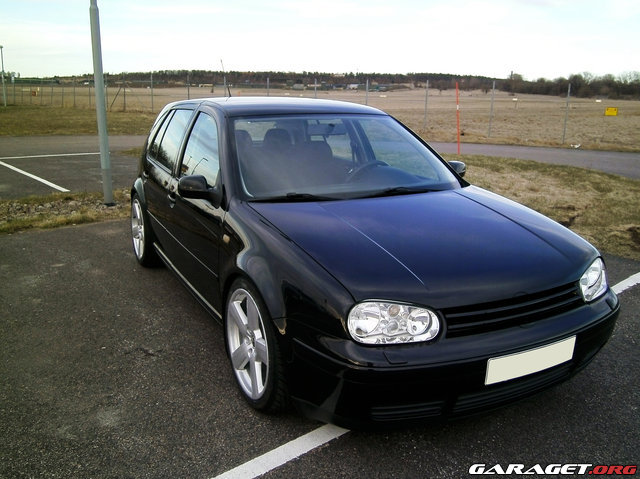

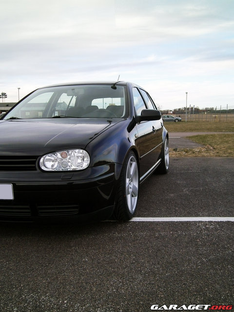

Jag är jättenöjd med hur bilen blev! Jag tycker att den blev clean och efter mer sänkning bak så kommer det bli perfekt! Fram är det lagom. När jag svänger kraftigt till höger så tar det i skärmen så det är tight och bra där framme. Det ser dock ut som att den är hög på bilderna där framme men i verkligheten är det inte så. Bilden ljuger mad
Igårkväll blev det en snabbtvätt och sen gled jag in till staden och tog några bilder. Skönt att köra en bil som är hård och hoppig igen. Har saknat det, är tråkigt när det inte känns någonting när man kör haha wink Har blivit en skada i hjärnan..
https://www1.garaget.org/gallery/images/169/168776/168776-ebcc6b533774dbdcd12c6be5ba5482d1.jpg
https://www1.garaget.org/gallery/images/169/168776/168776-0f1df1074fec5f3280d015531cee612f.jpg
https://www1.garaget.org/gallery/images/169/168776/168776-da974128537761300808538e2f864472.jpg
Såhär de ska se ut, inte en massa saker utanför skärmkanten. Kant i kant ska de va!!!

Blev bra smile cleant! Men du menar väl att fjädern gått av och inte dämparen big_smile
Tack! Ah precis haha, ska rätta till detta genast smile
