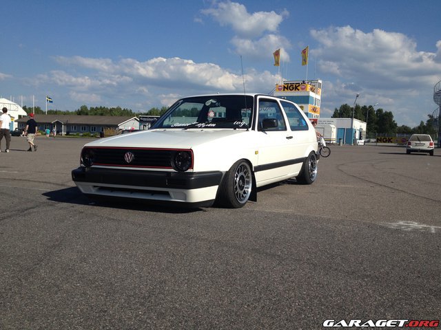

Är nu hemma efter en awesome helg i Mantorp på Bug Run #30. Har haft galet kul och träffat många härliga människor, några har kommit fram och snackat för att dom läst denna tråden. Det är sånt om gör att man orkar uppdatera big_smile
Här kommer ett gäng bilder.

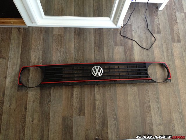

Gjorde i ordning en ny grill inför BR. Liknande den gamla grillen, fast med ett nytt skinande kromat emblem.
https://www1.garaget.org/gallery/images/33/32632/32632-2f1e3ce7d67cb01147b58044a7b06f9d.jpg
https://www1.garaget.org/gallery/images/33/32632/32632-8fc7942922a939311bf481f83c04c22a.jpg

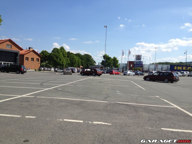

Sen bar det av mot BR, här är en liten del av vår riktigt trevliga karavan som avgick från Jönköping.
https://www1.garaget.org/gallery/images/33/32632/32632-eb83e44d7f85783c80b5ee9876900096.jpg
Depåstopp på City Gross i Mantorp
https://www1.garaget.org/gallery/images/33/32632/32632-892c3831d8255a7ba32e8008aea53407.jpg

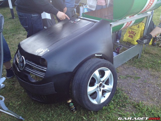

Några kompisar hade byggt en schysst grill till vårt camp. Skärmar från Golf Mk5, grill från Passat, och lite annat blandat big_smile
https://www1.garaget.org/gallery/images/33/32632/32632-e092132e7fcc602e4f24ec175d54942e.jpg

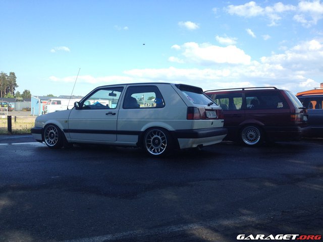

Ute och glider lite på lördagen:
https://www1.garaget.org/gallery/images/33/32632/32632-5324203f10b1afd2e793a13350886f46.jpg

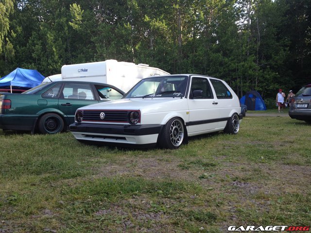

På campingen:
https://www1.garaget.org/gallery/images/33/32632/32632-bdd07aaca00d9f11ee8a61b8a2688d26.jpg
