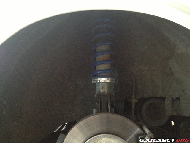

Skruva coils i topp sad

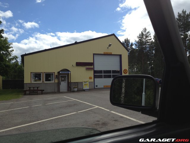

Tiden är inne...
https://www1.garaget.org/gallery/images/33/32632/32632-f82493bc3fdc675ce9aad8da751eccc3.jpg
Besiktningen gick väl sådär... Misstänkte lite glapp i hjullager när jag bytte hjul och jag hatar när jag har rätt... Så vänster fram glapp. Sen fick jag två roliga tvåor...
Gula positionslampor. Man får ha vitt eller gult positionsljus framåt, och jag har gult. Besiktningskillen frågade sin kille som sa att det såg gult ut. Ändå blev det en tvåa...
Försämrad fjädring... Skruvade upp coilsen innan besiktning. Men den är lite hårdare i fram för där har jag inte hjälpfjädrar eller genomslag så jag skruvade upp extra mycket där för att inte fjädern skulle hänga löst. Så den var mjukare i bak än i fram. Men ändå fick jag två på att den var försämrad fjädring i bak tongue
Men fick beröm för at det inte fanns en rostfläck under bilen, så jag är glad ändå smile
Blir till att byta hjullager, höja lite till i bak och stoppa dit en annan positionslampa och sen är det bara att tuta och köra ett år till.
