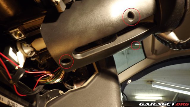

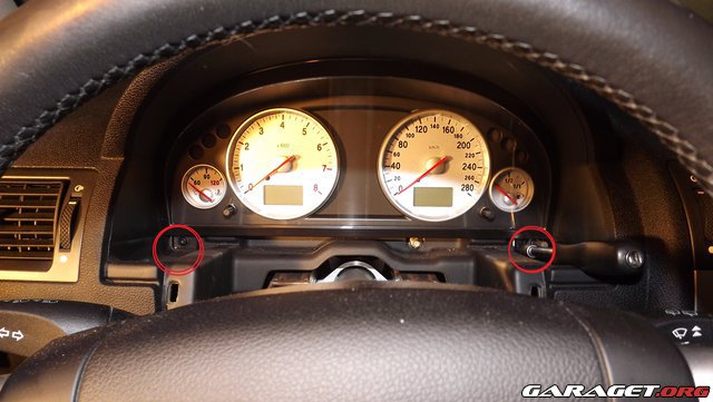

Jo, jag skulle ju bara till garaget och pumpa däcken roll
Så här såg det ut, och jag kom på att jag kunde ju iaf kolla hur allt sitter fast.
https://www1.garaget.org/gallery/images/60/59819/59819-ce2c961b6b082e45b5c9f737dddbf759.jpg
Mondeo MK3 original mätarhus

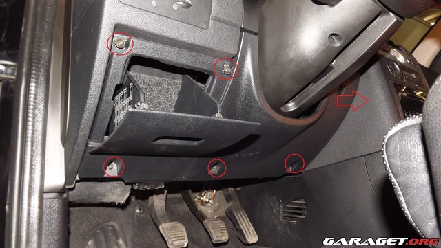

Först måste man lossa den stora kåpan under ratten.
https://www1.garaget.org/gallery/images/60/59819/59819-da36580d6e9d214d1868c147c3def308.jpg
5 skruvar + 1 Clip, dra allt mot dig
OBS! På baksidan av kåpan sitter det lite prylar som man måste lyfta loss. enkelt och okomplicerat, men inget man vill riva sönder.

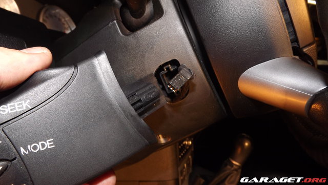

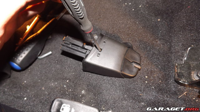

Om du har extrapaddlarna till stereon måste dessa flyttas på för att få loss plasten runt rattstången.
På baksidan av "paddeln" finns 3 hål. Sätt helt enkelt en skruvmejsel i hålet i mitten och tryck till, så hoppar det loss.
https://www1.garaget.org/gallery/images/60/59819/59819-d6a93e24fe6ec929910c3cebc40326f7.jpg
bara att trycka lätt så lossnar den! dra rakt ut och koppla loss sladden

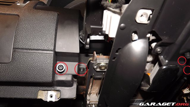

Där under hittar du 2 skruvar till. ... så klart.
https://www1.garaget.org/gallery/images/60/59819/59819-a54339a48fb0b40315f7d55257e8bbe9.jpg
2 skruvar till...

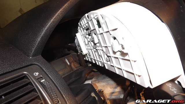

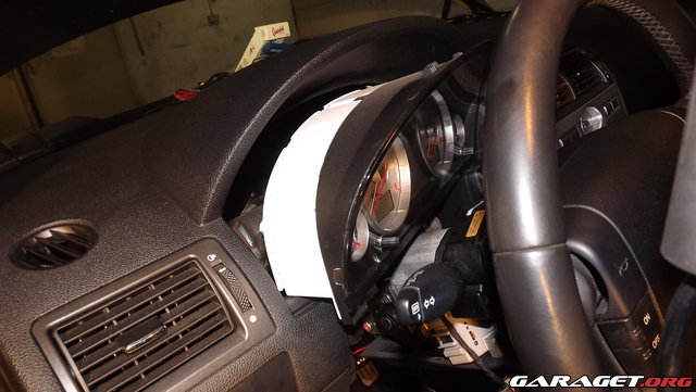

Men det är Enbart dessa 2 skruvar som håller fast själva mätarhuset.
Det satt dock hårt som faan för mig, men våld, våld och mera våld löste problemet.
Stick in fingrarna i underkant av mätarhuset och slit underkant mot dig. Förr eller senare måste ju något ge med sig smile

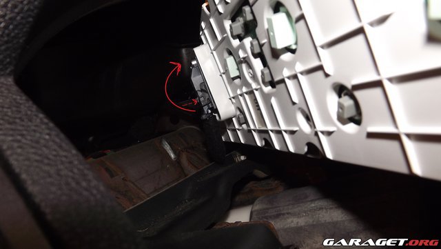

https://www1.garaget.org/gallery/images/60/59819/59819-e3e6aa3bf78923ab7a27e587759e11a8.jpg
https://www1.garaget.org/gallery/images/60/59819/59819-ddd2b121534b5c9728c21ca590a31f37.jpg
Vinkla det snett så du får in handen bakom och kan lossa kontakten.
https://www1.garaget.org/gallery/images/60/59819/59819-b64e77c4a138fc95653ffd17e4886013.jpg
fippla på spärren i mitten, för sedan den svarta låshaken 180 grader, så lossnar kontakten.
https://www1.garaget.org/gallery/images/60/59819/59819-b85eb6534ddb89ccf6947a6f548d3570.jpg

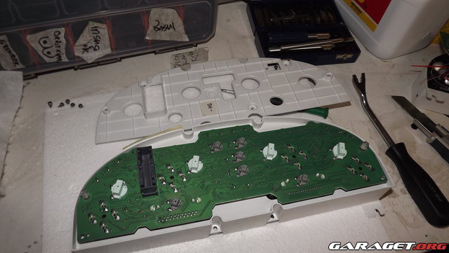

När jag kommit så här långt så var det lika bra att köra på big_smile

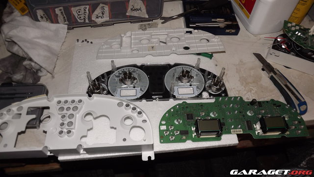

Börja med att skruva loss skärmen/glaset framåt, 4 skruvar
obs obs obs Tänk nu på att akta nålarna och stopppinnarna på framsidan !! Lägg inte mätarna ned mot bordet.
Det var enkelt att arbeta på en cellplastskriva som formade sig efter allt utstickande.

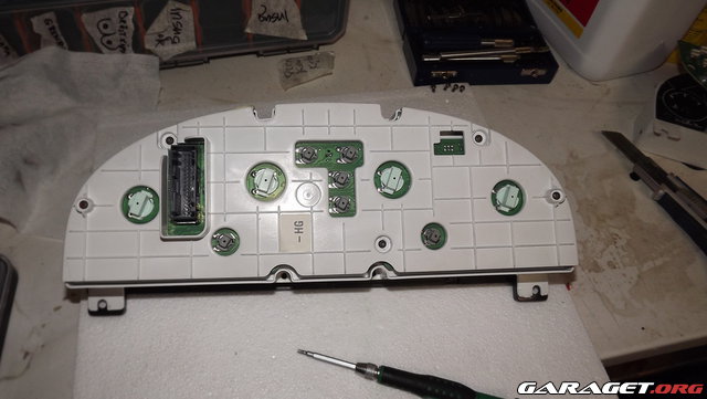

https://www1.garaget.org/gallery/images/60/59819/59819-76acc33808dbb4495cf3752d3b81e3e3.jpg
Nålarna är bara till att dra rakt upp. använd tesked eller liknande till att försiktigt bända upp dem.
!! OBS !! Här är det bra att minnas hur mkt soppa det var på tankmtaren, underlättar vid kalibreringen.
bara ett tips wink
https://www1.garaget.org/gallery/images/60/59819/59819-13154e89c9e549c68ee54022e99ebee1.jpg

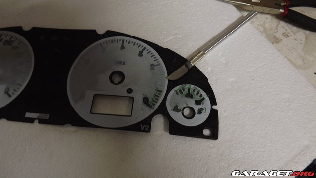

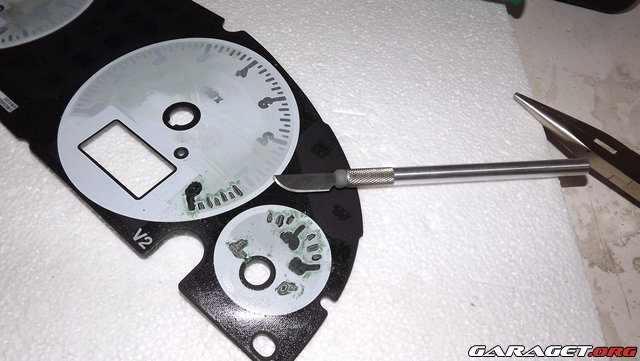

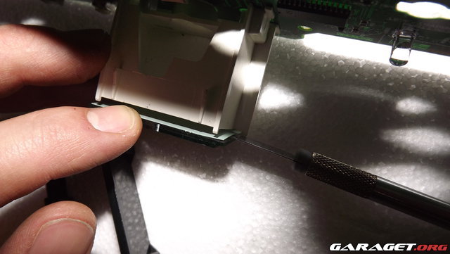

Jag använde en skalpell till att försiktigt peta loss mätartavlan från plasten. Mätartavlorna har grön färg på baksidan, så det var bara till att gå bananas och avlägsna den färgen smile
https://www1.garaget.org/gallery/images/60/59819/59819-be8386dc4a4c5626cba85bc4e0633ce2.jpg
Det vita på baksidan är någon typ av toning, för att få jämn färg på framsidan. Vill man vara noga så ska man försöka efterlikna den när man är klar smile
https://www1.garaget.org/gallery/images/60/59819/59819-583040d57d449e48434aeee82028b33c.jpg
bara 876 streck kvar...
Jag tog det lugnt och sedan fanns det klister nog kvar på baksidan för att bara trycka tillbaka tavlan, jag hoppas den fortsätter hålla sig på plats.

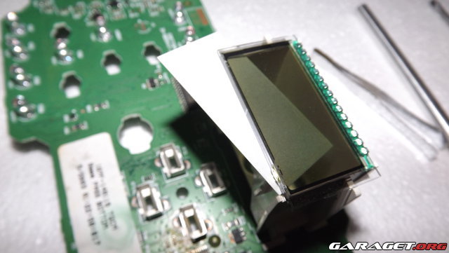

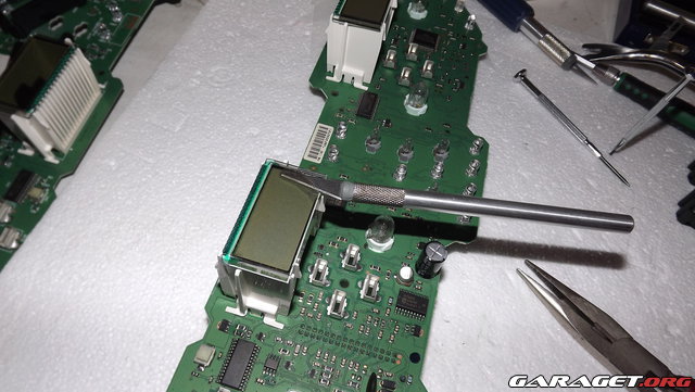

Gav mig på LCD-displayerna, jag hade ju redan testat lite på ett trasigt instrumenthus, så jag visste ju typ hur jag skulle göra.
Lossade den svarta kragen runt displayen. Sedan böjer man den försiktigt 2 mm uppåt och med en skalpell lossar man det gröna filtret på baksidan.
https://www1.garaget.org/gallery/images/60/59819/59819-2458aee222ce9cf590a5a4b046106b40.jpg
https://www1.garaget.org/gallery/images/60/59819/59819-24a3c9eb167a101bfc670bfc5a7b9cc6.jpg
Det satt bara med små streck av dubbelhäftande tejp ute i kanterna.
https://www1.garaget.org/gallery/images/60/59819/59819-e9d7fbe8f210e10b4eb79b7028b87100.jpg

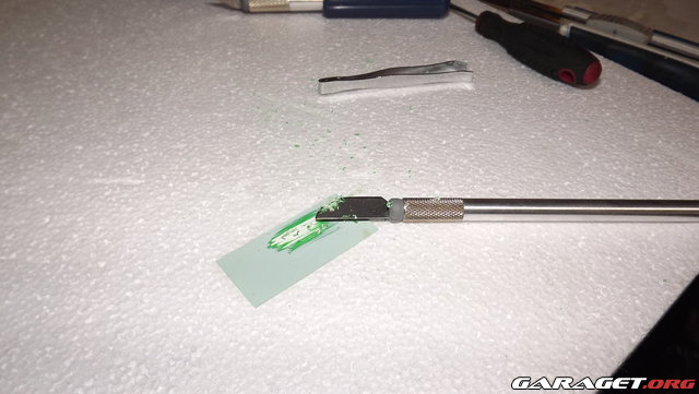

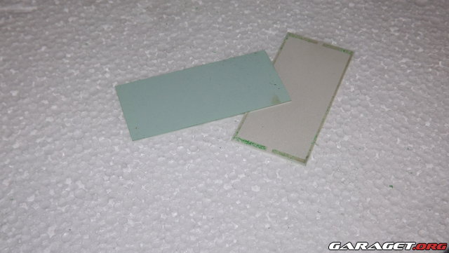

Den ljusade silversidan ska man försöka vara lite försiktig med. Denna bit fungerar även som ett spridningsfilter och jämnar ut ljuset på displayen. När man tar bort den här biten är displayen helt genomskinlig.
Det görna ljuset i displayerna kom av ett lager grön färg på baksidan av filtrena.
Skrapa, skrapa, skrapa... Bort med ALL grön färg smile    försiktigt, försiktigt..
https://www1.garaget.org/gallery/images/60/59819/59819-6bba59cc0dfa9666507289b29274f1bc.jpg
Sedan återanvände jag samma filter, jag la försiktigt in det bakom displayerna.

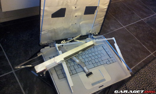

Jag skar försitkigt loss det yttersta lagret film från displayen.
https://www1.garaget.org/gallery/images/60/59819/59819-331f3b75a24f8b15e49c0973d007490f.jpg
Sedan tog jag samma sak från yttersta lagret på min slaktade laptop, och gjorde som jag lärt mig på youtube smile
Sedan vider man bara sitt nya filter tills man är nöjd med resultatet smile

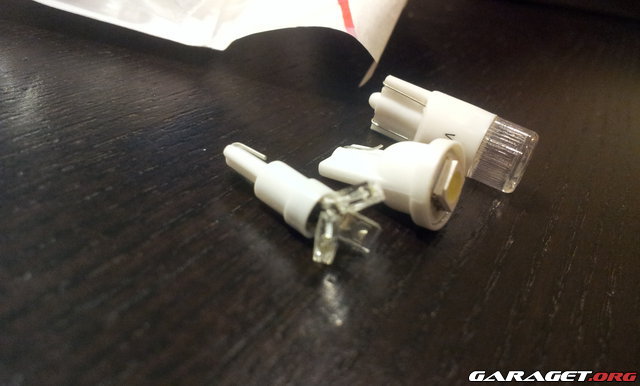

Lamporna bytte jag ut mot xenonvita led-lapmor

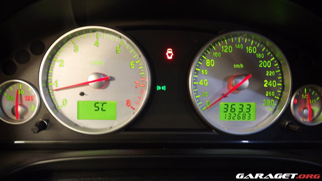

Det lustiga var sedan att kalibrera om mätarhuset tongue
Efter att ha brutit strömmen så vill mätarna kalibrera om sig när man vrider om till tändning. Det innebär att de går upp till max och tillbaka.. Jag lät dem göra det, sedan tryckte jag löst fast mätar-nålarna och bred om till tändning igen. Höll på tills nålarna visade "typ" tärr tongue
Jag fick alldeles för bråttom här, så varvräknaden visar 100rpm för mycket, hastighetsmätaren är fel med typ 5knyck, och det saknas 7-8 grader på tempmätare tongue
Men eftersom det här bara var ett fultest så är jag nöjd smile grymt nöjd.
