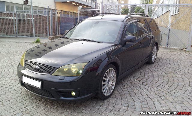

Hehe ja lite har hænt sedan den førsæljnings bilden

2011-07-29 - Just i little bit blacker (and some yellow)
2 dagar efter inköp, och där satte jag skruvmejseln i bilen första gången roll
Det var ingen stor sak, men det behövdes göras (tyckte jag).
Ringarna runt dimljusen var i silver, och vääääldigt slitna pga saltade skånska vintervägar. "Kromet" höpp på att ramla loss, och det såg ganska bedrövligt ut. Den svarta insatsen i plast runt dimljusen var också så skadad av stenskott och salt, att den inte gick att få ren.
Så jag demonterade dem cool
https://www1.garaget.org/gallery/images/60/59819/59819-47d93d111a7ebcd8c670dc08e80113f7.jpg
Slitna ringar runt dimljusen
Jag slipade ned "kromet" och applicerade senare Hagmans blanksvarta färg.
https://www1.garaget.org/gallery/images/60/59819/59819-75ddecc9b7f74c7ba652b9582e02537d.jpg
Stenskottsfilm
På själva glasen till dimljusen satte jag några små bitar överbliven gul stenskottsfilm.
https://www1.garaget.org/gallery/images/60/59819/59819-2270449f143561a81ee4cd84dac17046.jpg
Återmonterat
Jag tryckte in ett par starka LED-lampor istället. den svarta plast-sargen runt dimljuset är där lackat i hagmans mattsvarta. Den färgen har 20-elva gånger visat sig vara det bästa man kan ha i garaget! Bra till precis all tråkig matt och smutsig plast.
https://www1.garaget.org/gallery/images/60/59819/59819-90d1f803036cda69f5da07163fd3df51.jpg
Nöjd.
Även nedre grillen fick sig en omgång mattsvart.
Den övre grillen är original tråk-plast-grå.
Jag var mycket mycket nöjd med dessa små saker, och känner att nu behövde jag inte göra något mer med brukskärran smile

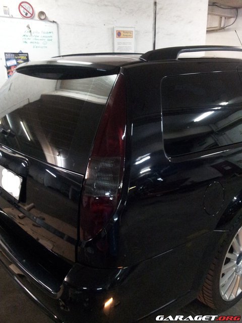

6 dagar efter inköp, "JaMen, det är klart man måste tona rutorna?"
Och eftersom det inte är någon race-kärra där man måste kunna se ut, så behövs det alltså ingen feg-toning.
Nej, här kör vi gangster-toning, som att klistra svarta soppsäckar på insidan av rutorna!
Skall det vara svart så skall det vara svart!
Jag menar, det är en bruksbil som skall användas inne i stan. .. vad är det värsta som kan hända ?
Ja, ok, det kanske är lite svårt att backa upp mot något när det är mörkt. ..
...eller att se om de kommer en cykel när man korsar en cykelbana.. ..eller överhuvudtaget se något ut genom bakrutorna. roll
Menmen, det är en Bruksbil! Inte en busbil. En Busbil måste ju vara praktiskt.
En bruksbil behöver inte vara praktisk. ...
Hmmm... Har jag rätt prioriteringar här??
i vilket fall.
https://www1.garaget.org/gallery/images/60/59819/59819-398b27990843cbb41a7e8a23e83a399b.jpg
2011-08-02: Tona rutorna svart-svart-svarta.
https://www1.garaget.org/gallery/images/60/59819/59819-df48286fb633bdb68d2bd8032c986c4b.jpg
Svart-svart + svart-svart
"Det enda som är bättre än att äga en jävligt svart bil är att äga 2 jävligt svarta bilar" lol
Ja, men då'så. Nu var jag klar, nu behöver jag inte göra mera med bilen.

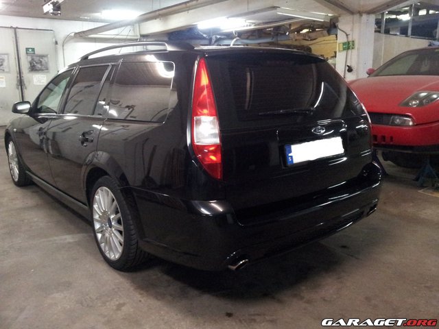

https://www1.garaget.org/gallery/images/60/59819/59819-226940fb0093c7a3d9f1bd1e6b3c80a5.jpg
Debadging
https://www1.garaget.org/gallery/images/60/59819/59819-5b2a4d20a472474dc280352cd910f17f.jpg
ST220 Debadging. Blev lite mer cleant
Jag petade bort märkena bak, det blev mycket mycket mera stilrent!
Färdig smile Ett par enkla småfix för att få bilen bara lite mera personlig.

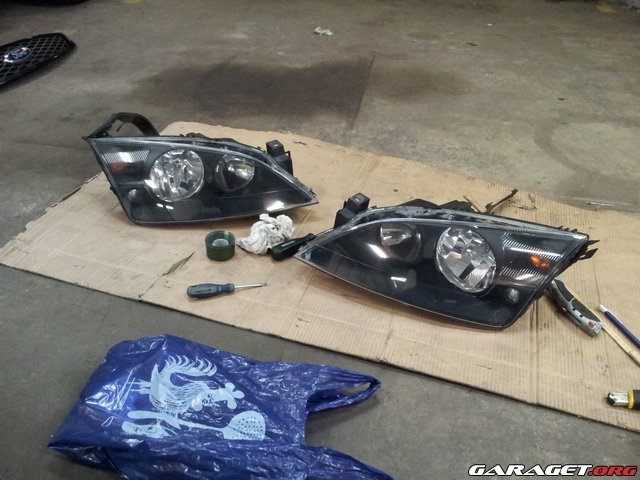

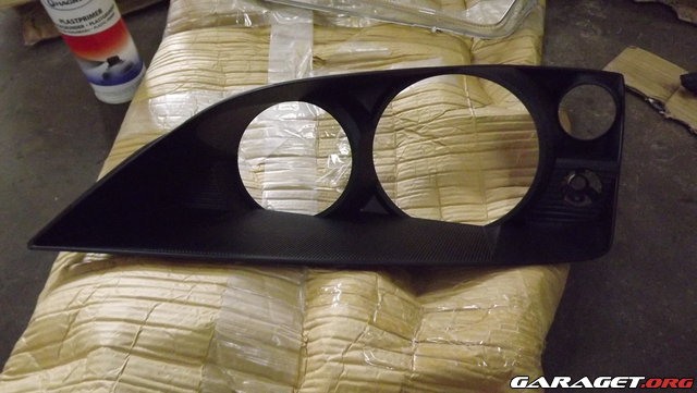

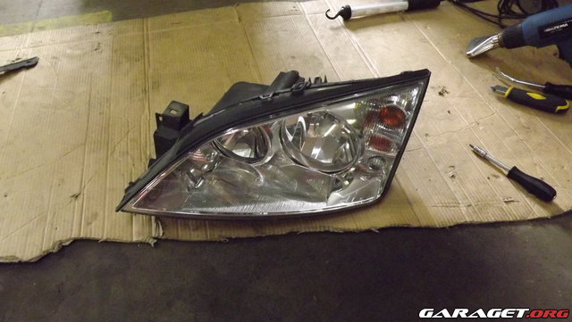

7 dagar efter inköp. "jo, alltså, de där framlamporna ser ju inte så kul ut. De kan väl inte vara så svårt att göra något kul där?"
https://www1.garaget.org/gallery/images/60/59819/59819-3920af2c94c6976284884fe0b093fc1f.jpg
Blind!

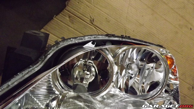

Det tog mig 5 minuter att komma underfund med hur man tog loss lamporna. .. sedan tog det typ 30 sekunder att ta loss dem lol
https://www1.garaget.org/gallery/images/60/59819/59819-8ebd7a6d016eade7e90f36b19503d9f2.jpg
Innan operation

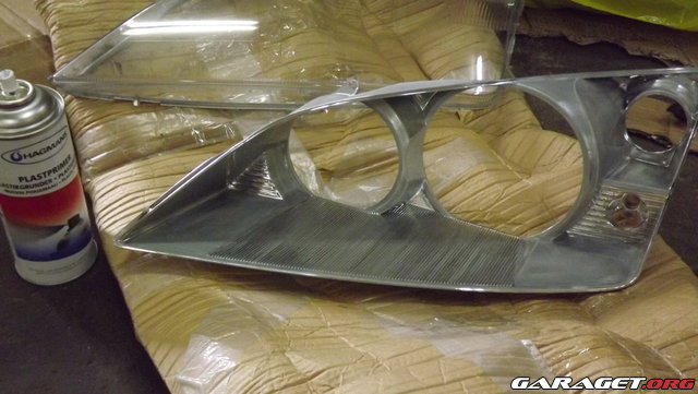

Värm försiktigt med värmepistol runt kanterna på glaset tills allt lim blivit mjukt och släppt taget. OBS, värm försiktigt, annars smälter något tongue
https://www1.garaget.org/gallery/images/60/59819/59819-ae88848ab0fbeac93029f99cc7f1aafb.jpg
Glas loss. Skruv 1:
Glaset loss! För att ta loss den kromade insatsen, så är det bara två skruvar som håller den i "huset". Den ena sitter där i bak-kant, men den andra fick jag leta lite efter
https://www1.garaget.org/gallery/images/60/59819/59819-4369468347f97bf27e8ea582d6ec2f57.jpg
Skruv 2
Aaah, där var den! bakom det lilla plastglaset till parkeringsljuset.
https://www1.garaget.org/gallery/images/60/59819/59819-4a62e6fbf3675eb7e7f4344134e29c76.jpg

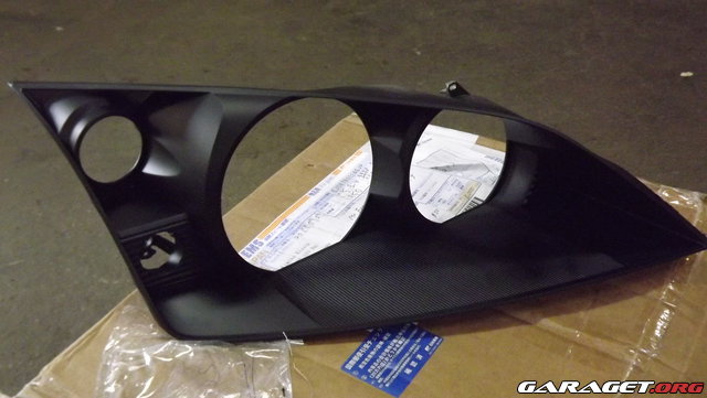

Förarbete
Jag våtslipade "kromet" för att få bättre vidhäftning. Sedan sprayade jag med Hagmans plastprimer 2 lager.
https://www1.garaget.org/gallery/images/60/59819/59819-77848248db423674d3d317eadd179bd2.jpg
Matt svart
https://www1.garaget.org/gallery/images/60/59819/59819-04bd304925a8f89d62fab9da244978b1.jpg
Matt svart
Och ja, jag använder naturligtvis mirakelfärgen, Hagmans mattsvarta. Hmm, de borde snart börja sponsra mig! tongue
För att sätta ihop glasen med husen igen, så kan man antigen skrapa bort allt gammalt lim och sätta dit nytt.
Eller!, Om man inte fuckat upp det totalt, så kan man använda sin värmepistol och värma resterna av limmet och sedan trycka ihop glasen med husen igen. Om man håller trycket på det i någon minut så sitter det smile

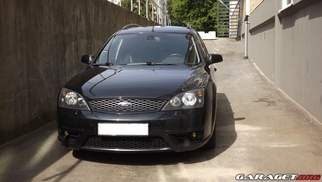

https://www1.garaget.org/gallery/images/60/59819/59819-ec96df89fff02ea4409d0a9524d45a0e.jpg
Sitter ihop..
https://www1.garaget.org/gallery/images/60/59819/59819-3fe120149e2caa119b18b818b0a09f3a.jpg
.. och återmonterat!
Faan va EVIL det blev om man jämför med original!! big_smile Jag var så jäkla stolt, en snabb fix som var så gott som gratis.
På den bilden syns också verkligen skillnaden på den nedre lackade grillen och den övre original-plasten.

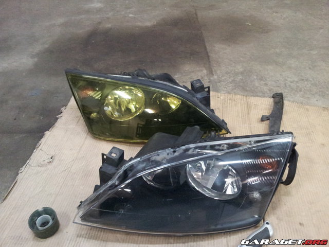

Ja, eftersom det var så lätt att ta loss lyktorna, och jag fick min beställda rulle stenskottsfilm, så.. När jag ändå var i farten, semester och allt.. Vi fortsätter peta lite med bruksbilen wink
https://www1.garaget.org/gallery/images/60/59819/59819-3f0b9cb80f7e6ca35b67a77ad7909fed.jpg
Stenskottsfilm
Jag monterade gul stenskottsfilm över hela framlamporna också, för att matcha dimljusen.
Jag vet att alla inte tycker det är snyggt på en "vanlig" bil, men jag tycker om det. Kanske för att det är ful-snyggt, lite udda och personligt smile
I samma leverans fick jag även svart stenskottsfilm. .. varför film istället för tonings-spray? Det kan vara svårt att få sprayen jämn över större ytor.
Samt -om- man får bassning av PappaHaffa så kan man kanske blidka honom genom att omedelbart dra loss filmen, istället för att få den där lilla roliga lappen med en massa hemska nummer på hmm
https://www1.garaget.org/gallery/images/60/59819/59819-0a177afd82f140bb36a488c4973d1794.jpg
Innan
https://www1.garaget.org/gallery/images/60/59819/59819-4918f70197e943c681289b2180dfa6d5.jpg
Efter
https://www1.garaget.org/gallery/images/60/59819/59819-4669a1ac103956f056af76ad6b0c5b34.jpg
Efter
https://www1.garaget.org/gallery/images/60/59819/59819-f1d7722041eeadb71a7e73f923799606.jpg
Halv-klar
https://www1.garaget.org/gallery/images/60/59819/59819-7d9447fffadcad288ab406a99cc5ab0f.jpg
Hel-klar

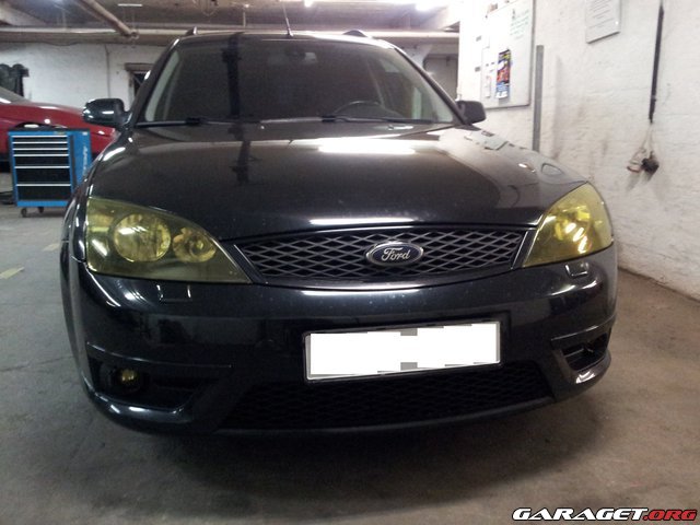

Och tro det eller Ej,
Men nu var jag faktiskt färdig !!
jag var färdig i flera månader big_smile
... men det berodde väl mest på att jag byggde på den andra bilen tongue
https://www1.garaget.org/gallery/images/60/59819/59819-f1669d5d57457231a1ed3236151249f1_large.jpg
2011-08-14, finished result
https://www1.garaget.org/gallery/images/60/59819/59819-b05ef95bf90162fd43638316b0f66cea_large.jpg

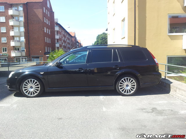

2012-07-17: "En bil kan ju inte se likadan ut hur länge som helst? "

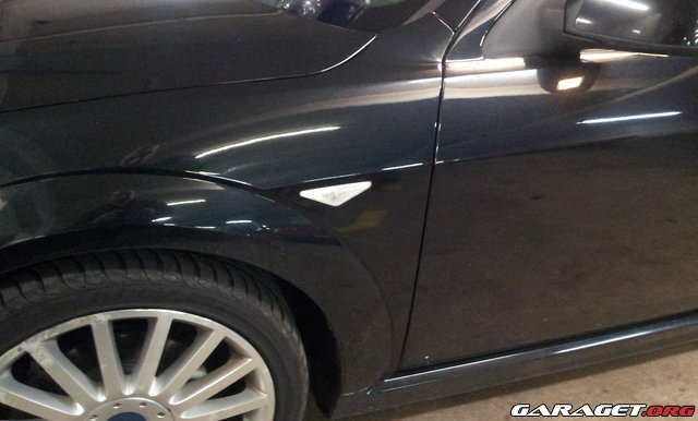

https://www1.garaget.org/gallery/images/60/59819/59819-a18ce9c019afc1d87a478ab0975e4c1b.jpg
Original blinkers.

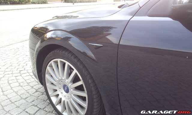

En lampa i sido-blinkersen gav upp, och när jag ändå skulle byta den, så passade jag på att lacka glasen svarta smile
https://www1.garaget.org/gallery/images/60/59819/59819-bac7495b4221160c6b86235c20cb12c8.jpg
Svarta sido-blinkers
Det var ju en enkel och billig modd, men ett jäkligt stort resultat. Det är en liten detalj, men nu följer det bilens linjer mycket bättre. Det är så lätt att bli nöjd. big_smile

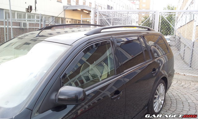

Ford Mondeo MKIII ST220 Heko Wind Deflectors
https://www1.garaget.org/gallery/images/60/59819/59819-6ff579cb30570f12a529fc2ae174bd3a.jpg
Också ett jättelitet pyssel, men tillsammans med svarta sido-blinkers så fick bilen helt andra linjer, och blev ännu lite svartare och mera personlig smile
2012-07-17 sa skrev jag också i bloggen: "Småsaker kan göra riktigt stor skillnad. .. Men jag får passa mig, annars måste jag snart lägga upp en pyssel-tråd för Forden också tongue Det har jag inte tid/råd med"  lol

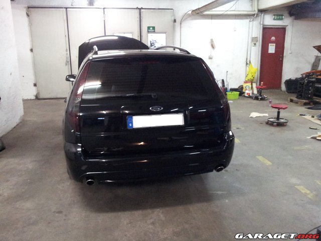

2012-08-06: Time to go black and Loud??
Direkt saxat från bloggen utan att skriva om det
Jo.
I lördags stod jag nere på biltvätten i hamnen och dammsög Hondan eftersom den var full av järnfilspån efter allt mitt byggande tongue
Ute på gatan passerar det en Mondeo ST220 som låter helt fantastiskt!
Senare så hittade jag den här på gorg, och frågade ägaren vilket avgassystem han körde med. Jag har ju tidigare varit inne på att byta ut mitt mot något som låter lite trevligare.
Han berättade att han bara kapat bort slutdämparna och ersatt med raka rör! Ca 7.000 kr billigare än att köpa ett helt nytt system, och ljudet ur den bilen var helt galet skönt, de 5 sekunder som jag hörde den.
Så jag blev så inspirerad att jag på fläcken bestämde mig för att rakt av plagiera och härma tongue
Stora Creds till Saad1!! För att han berättade hemligheten smile
Så.
11:00, big_smile Kommer till garaget
12:00, smile varit på Mekonomen 2 ggr och försökt få tar i rörbitar som passar
13:00, neutral Tillbaka från biltema med stor kasse med massa konstiga rör i olika dimension
15:00, hmm Börjar bli lagom trött och inget går lätt eller passar
15:30, sad "Det var väl jävla dumt såga sönder de här?? fan vilken tid det tar..
15:45, mad Vill bara få dit en rörbit och sedan ge sig
16:00, Vrider om nyckeln för att testa med en dämpare borta, och ...
http://openwalls.com/image/17481/awsome_smiley_1600x1200.jpg
Jag och bror blir helt lyriska över förvandlingen !!!! Helt udnerbart ljud som plötsligt kommer ur den ganska diskreta familje-bilen!!
17:30, har fått färdigt den andra sidan på rekordfart för att få komma ut och testköra!
Jag har en hel del hjälp av lillebror Razpataz.
Jag konstruerar och han kapar där jag pekar big_smile

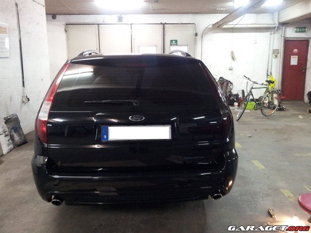

Började med att helt enkelt kapa bort orginal-burkarna bak.
https://www1.garaget.org/gallery/images/60/59819/59819-6388c6d53ff1b28c15442c581d138657_large.jpg
Sedan kapade vi till diverse olika rör från biltema i storlekar som vi uppskattade skulle passa ihop. .. mer eller mindre rakt och fint. Mycket firegum och en del avgas-klämmor tongue
https://www1.garaget.org/gallery/images/60/59819/59819-31355b40cff0952ab593dbce0738d85c_large.jpg
Sett utifrån blev det inte perfekt (bild saknas), jag återanvände slutrören från original. En hamnade lite längre in än den andra, och en är lite sned, men inte så det syns om man inte söker efter det!
Men när besiktningen kommer, så kommer besiktningsmannen antigen att
1) skälla ut mig,
2) skratta sig harmynt, eller
3) falla i tårar och fullständigt ge upp hoppet om bilburen ungdom tongue
.. som sagt, många avgasklammer. Men det är inte -så- fult. och det syns inte ^^
Men ljudet blev helt underbart!
Tidigare så lät den inget alls, zipp, nada! Nu så morrar den dovt, bluddrar och smäller och det hörs att det är en stor motor i den!
OBS!! Det här klippet fångar inget alls av det goa ljudet som blev ur piporna, men .. den hörs i alla fall smile till skillnad från tidigare.
Jag. Är. Så. Nöjd!.
De säger att utifrån så låter den både högt och fint.
Man blir så löjligt glad när man faktiskt lyckas med något!

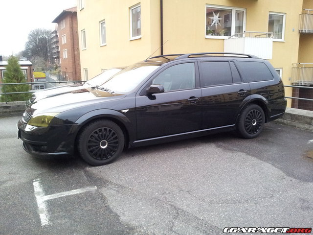

När jag köpte bilen fick jag med vinterdäck! skitbra.
Jäkligt coola plåtisar med lite gratis rost och Ford-Navkapslar! De fyller förvisso sin funktion, men de var inte så värst snygga.
så, Hardcore eller 'tard-core? 'tard-core så klart! Införskaffa svarta navkapslar från Mekonomen! cool
https://www1.garaget.org/gallery/images/60/59819/59819-87505b4734c4c3708fda7c338eff7ef4.jpg
2011/2012 Winter Setup
Hur coolt som helst. hmm Bättre köra helt svart och försöka hålla masken än att åka runt med rostigaa plåtfälgar. Nåväl, det var billigt så det fick funka.
.. men de vinterdäcken är typ slut, jag tror inte de klarar en vinter till. Så jag behöver nya vinterdäck.
