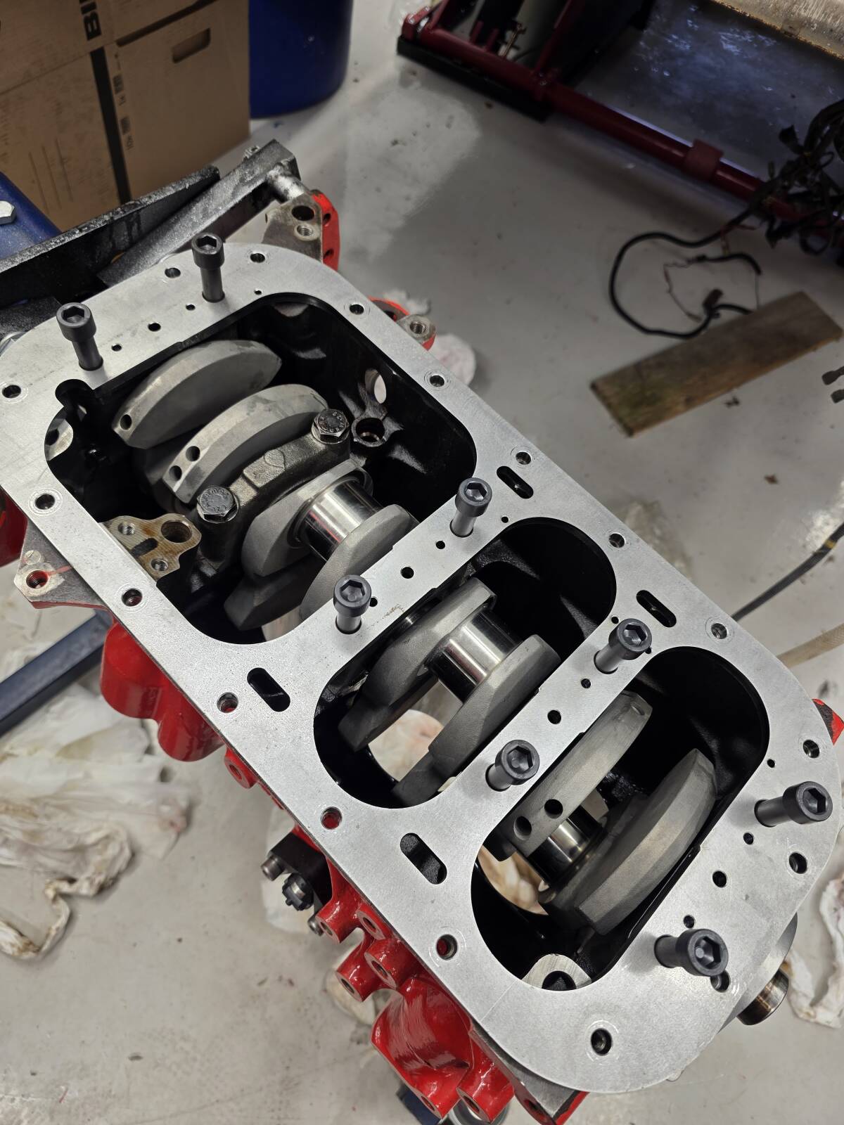

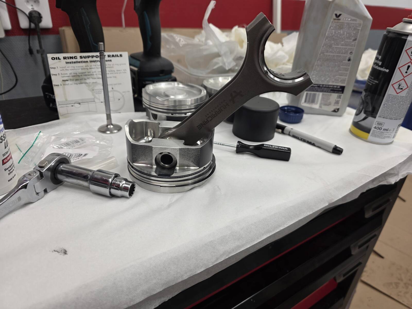

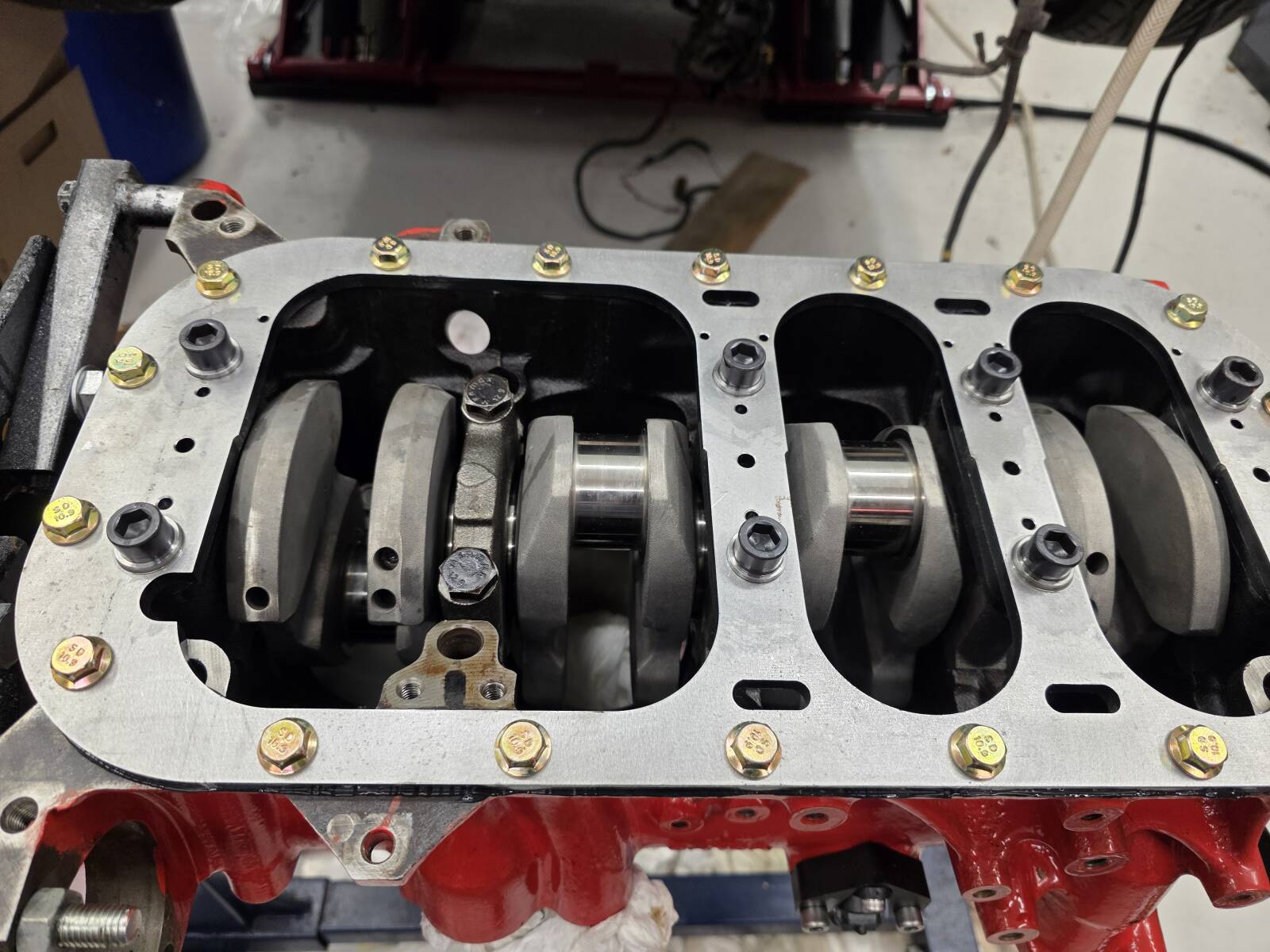

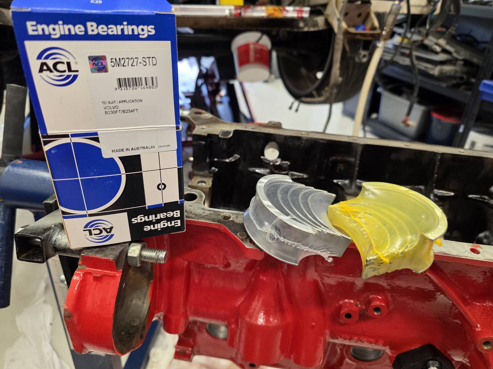

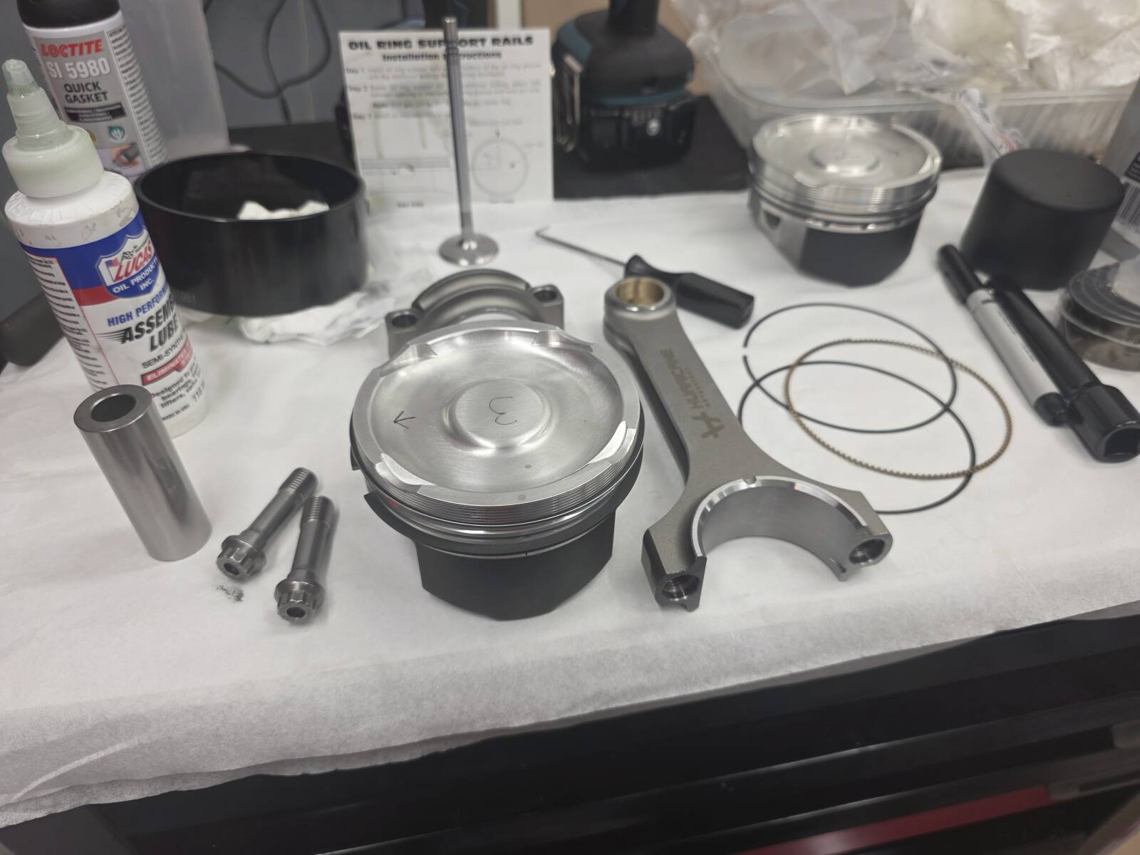

update..
montering pågår.

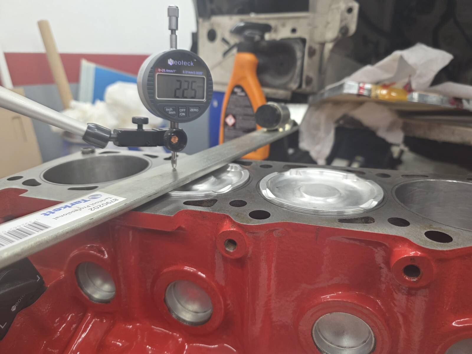

sen stötte man på problem. 2,25?!? va?
https://www1.garaget.org/gallery/images/23/22683/22683-f4b3949faf6b054e9042bee8bc37fc9b.jpg
efter man monterat av en kolv och stake o börja mäta dom. allt stämde där. 30,6 på kolv, 158mm cc på staken.
började undra om blocket hade blivit planad jätte hårt en gång i tiden. vet ej vad historiken är på blocket.
så fick lite mätpunkter från en orginalare. slog på någon hundradel med mina mätverktyg, så nej inte var det blocket.
kollade slaglängden på TDC. 89,..... något. men vänta va? är det en 90vev? beställde en 86vev? lådan sa 86mm.
bara ringa återförsäljaren och visst var det en 90vev. gissade på felpackiterad. så han står för ombalansering av nya veven som skickas så det är bara att vänta.
alltid e det något.
