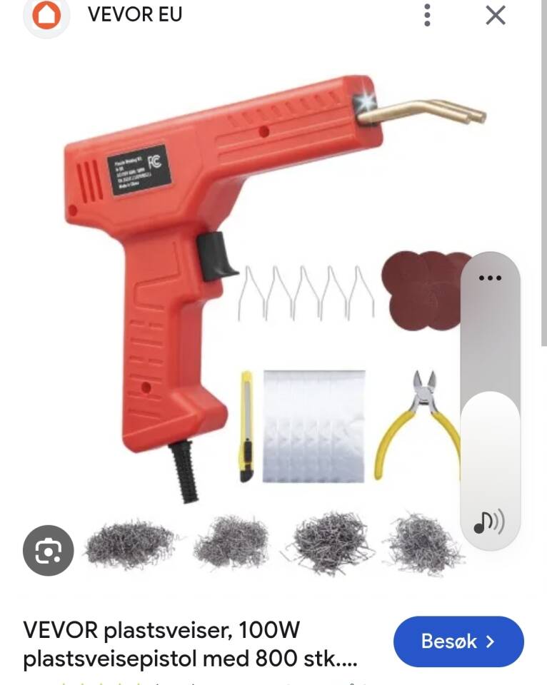

Jeg ville brukt en sånn sveis på plastlommen i døra
Sett inn annonse med bilde av sete og søk etter likt. Har du flaks får du tak i ett fra pass.side som er strøkent og flytter over putene
https://www1.garaget.org/gallery/images/205/204376/204376-19682a0c047df8881cffa293f51ce800.jpg
