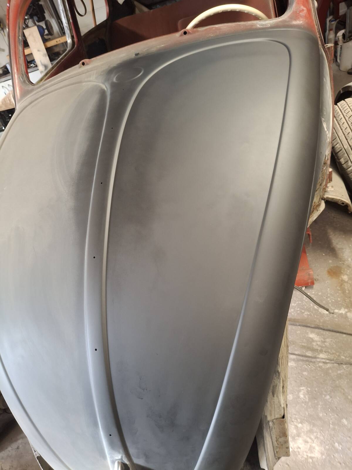

Panser del 2 . Slipt rettet sparklet og grunnet
https://www1.garaget.org/gallery/images/205/204376/204376-aaa06512f1d08ac8d129761f1e04df69.jpg

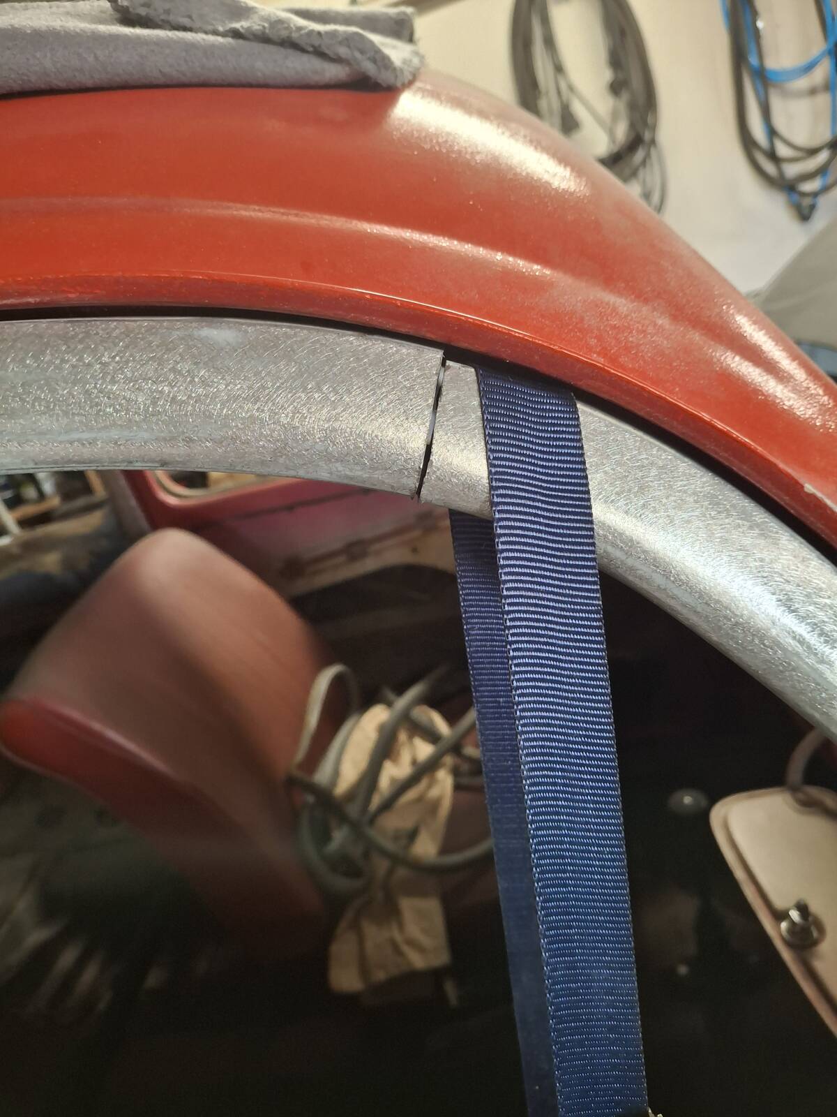

Var noe merkelig med gormen på døra da den nesten traff tak/takrenne så kapoet og skal sveise igjen så den får lik åpning rundt
https://www1.garaget.org/gallery/images/205/204376/204376-8ae80e89dd385c2d61a61b582a3a5987.jpg
