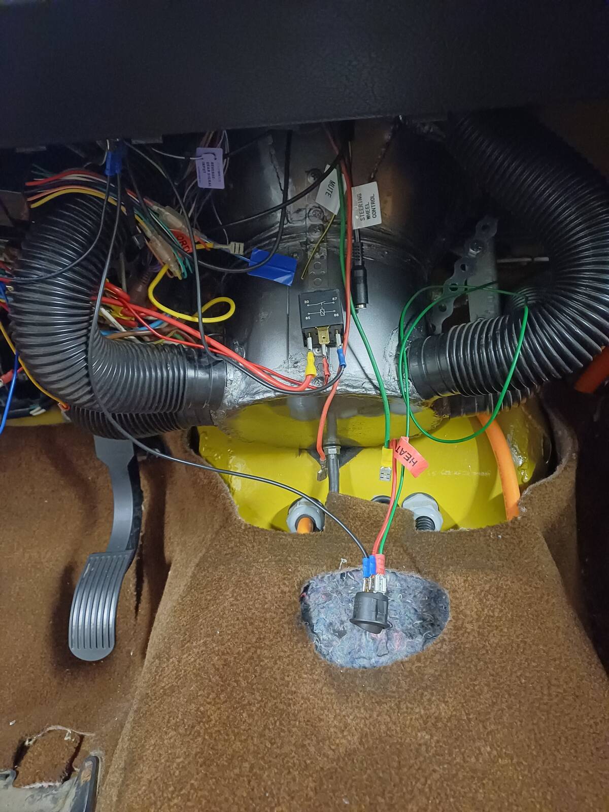

https://www1.garaget.org/gallery/images/9/8461/8461-2aebcbd40d07bf30651f4f30cb72ea1b.jpg
Ursäkta att det går sakta, förkyld man, ni vet hur det är, typ döende direkt wink
Idag har jag fortsatt o fixat med inredningen, fixat med relä så bara värmarens element bara kan starta då fläkten är igång, på detta sätt kan man aldrig bränna ptcvärmeelementet, nu är det en till säkerhetsreglering på elementet som klipper före men endå, bättre med två säkerhetslinor. Självklart sitrer det en högspänningssäkring på 300v sidan med såklart. Snart är insidan klar, håll ut ni som är ivriga.
