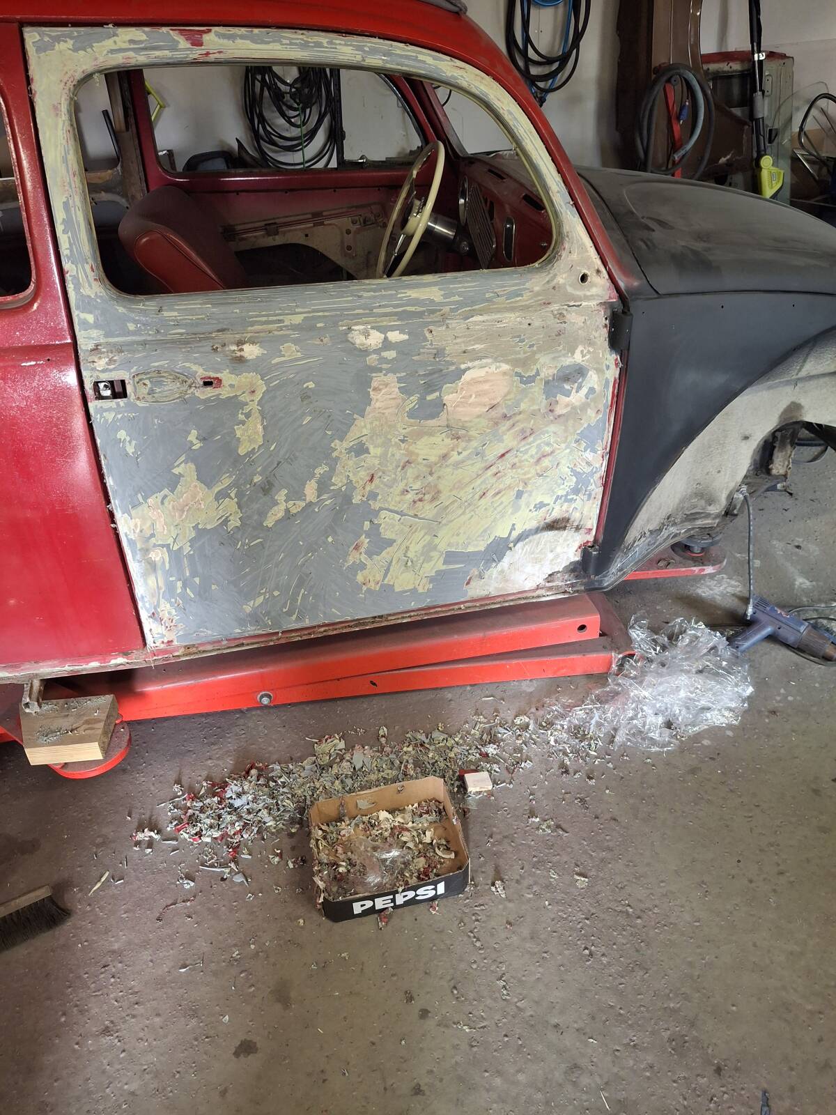

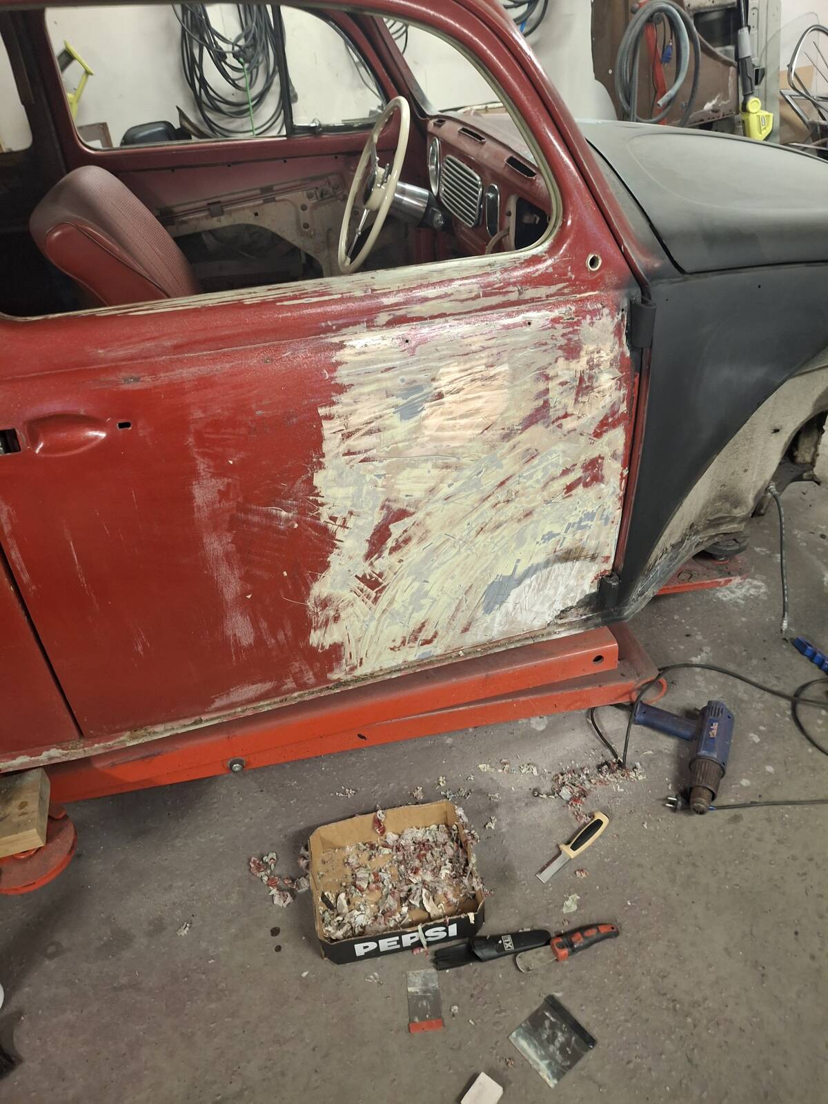

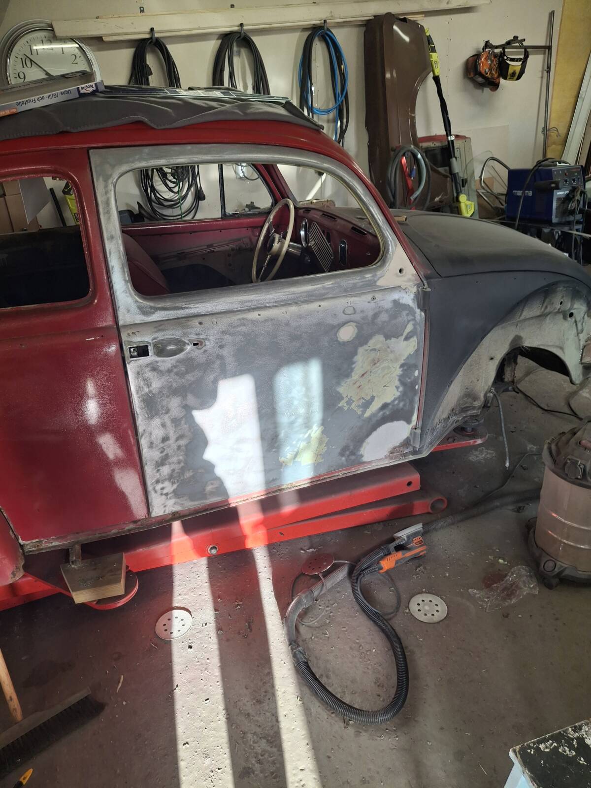

för 55 minuter sedan
Hopper litt hit og dit.... malingsfjerner og sliping av dør
https://www1.garaget.org/gallery/images/205/204376/204376-443204bc47168ea2d919e84e6e3b651b.jpg
https://www1.garaget.org/gallery/images/205/204376/204376-4fb0fc10a962517343f948d12cb13318.jpg
https://www1.garaget.org/gallery/images/205/204376/204376-20d020ba5822a614ed3291c0d52dfe94.jpg
