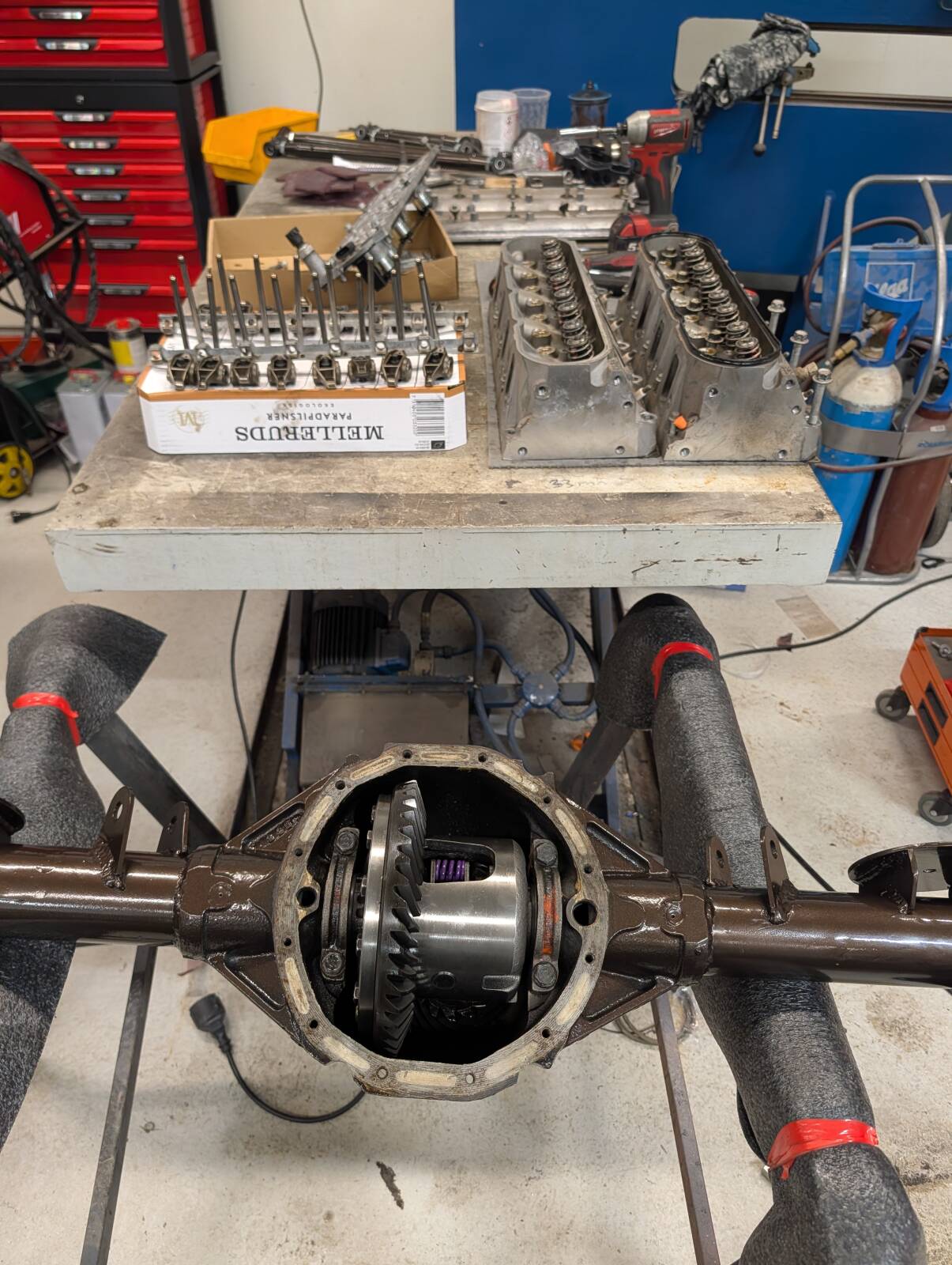

#79
Montrar ny diff från eaton i bakaxeln och schimsat in den. flyttade över original  utväxlingen dom sitter i Impala 65 som axeln kommer ifrån.
Rivit motorn och monterat ny kamaxel, lyftare stötstänger. Inväntar nya bultar till topparna och ett kamaxel drev innan den kan skruvas ihop. De blev en btr truck norris kam.borde ge drygt 450+ hk i mina 6liter och bra vrid, samt väldigt ruppig gång men ändå funka med original converter. https://www1.garaget.org/gallery/images/149/148361/148361-012591b71695d7d33601fc58cf74b7a9.jpg
