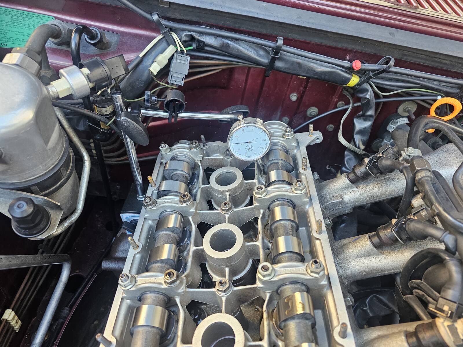

Sist men inte minst så har ett oroväckande slammer uppståt under ventilkåpan, motorn har alltid tickat lite vid kallstart, har inte tänkt mer på det förutom att det kan ha varit en trött ventiltryckare. Nu har det blivit så illa att jag inte törs köra bilen så jag beställde ett par nya ventiltryckare. När jag tar isär märker jag att kamaxeln sitter LÖST?! Överfallen hade skruvat upp sig typ 2mm...
https://www1.garaget.org/gallery/images/239/238399/238399-7622fae1e8170e7f9b824dc0a42c0c2c.jpg

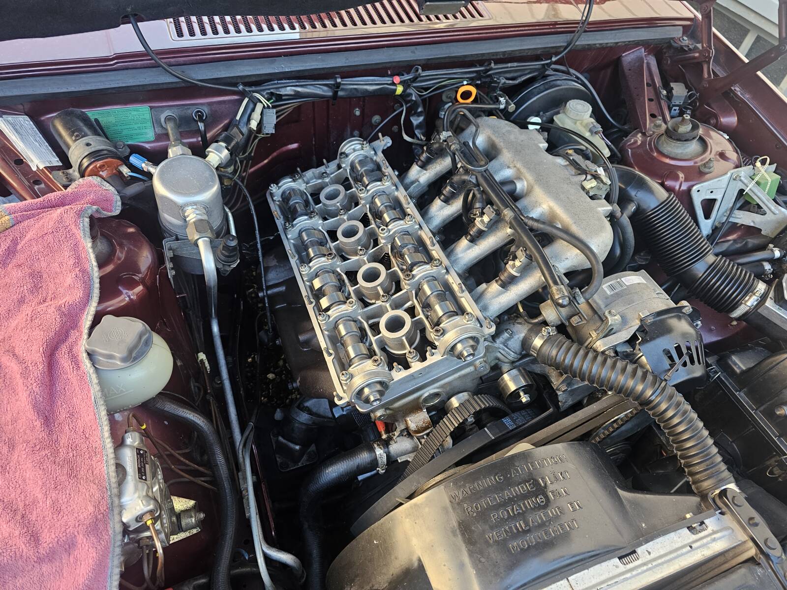

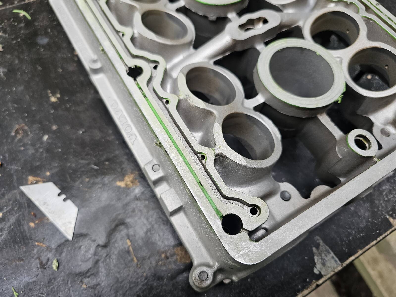

När jag tar isär kamaxelbryggan ser jag kopiösa mängder packningssilikon i oljekanalerna?!
https://www1.garaget.org/gallery/images/239/238399/238399-8f620013c06e03fa54fba02c60024b4d.jpg
Och mycket riktigt ser man ett tydligt slitage på kamaxel lagrerna. Det är en verkstad som gjort detta sad . Jag bytte i alla fall ventiltryckarna och drog åt allting igen. Den här gången använde jag rätt packningsmedel!
https://www1.garaget.org/gallery/images/239/238399/238399-8d1d27cfd5c0fd15171445307cc268f4.jpg
Jag drog åt allting, med moment den här gången! och provade att starta. Men jag råkade koppla två tändkablar fel så den baksmällde och dog. När den baksmällde hoppade dessutom kamaxeln ca 90 grader sad . Efter att jag hade nollat motorn igen och försökte starta den så nöp motorn, eller rättare sagt kamaxeln på avgassidan. Det går bra nu! Misstänker att ventilerna är böjda, men har ingen aning om varför kamremmen hoppade på grund av en baksmäll? Hur som helst kommer jag bli bra mycket fattigare innan det här problemet är löst.

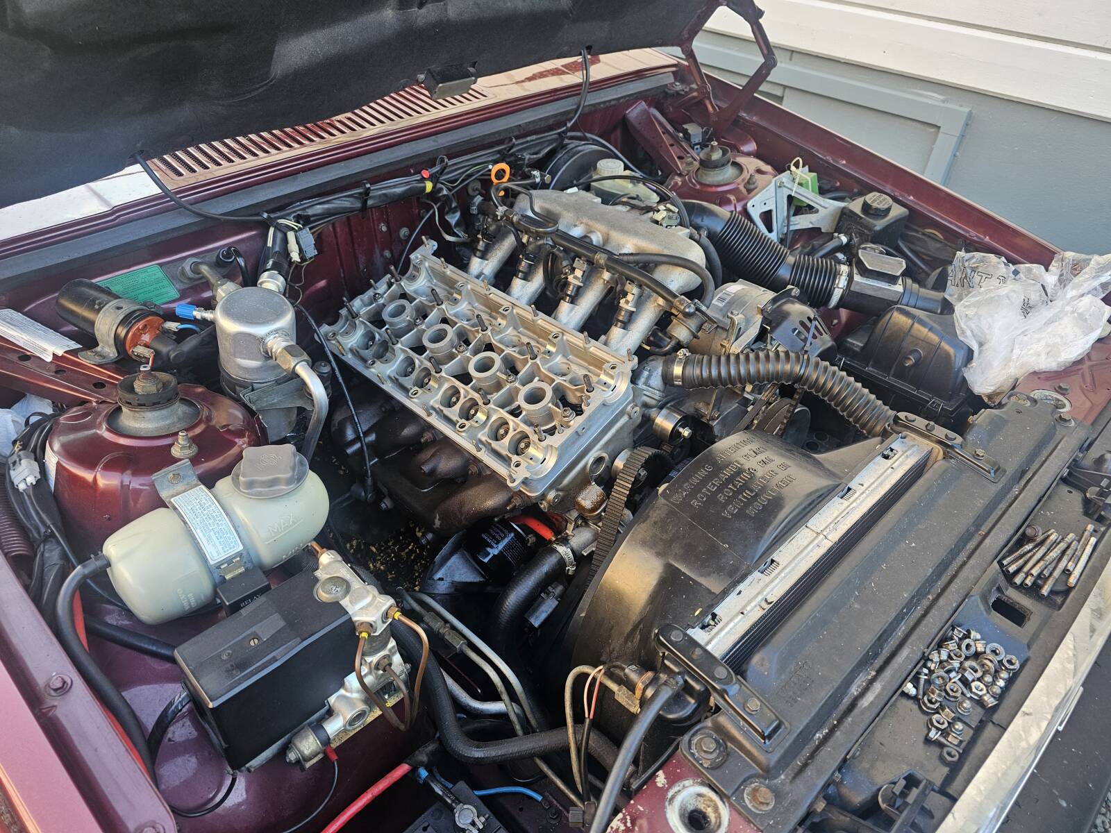

Nu ryker hela toppen, misstänker att ventilerna har blivit krökta så beställde nya.
https://www1.garaget.org/gallery/images/239/238399/238399-f4fd7a59305d407a6248bb03f0e95f3b.jpg
Istället för att mäta vilka som var böjda bytte jag bara ut alla.
https://www1.garaget.org/gallery/images/239/238399/238399-144ee979ea6e42733ca2c98c993d6f2b.jpg
https://www1.garaget.org/gallery/images/239/238399/238399-7d90f178fc7088692d4bd7d0e5cd4772.jpg
https://www1.garaget.org/gallery/images/239/238399/238399-591a953cde798f3d12666a567b83f286.jpg
https://www1.garaget.org/gallery/images/239/238399/238399-46d60ef5e3f6cfbcb0e5156772924fb2.jpg
I efterhand skulle jag nog gjort det då jag misstänker att dem klarade sig, men vad var det då som gjorde att motorn nöp? Min bästa gissning är att lagrena blev så slitna av att vara lösa så när jag drog fast dem nöp dem kamaxeln. Mycket riktigt så är lagrena i betydlig sämre skick än när jag monterade dem, dem har alltså skurit. Kamaxeln hade inget slitage som man kunde känna så jag monterade en bättre begagnad kamaxelbrygga med tillhörande lager.

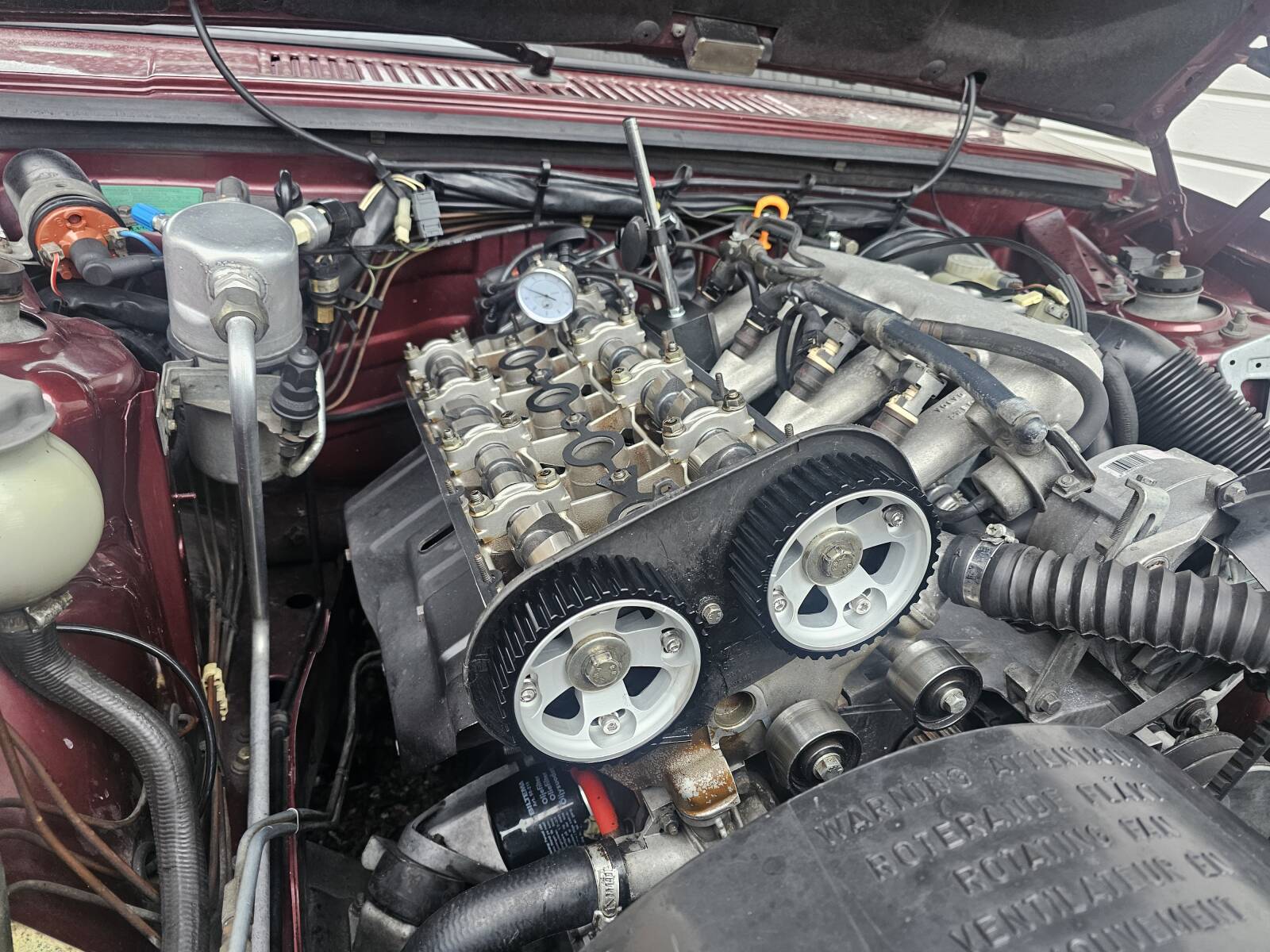

Ny kamrem blev det också, den här gången kopplade jag tändkablarna rätt och motorn startade utan problem. Tickandet dog efter ca 5 minuter på alla förutom 1 ventiltryckare..... Riktiga skit grejer måste jag säga, en ventiltryckare var av annat fabrikat, en kolv satt löst på en annan och en tredje håller inte ens oljetryck. Det blir en reklamation kan man lungt säga!
https://www1.garaget.org/gallery/images/239/238399/238399-d29728ea86da00b10021d23a92e0c127.jpg
Men det var bra att dem inte fungerade, för när jag tog isär allt såg jag att kamaxeln hade nöt sönder i stort sett alla lager. Som sagt fanns det i stort sett inget slitage på kamaxeln när jag installerade den men jag borde egentligen mätt den.
https://www1.garaget.org/gallery/images/239/238399/238399-25ef4ab038f0ba76164a7b5bcc0093f8.jpg
Det här är vad jag kallar dubbel bajsmacka, nu har ännu en kamaxelbrygga beställts och ett par nya kamaxlar. Den som vill får gärna swisha till en fattig man XD

Nu har det gått en tid sen sist, jag ville inte uppdatera något förens motorn var klar. För sju tusende gången har jag monterat allt igen, ny kamaxelbrygga och nya kamaxlar.
https://www1.garaget.org/gallery/images/239/238399/238399-ddae2e896717963f4b28a23398c8d3f8.jpg
https://www1.garaget.org/gallery/images/239/238399/238399-0fcfee7082d7672df3d385fc2f9ac65c.jpg
Intressant att den nya kamaxelbryggan också hade silikon i oljekanalerna... Så skrapade ur det och monterade den, kamaxlarna blev av T2 format, alltså lätt trimmade gjort för original motorer.
https://www1.garaget.org/gallery/images/239/238399/238399-a43c8932256439595a2af4e57a991afa.jpg
Dessa kamaxlar ska ställas in med TDC lyft eftersom noll markeringarna inte stämmer.

För att kunna justera TDC lyft exakt måste man ha dessa kamaxelhjul.
https://www1.garaget.org/gallery/images/239/238399/238399-f532b4c014bf9a482d2dd7f79b77bcb3.jpg
Kostade nästan lika mycket som kamaxlarna XD
https://www1.garaget.org/gallery/images/239/238399/238399-62b077642ce27cc8f2394c2662bad2e8.jpg

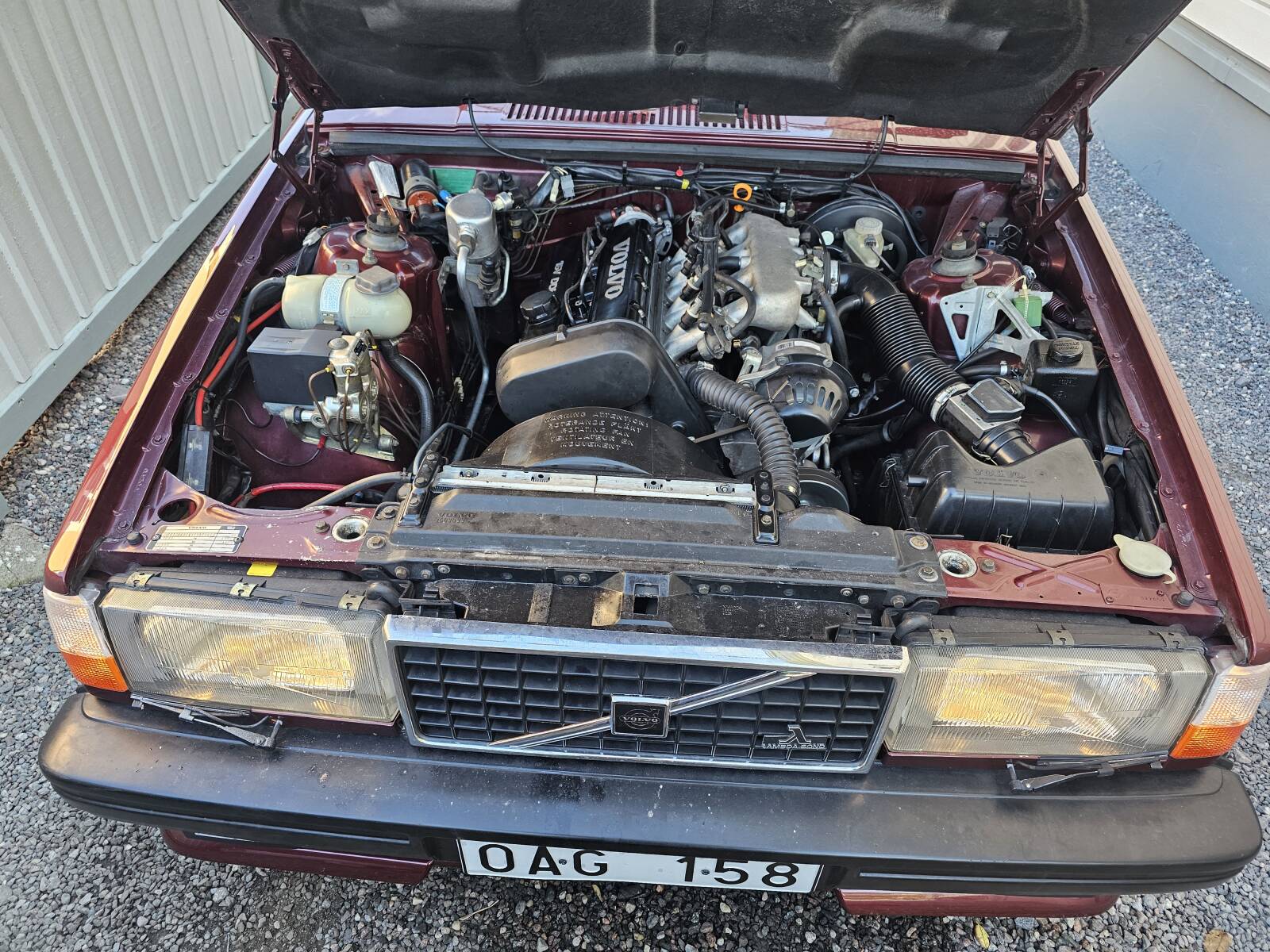

Nu har jag kört bilen i över tre veckor och justerat vissa saker allt eftersom. Det slutade med att jag minskade TDC lyftet från tillverkarens specifikationer för att få bättre tomgång. Motorn ger fortfarande ifrån sig lite udda ljud vilket oroar mig, men jag kommer inte göra något åt saken nu, skär den ihop lämnar jag in motorn till en finmekanisk verkstad. Den har ju hållit såhär länge så tvekar på att det skulle vara något fel.
Hoppas innerligt att detta är den sista gången jag behöver öppna motorn på ett bra tag.
