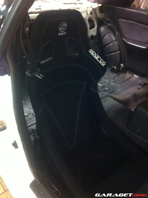

http://www1.garaget.org/gallery/images/109/108609/108609-2afe1eee31e3c9eccce73df96e77ffa6.jpg
Där står dom nya stolarna och väntar på att komma i.

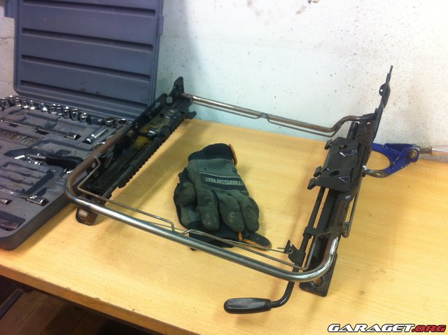

http://www1.garaget.org/gallery/images/109/108609/108609-08d906951ba87f545c410ae73f42b769.jpg
Skenorna från org stolarna, ska bygga egna fästen till sparco stolarna tänkte jag. ska se hur jag löser de men de ska nog gå att få till på nått vis tongue

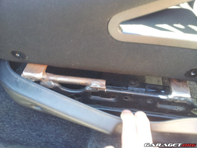

Har du nått bra tips om hur du löst de? de ska ju se hyggligt ut också big_smile
443 Inlägg
3 september 2012
jag la 2st tvärgående plattjärn och borrade hål i dom så kan du fästa stolen underifrån smile
103 Inlägg
3 september 2012
okej,.. har du någon bild eller om du kan skicka en på hur de ser ut? hade vart bussigt! de låter ju smidigt så de hade kunnat vart en idé smile
443 Inlägg
3 september 2012
https://www1.garaget.org/gallery/images/92/91299/91299-e3844f72ab3bb0dcc4fe2a2742b43f9c.jpg
Så ser det ut på vänster stol på utsidan..kunde tyvärr inte få bättre bild

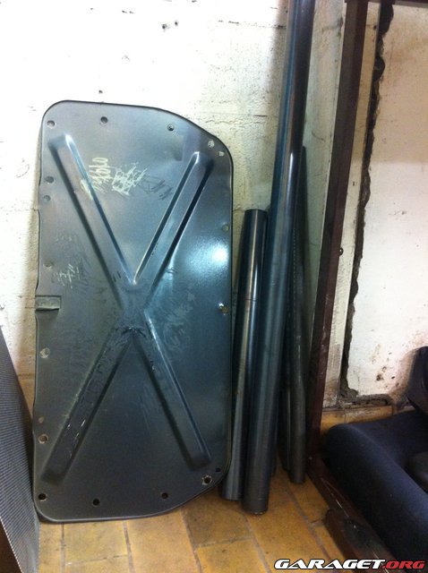

https://www1.garaget.org/gallery/images/109/108609/108609-951687eb32e7c5083ef1a878f0b1014a.jpg
Kapat upp alla rör till bältesfästet. börja att svetsa ihop de till helgen smile

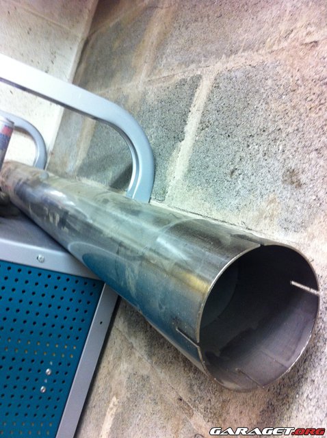

https://www1.garaget.org/gallery/images/109/108609/108609-0de79f6252dd8ac33b57fbc82f7010fc.jpg
Fick även köpt mig lite 3,5" rostfritt. En ljuddämpare ska väck! smile

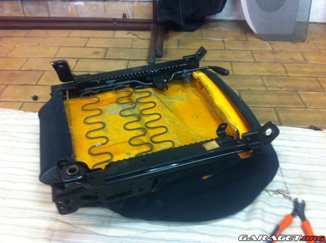

https://www1.garaget.org/gallery/images/109/108609/108609-ff73bf5dcbcd7a8b19d1b60e17abd986.jpg
börjat demontera andra stolen för att få skenan...

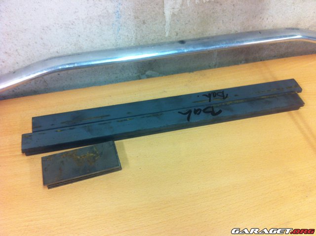

https://www1.garaget.org/gallery/images/109/108609/108609-6cd0593be22326f106235c29c1220ddf.jpg
fick handlat lite plattjärn idag och kapat upp till dom nya stolsfästena. 30x8 mm borde hålla smile
