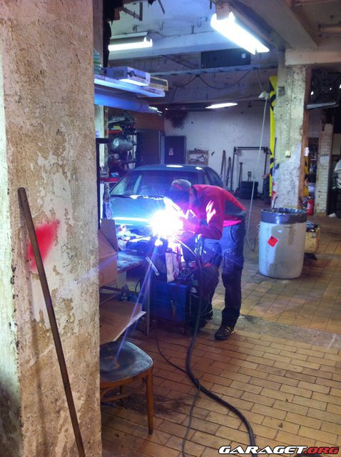

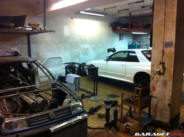

Här står svetsarn.. "psaltarn" här på garaget smile

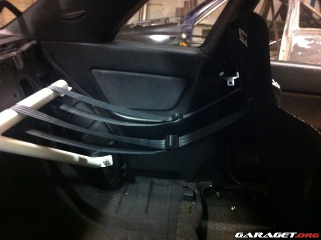

https://www1.garaget.org/gallery/images/109/108609/108609-3b554b24a216d98cb6fb5d983b8bacd8.jpg

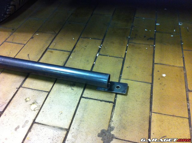

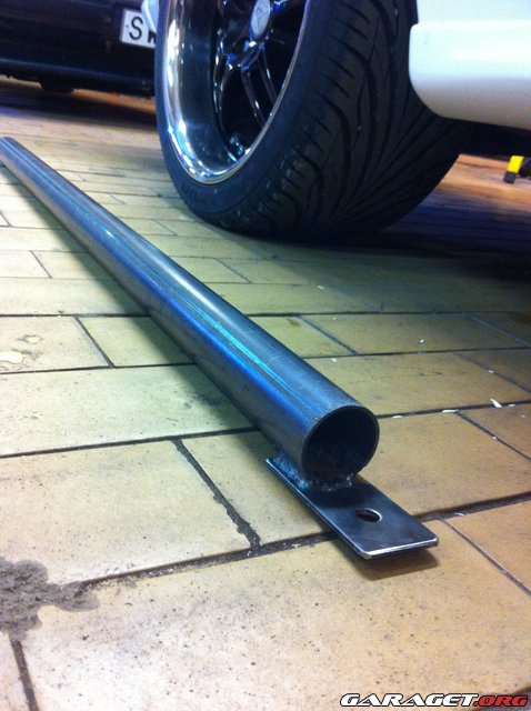

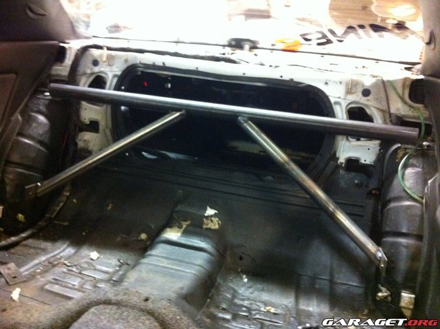

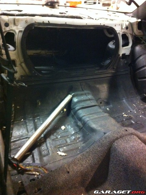

Lite pussel med rören men de ska allt gå!
https://www1.garaget.org/gallery/images/109/108609/108609-06c7fe35af5b10671a11ece434c1ab65.jpg
Blev faktiskt riktigt bra! ser lite ballt ut och ett par bälten på de så blir de kanon tror jag smile Allt inne i bilen ska vara svart så några ideér på om jag ska lacka staget vitt eller svart???

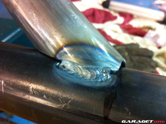

https://www1.garaget.org/gallery/images/109/108609/108609-a30376390c74d6c874a45af0c096455b.jpg
snygga svetsfogar wink

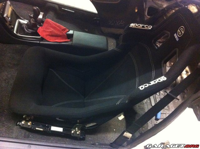

fick även bygga fästena till stolarna.. fick kapa bort allt från org skenorna så de blev lite bök men de blev bra tillslut smile

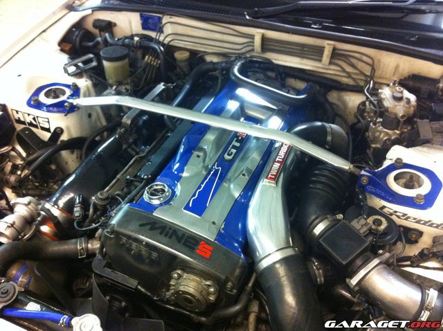

Fick mer info om motorn nu utav han som byggt upp motorn:
Helt nytt block borrat till 3.de ÖD
Cp kolvar
Smidda stakar av okänt märke
Balanserad och slipad vevaxel
APR bultar samt lager i hela maskin
Garrett gt32 agg goda för 800hk
Nya kammar
Mira fräst topp
Mappad på PBZ (Ska göras om till våren) smile
Exedy koppling
mm......
Finns mycke mer att skriva men lite mer info iaf big_smile motorn är byggd för att klara ca:800-900 hk och den ligger på 400-450 på hjulen nu.. men ska ju bli mer till våren wink

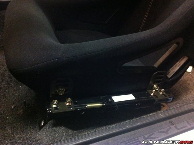

Va en sväng nere i garaget igår och började slipa av bältesstaget. kollade även på stolsfästet vi gjorde till sparco stolarna på org skenorna men är inte nöjd med höjden på dom.. ska se hur jag kan lösa de på nått sätt?
Ska en liten tur ner idag me och försöka komma på nått vettigt sett att montera stolarna:) har en plan men ska se om de funkar lika bra i verkligheten som i tanken... men vi får se tongue

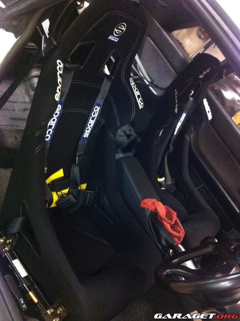

Började att bygga fästen på orginal skenorna till Sparco stolarna men blev aldrig riktigt nöjd med höjden.. så hade lite funderingar på att bygga så att stolarna blev stumma, men kollade runt då de finns skenor modellanpassade till skyline för stolarna. För att slippa allt jobb samt att ändå få de så snyggt som möjligt beställde jag 2 st modellanpassade:D Kommer på posten idag troligvis! men har en del jobb kvar innan dom åker i.

Fick tag på ett par Sparco bälten igår så nu är nästan allt i garaget och klart för lite montering. Har inte haft någon tid att kunna greja nått större men kommer bli ändring på snart big_smile

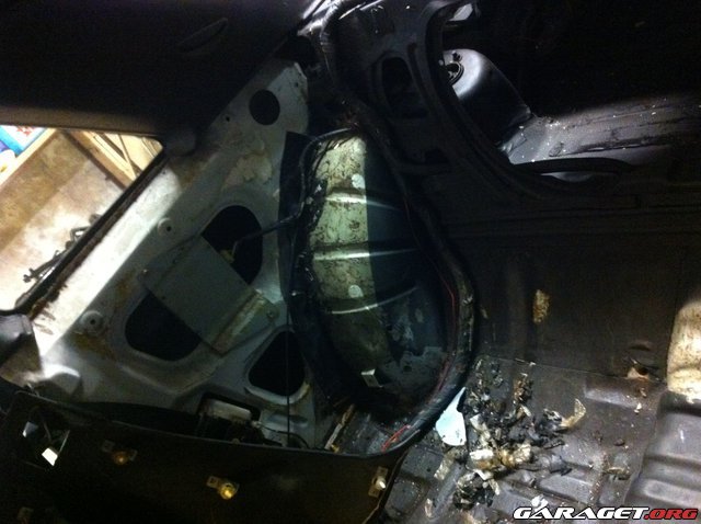

https://www1.garaget.org/gallery/images/109/108609/108609-12b89848f6437556c4fda62b35f01e8a.jpg
Asfaltsmattorna på hjulhusen fick jag rensat bort me.

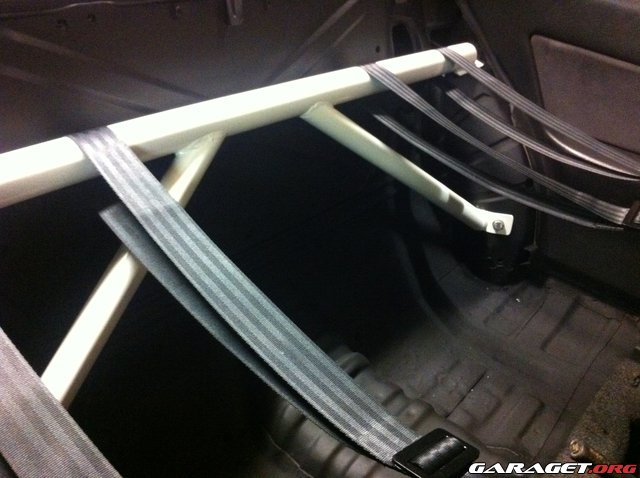

Blev riktigt nöjd med resultatet på bältesstaget!
https://www1.garaget.org/gallery/images/109/108609/108609-6c1482cb63b7e1bc667d5e7aa0ab30c4.jpg

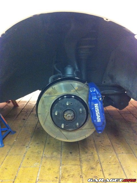

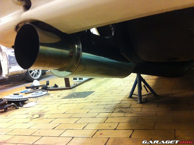

Tjo, vart lite dåligt med bilder denna veckan men har fått lackat stabiliseringsstaget fram samt tagit bort ljuddämparen.. inte mycke att ta bilder på men de kommer.
Ska snart börja palla upp den för att renovera/göra fräsch framvagn. börja lite smått att rostlaga lite små fläckar.

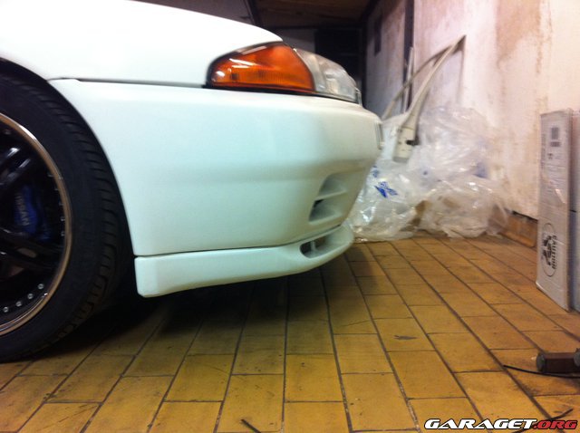

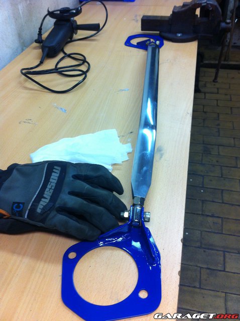

https://www1.garaget.org/gallery/images/109/108609/108609-3029749e3be68141c42d429c911690a3.jpg
lackat och polerat..
https://www1.garaget.org/gallery/images/109/108609/108609-ede86b166fd49a66a429b4b5c4e77cdf.jpg
Såhär blev det iaf big_smile ser helt ok ut?
https://www1.garaget.org/gallery/images/109/108609/108609-7022a6c8495fedc59819294337e62c8f.jpg
Fick tagit bort den nedre läppen som satt på.
https://www1.garaget.org/gallery/images/109/108609/108609-2b6daf839580f9b467a339997f5d2207.jpg
big_smile

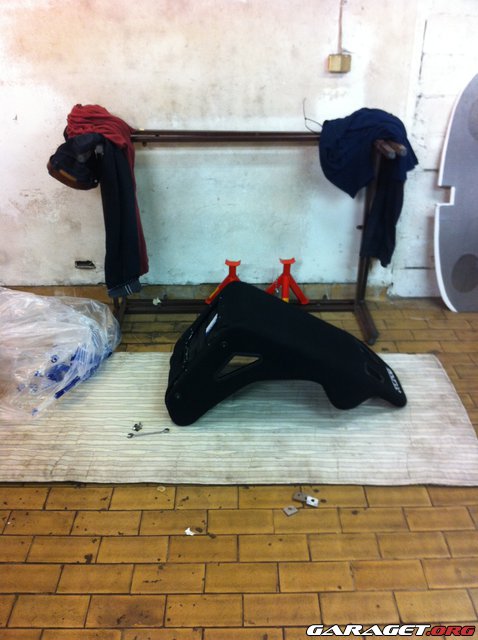

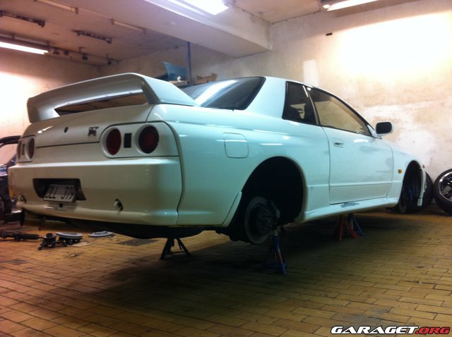

https://www1.garaget.org/gallery/images/109/108609/108609-840d5a613372f4e83e40229339f44b47.jpg
Så står den just nu... kommer snart börja pilla lite med lacken osv men först blir de undertill med länkar mm...

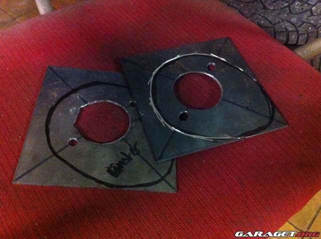

https://www1.garaget.org/gallery/images/109/108609/108609-2a7410a2773557dea33f188f95a32377.jpg
https://www1.garaget.org/gallery/images/109/108609/108609-1ed21d6a823d00dcf08992fe848defee.jpg
big_smile
https://www1.garaget.org/gallery/images/109/108609/108609-4e80c4e9fc5d5909e215a2eff16601e4.jpg
https://www1.garaget.org/gallery/images/109/108609/108609-3eacba7a327efe808ef995a6e3a55bca.jpg
fick kapat ur hål samt borrat hål för stabiliseringsstaget bak. Ska bara kapa bort lite onödigt material och hitta nått fint rör att sätta emellan tongue Plattorna kommer inte bli som jag målat "kladdat" ut! Beror på vad för rör jag ska använda osv,,..
