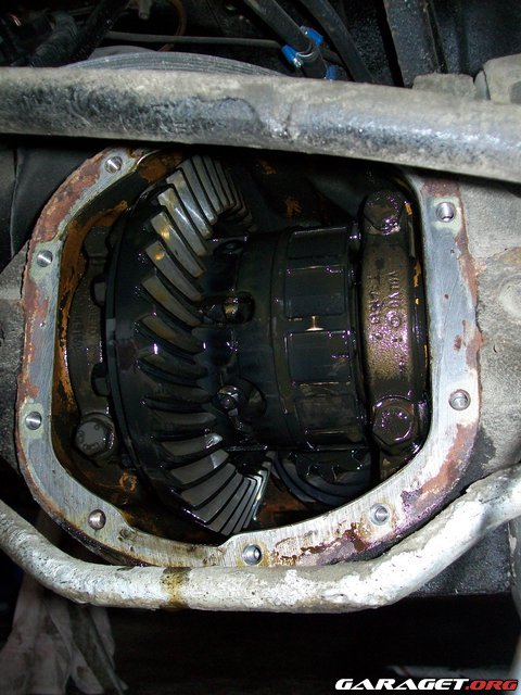

Du råkar inte ha sån röta att du har en slungdiffad axel då?

Låter som att du har en 1041? smile Volvos slungdiff.

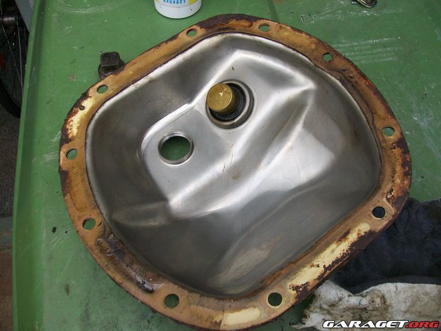

såhär såg min bakaxel ut bakom locket smile vad är det för axel? själv har jag inte en aning är inte så "inne" på det där men vet att jag har aldrig sett en sån innan

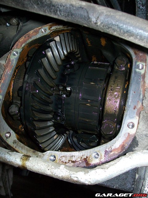

såhär ser den ut runt om i axeln så att säga

gjorde även rent locket smile eller hur de nu stavas tongue sen fyllde jag på med ny olja med wink
https://www1.garaget.org/gallery/images/183/182654/182654-b020e212ff6f91622ba30cd57bdba73c.jpg
tror även ja kommit fram till va de va som slog o hade sej igår, tror det är stödlagret man kan vicka rätt duktigt på kardanen tongue så den ska snart bytas. ha en trevlig midsommar alla tongue

grattis slungdiff!

Slungdiff... Du hittade inget nummer på locket? smile

Instämmer faktiskt..ser banne mig ut som en slungdiff.
