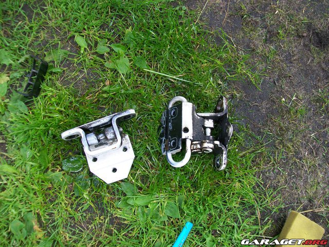

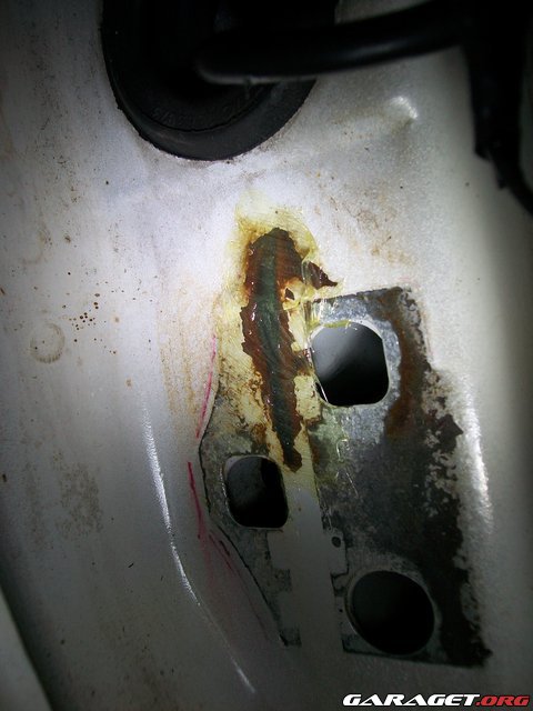

blev sugen på att skruva så ja bytte dörrstoppet på förardörren. tog ju ett dörrstopp på skroten från en bakdörr när ja hämta inredningen. bakdörrarnas dörrstopp brukar ju inte vara lika slitna som förardörrens wink
en tvätt behövde dom först.
precis sprayat på kallavfettning
https://www1.garaget.org/gallery/images/183/182654/182654-ac712ffff1cdafe1cdc3b308f032987c.jpg
o efter lite bättre iaf tongue
https://www1.garaget.org/gallery/images/183/182654/182654-904993cb32d3f4e27202c8458f2f98cd.jpg
sen va de bara börja skruva

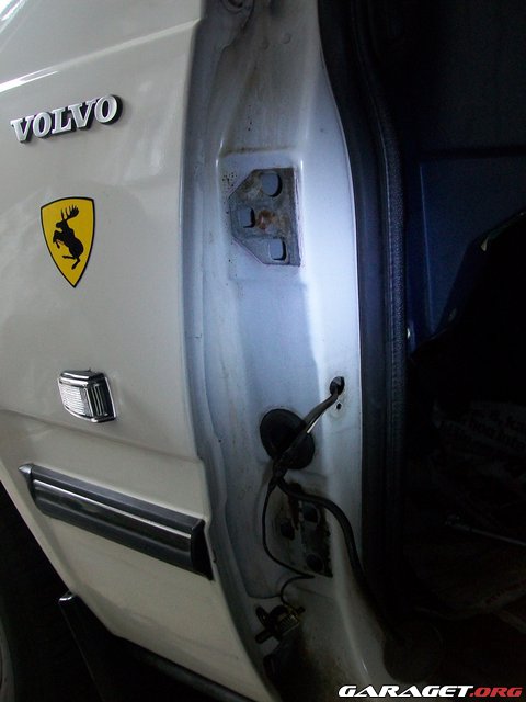

bort me dörra
https://www1.garaget.org/gallery/images/183/182654/182654-ebf901e80e9d9f11cc70afa50e36692e.jpg

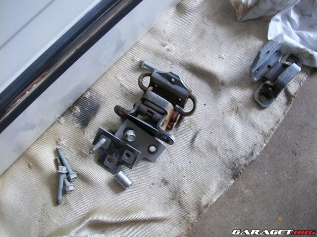

gamla skitet
https://www1.garaget.org/gallery/images/183/182654/182654-cb3b2185c033dd7495c93ed2cbb0aadf.jpg

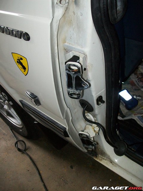

borta smile
https://www1.garaget.org/gallery/images/183/182654/182654-d7e7860024c3337c1f50939e2e9f7831.jpg
va lite rost bakom dörrstoppen. la på lite fett över rosten så kanske "rost processen" bromsas upp lite iaf smile
https://www1.garaget.org/gallery/images/183/182654/182654-45367bcb55d7309570519245cc8acce0.jpg

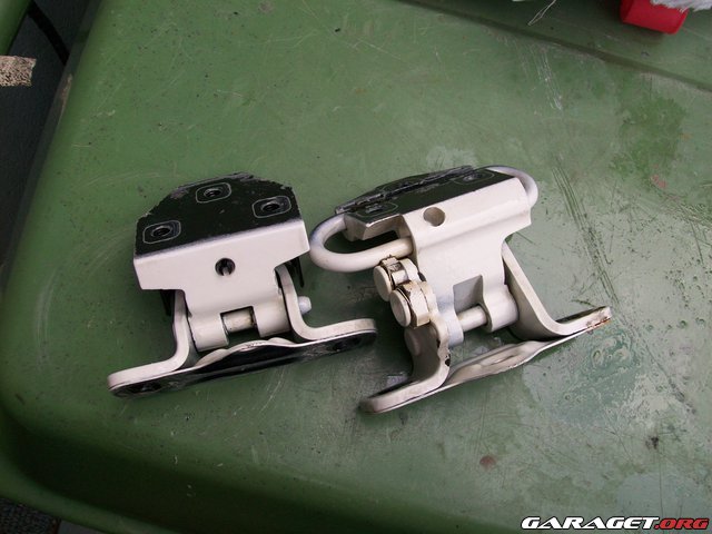

de nya på big_smile
https://www1.garaget.org/gallery/images/183/182654/182654-8fb3205060e2f66d0b16e6596b322a26.jpg

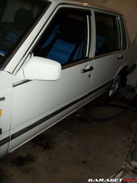

sen va de bara de mindre roliga jobbet kvar, justera in de nya gångjärnen. men de gick fint va bara att lossa dom lite o sen stänga dörren o krypa in från baksätet o dra åt det
https://www1.garaget.org/gallery/images/183/182654/182654-532567098b9187677b81bba7586b45ce.jpg

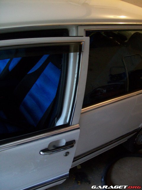

o sen va de klart cool
vilken jävla skillnad de blev!!
nu kan man tillomed ha dörren öppen i lutning utan att skiten gungar igen
https://www1.garaget.org/gallery/images/183/182654/182654-03fd06fde23775e10bc861017ebffeb5.jpg

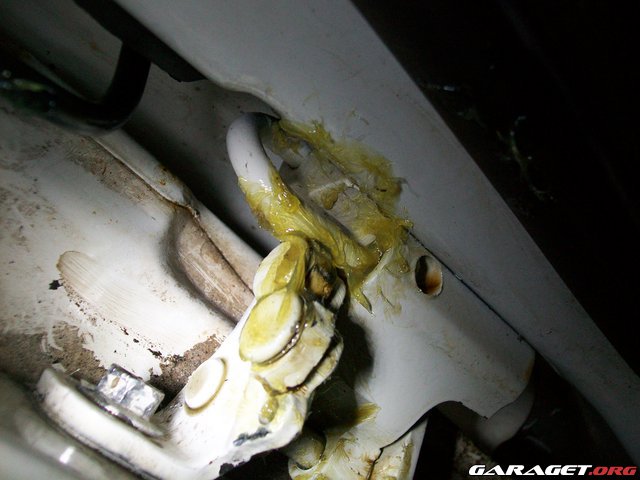

lite fett också tongue

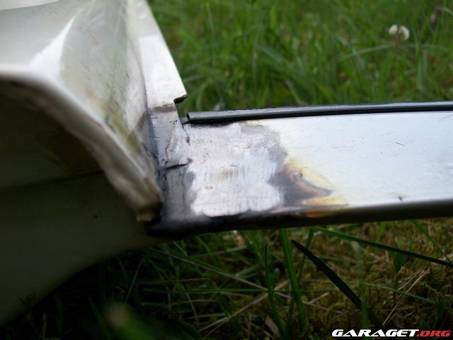

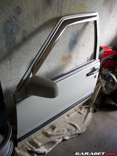

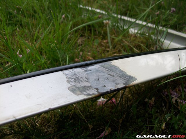

tog även ena listen med mej som sitter runt rutan innan på skroten så man kan se lite tydligare hur mycket det behövs spacklas på nya dörren tongue lite glasfiber blir det ju för att få det helt 100 wink
https://www1.garaget.org/gallery/images/183/182654/182654-be0e8934cf0b02c93a52d6e36ac2fed2.jpg
https://www1.garaget.org/gallery/images/183/182654/182654-e62ecd1f18b9241a083c4ee8b5cb5fa7.jpg
