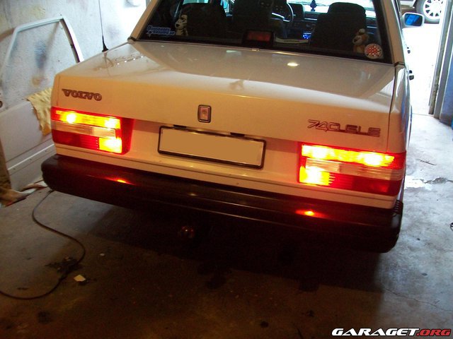

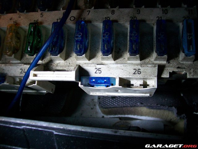

jaha nu har jag fått liv i dimljusen bak smile
felet var det att säkringen fattades x)
sen så gick säkringarna sönder hela tiden istället.

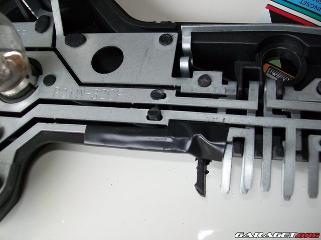

och då va det kortslutning i höger bakljus. den här "stålbanan" låg emot en annan stålbana o kortslöt. bände undan stålbanan lite o tog lite eltejp ifall den skulle glida tillbaka

hitta dock ingen redig säkring så fick bli en såndär mini säkring så länge tongue

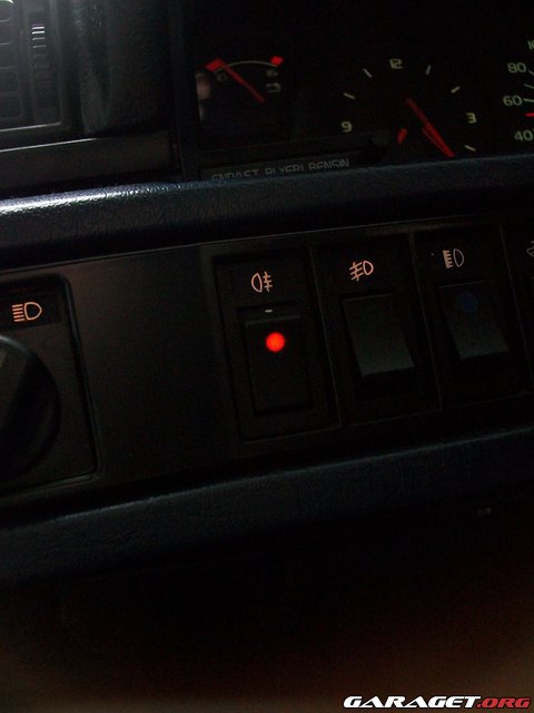

nu funkar bakrutevärman också smile var ett väldigt enkelt fel om man nu kan kalla det för fel. lampan i knappen var sönder så trodde att den inte funkade alls tongue får ta en sväng förbi skroten på fredda o hämta en ny wink
