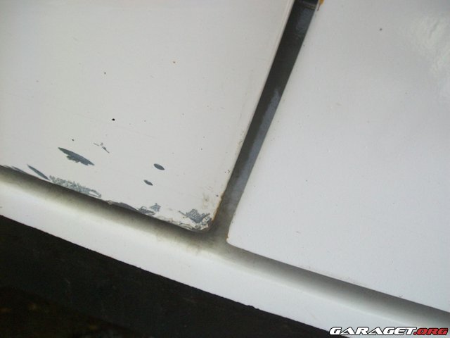

fixade så att passformen på dörren blev bättre smile
efter att ha lossat gångjärn o lite så så blev passformen perfekt när det gällde höjden cool
https://www1.garaget.org/gallery/images/183/182654/182654-85f6cc4dc4fc58a01b4ab7b858ab1954.jpg
https://www1.garaget.org/gallery/images/183/182654/182654-65e04b41932284b8ec6b9a52e836aaf4.jpg
dock sitter den fortfarande för långt ut! mad hur man än gör.
fick nöja mej så, gick inte o få den längre in. sitter dock prefekt i glipan mellan skärmen så därför tror jag att dörren har blivit sne sen nån av de gamla ägarna smällde dörra o tröskeln
https://www1.garaget.org/gallery/images/183/182654/182654-230412f7531b457208eda228730519f9.jpg

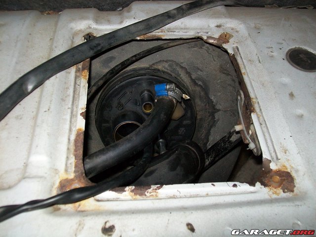

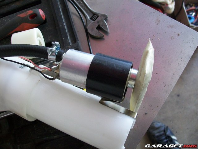

fick ju ordna tankpumpen
https://www1.garaget.org/gallery/images/183/182654/182654-64b29b4d8b2d708779a1e869488f70ab.jpg
https://www1.garaget.org/gallery/images/183/182654/182654-df998224c4a0747414f8cd7726210a2e.jpg

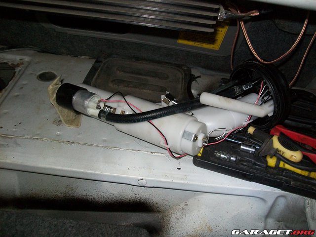

som jag gör med nästan allting så tänkte jag ge pumpen en sista chans tongue
börjat kolla igenom kablar så de inte e glapp nån stans
https://www1.garaget.org/gallery/images/183/182654/182654-b9b0fe739332cda37af1e8950d4bd6c4.jpg

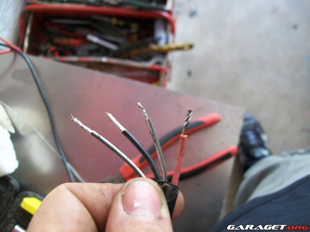

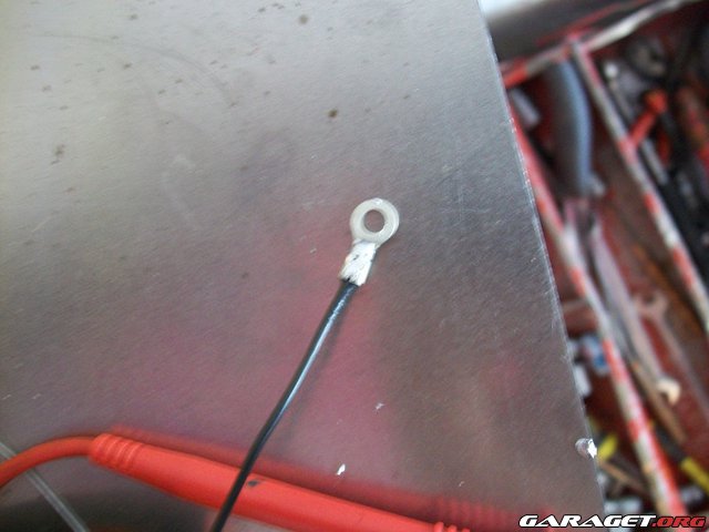

lödde ändarna på kablarna från pumpen istället så man slipper tvinna ihop dom o sen trycka i dom i en "sockerbit" håller bättre så
https://www1.garaget.org/gallery/images/183/182654/182654-4a40a567388320483c1395bd1e8fcd48.jpg
fick löda om en ringkabelsko som ska sitta på pumpen efter som hälften av kardelerna hade gått av
https://www1.garaget.org/gallery/images/183/182654/182654-125c7fc0ba35e55c45221f31734323a4.jpg

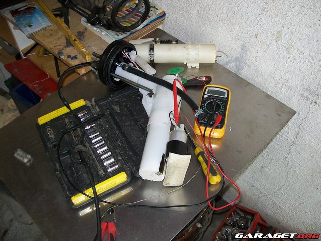

Sen testade jag pumpen igen innan jag tryckte i den och den gick inte alls. den har låst sej totalt tongue
tryckte i pumpen från min gamla armatur istället cool sen funkade det igen wink den andra ska vi skicka tillbaka till skruvat o sen om jag får en ny av dom såå lägger ja undan den o har den som reserv tongue
https://www1.garaget.org/gallery/images/183/182654/182654-a6260588f41c1b756e0387c71cb48cec.jpg
nu är det bara det jävligaste kvar tänkte jag, att få i armaturen utan att vika packningen men det gick ju på första försöket idag big_smile
https://www1.garaget.org/gallery/images/183/182654/182654-d0eb5af53dfe6f0bec93b9f6c9df4f1c.jpg
