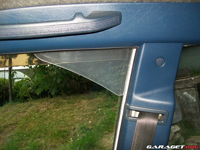

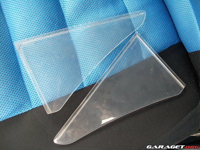

inre vindavvisare
https://www1.garaget.org/gallery/images/183/182654/182654-6fbfde837a7908eb8b9f84fa1ac5f2f0.jpg

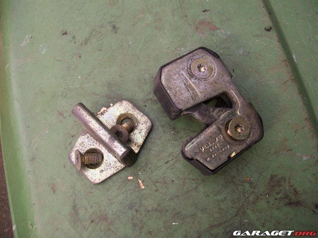

Såndär "låsgrej" också till passagerar dörren som jag trodde va dåligt men de visade sej sen att de va inget fel på det så nu har ja ett reserv istället.
https://www1.garaget.org/gallery/images/183/182654/182654-fc5a86b9ba721d54edae6b1177d15c29.jpg

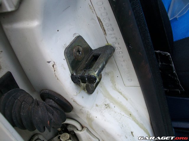

trodde ju de va nå fel på den där låsgrejen på passagerardörren då det inte gick att stänga dörren om det var åtdraget, var tvungen att köra med de löst för att dörren skulle gå igen. monterade på den nya låsgrejen o då va det samma sak igen.
Sen såg jag detta.  stack ju ut en liten bit plåt runt hålet där skruven ska va o så var de inte på mina andra dörrar så jag slipade ner det o vipps så gick dörren stänga igen med åtdragen låsgrej wink
https://www1.garaget.org/gallery/images/183/182654/182654-61490aac7303db8beac63750bc902062.jpg

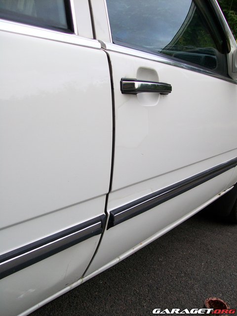

o efter att ha slipat ner det så blev ju även passformen på dörren bättre big_smile
https://www1.garaget.org/gallery/images/183/182654/182654-ada3f2a142b9016ed0cc348af09ffdc4.jpg
nu går det inte ens så imellan lillfingret längre wink
https://www1.garaget.org/gallery/images/183/182654/182654-1aeeec31fe507d12b2089ee9cf6ba3e6.jpg

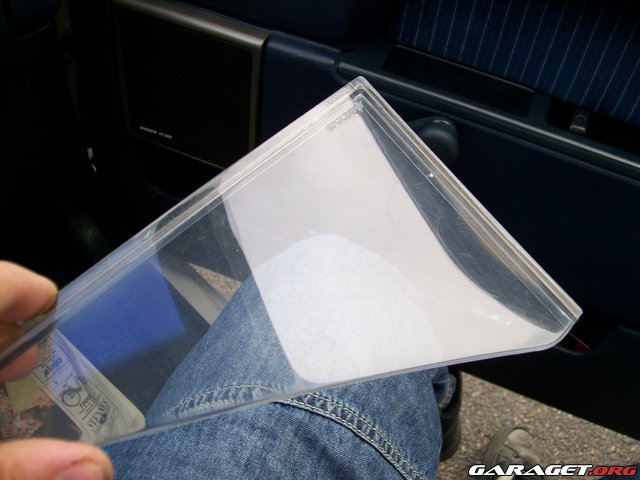

polerade de nya vinavvisarna med bilwax så blev dom som nya cool
https://www1.garaget.org/gallery/images/183/182654/182654-6b372a0ac6c58692b5552cc062ca6c5f.jpg
så sitter dom, jädra goa att ha, blir inte samma drag i ansiktet som annars tongue
https://www1.garaget.org/gallery/images/183/182654/182654-3c271bdf9c7b52c17490f10a9ff43f12.jpg
