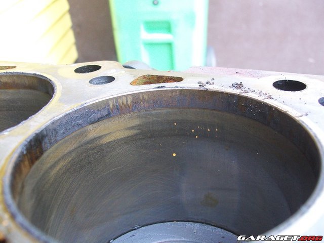

blir  en text update idag då jag tog med mej nya betteri te kameran o sen när ja skulle byta dom så kom jag på att det kanske hade vart smart att ta med kameran också big_smile
nu är iaf topp o allt sånt borta, nu e de bara remskiva oljetråg  vattenpump som sitter kvar på den tongue
Har nog aldrig sett en motor som vart så in i helvetes skitig inuti som denna. kom massa klumpar med oljan när jag tömde ut den o en av oljekanalerna är igentäppt på toppen. redigt jävla skitig inuti med andra ord wink
sen märkte jag en sak, är det cylinderfoder på en b230? de var det iaf på denna såg de ut som tongue
sen en sak till jag funderade på. dom där kryssmärkena som blir i en cylinder efter man honat dom, finns även dessa märken från fabrik? elr blir det bara efter att man honat?
för såna märken fans det också i cylindrarna tongue
imon ska jag ta med kameran! wink

Cylindrarna är honade från fabrik annars skulle kolvringarna aldrig slita in sig wink

#2991
aha okej då har man lärt sej nått nytt! big_smile då e de nog ingen som vart på den tongue
men hur är det med fodren? sitter det cylinderfoder i alla b230? jag har aldrig tänkt på det förns nu roll
Du är liv
326 Inlägg
5 oktober 2013
#2992
Det är inga foder i B230. Tror inte det är någon motor med gjutjärnsblock som har det (kan ha fel)
6 740 Inlägg
5 oktober 2013
#2993
oofan det såg typ ut som att jag hade det tongue man kunde känna en kant runt cylindren där topp packningen ska vara o den kanten var som en silvrig ring runt cylindren. ska ta ett kort påt imon wink
Du är liv
326 Inlägg
6 oktober 2013
#2994
Jag tror den kanten är ett märke från tätytan på topplockspackningen

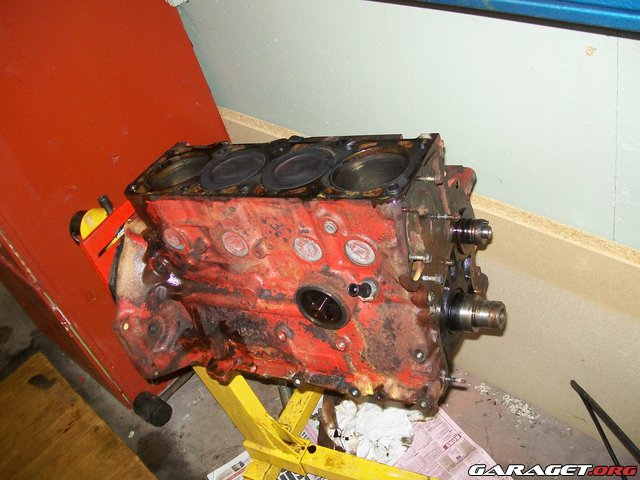

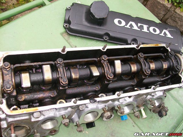

jaha då va det update-dags wink
så såg den ut efter igår
https://www1.garaget.org/gallery/images/183/182654/182654-96dc3e05f987cacd2ca53aedb19b209e.jpg

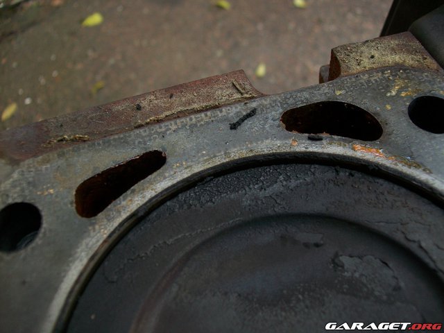

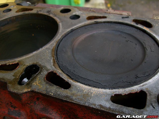

sen igår så sa jag att jag tyckte det såg ut som att de va foder i den. men nej wink det var bara en kant med sot som hade lagt sej runt cylindrarna som såg ut som foder, hade lite dåligt ljus i garaget då också tongue
https://www1.garaget.org/gallery/images/183/182654/182654-a40d555297abd742bdbfdc8e6a46c686.jpg

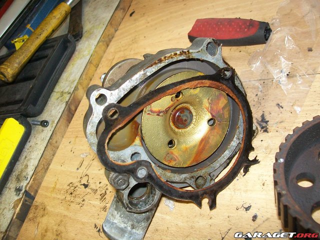

vattenpumpen åkte också bort
https://www1.garaget.org/gallery/images/183/182654/182654-d36a978c4df001ed958132d2e7a37b14.jpg

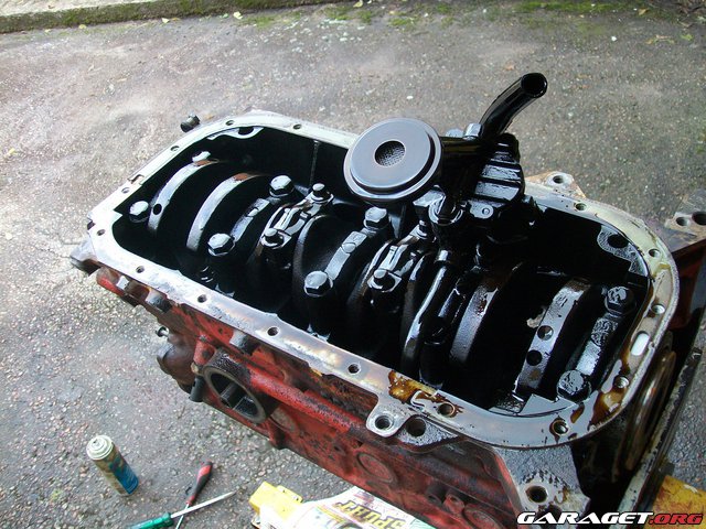

oljetråget borta tongue
https://www1.garaget.org/gallery/images/183/182654/182654-3c1fb38fe1a84d8579dc2f912215e52d.jpg

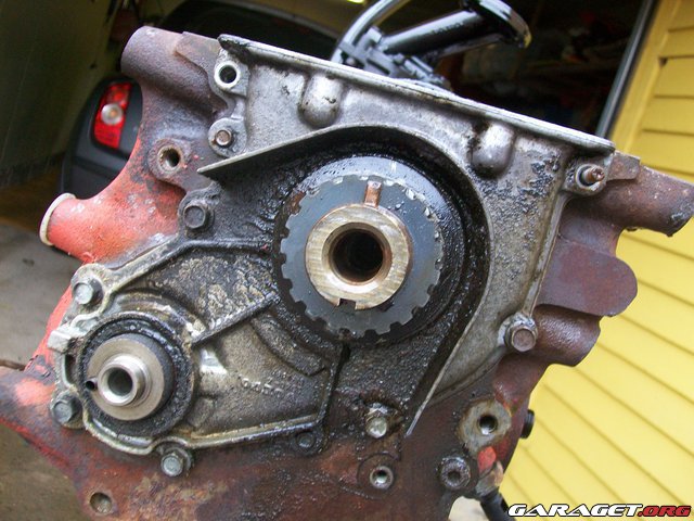

gammal trågpackning o gamla skruvarna
https://www1.garaget.org/gallery/images/183/182654/182654-7c793dd1ee146d8156bca7b324e7e37d.jpg

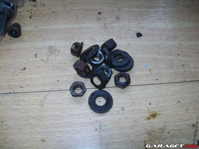

äckliga rostiga muttrarna från grenröret
https://www1.garaget.org/gallery/images/183/182654/182654-3a6b341ca23c8573c92e1123883fe1fb.jpg

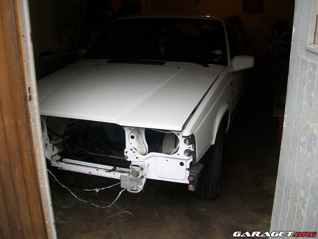

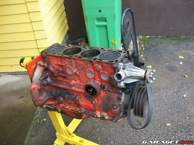

o så lämnade ja den idag smile
https://www1.garaget.org/gallery/images/183/182654/182654-b87520f2ee9d9833dc805af144a1f059.jpg

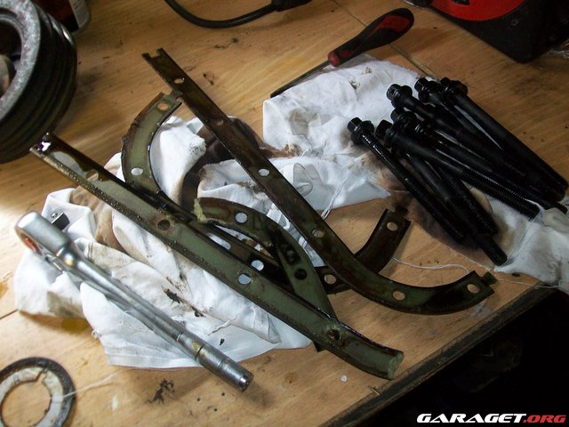

https://www1.garaget.org/gallery/images/183/182654/182654-99a8ee1687ea5fda47fa00d3790eda12.jpg

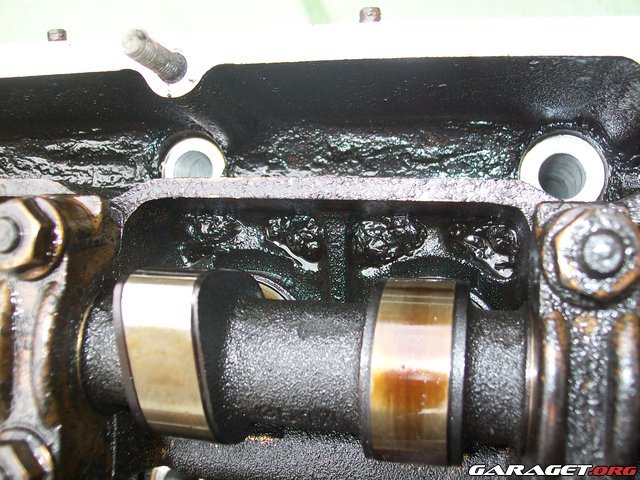

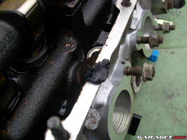

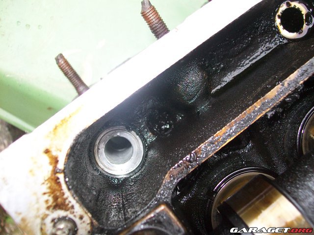

stopp i oljekanal
https://www1.garaget.org/gallery/images/183/182654/182654-3b7a9ca3a329e3398fa5baa4ce85fa2b.jpg
körde ner mejsel i ena oljekanalen o fick upp denna tongue
https://www1.garaget.org/gallery/images/183/182654/182654-9eae4ecc0dcb38fbf0d05864af8b9c5b.jpg
