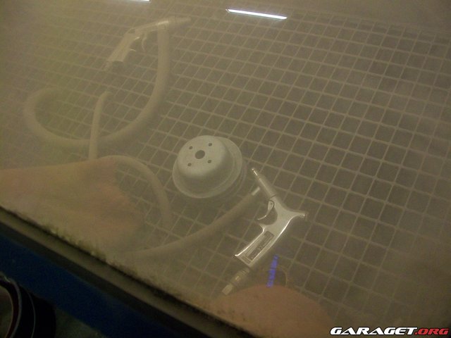

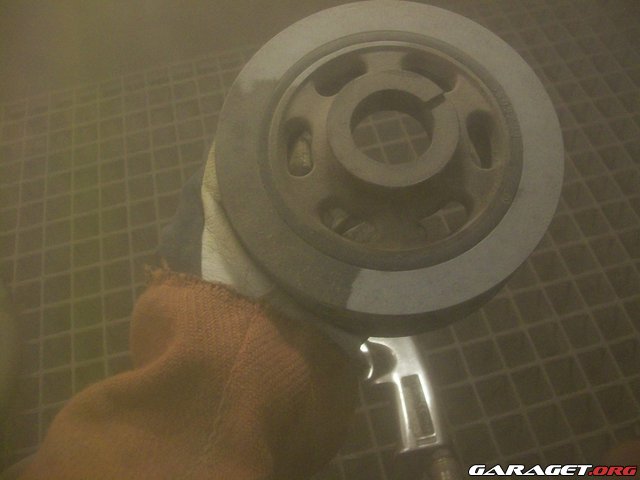

då var dessa saker iordninggjorda smile
https://www1.garaget.org/gallery/images/183/182654/182654-7ae7626f28407a1ecb9859656e5b6051.jpg
blästra blästra o blästra med den heliga biltema blästerpistolen tongue
https://www1.garaget.org/gallery/images/183/182654/182654-80bea16b6ef761ba6fa3b008bd84d579.jpg

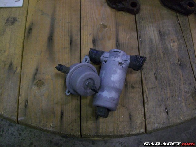

inte alla som kanske blästrar btr o tomgångsregulator, men ja testade hoppas dem funkar sen wink

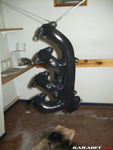

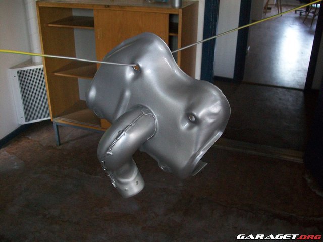

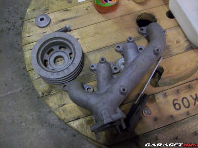

grenrör blästrat, tog ju sin lilla stund att blästra hela grenröret med min lille kompressor men de var det värt big_smile
https://www1.garaget.org/gallery/images/183/182654/182654-a93a6fd57be1a0b3165eda34814ee780.jpg
lite färg på det hela också cool

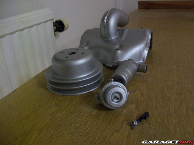

https://www1.garaget.org/gallery/images/183/182654/182654-fd6f0d683fc743d1fae9f2a07dca07b4.jpg
allt silvrigt tongue

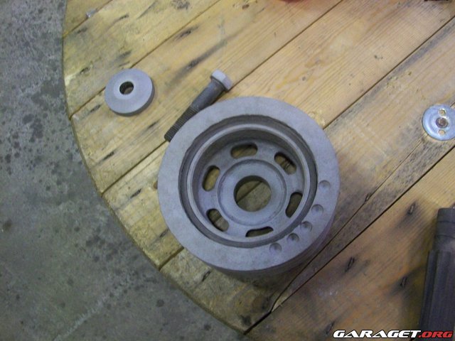

https://www1.garaget.org/gallery/images/183/182654/182654-b5d31b3fa301293738cab1a436d0113f.jpg
https://www1.garaget.org/gallery/images/183/182654/182654-6ded8b2be36268fdc63a8fb56605304f.jpg
o lite svart också wink

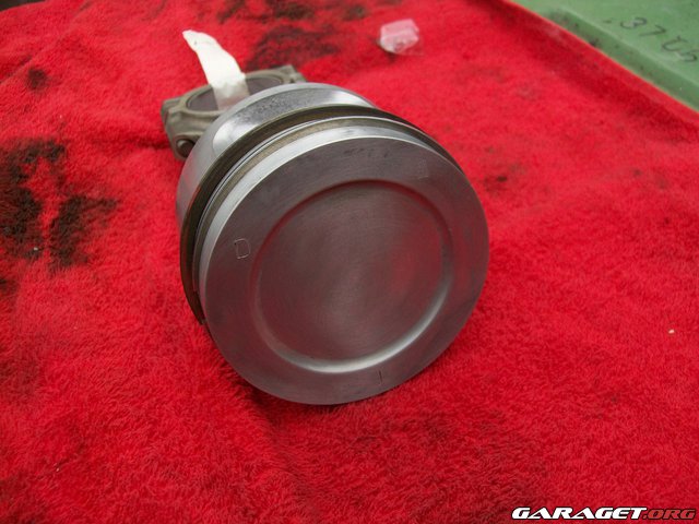

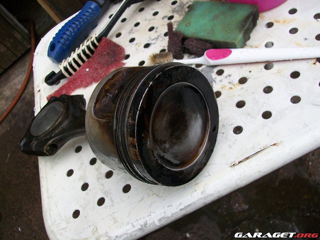

1ans kolv rentvättad smile
https://www1.garaget.org/gallery/images/183/182654/182654-02c24b58e940e2536e7218ba099d230c.jpg
rent
https://www1.garaget.org/gallery/images/183/182654/182654-a6db34aefce6f7714eda5f408a02e335.jpg
https://www1.garaget.org/gallery/images/183/182654/182654-7dadeac85d87c0bb02ecc9d3bde2e1b4.jpg
https://www1.garaget.org/gallery/images/183/182654/182654-1d9b1c58d9bd5a71a5b1b1e294caf00f.jpg

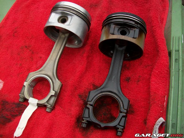

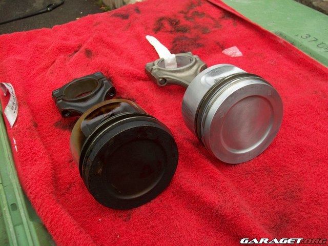

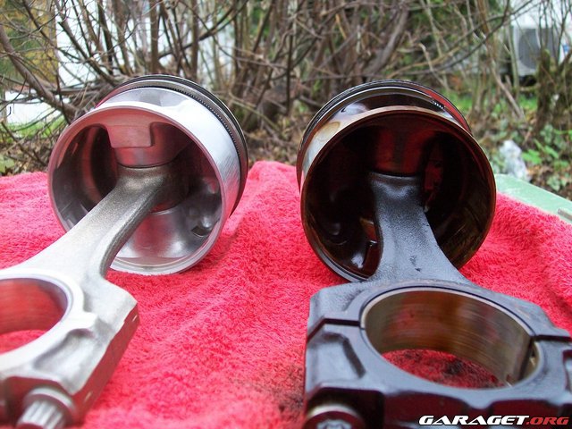

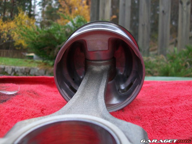

liten jämförelse, 1an vs 2ans kolv
https://www1.garaget.org/gallery/images/183/182654/182654-29ef892956595930520ec3a6192216a3.jpg
https://www1.garaget.org/gallery/images/183/182654/182654-a079bf65004c1ffe0acf652295789bc4.jpg
https://www1.garaget.org/gallery/images/183/182654/182654-14015dbec8fde868b8c349b3226609ef.jpg

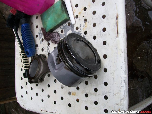

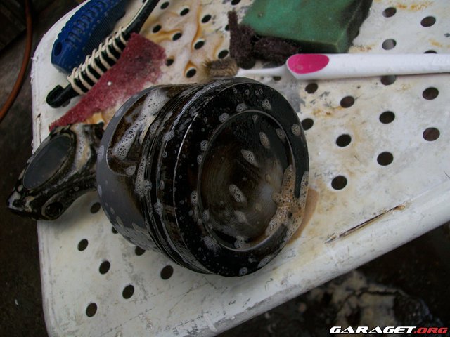

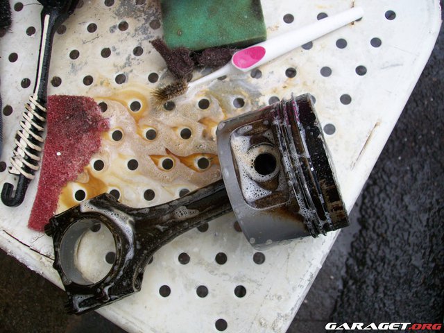

tog lite bilder när jag tvätta 2ans kolv. smile

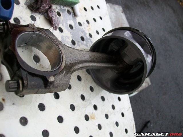

kallavfettning pålagd
https://www1.garaget.org/gallery/images/183/182654/182654-f621754557778c50f500a48b806b9ef8.jpg
sedan gnuggade jag av den lite lätt o sköljde av med högtryckstvätten
https://www1.garaget.org/gallery/images/183/182654/182654-1633842439cc0686aefebf200ec470eb.jpg
https://www1.garaget.org/gallery/images/183/182654/182654-5bbe3904cc69d0fd6561c421918e549e.jpg

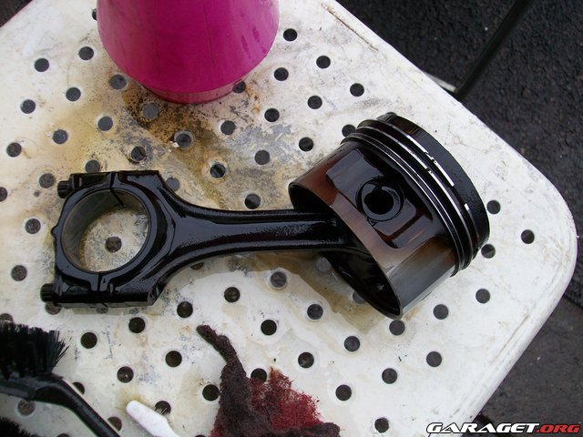

sen sprutade jag på de där heliga fina medlet big_smile pajax!
https://www1.garaget.org/gallery/images/183/182654/182654-ca41d16f5aaad44b08e2a72be866ebae.jpg
https://www1.garaget.org/gallery/images/183/182654/182654-4182f8848f95a8ad0bbbac7c54a432e3.jpg
https://www1.garaget.org/gallery/images/183/182654/182654-adcbe5ddf31fa0b7dd528df4d33d5127.jpg
sköljt av pajaxen med högtryckstvätt
https://www1.garaget.org/gallery/images/183/182654/182654-4d96a8dcfc42b92b9ed1460207c4995c.jpg
https://www1.garaget.org/gallery/images/183/182654/182654-da6028c145833471ddf369ae5ada24e5.jpg

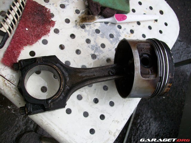

sen va det bara att spruta på mera pajax o gno med stålul o tandborste tills den var ren. fick dock ta lite avfettning för att få bort de värsta sotet längst ut på kolven då pajaxen inte bet redigt på det tongue

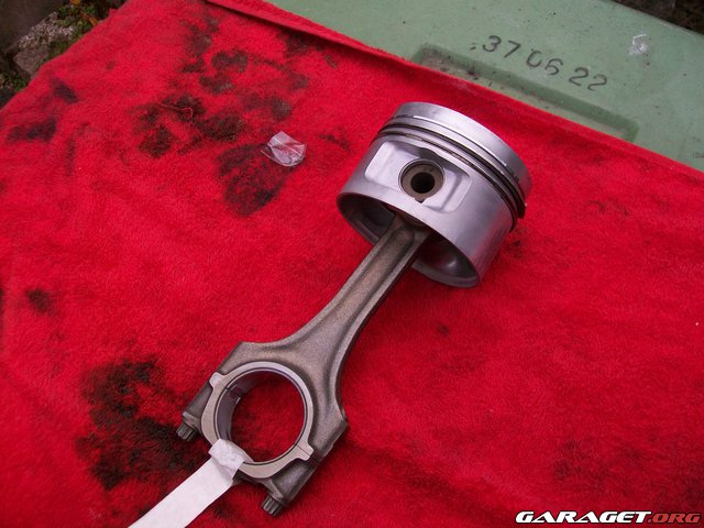

sen va även 2ans klar! big_smile

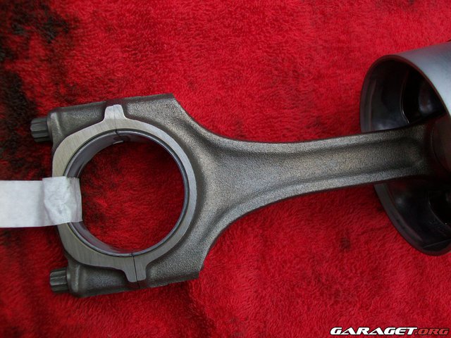

i haynes boken står det att man ska använda nya bultar när man monterar tillbaka vevstaken i vevaxeln, måste man verkligen det?

Tycker de känns som överkurs på en standardmotor. Två gånger kan du nog dra dom relativt riskfritt

Varför snåla på ett par bultar när du gör det andra så fint? smile

hehe för att min ekonomi är dålig big_smile
och i volvos egna verkstadshandbok står det inget om det, står bara att man ska byta ut topplocksbultarna om dom överstiger en viss längd men såna bultar har jag ändå köpt nya wink

Byt ut dom skulle jag gjort om jag var du.

Nu har jag vart o tjötat med dom på volvo angående vevstaksbultarna tongue
och enligt dom så ska man kunna använda dom minst 2 gånger till om motorn är original. dock om man byter stakar o grejer så ska man byta bultarna sa de. så jag får la lita på dom smile
