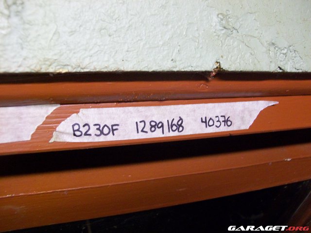

B230F 1289168 40376 står det, vilket av alla siffror är datumet? tongue

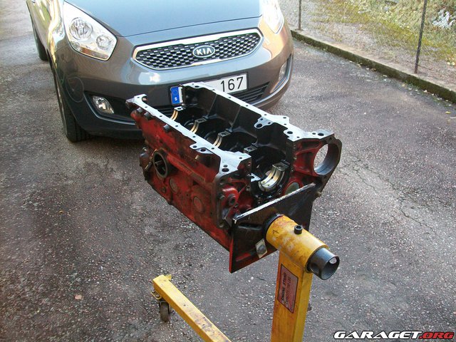

gjorde iordning blocket för en redig tvätt
https://www1.garaget.org/gallery/images/183/182654/182654-7e1b15071af215feac9103a54ba48f54.jpg
här var det tomt wink
https://www1.garaget.org/gallery/images/183/182654/182654-386fc278212da7552cb5346d2607545f.jpg
och här var det stopp i oljekanalerna ja tongue var typ som små plastbitar kändes det som, som satt där

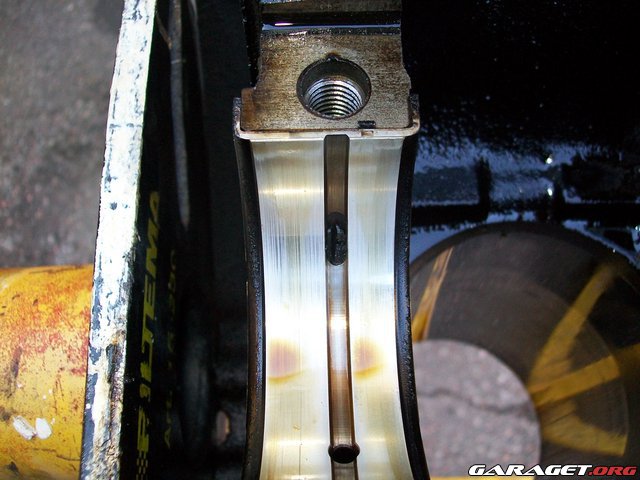

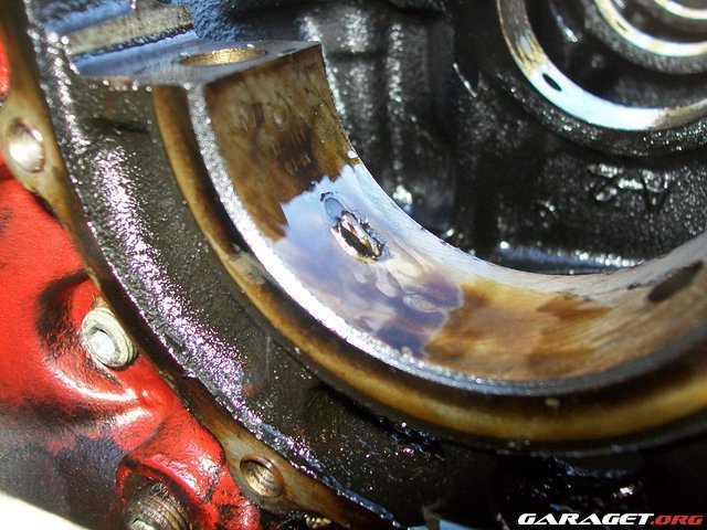

bakre lager
https://www1.garaget.org/gallery/images/183/182654/182654-a8122cad03266247c473c52a4107c870.jpg

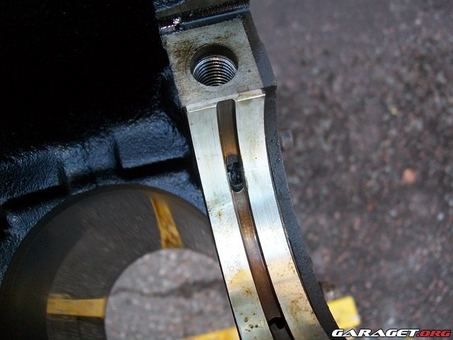

stopp i främre också
https://www1.garaget.org/gallery/images/183/182654/182654-6b0da3c2ebd863b4176b7689b1726af2.jpg
stopp va de ja wink kanske borde trycka ner en stopp skylt i motorn också? hade nog passat denna motorn bra då det är stopp i allting big_smile eller ja, det var tongue

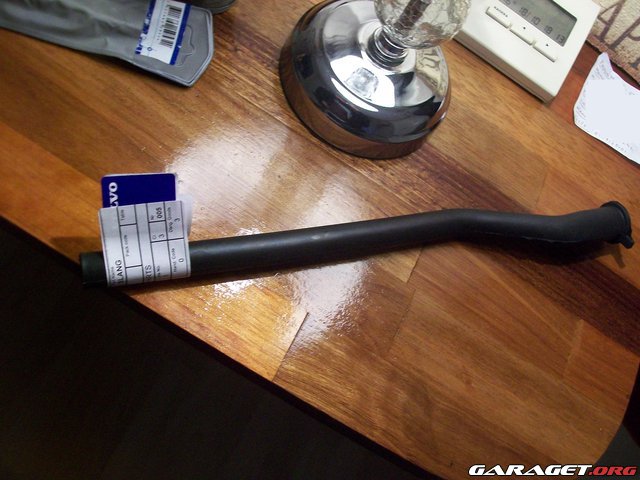

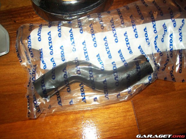

sen var jag en sväng på völvo o hämtade 2 slangar till vevhusventelationen som va sönder på min wink
https://www1.garaget.org/gallery/images/183/182654/182654-ac4e74da216f0a676a004b8af5dc59b2.jpg
https://www1.garaget.org/gallery/images/183/182654/182654-a4566bba63a93775a8eedfaf2857de39.jpg

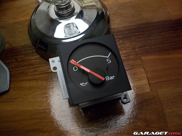

sen en fråga också angående oljetrycksgivaren, satt 2 stift på den, är den ena till lampan? den andra är ju iaf till mätaren

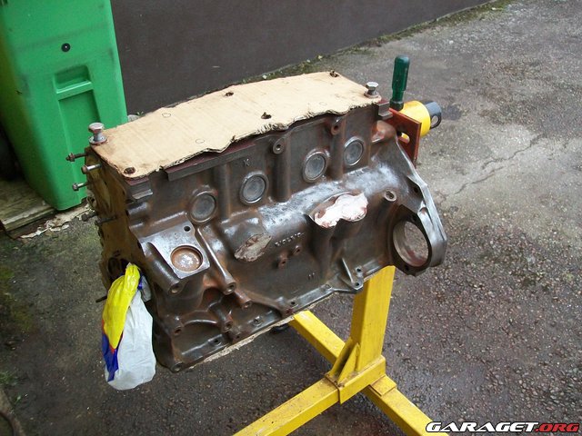

jaaa... vad hittar jag nu på då?
https://www1.garaget.org/gallery/images/183/182654/182654-8ab64bee0307d830176599a3776d2e69.jpg

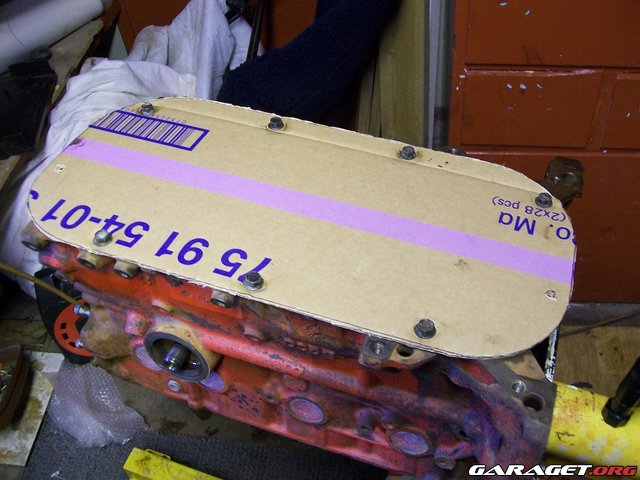

ett skydd big_smile
https://www1.garaget.org/gallery/images/183/182654/182654-03b2dd5b08d6d407565baee36e08f9e7.jpg
även till oljetråget
https://www1.garaget.org/gallery/images/183/182654/182654-fb118af14bc2bb4e35ff7edcd1610225.jpg
sådär ja tongue
https://www1.garaget.org/gallery/images/183/182654/182654-1a17f7c401900f5f1518c659ffb61d5f.jpg

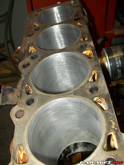

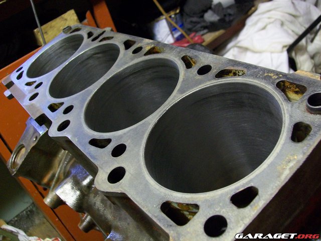

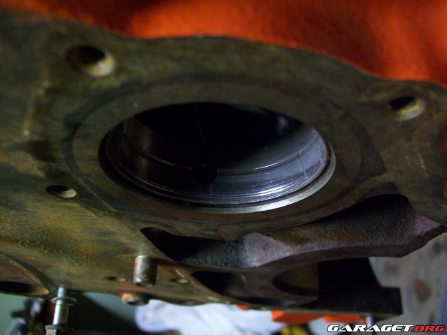

sen slipades blocket ner
https://www1.garaget.org/gallery/images/183/182654/182654-b16208755e86f360c3e6602cdbdd4790.jpg
https://www1.garaget.org/gallery/images/183/182654/182654-5949c2f538eaed4a34e82efe5cb3d9ec.jpg

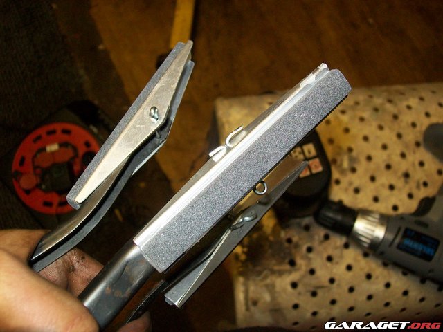

sedan tryckte jag på ett par nya stenar på honigsverktyget cool
https://www1.garaget.org/gallery/images/183/182654/182654-a38069ea9f75ca70cfd6445244734418.jpg
och så honade pappa cylindrarna smile jag har så jävla dåligt självförtroende så jag vågade inte wink
https://www1.garaget.org/gallery/images/183/182654/182654-334e8342943d62b82225f59fbce57c53.jpg
https://www1.garaget.org/gallery/images/183/182654/182654-4891250c5533bd30c2a3c93580c102ad.jpg

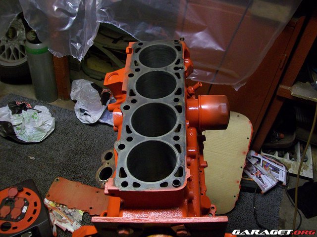

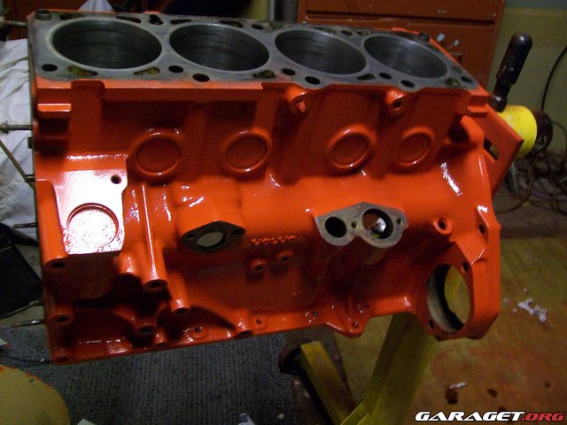

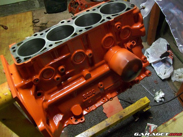

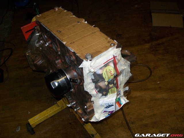

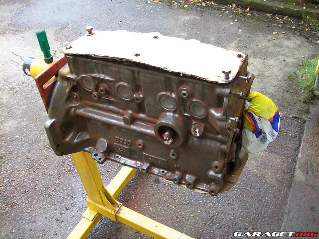

Gjorde sedan iordning blocket för lack big_smile
https://www1.garaget.org/gallery/images/183/182654/182654-8cbde806fa209bfa9cd4d745768629aa.jpg
Maskeringstejp o gamla tidningar!! big_smile de e fint wink
https://www1.garaget.org/gallery/images/183/182654/182654-1fc4da24dc8380a2d746ab5477a27a83.jpg
och så lite färg på det hela också smile nu blir 740in glad
https://www1.garaget.org/gallery/images/183/182654/182654-6e4216883f7e5a2fd5ff500dd218071b.jpg
https://www1.garaget.org/gallery/images/183/182654/182654-22c88c39083b2e65aa2c84241e18cb54.jpg
https://www1.garaget.org/gallery/images/183/182654/182654-9b129cee9de9c1d092ffbfeb54b19264.jpg

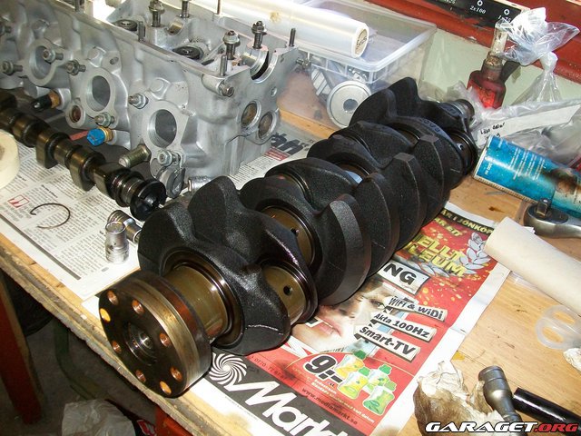

lagret till hjälpaxeln var slut, djupa repor i det som man kunde känna tydligt med fingrarna, så det beställe jag ett nytt på volvo när jag var där o hämtade mina slangar smile skulle komma på fredda tongue
fick inte nån vidare bra bild på det men lite ser man ju iaf wink

en här i tråden skrev att datumet när motorn var gjord skulle stå under insuget vid toppen o ja visste vilket nummer han menade smile men vilket av alla siffror är datumet? jag har kollat lite på detta och kan den vara gjord 16 december 1989? tongue det var iaf dom starka lagrena i den big_smile
https://www1.garaget.org/gallery/images/183/182654/182654-b639d295499ab5a0ec1d5bd2bf33ce2c.jpg

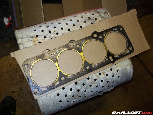

lite fundersam igen är jag också, vad är det som gjort att mina kolvar var så jävla sotiga efter 29500mil? lyfte toppen på en kompis 945a igår med 50000mil på mätaren och kolvarna på den var ju som nya nästan var typ lite ljusbruna och blev som nya efter en avtorkning med en trasa med wd40 på medan jag gnodde som en idiot med massa starka medel i över en timme för att få mina rena tongue
mvh

Intressant med Oljetrycksgivaren. Har en likadan i mitt instrumenthus men den fungerar inte sad Vet inte hur den fungerar eller var givaren sitter roll Inväntar fler uppdateringar och hoppas de kan ge svar på varför min inte fungerar! big_smile

Sitter en stor kombinerad givare/oljetryckskontakt på samma plats som den vanliga givaren brukar sitta. Och dom är dyyyyr att köpa nya om man inte lyckas modda mätaren till att visa rätt med en biltemagivare eller liknande

Nej nej han som sa det med datumet är ute o cyklar smile
Datum står på avgassidan. Under ditt oljefilter så har du ett motorfäste. Bakom det fästet står datumet. 6st siffror. Har för mig att det står 951223 på min. Alltså år 1995, månad 12 (december) och dag 23. smile
Man ser nästan datumet på bilden innan den på honingsverktyget smile
Det man inte vet, har man inte en aning om
Kolla gärna in min Volvo 740 Turbo och lägg en röst! :)
Putsnörd!
277 Inlägg
20 oktober 2013
#3160
kan det vara så att det står 890613 på din motor? smile  zoomade in och det såg ut så smile
