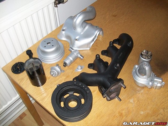

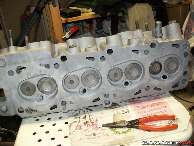

nu ser allt jag blästrat o målat ut såhär tongue

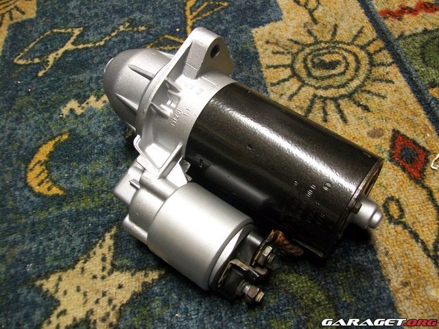

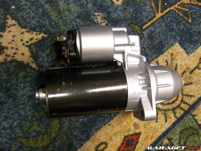

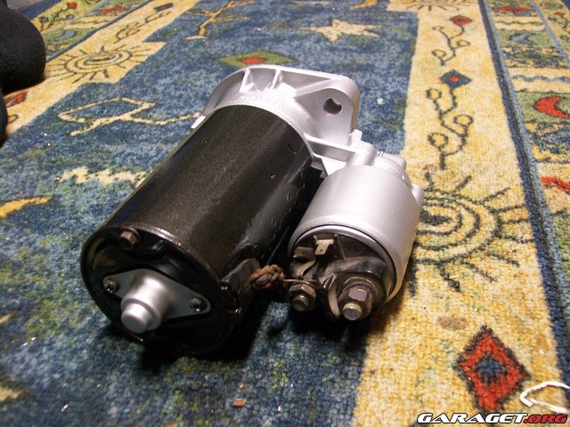

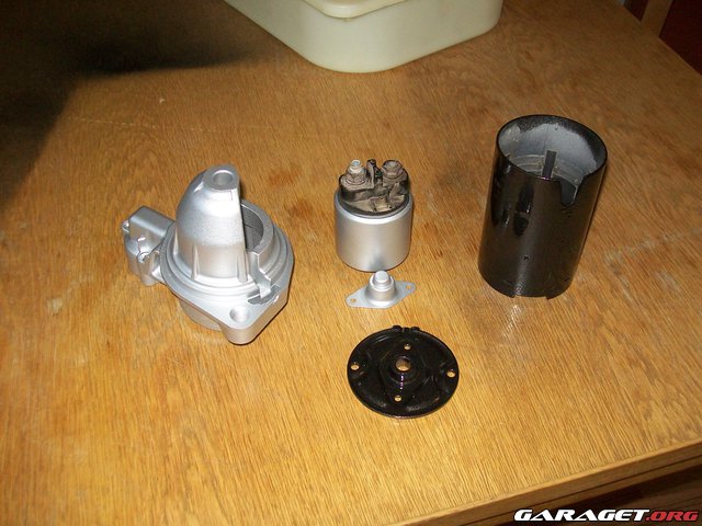

startmotordelarna jag målade.... när fan var det igen? skitsamma i veckan var det iaf wink
får se när jag sätter ihop den igen, det svarta är ju hammarlack vilket brukar ta lite längre tid att torka tongue

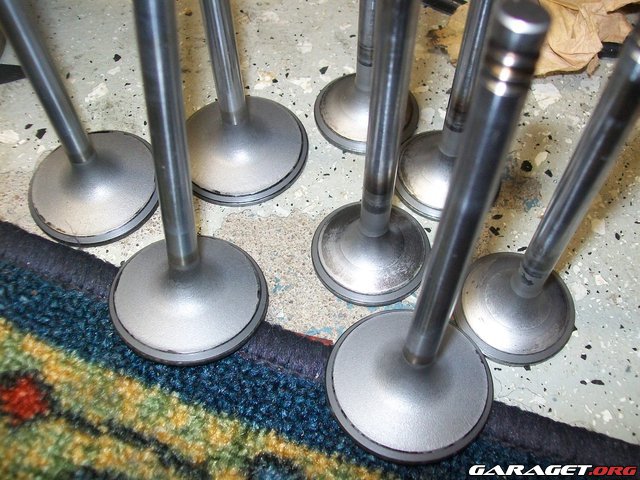

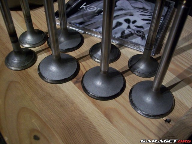

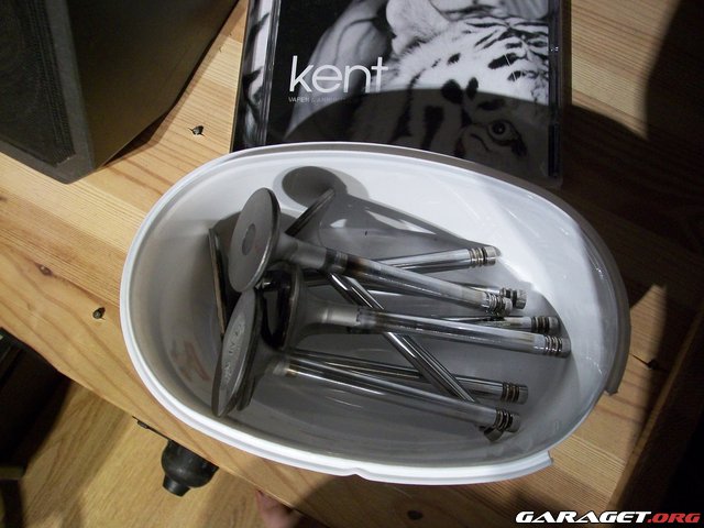

pappa blästrade ovansidan på mina ventiler igår big_smile
https://www1.garaget.org/gallery/images/183/182654/182654-5c667f0f03e7fe6f03a40aaf677cb43c.jpg
blev ju förjävla bra
https://www1.garaget.org/gallery/images/183/182654/182654-a8fd160c510b8bfb9278c63f53689936.jpg

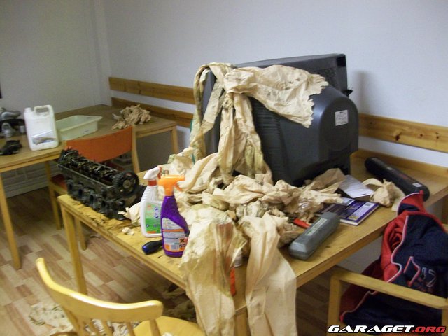

men kompisen min hitta en 531a på skroten som vi ska sätta på hans vinterbil 945a så det blev att slipa in hans ventiler istället wink
https://www1.garaget.org/gallery/images/183/182654/182654-506863afd9d68b3a5766a88e8102ceed.jpg
såhär såg det ut när vi gjort klart hans topp, skit o bröte överallt xD men de e sånt som blir big_smile

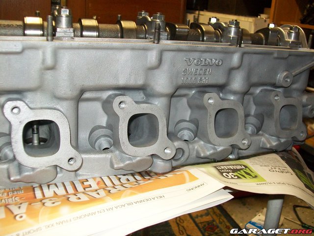

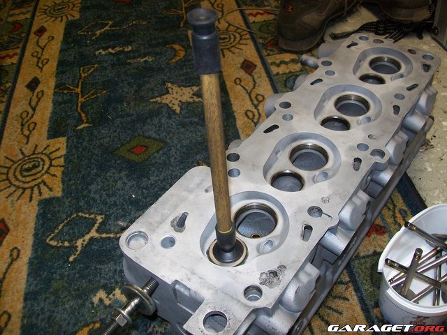

jaha då vart de dags för en update smile nog den största bildupdaten jag gjort här i tråden tror ja tongue
gjort iordning toppen idag smile

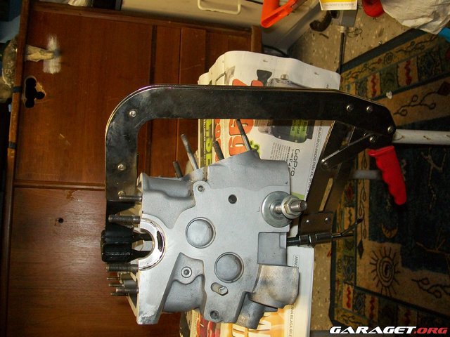

slipar in ventiler
https://www1.garaget.org/gallery/images/183/182654/182654-264b0340cae7a96a3dd17e76e49f436f.jpg

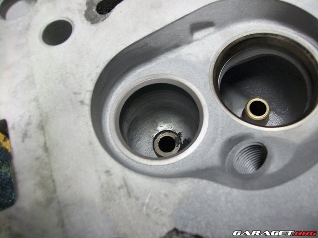

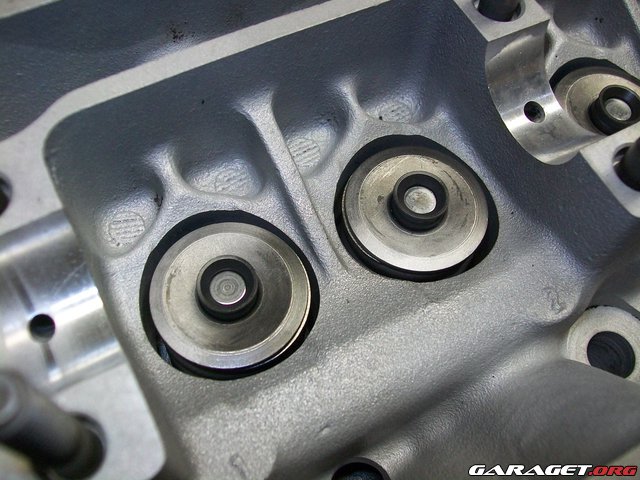

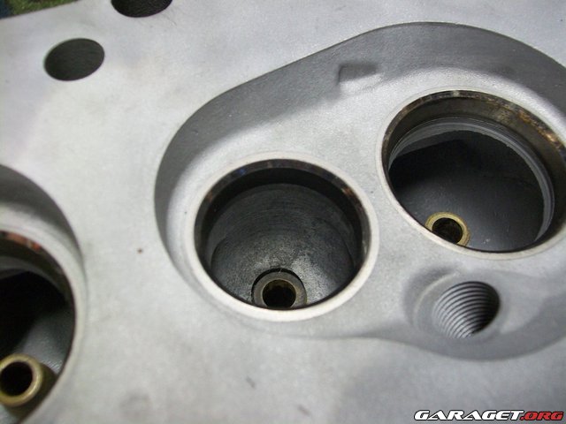

så ser ventilsätet ut efter inslipningen, grått,rent o fint smile
https://www1.garaget.org/gallery/images/183/182654/182654-270ec6680eacf7cb4d8e41042302c5b8.jpg
såhär ser ett oinslipat säte ut, blankt o smutsigt tongue
https://www1.garaget.org/gallery/images/183/182654/182654-09030351051e1b4505352a389be3da0e.jpg

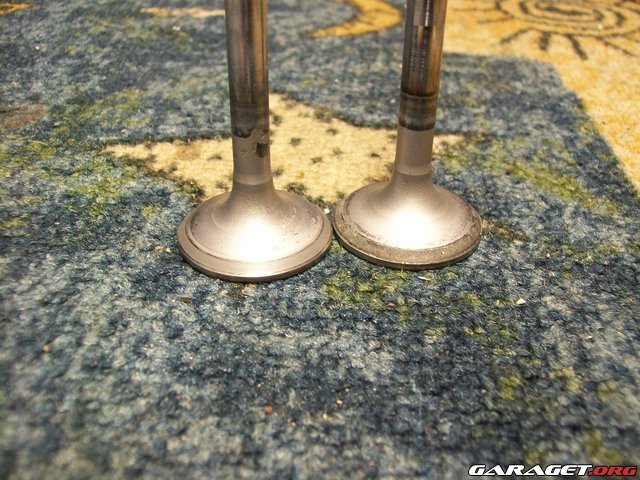

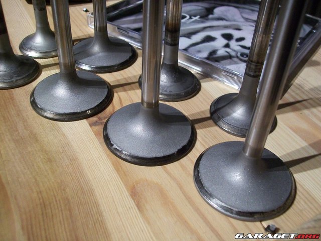

inslipad ventil vs oinslipad tongue dålig bild kameran ville inte riktigt fokusera på det jag ville men det får gå ändå wink
https://www1.garaget.org/gallery/images/183/182654/182654-143009cfdbb517a6011621a4a295f366.jpg

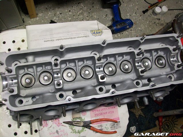

nån timme senare så var alla klara smile
https://www1.garaget.org/gallery/images/183/182654/182654-422887dfa4a69f2bfd36236f7d270a4c.jpg

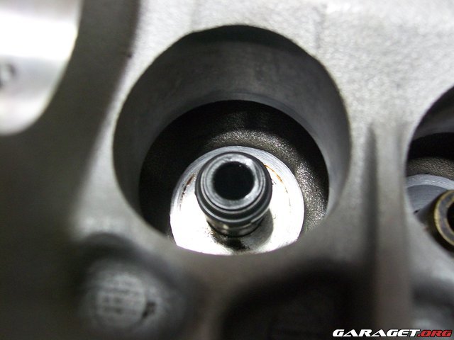

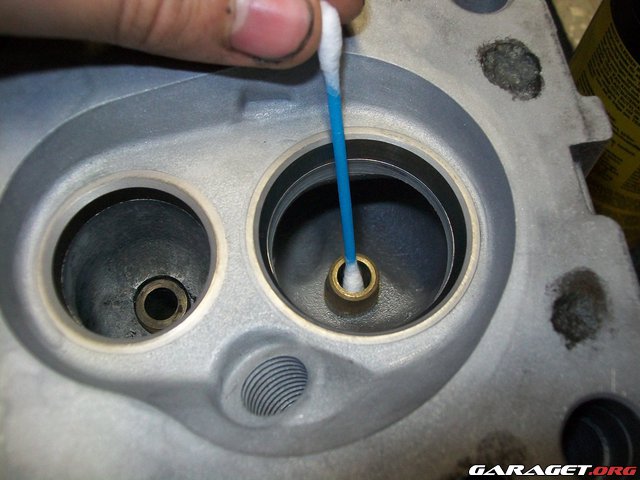

gjorde sedan rent i ventilstyrningen med t-röd  o topz ifall det kommit nån skit där tongue
https://www1.garaget.org/gallery/images/183/182654/182654-0871cda8e9727efa7b8aec8859e28d59.jpg

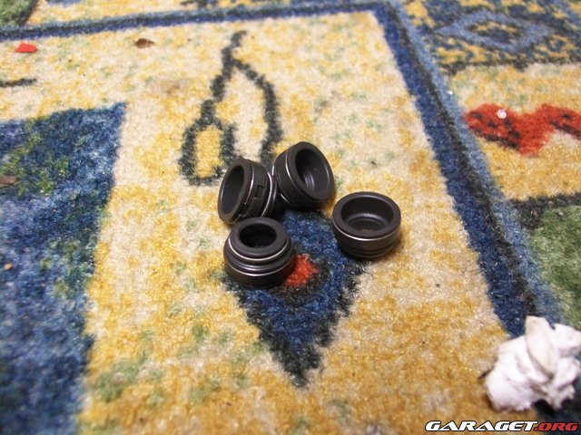

nya MJUKA ventiltätningar big_smile
https://www1.garaget.org/gallery/images/183/182654/182654-0cecb02aae528937c88ce6cd7375c4ad.jpg

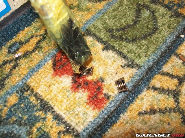

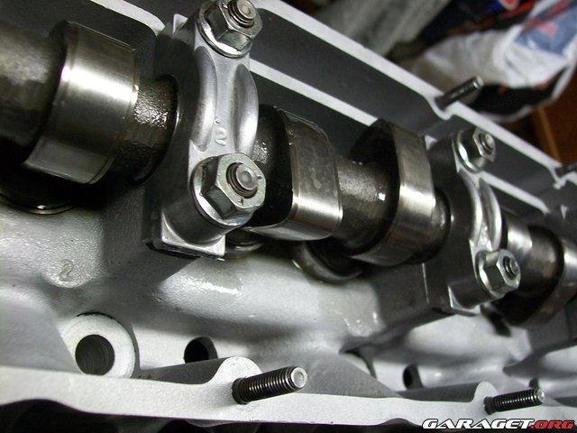

kleta på lite fett på knastrena så ramlar dom inte av lika lätt när man fått dit dom
https://www1.garaget.org/gallery/images/183/182654/182654-47bd0c24bdb4202b6046ff6ee83066d4.jpg
alla ventilerna på plats igen smile
https://www1.garaget.org/gallery/images/183/182654/182654-14caa7464a680a9224ba07791874bb41.jpg
https://www1.garaget.org/gallery/images/183/182654/182654-9efac272361cddbcf9dd4f5806003c00.jpg
nya gummin tongue hur länge brukar dessa gummin hålla? har hört att det knappt tar ett år innan dom ligger o tråget o skräpar igen?
https://www1.garaget.org/gallery/images/183/182654/182654-fa149aa9e883bfa0f2486bce08d74a35.jpg

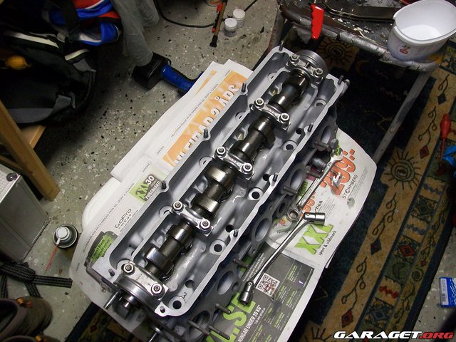

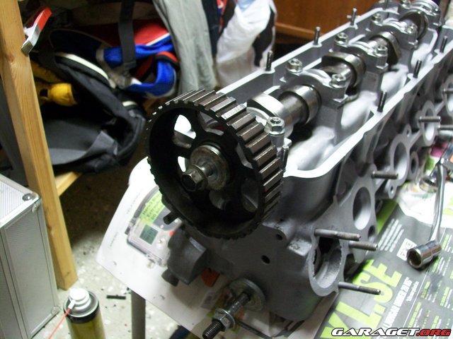

sen var kam o bröte på igen big_smile
https://www1.garaget.org/gallery/images/183/182654/182654-5c2ca208e32cddd61f008908db6747a2.jpg
skruvar på remhjulet för att se så att den går runt och den gick runt så fint cool
https://www1.garaget.org/gallery/images/183/182654/182654-7442a15343e351fb2c04d606c6cd49c0.jpg

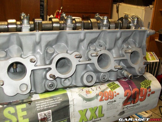

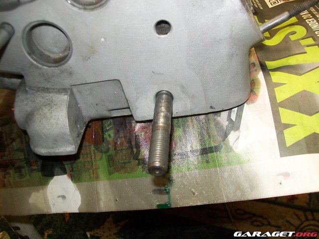

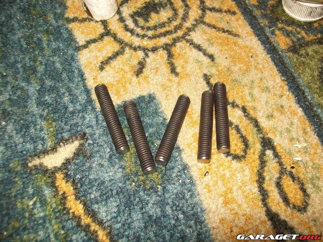

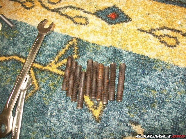

nya pinnbultar till insuget då några lossande när jag plocka bort insuget på skroten
https://www1.garaget.org/gallery/images/183/182654/182654-65d023fae962571d7eae85dbdabad65a.jpg
sen var dom ditsatta tongue
https://www1.garaget.org/gallery/images/183/182654/182654-e0f8587e311284fa27db2eb04ca53402.jpg

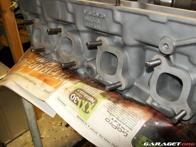

nya pinbultar till insug (ej rost som är på dom utan lite kopparpasta som råkade läcka lite i påsen som de låg i wink )
https://www1.garaget.org/gallery/images/183/182654/182654-513046e60f0a692ce0d00e50924610ed.jpg
https://www1.garaget.org/gallery/images/183/182654/182654-c8d7d93099b87cdd969471bad73a58db.jpg
gjorde rent gängorna innan tongue
https://www1.garaget.org/gallery/images/183/182654/182654-7feaf2fe96862e3ebf5dbd350edf5c25.jpg
sen drog jag dit dom med mycket kopparpasta på big_smile
https://www1.garaget.org/gallery/images/183/182654/182654-7be2651632e533d1738700ff70990235.jpg
sådär ja

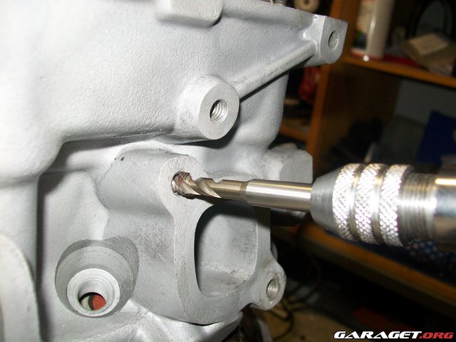

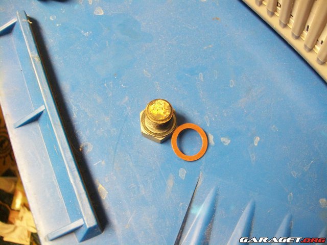

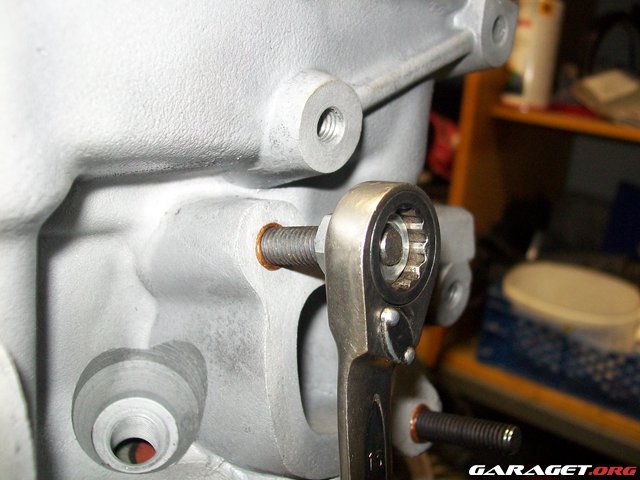

byte kopparbricka på ett pluggat hål under insuget
https://www1.garaget.org/gallery/images/183/182654/182654-fddacb387f254b49648318c73bcb6409.jpg

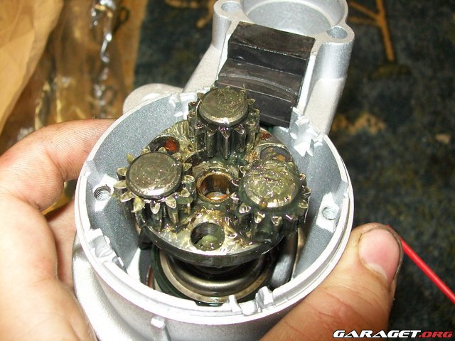

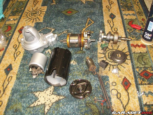

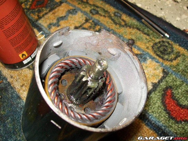

Nu kommer lite bilder på när jag satte ihop startmotorn också smile
Möe bröte o sätta ihop tongue
https://www1.garaget.org/gallery/images/183/182654/182654-e7b1abc649df5dd22d4eacab4f962989.jpg
tog tyvärr inte så många bilder under själva ihopsättningen men några iaf tongue
Lite go smörja/fett på det hela big_smile
https://www1.garaget.org/gallery/images/183/182654/182654-ac65e1714da77eea3f06f2a6643c94b0.jpg
https://www1.garaget.org/gallery/images/183/182654/182654-7e57b504153ff259d4134228a0b9e287.jpg

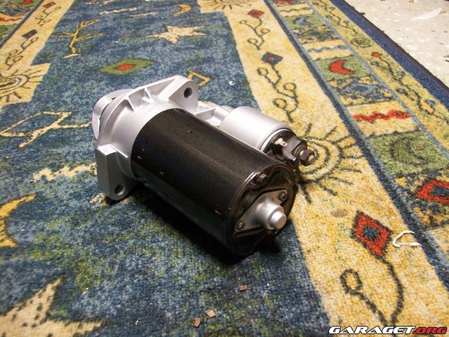

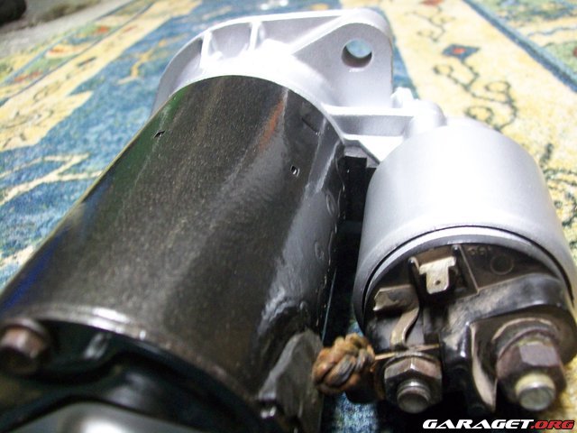

och resultatet big_smile
störtnöjd!!
https://www1.garaget.org/gallery/images/183/182654/182654-bf7f54258b0928ed93f02942870f98cc.jpg
Hammarlack o värmetålig silverlack från gekås!! big_smile big_smile
https://www1.garaget.org/gallery/images/183/182654/182654-776733fd0a97a6fff0523bddf6643fa5.jpg
https://www1.garaget.org/gallery/images/183/182654/182654-63a02da9f833b1d4efef0483c10dd04f.jpg
https://www1.garaget.org/gallery/images/183/182654/182654-82a025d7cd640ef8b58896ae20e88bb7.jpg
ångar dock lite att jag målade den där lilla pitten på baksidan silver, hade nog vart snyggare med svart men men det får va wink
https://www1.garaget.org/gallery/images/183/182654/182654-9bc5d324b260a174870a0be967e45547.jpg
Det var allt från denna lördagen det, ska nog göra iordning gaspjälls-huset imon wink

aldrig en bra ide att blanda koppar och alu , råder dej att ta bort det på en gång, annars kommer koppart äta upp alun.. räcker att dra dom torra alternativt biltemas alu pasta... med tanke på vad kopparpasta kan göra med en aluminium fälg roll
haha aj faan det visste jag inte, det lät ju inte roligt, får ta bort skiten imon tongue

Varför ta smörja på bultarna till insuget? Är väl bättre dom sitter de så bara muttern hänger med när man ska lossa ? smile

Tack big_smile ja möe bilder ska det ju helst va wink
vet inte tongue är van, brukar ha smörja på typ allt jag skruvar på smile
