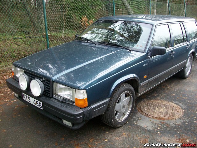

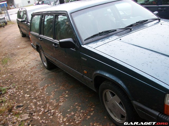

tog några bilder på den skrotade turbon idag tongue
https://www1.garaget.org/gallery/images/183/182654/182654-f85f8a93d9438879ac7d407541feaadd.jpg
beige halvskinn som ny
https://www1.garaget.org/gallery/images/183/182654/182654-9115dba34553ea7fee9fe1d4e5c49811.jpg

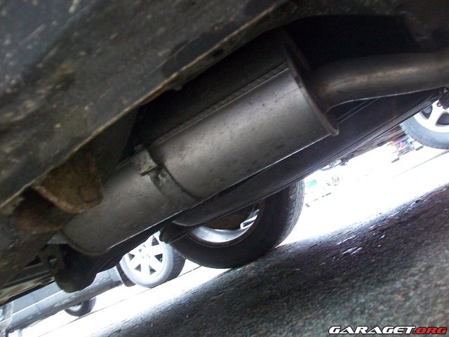

nytt avgassystem från kissemissen
https://www1.garaget.org/gallery/images/183/182654/182654-cbd10dcd7338f76ddf044c87b595159f.jpg
https://www1.garaget.org/gallery/images/183/182654/182654-334807c982cb57c457dcbab81b8af2df.jpg
https://www1.garaget.org/gallery/images/183/182654/182654-1b7c55b40fc246e936f9a77b75490151.jpg
https://www1.garaget.org/gallery/images/183/182654/182654-ae4966b569a095838ee780eb81cd90f1.jpg
under började den bli rätt dålig dock kanske var därför den skrotades

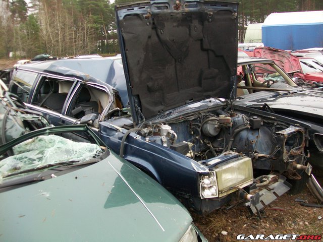

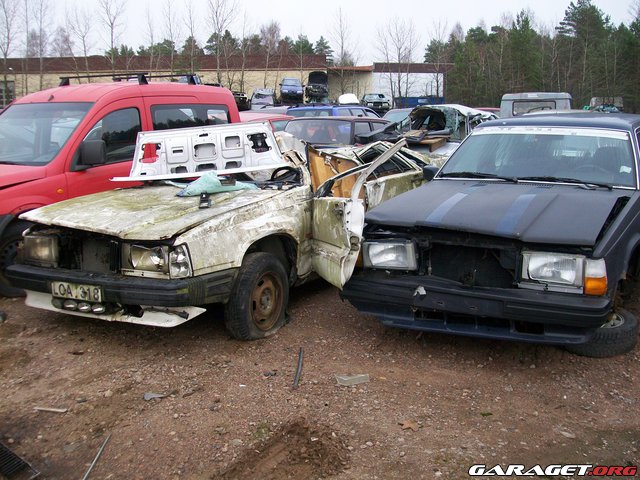

tog 2 andra random bilder inne på skroten innan batterierna tog slut
https://www1.garaget.org/gallery/images/183/182654/182654-447bdd1aa222c2c578f84b013784c3c5.jpg
bilen jag tog min övningsmotor från wink visst är den fin

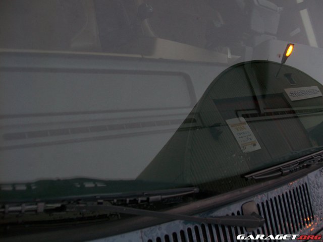

https://www1.garaget.org/gallery/images/183/182654/182654-af59ef15f59e7644e3c1f4f1e22863ea.jpg
denna fina boken låg ju även i turbon, så den köpte jag bara för den såg fin ut big_smile
https://www1.garaget.org/gallery/images/183/182654/182654-dc2fd38ce1e3d2225496db659ec61ac0.jpg
