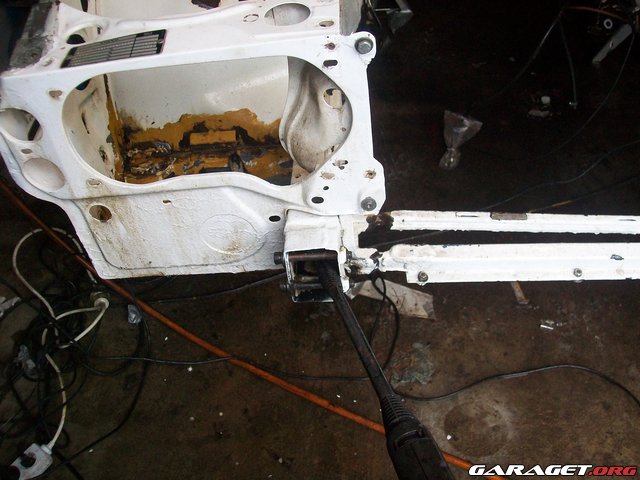

då va de la dags för en söndags update också wink

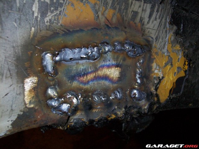

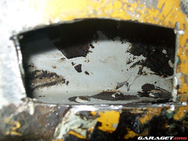

hitta en fusklagning på balken vid ena länkarmsfästet
så den kapade jag bort tongue
https://www1.garaget.org/gallery/images/183/182654/182654-e8356b1a45f5a635b01721c409063b38.jpg
överlappat hål big_smile
https://www1.garaget.org/gallery/images/183/182654/182654-eb4f18360ae631b7cba3a743ade5b039.jpg

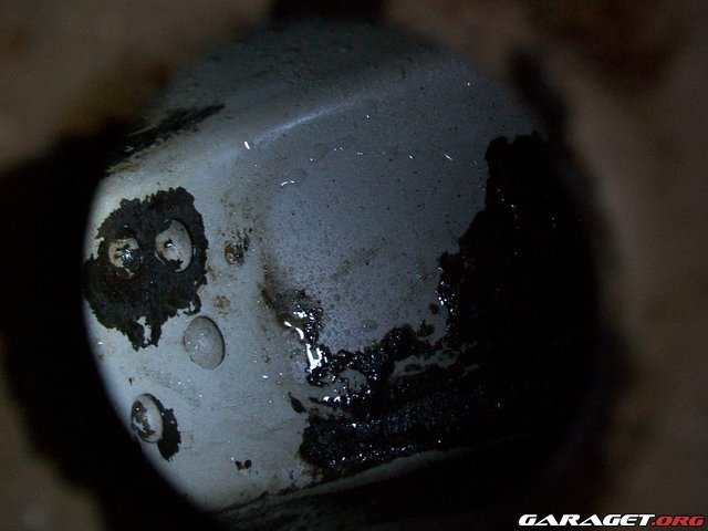

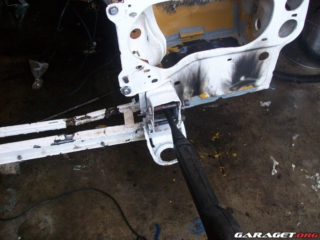

men fyfaan va skitigt det var här inne!!
https://www1.garaget.org/gallery/images/183/182654/182654-6d8ea1a59f78a2f3ac38057498bbb7df.jpg
så fram med högtrycken o skölja ur wink
https://www1.garaget.org/gallery/images/183/182654/182654-66b3bb69382a3a6cebc490018b3b214e.jpg
sköljde den andra också för den var inte heller så ren o fin
https://www1.garaget.org/gallery/images/183/182654/182654-1c7e9d0aca0f8e0945fea479bf2ce52f.jpg
så ja nu var det renare, hoppas det gjorde mer nytta än skada nu bara roll

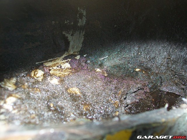

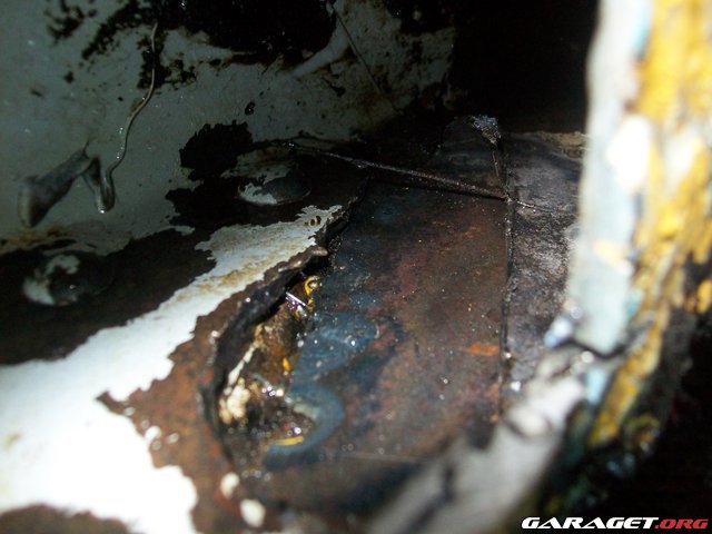

insidan av min första riktigt rostlagning ja gjorde för 2 år sedan smile verkade som jag träffade den plåten rätt bra med hålrummsvätska för det var knappt någon rost på den, men nya linoljebaserat rostskyddsmedel ska sprutas i balkarna smile
https://www1.garaget.org/gallery/images/183/182654/182654-8cc407fbb2fadc7b7b5d92d4c1844285.jpg

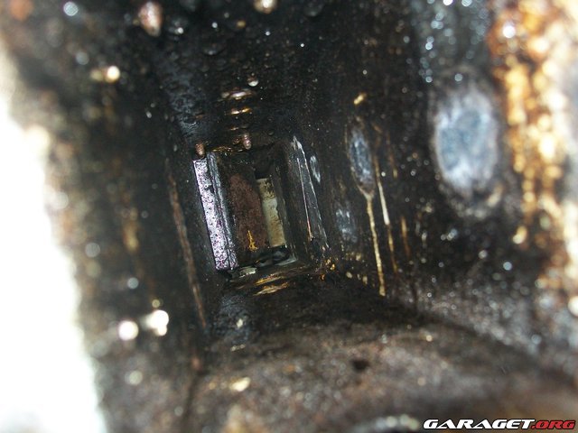

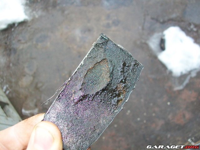

tog några bilder i balkarna, dom var ju rätt så fräscha inuti för att ha hängt med året runt i 23år. lite linolja på detta så blir det bättre wink
https://www1.garaget.org/gallery/images/183/182654/182654-2d909e89fa56c523dea240dd5e8f51a3.jpg
https://www1.garaget.org/gallery/images/183/182654/182654-8da19b31dd4ad1c5e7744936aa5a6687.jpg

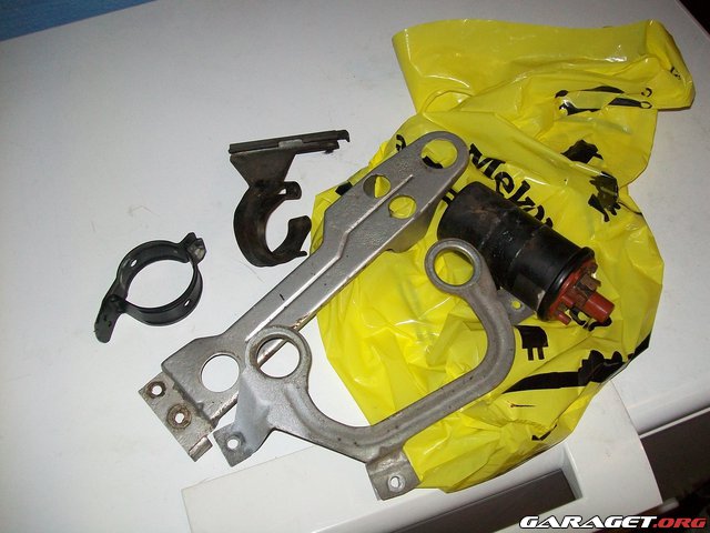

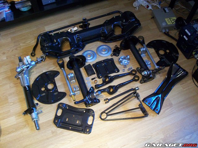

tog bild på all bråte jag målat big_smile kommer bli roligt att montera allt sen wink
https://www1.garaget.org/gallery/images/183/182654/182654-d02797dc10442dbf789f604973d876a4.jpg
http://www1.garaget.org/gallery/images/183/182654/182654-6d8ea1a59f78a2f3ac38057498bbb7df.jpg
http://www1.garaget.org/gallery/images/183/182654/182654-66b3bb69382a3a6cebc490018b3b214e.jpg
http://www1.garaget.org/gallery/images/183/182654/182654-1c7e9d0aca0f8e0945fea479bf2ce52f.jpg
http://www1.garaget.org/gallery/images/183/182654/182654-2d909e89fa56c523dea240dd5e8f51a3.jpg
http://www1.garaget.org/gallery/images/183/182654/182654-8da19b31dd4ad1c5e7744936aa5a6687.jpg
http://www1.garaget.org/gallery/images/183/182654/182654-d02797dc10442dbf789f604973d876a4.jpg

klart det gör mer nytta än vad det förstör o tvätta ! wink
Bara du ser till att det blir ordentligt gjort när du är klar så ska det inte var anågon fara smile

det svarta huset som du kallar de har du gjort rent det? dom brukar kunna sätta igen sig. riktigt fint jobb som vanligt. man längtar ju så dant på slutresultatet smile

PS. Det svarta huset du kallar det är nog oljefällan till vevhusventilationen smile
http://www1.garaget.org/gallery/images/183/182654/182654-8cc407fbb2fadc7b7b5d92d4c1844285.jpg
var mest rädd att vattnet skulle finna nån "ficka" o lägga sej i så det börjar rosta, men den får stå o torka till sej redigt wink

japp, det har jag fyllt med avfettning o låtit stå över natten o sen spolar ur med högtryckstvätt o gjort om detta tills det inte kommit ut någon skit smile Hehe ja det kommer bli spännande o se big_smile big_smile

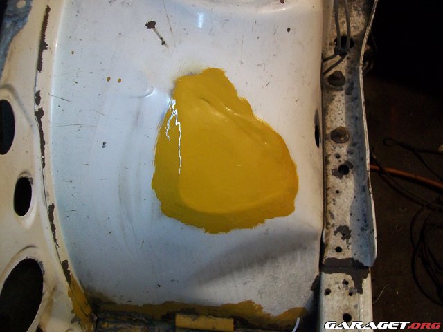

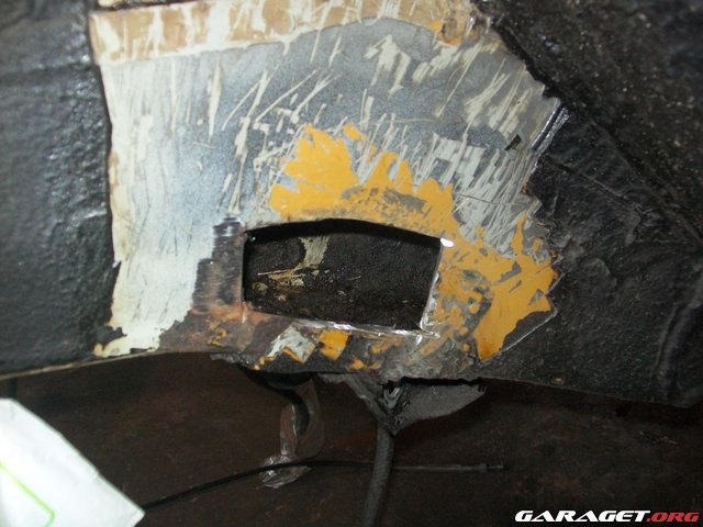

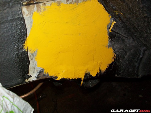

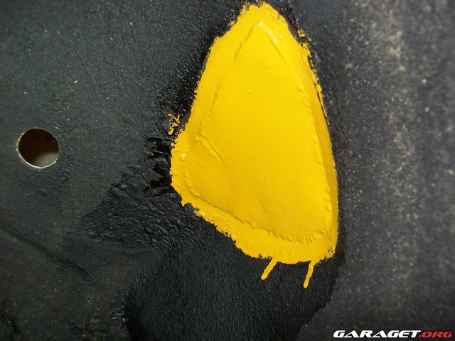

gick ner i garaget en sväng efter jobbet o ordnade hålet smile
https://www1.garaget.org/gallery/images/183/182654/182654-8152c8a7fdabc2cb835c481c45a70533.jpg

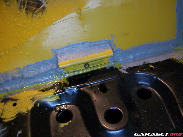

tänkte kapa bort dessa skruvar o rosten också imon o se om jag kanske hinner börja svetsa det också big_smile
https://www1.garaget.org/gallery/images/183/182654/182654-0a8f491cf72f6dbd0f65690df8f1c523.jpg
hittade en glipa jag glömt o kitta, spraya på lite linolja på det så får det suga åt sej till helgen innan ja torkar bort de överflödiga o kittar wink
https://www1.garaget.org/gallery/images/183/182654/182654-d328ea5bb370b8cb8e01d17532ee33fc.jpg
mvh nu ska ja soova fy fan va gott! wink

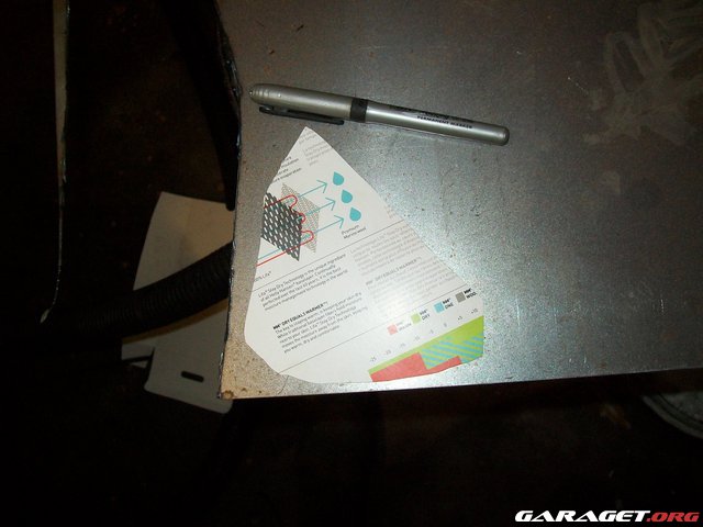

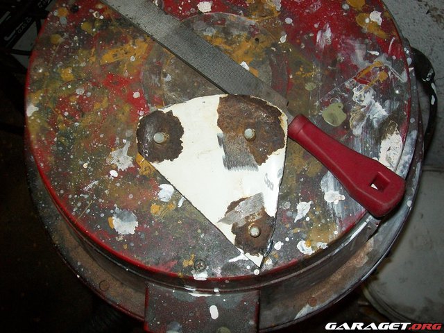

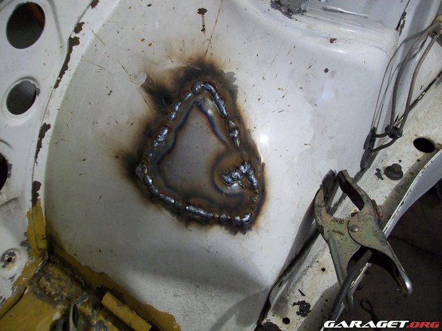

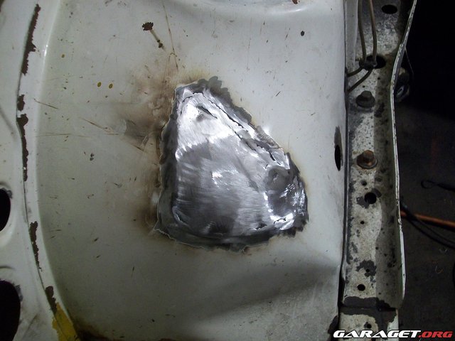

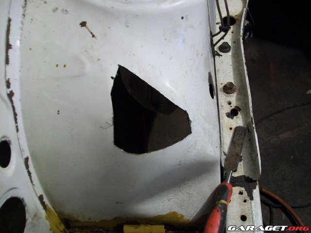

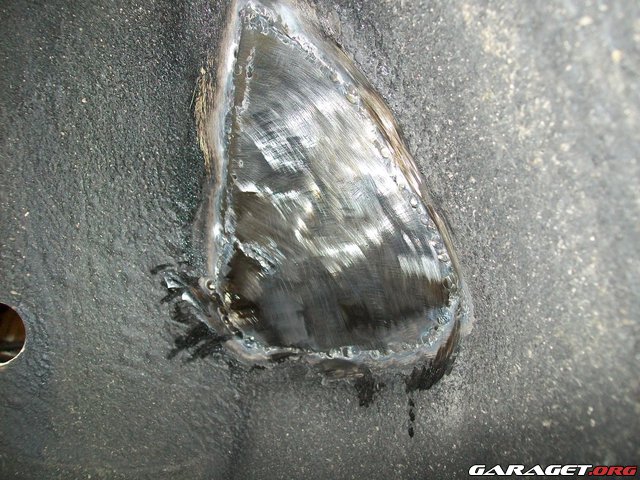

svetsat lite rolig rost cool
kapat bort hela skiten wink tänkte först kapa bort just runt skruvarna o svetsa men kändes enklare ett kapa bort hela skiten o lägga ny plåt  än o stå med små jävla plåtbitar o lappa ihop de
https://www1.garaget.org/gallery/images/183/182654/182654-0c0d58648d0a5afb1219e98e9de325a8.jpg
köpa rost någon? wink
https://www1.garaget.org/gallery/images/183/182654/182654-0d81b945405c9b97e6b66af993947b94.jpg

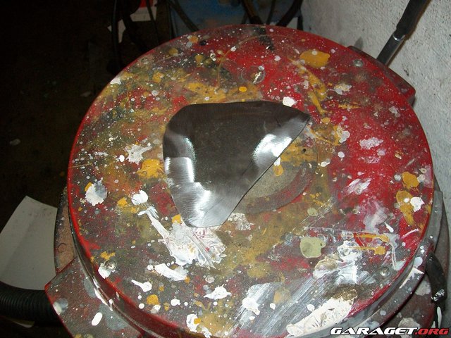

gjorde en finer mall big_smile

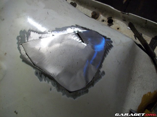

https://www1.garaget.org/gallery/images/183/182654/182654-3ed47e3dc0478251d7e43801f49a02a2.jpg

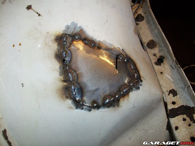

så ser den nya biten ut efter att arbetat med den smile
https://www1.garaget.org/gallery/images/183/182654/182654-dbe1a8a203a1550d74b31c74b34466cd.jpg
där jävlar ja!! passar exakt big_smile
https://www1.garaget.org/gallery/images/183/182654/182654-2d1b2fa86c0e75c6db4d6a61d5c25cec.jpg
tråden tog slut mitt i allt svetsande så får köpa ny imon o fortsätta cool men bra ble det
https://www1.garaget.org/gallery/images/183/182654/182654-34f3f6ddd68ab3dad016fd70c85d78d1.jpg

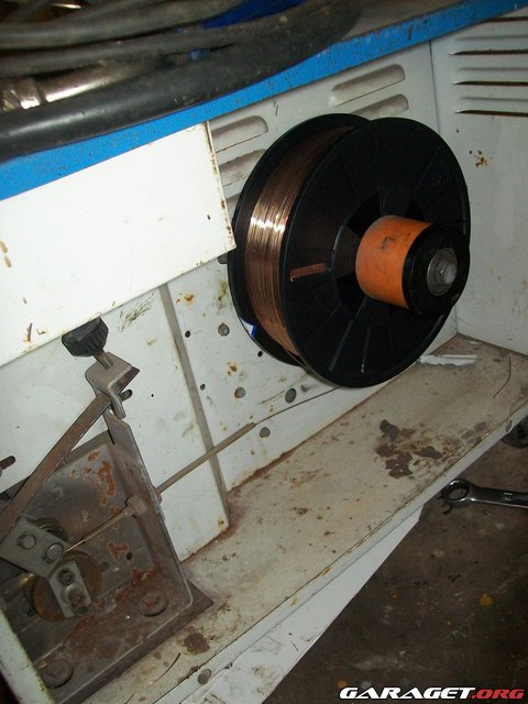

Har funderat länge också, vad ska man ha gasen på när man svetsar? Haft den på 14L min men pappa sa att 10 räcker?

jösses så snyggt det blir smile hur mycket av bilen har du gått igenom med lagningar och rost? smile
http://www1.garaget.org/gallery/images/183/182654/182654-0c0d58648d0a5afb1219e98e9de325a8.jpg
http://www1.garaget.org/gallery/images/183/182654/182654-0d81b945405c9b97e6b66af993947b94.jpg
http://www1.garaget.org/gallery/images/183/182654/182654-3ed47e3dc0478251d7e43801f49a02a2.jpg
http://www1.garaget.org/gallery/images/183/182654/182654-dbe1a8a203a1550d74b31c74b34466cd.jpg
http://www1.garaget.org/gallery/images/183/182654/182654-2d1b2fa86c0e75c6db4d6a61d5c25cec.jpg
10 räcker bra skulle jag tro, det märks om det är för dåligt då är det bara höja smile Jävlar vad du jobbar och vad bra det blir! smile

big_smile Blir som vanligt bra, när vi ställer in gasen på jobbet så brukar vi köra på 12 L.

Har fått höra att man oftast kör 11-13 beroende på vad som ska svetsas på en bil. Men "standard" är väl typ 10 tongue

6-7l räcker gott och väll till vanlig bilplåt smile ska du svetsa balkarna kan du höja till 9-11 liter smile

6 740 Inlägg
5 februari 2014
#3739
tackar big_smile ja det blir jävligt bra smile
Hela bilen typ har jag gått igenom, det är bara detta i motorrummet som är kvar nu wink
FredrikBr skrev:
http://www1.garaget.org/gallery/images/183/182654/182654-34f3f6ddd68ab3dad016fd70c85d78d1.jpg
jajjamään här jobbas det wink Vill bli klar big_smile big_smile hade vart
kul
okej perfekt, tackar smile
tackar big_smile de e fint
VÄLDIGT bra jobb du gör! har själv en 740 som jag lagar rost och fixar med smile
tackar så mycket wink javisst tycker man om att krabbla med gammal rost så big_smile
Lillkanto skrev:
Fint som Fään smile Gasen borde duga runt 8-10, beroende på vilken maskin o tråd du har såklart.
tackar, javisst det blir himla bra smile
Turbo-Fransson skrev:
Jag kör runt 8 när jag svetsar smile
okej tackar så mycket wink
Djo skrev:
Ser fint ut smile
Tackar, ja det blir väldigt bra smile
Tackar alla för alla svar om gasen, jag skruva ner den till 10 innan vilket jag tyckte blev väldigt bra big_smile
Du är liv

Då var det dags igen!! cool
Handlat ny svetstråd wink
https://www1.garaget.org/gallery/images/183/182654/182654-a7a8b14b5588884331430331ee8bc5ed.jpg
så ja fan så porrigt nu kan vi fortsätta big_smile

Färdigsvetsat cool
https://www1.garaget.org/gallery/images/183/182654/182654-f199dfb925eab7496b937e9ee39374b7.jpg
slipa ner svets också, satan i gatan va bra det blev wink behövs nog inte mycket spackel där inte big_smile redigt jämt o fint blev det tongue
https://www1.garaget.org/gallery/images/183/182654/182654-c6b80fb8b4baea6af0cf3c1b008db1b0.jpg

o lite rostskydd på det hela också cool
https://www1.garaget.org/gallery/images/183/182654/182654-270a6169c6a83e6741a16b8fb4c4e234.jpg
https://www1.garaget.org/gallery/images/183/182654/182654-a7b0da9bf45aa37946b530b4e8ad8283.jpg
pensla på lite ovanför lagningen här också bara för att det var en liten slatt kvar, epoxy missbruk o slänga ju big_smile
https://www1.garaget.org/gallery/images/183/182654/182654-2755a5b89ca93c5a97703a2704d60c5b.jpg

imon blir det kitta svetsfogar i hjulhus o rambalk smile o grundmåla de blästrade sakerna också wink
