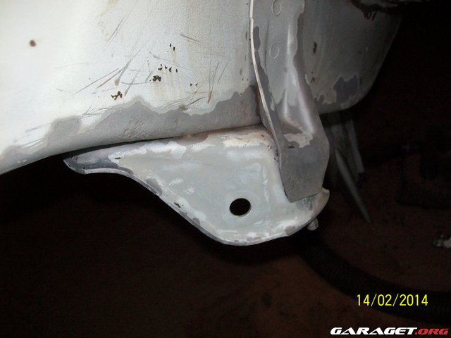

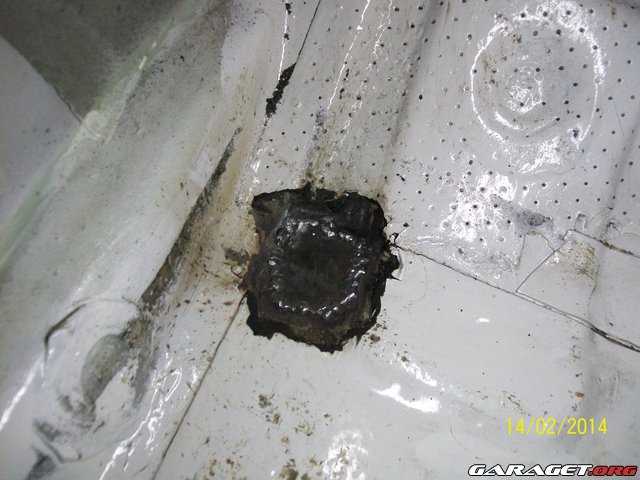

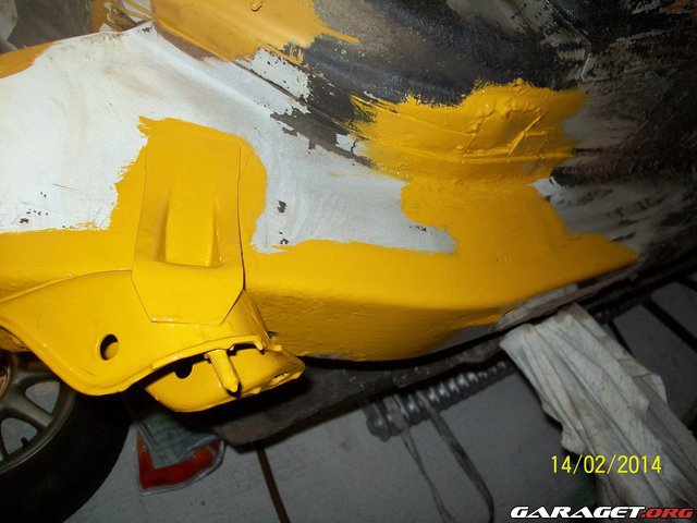

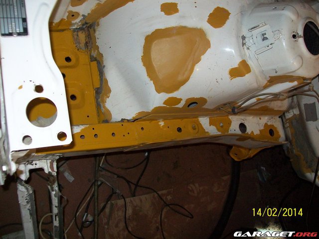

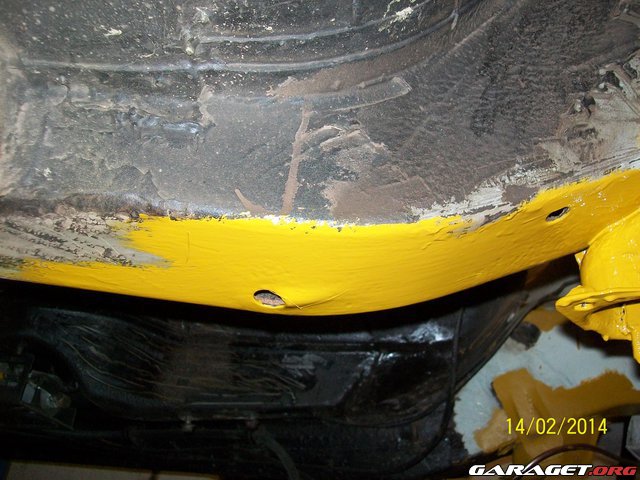

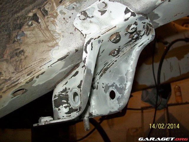

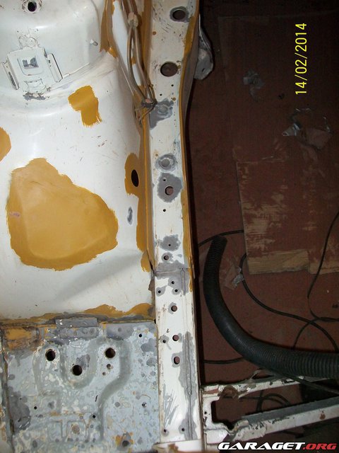

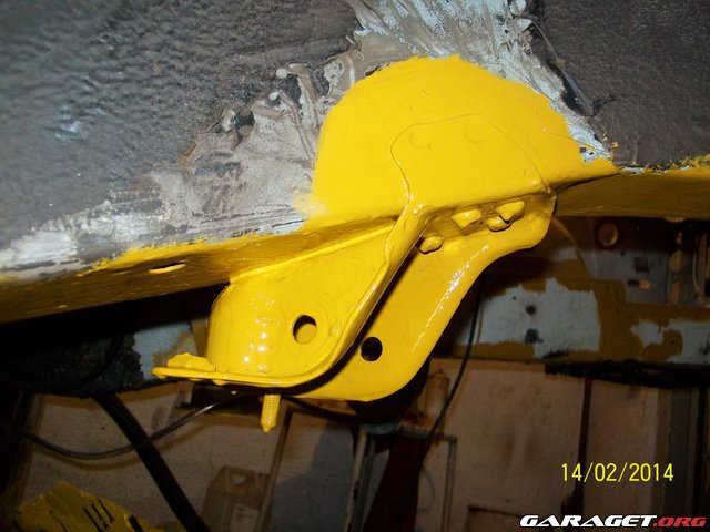

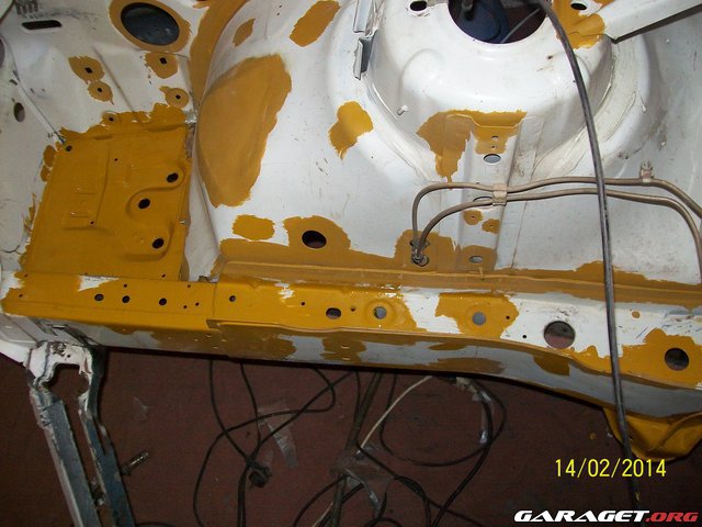

Jag som är så duktig på att svära säger helvetes jävlars helvete!
Skulle skrapa bort all underredsmassa runt länkarmsfästet på högerbalken innan o när jag ändå låg där o skrapa så skrapade jag lite längst balken in under bilen också. Och då hittade jag givetvis ett dum-knullat jävla rost hål genom golvet på högersidan. Jag som trodde jag hade hittat alla hål i golvet förra vintern tongue Men som tur var så var hålet utanför den dära bitumen ljuddämpningsplattan jag satte dit förra vintern så jag slipper förstöra den big_smile
Så imon ska jag lyfta på mattan o lägga igen det.
Planen för denna helgen är att försöka bli klar med all rosten nu (även fast ja e sjuk men det skiter jag i att jag är) så jag kan övergå till spackling smile

update dags! wink

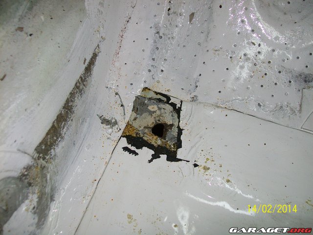

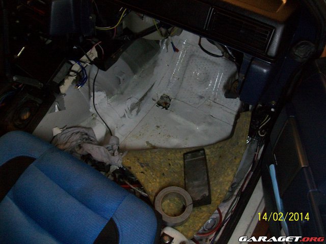

rivit ut mattorna för o lägga igen det där hålet ja hitta i veckan
https://www1.garaget.org/gallery/images/183/182654/182654-0d52d01dd86ea6aca109403749385c34.jpg
Hur fan kan jag ha missat detta? tongue
Fick ju skära bort lite av min fina bitumenplatta elr va det heter sad
https://www1.garaget.org/gallery/images/183/182654/182654-f8efde8180bd9fff53d8eb0aaa0d1799.jpg
bild underifrån på de aset
https://www1.garaget.org/gallery/images/183/182654/182654-d572cdfe258db42ea327b7f12e0d78d5.jpg
Fram me svetsa o 5 minuter senare va hålet borta wink synd jag inte har någon såndär fin vit 2k lack kvar ja målade golvet med förra vintern, klabba på massa epoxy o hammarlack så blir det nog fint också wink
https://www1.garaget.org/gallery/images/183/182654/182654-c6abcf2056ce8268f5bf94ecc22a86ac.jpg

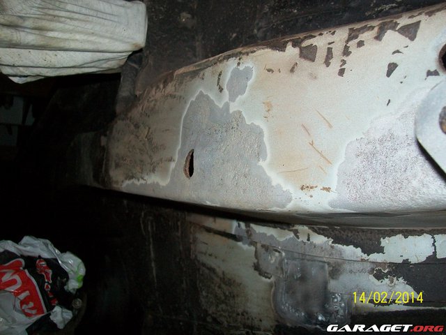

sen blästrade jag jävlar!!
https://www1.garaget.org/gallery/images/183/182654/182654-422e7c7e3158d99c91242bff295e7be3.jpg
all rost på rambenet borta smile
https://www1.garaget.org/gallery/images/183/182654/182654-bda7de8eb2c2f38119f5aac7c7bbc0ec.jpg

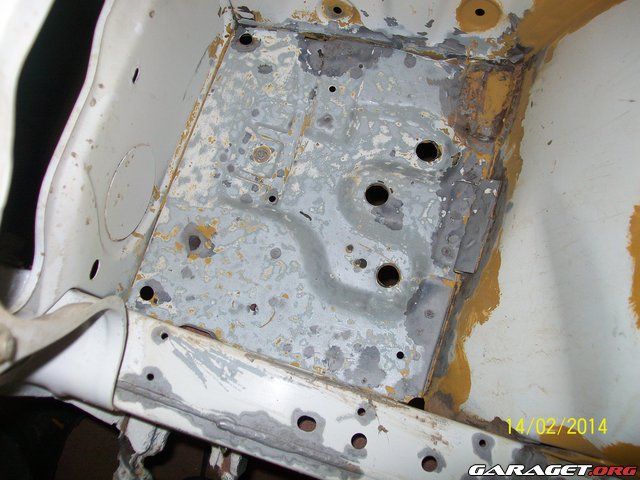

batterihylla, ska dock svetsas lite här, är en fusklagning o så gick det hål där kylarbaken sitter. annars va den bra smile
https://www1.garaget.org/gallery/images/183/182654/182654-d0450f606cbdb2d329bd52372f27e335.jpg
andra rambenet, ingen rost där inte wink
https://www1.garaget.org/gallery/images/183/182654/182654-a0be3350e65c1022ed4d541cc2df2055.jpg
fästet på höger sida
https://www1.garaget.org/gallery/images/183/182654/182654-faddbd19723bccbc6cba6f09a02eaa02.jpg

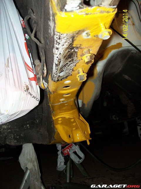

https://www1.garaget.org/gallery/images/183/182654/182654-cb05231d4006e07326eb843bced7e366.jpg

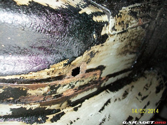

balken höger sida, blästrat rost runt de där hålet tongue
https://www1.garaget.org/gallery/images/183/182654/182654-954e2ff4b4073872255950d4ab00f7c1.jpg

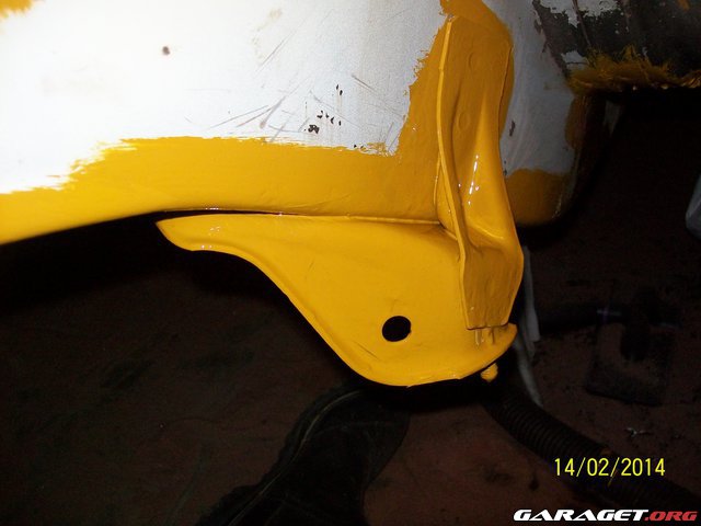

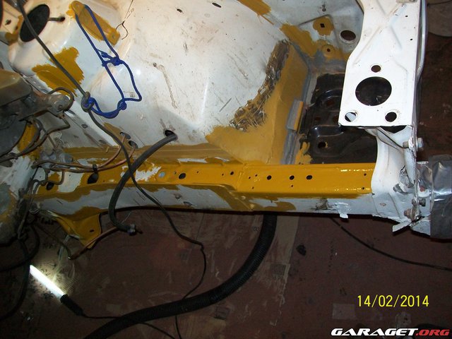

o så 3 lager epoxy cool big_smile
https://www1.garaget.org/gallery/images/183/182654/182654-51045521a11ceba7cca6a42e5cfe2c67.jpg

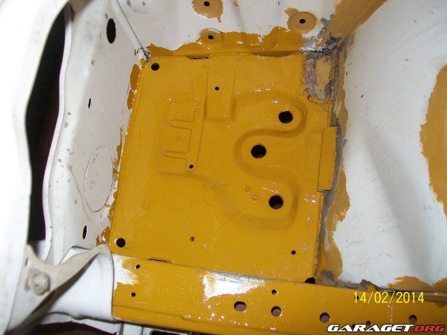

i betterihyllorna som dom heter på bägge sidor ska det sprayas på body sen innan slipgrunden läggs

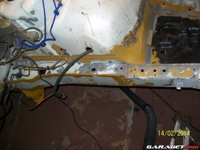

https://www1.garaget.org/gallery/images/183/182654/182654-c088df63eed946503a9538a9c2b30f24.jpg
här ska det målas med svart hammarlack sen innan ny underredsmassa läggs
https://www1.garaget.org/gallery/images/183/182654/182654-94f755e7950a9ae622db0747850fadaa.jpg
lite mera ramben
https://www1.garaget.org/gallery/images/183/182654/182654-a8a95fc1a48ee5160b368ac2c6977ade.jpg
andra sidan
https://www1.garaget.org/gallery/images/183/182654/182654-683a2e31248c213fef0055fc7f4c3962.jpg
https://www1.garaget.org/gallery/images/183/182654/182654-9fde1bcf26dd2edb13d1bf01b7197f06.jpg
här ska det målas
https://www1.garaget.org/gallery/images/183/182654/182654-2c373cfe4515ef1db3cbc7c3cff54cee.jpg
https://www1.garaget.org/gallery/images/183/182654/182654-962b526bc4190d4a32d5bafb25e5ec3b.jpg
https://www1.garaget.org/gallery/images/183/182654/182654-bd2f2818f84c70e21b4e02cfe08599a5.jpg

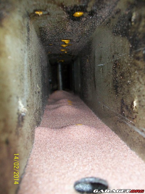

jävlars va sand det kom in i balkarna xD ska trycka in dammsugaren först innan ja spolar ut resten tongue
https://www1.garaget.org/gallery/images/183/182654/182654-d73937c498927825f89a3cb70379b044.jpg

lite jag målade förra freddan tror ja det var, bra blev det iaf smile
https://www1.garaget.org/gallery/images/183/182654/182654-e40c605016a199b5a2c0de7a6a23aaf3.jpg

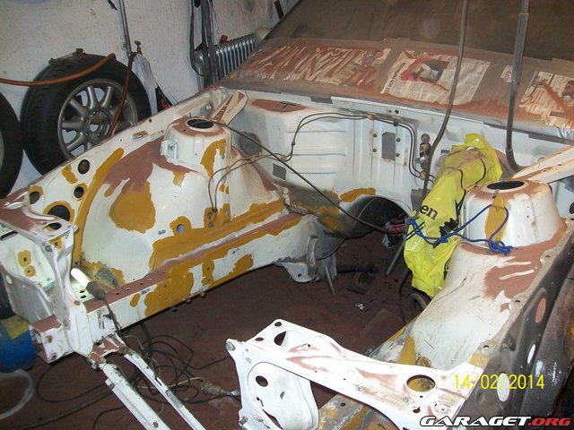

imon ska det svetsas är planen tongue tänkte bränna dit den nya kylarbalken, svetsar fast den på något eget litet sätt i rambenen då det var där jag klippte loss den på skroten. så slipper ja svetsa i hyllorna wink
