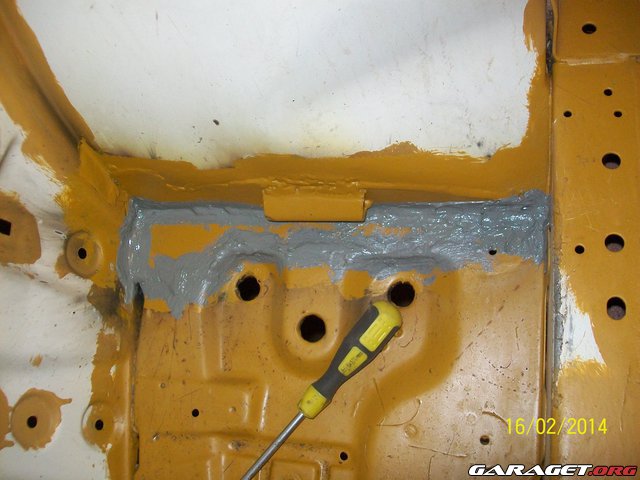

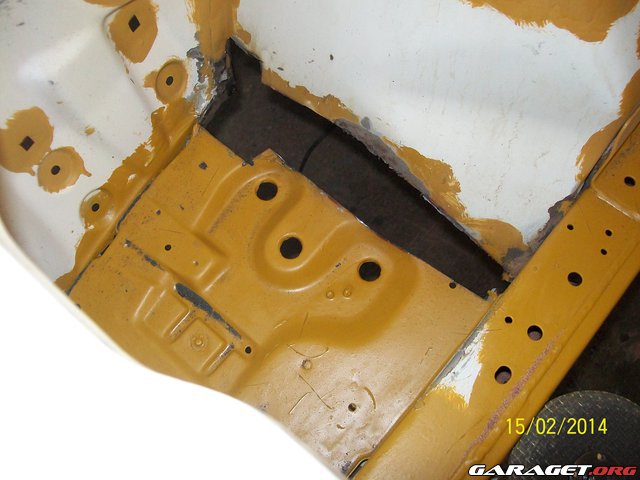

kapen o svetsen har fått jobba dag smile jag också förresten wink

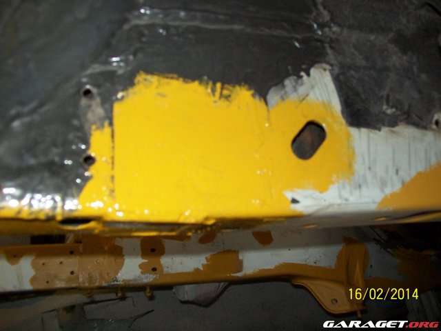

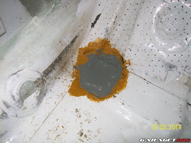

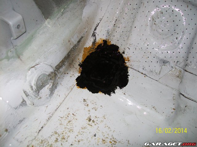

klabbade på karroserikitt på nya biten i golvet
https://www1.garaget.org/gallery/images/183/182654/182654-d7d6d11dec21f793fe004211d4006899.jpg

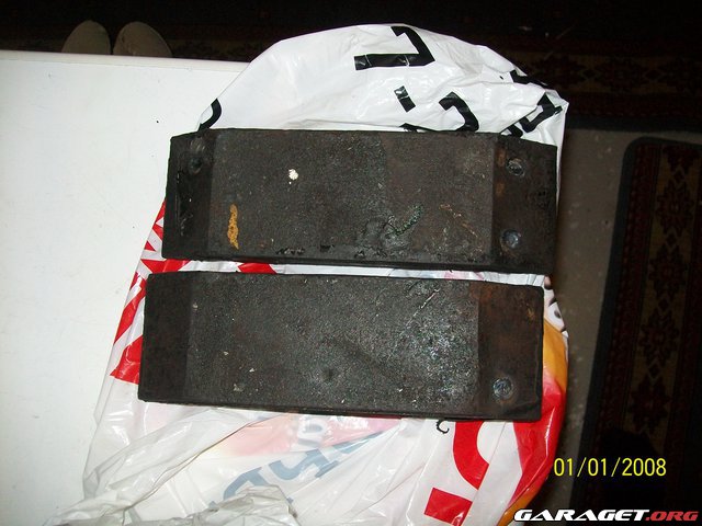

kapen åkte fram o körde bort det dåliga från betterihyllan tongue
https://www1.garaget.org/gallery/images/183/182654/182654-b8cc8087b40bcd5f10f6682f43e14da3.jpg
gammal skit
https://www1.garaget.org/gallery/images/183/182654/182654-a0fcd5c0c5f3d3ff77ba999af0c91827.jpg

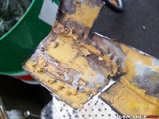

lite gammal fusklagning också
https://www1.garaget.org/gallery/images/183/182654/182654-b91bf39ee5a37f58e43105ebbb2b63ae.jpg

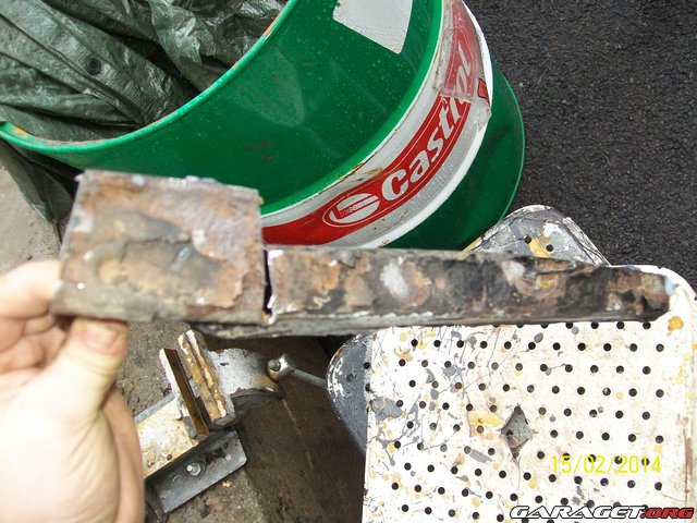

jävla dubbelplåt o alltid vara rostigt tongue
https://www1.garaget.org/gallery/images/183/182654/182654-09c7168ed3c199879cc4dbad73557ea3.jpg

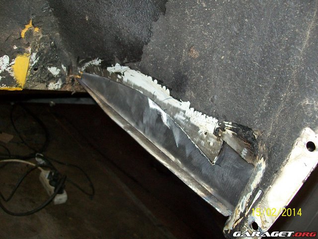

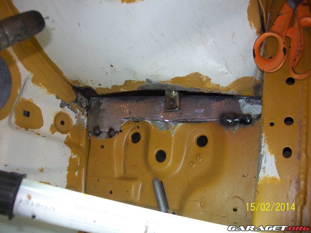

börja bränna dit en ny plåt
https://www1.garaget.org/gallery/images/183/182654/182654-7b36dddc12e3c204125e5e8caf489146.jpg
ny plåt i hjulhus också passas in big_smile
https://www1.garaget.org/gallery/images/183/182654/182654-78420fc005dec6d646d3f448ee00ee29.jpg
så ja, knacka även till en såndär pitt som sitter mot hjulhuset som spännbandet ska dras igenom wink fyfan va fina svetsar ja fick till nere till höger men sen börja det bränna igenom ha sej tongue
https://www1.garaget.org/gallery/images/183/182654/182654-3dd43a1e41fe6ec038297c1ac808ed49.jpg

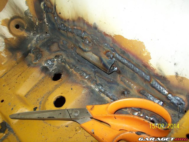

blev ju bra detta smile
https://www1.garaget.org/gallery/images/183/182654/182654-bf006f62387cc1b679398e4871a52bb7.jpg
slipade lite svets sen o på med rostskydd big_smile

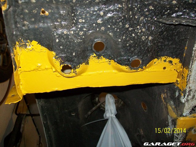

klabbat på ett redigt lager hammarlack, ska på med ett till när detta torkat
https://www1.garaget.org/gallery/images/183/182654/182654-583185bec67a0083454757633050cdd2.jpg

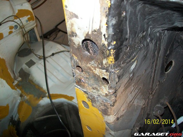

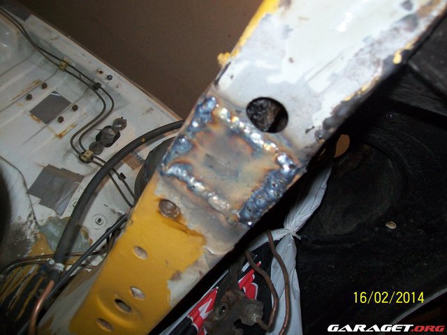

sen tog jag tag i lite rost igen, fattas en bit här tongue
https://www1.garaget.org/gallery/images/183/182654/182654-6e44d06780beceb6119fb995a3bbbe4a.jpg
kapade bort det dåliga smile
https://www1.garaget.org/gallery/images/183/182654/182654-344d53a65dfb9ec74b570b50824a5656.jpg
blästrade bort det ytliga
https://www1.garaget.org/gallery/images/183/182654/182654-a1def31e4feed9b6f5749db9d1f9f108.jpg
sen så jävlar big_smile
https://www1.garaget.org/gallery/images/183/182654/182654-c6bd05c94535878811c68afbe768cb11.jpg
snygga till svetsen wink
https://www1.garaget.org/gallery/images/183/182654/182654-1ef9544f9b1a6e9de221a095d8c64bdf.jpg
o så på med rostskydd, blåste även undan all sand i balken o spraya på linolja på insidan så det inte börjar rosta sen igen när ja ska skölja ur balkarna igen tongue

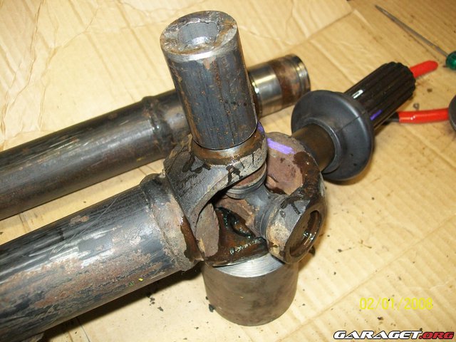

#3816
liten update, tänkte ju bränt dit kylarbalken nu i veckan men har inte orkat. men tänkte idag att något ska jag iaf få gjort innan helgen!

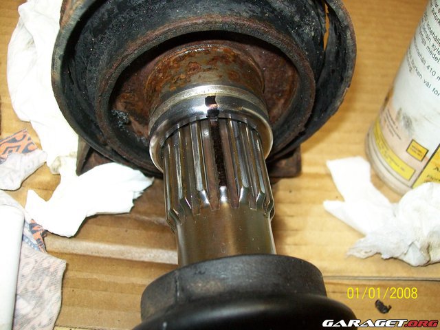

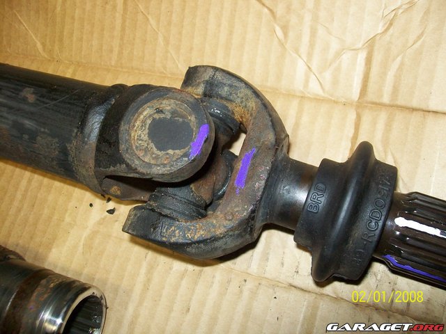

Så fick för mej att plocka in stackars kardanen som legat ute sen ja plocka ner lådan o börja renovera den
https://www1.garaget.org/gallery/images/183/182654/182654-dae5a255c4b92564f794f2807dd1affd.jpg
Börjat dra isär lite tongue
https://www1.garaget.org/gallery/images/183/182654/182654-c1033d2c90ccc57ea47c667e6305ee46.jpg

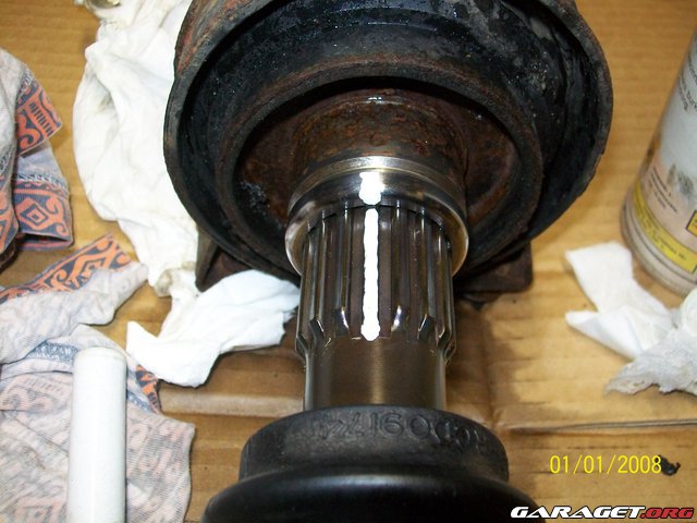

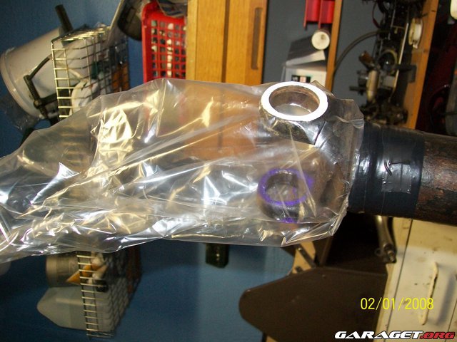

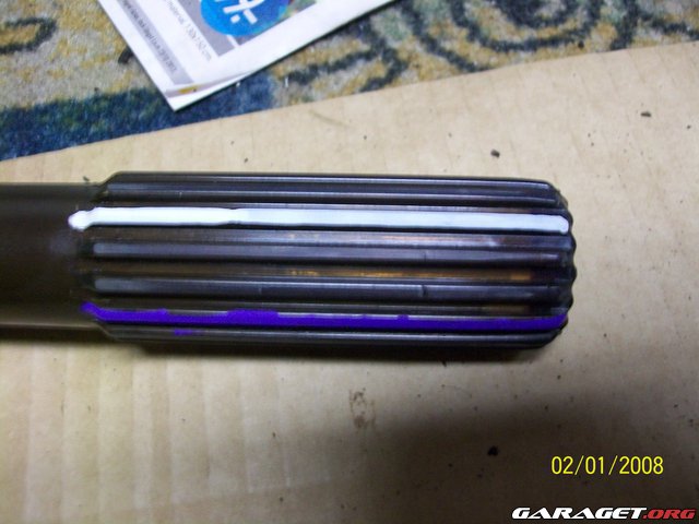

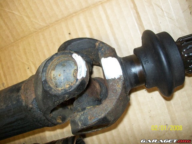

torkade av allt klabb o märkte upp smile
https://www1.garaget.org/gallery/images/183/182654/182654-72ff49e829719e22655bf104876d0bd7.jpg

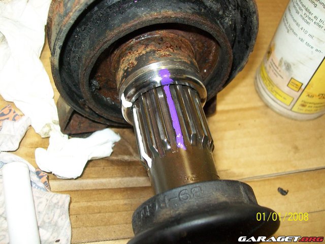

Gjorde ett svart streck under också
https://www1.garaget.org/gallery/images/183/182654/182654-d54c866afd2d3b78857ae899fcdbb7d0.jpg
O ett lila också wink så nu lär det ju inte gå att sätta ihop den fel big_smile
https://www1.garaget.org/gallery/images/183/182654/182654-5060c89763ca02225c97a6e3e954f629.jpg

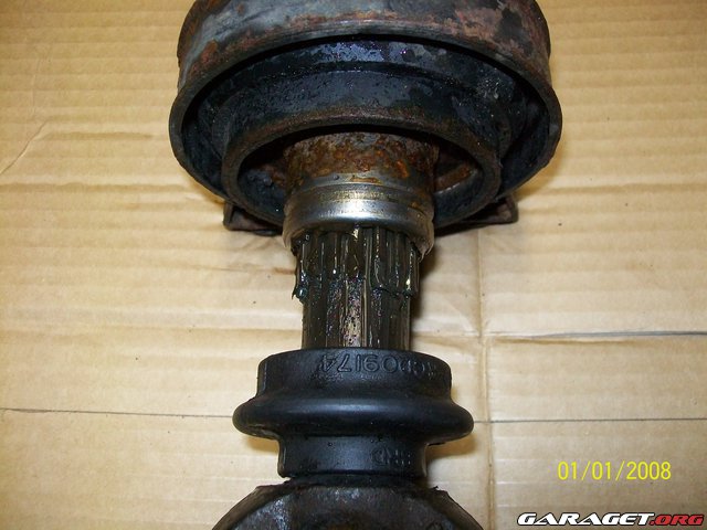

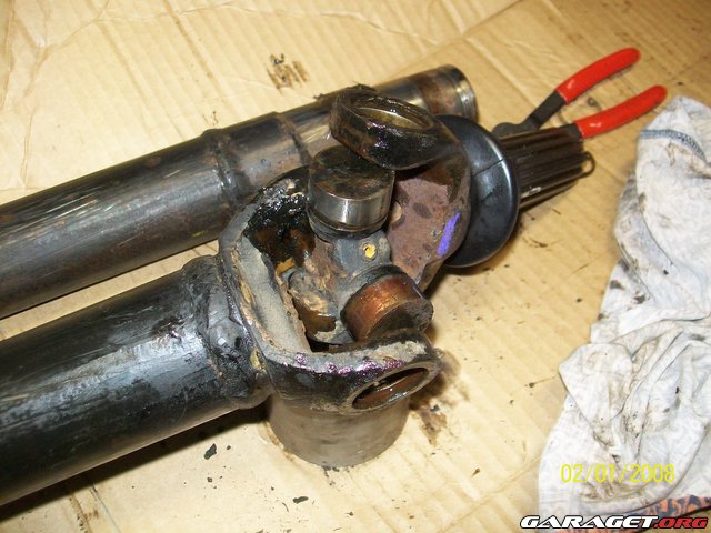

drog isär skiten o skrapade av all smutts o sånt med en kniv tongue
https://www1.garaget.org/gallery/images/183/182654/182654-a97806cb0ec7d1a32ec02bb413ad3a71.jpg
ujuj vikterna på den bakre såg inte roliga ut, men men har då inte känt nån obalans så det gör nog inget wink

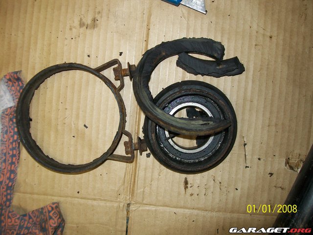

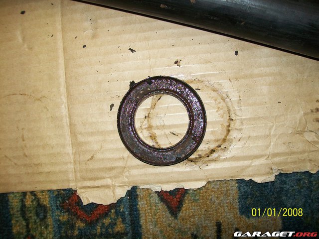

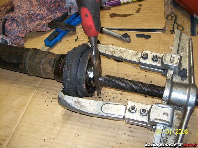

Fram med avdragare o min fina skrapa jag har när jag skrapar underredsmassa
https://www1.garaget.org/gallery/images/183/182654/182654-438ab911dc8c89d7dee7d032d0b488cd.jpg
gamla jävla skit
https://www1.garaget.org/gallery/images/183/182654/182654-b027f7ad58697e82b00a185e47f75f89.jpg

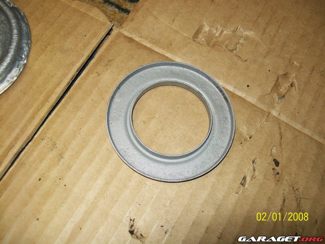

yttre skyddsbrickan som satt framför lagret ska blästras o målas imon smile skulle dock finnas ett bakre också stod det i haynes boken men det såg jag inget

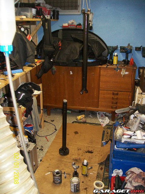

Pappa ordnade mina vikter idag som jag råkat dra av några av pinbultarna på. han borrade bort dom o svetsade i nya, så blir det fint
https://www1.garaget.org/gallery/images/183/182654/182654-1ffdfb484d59fdaf57b2fee9b21d731c.jpg

Här kommer iaf lite bilder big_smile
Började med att märka upp änu mera så allt monteras ihop rätt! smile
https://www1.garaget.org/gallery/images/183/182654/182654-cccd952c300bd5da6376fa0ef5f88d51.jpg
lite på andra sidan också tongue
https://www1.garaget.org/gallery/images/183/182654/182654-056840560c40dbc61bfe2eca268b679c.jpg
sen väck med alla låsringar o börja knacka ut knutkorset med lite hemmabygge wink
https://www1.garaget.org/gallery/images/183/182654/182654-ffb648417bb5e4058bd4beaa121d78f1.jpg
sen tog ja de sista med kapen
https://www1.garaget.org/gallery/images/183/182654/182654-9c0c122db574afd4c116929a6015b2c5.jpg
märkte upp änu mera här också så att färgen inte lossnar o det blir fel
https://www1.garaget.org/gallery/images/183/182654/182654-610c68c7ebdda22d7254d12b027339bc.jpg
o här också wink
https://www1.garaget.org/gallery/images/183/182654/182654-6bdb38a0feb8464fb4a94460c268eb7a.jpg
plastpåse o eltejp för att skydda märkningarna
https://www1.garaget.org/gallery/images/183/182654/182654-12db1f5d1b35312cd2d0b99330e5e4a4.jpg
hahah va roligt det såg ut lol
https://www1.garaget.org/gallery/images/183/182654/182654-945005371ca6856021d7edebe9df3ac5.jpg
slipade ner främre o bakre kardan med roterande stålborste då jag inte har tillgång till nått blästerskåp som dessa får plats i. den främre var det nästan ingen rost alls på men den bakre var det en del ytrost på jag putsade bort så bra ja kunde
https://www1.garaget.org/gallery/images/183/182654/182654-8f47aa06cb64da2d068fe5d5ad9e0779.jpg
men denna har vi iaf blästrat big_smile
https://www1.garaget.org/gallery/images/183/182654/182654-b335baaba56dc3968c56cd6356a7e2e8.jpg
så ja. pannrummet fick bli mitt målningsbås idag då ja inte orkade röja undan all bröte i garaget.
La hammarlack rakt på idag utan någon epoxy då det måste vara helt plåtrent o fint för att epoxyn ska ge ett bra skydd vilket hammarlacken inte kräver att det ska va. wink Får la se hur länge det håller sej fint, enligt dom som gör färgen så ska den iaf hålla minst 8år på en rostig yta under normala väderförhållanden. sicken tur då att bilen får va i garaget när den inte används där det är torrt o fint o slipper vara ute i "vädret" big_smile
https://www1.garaget.org/gallery/images/183/182654/182654-823829a627639105d3ce7f0820cf27de.jpg
då tar vi natten igen!! go natt. imon blir det nog bara att måla de 2 sista lagrena sen sätts den ihop igen smile
