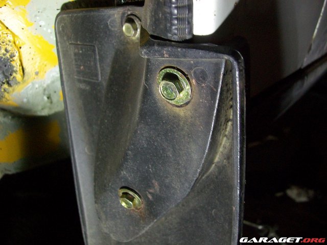

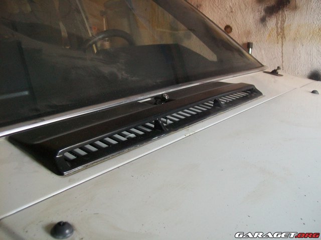

sen var ja på skroten nu i veckan o tog lite nya skruvar till stänkskydden. tog skruvarna som håller luckan över tankarmaturen. dom e frächa o fina på de flesta 740 tongue
ser mycket fräschare ut nu än med dom rostiga
https://www1.garaget.org/gallery/images/183/182654/182654-8f54a2a0e03e15d7a79f8f25462e42bb.jpg

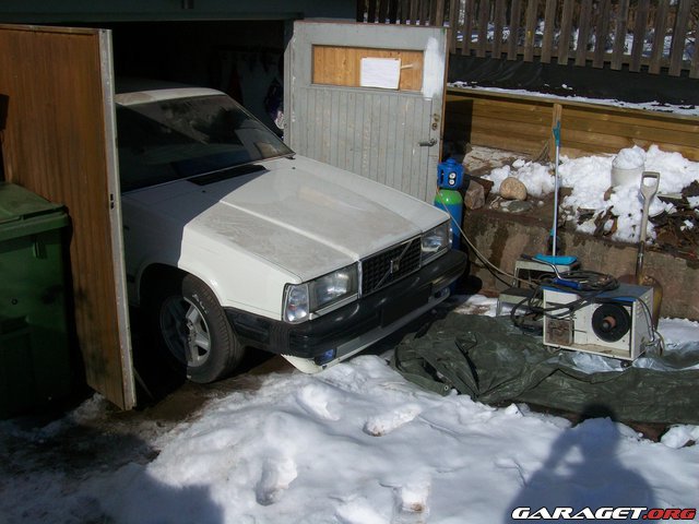

sen så puta ja även ut henne i solen lite tongue
https://www1.garaget.org/gallery/images/183/182654/182654-a489a8e83590576bafc7ac7a71b5be5a.jpg

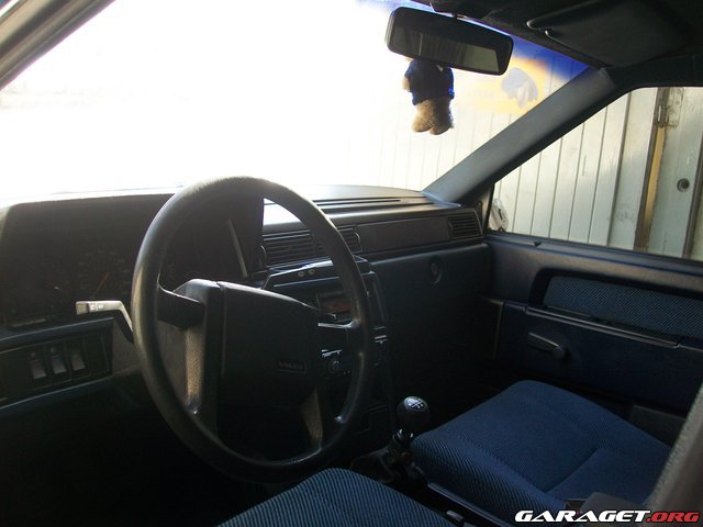

första gången sen i höst ja fick se inredningen utan massa jävla lampor tongue
https://www1.garaget.org/gallery/images/183/182654/182654-6b03cf55320e52517c398375f5979883.jpg

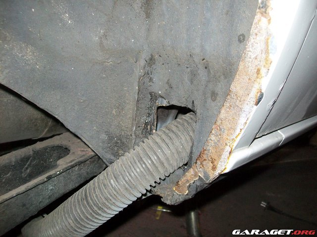

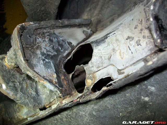

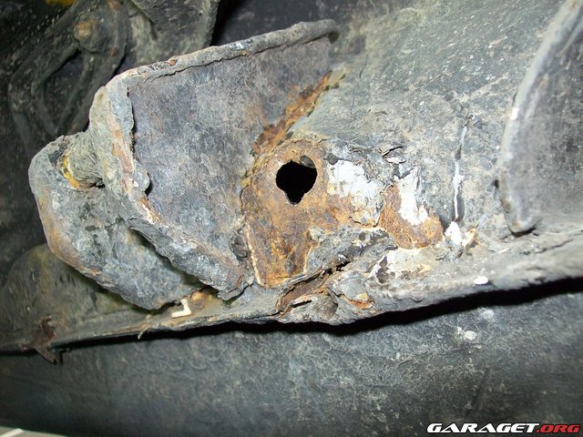

sen börja jag med rosten runt domkraftsfästet
https://www1.garaget.org/gallery/images/183/182654/182654-2ca94a409dcae8f91e1f4101983586eb.jpg

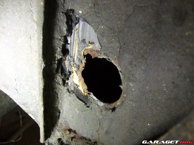

kört bort de dåliga med en stört-skön grej ja hitta i källaren big_smile
https://www1.garaget.org/gallery/images/183/182654/182654-ab430d165416fcae5a56c94a11718cc4.jpg

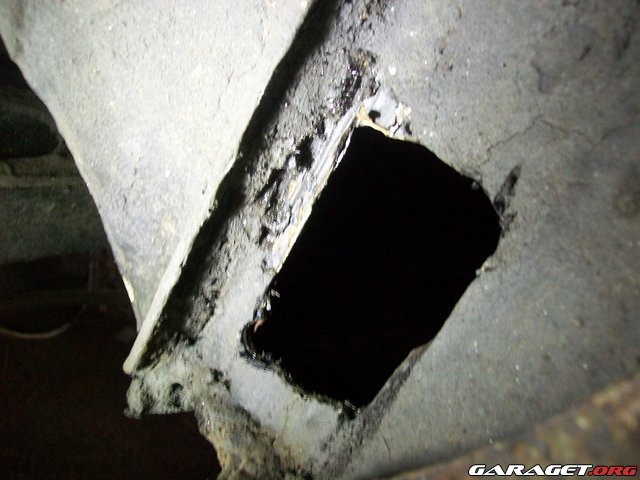

även på andra sidan fästet tongue
https://www1.garaget.org/gallery/images/183/182654/182654-13d390dd4b9866ba7aab6c064413b3a0.jpg

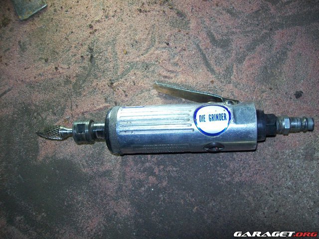

den så kallade "stört-sköna" slipen wink förjävla bra sak de där
https://www1.garaget.org/gallery/images/183/182654/182654-816ff650617e6f0ef283d8ac1d953364.jpg

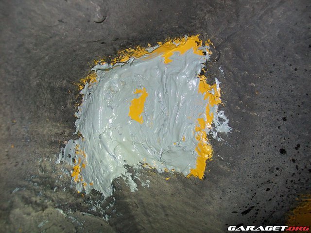

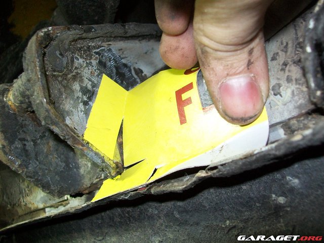

gjorde en mall av choklad finge paket tongue
https://www1.garaget.org/gallery/images/183/182654/182654-427783ee9834d9d6857e4508b991a6d7.jpg
glömde dock o ta en bild på resultatet men får ta o göra det imon då wink
hahah så så kul ut när de rök ur snowcapen tongue
syns nog inte så bra på bild dock
https://www1.garaget.org/gallery/images/183/182654/182654-97d98524fea0d96019efc52969890ad8.jpg

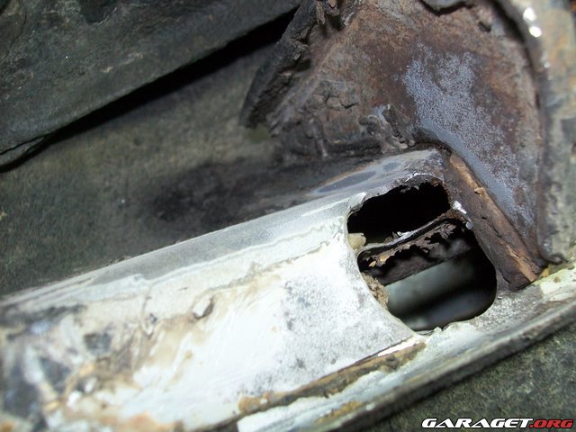

sen så märkte jag att dräneringshålet i tröskeln var lite dåligt. så det fick ja ordna
https://www1.garaget.org/gallery/images/183/182654/182654-7c5b9ee8b6fee80d2bb3291063f7ee18.jpg
o de slutade med att jag fick kapa bort så här mycket.... lol jävla äckel rost tongue
https://www1.garaget.org/gallery/images/183/182654/182654-087fc8824b511311827c0888031bb8e4.jpg

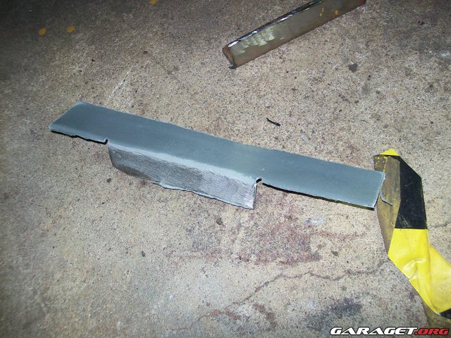

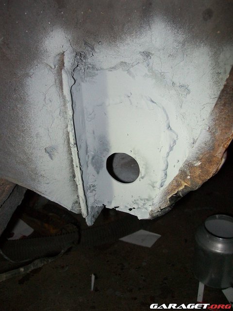

gjort en ny plåt smile
https://www1.garaget.org/gallery/images/183/182654/182654-73a464040ced329f8f44766909b001c2.jpg
o klart smile ksa göra klart själva dräneringshålet imon tongue
https://www1.garaget.org/gallery/images/183/182654/182654-c9eb0668a1fcce9b152d04dfe923c1d6.jpg

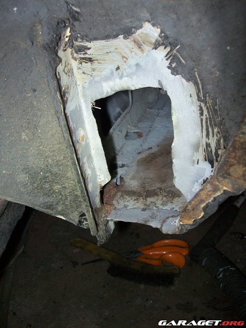

söndagsupdate tongue
nu e baksidan av tröskeln klar smile nytt dräneringshål också tongue
https://www1.garaget.org/gallery/images/183/182654/182654-f74234c9938541816d780f8b1793767a.jpg

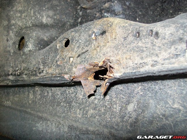

sen så lät det lite kexigt när ja skulle ta bort gummi pluggen för o spruta in hålrumsvätska. va en del rost bakom all underredsmassa
https://www1.garaget.org/gallery/images/183/182654/182654-26d63c875a02c23645d964db1ff7787f.jpg

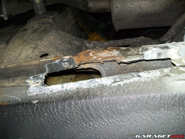

kapat bort de dåliga
https://www1.garaget.org/gallery/images/183/182654/182654-ab5f5eb2bd3550b79ad2029071887532.jpg
damsög ur tröskeln på lite löv o sån skit som var där inne tongue
https://www1.garaget.org/gallery/images/183/182654/182654-1bc842ed28adfc7a1a9fae95b9992a01.jpg

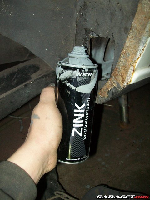

sprayade in lite zink på insidan av lagningarna så länge smile
https://www1.garaget.org/gallery/images/183/182654/182654-c702ec6e0326f434eb20099458f089fc.jpg

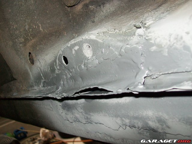

när all underredsmassa var bort så såg de ut såhär, va ett till hål som gömde sig under de andra
https://www1.garaget.org/gallery/images/183/182654/182654-5dd759a7a6128e6b368b0a7b9d71e680.jpg

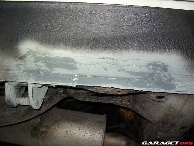

men nu e de lagat big_smile och ja jag vet tongue ja ska göra iordning skärmkanten till sommar
https://www1.garaget.org/gallery/images/183/182654/182654-fe2c91002acb6c679861a3f9c0d0cdf2.jpg
lite kittning som gäller imon o spruta in hålrumsvätska så blir de bra wink
