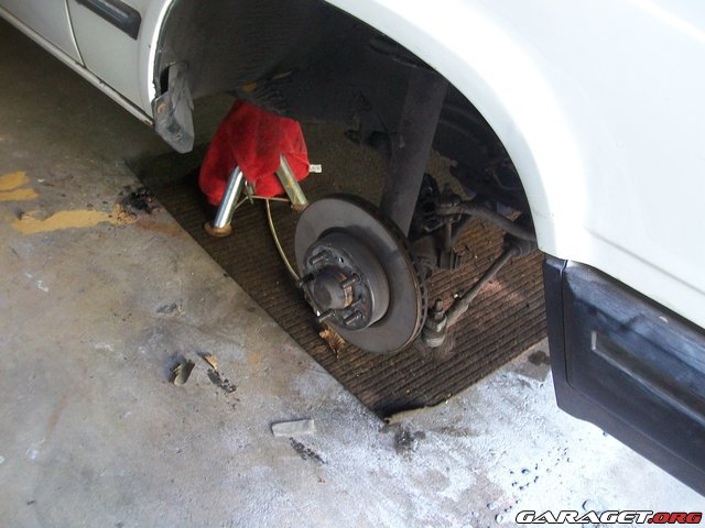

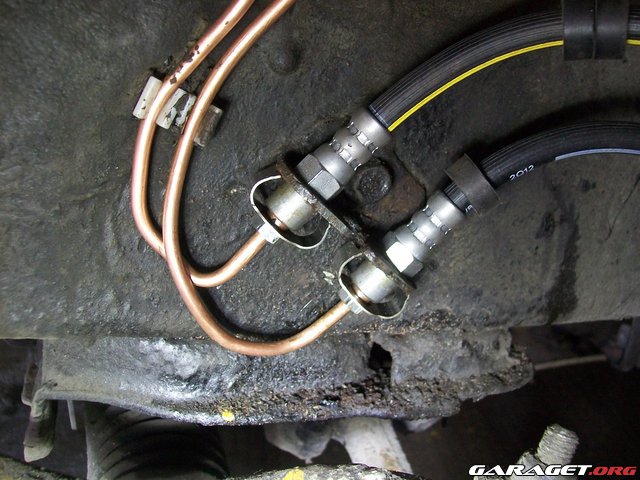

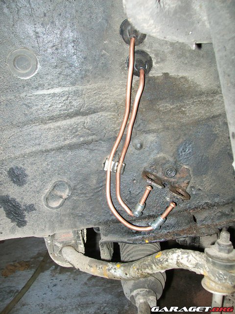

update.
har gjort klart bromsarna på vänster fram nu.
fick bli 2 nya rör. var ju första gången ja gjorde detta. det första röret råkade jag skada när jag fick för mej att böja det med en tång lol de andra röret blev ja inte helt nöjd med koningarna så gjorde om det lite för mycket så att det blev för kort tongue
https://www1.garaget.org/gallery/images/183/182654/182654-c14ad2f6ba89a1137f794cf4bb0954e6.jpg

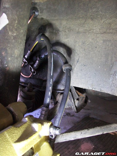

slangar dit satta big_smile
https://www1.garaget.org/gallery/images/183/182654/182654-2f34fd4aebbdb975cad7bc75d6688ec6.jpg
nya monteringsclips o så smile

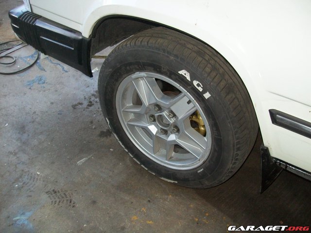

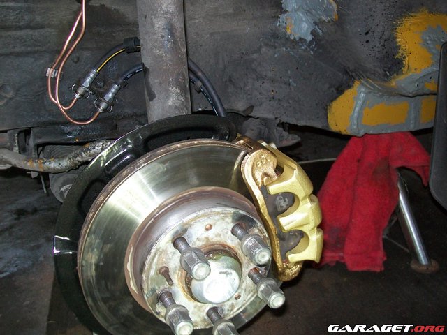

så
https://www1.garaget.org/gallery/images/183/182654/182654-089c8e0dd07e87e1ce000f225dbe002e.jpg
vänster fram klar big_smile eller ja ska luftas också men det blir när alla sidor e klara wink

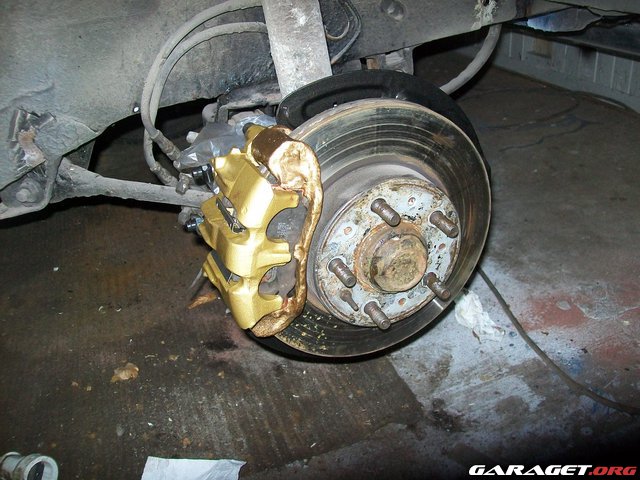

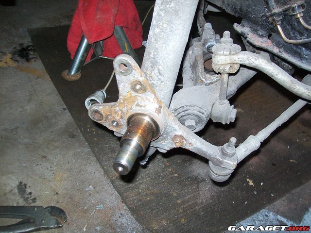

lager borta tongue
https://www1.garaget.org/gallery/images/183/182654/182654-f50bc56ea4a49332db3499d269df3fbf.jpg

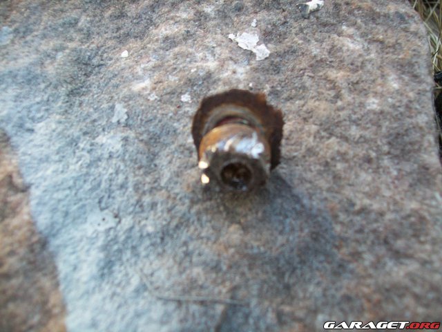

tog 20min att ta bort gamla skruven till broms skölden med rörtång. fan så slut den vart, dålig bild men men
https://www1.garaget.org/gallery/images/183/182654/182654-bd57858572ab27eb34e69fa966d26e65.jpg

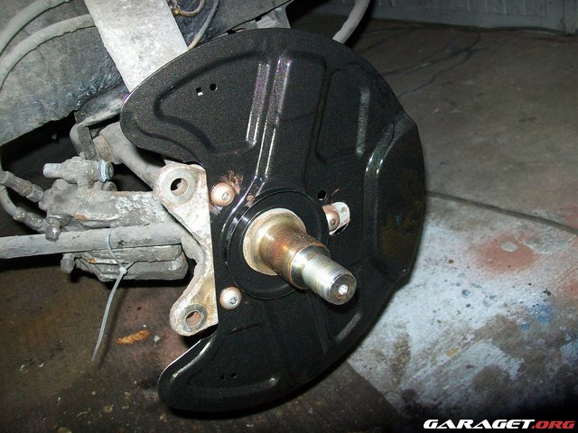

nya skölden på med insmörjda rostfria skruvar. märkte det igår att dessa sköldar egentligen är till en bil med abs tongue men men tur att det passar ändå big_smile
https://www1.garaget.org/gallery/images/183/182654/182654-b64ca099fdadf489cf75f6b6f2b259f0.jpg
o så var den sidan nästan klar också tongue måste kona upp rören där också då inga nipplar vill lossna. blir nog på tisdag då ja måste hjälpa en kompis imon
