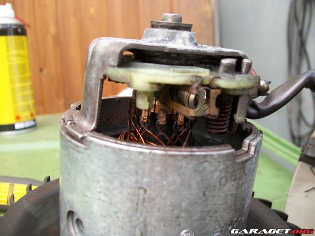

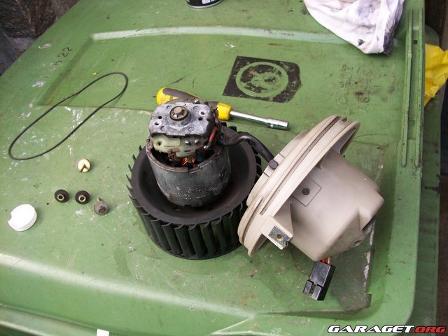

har kommer lite bilder på vad ja gjort idag (fredda) tongue

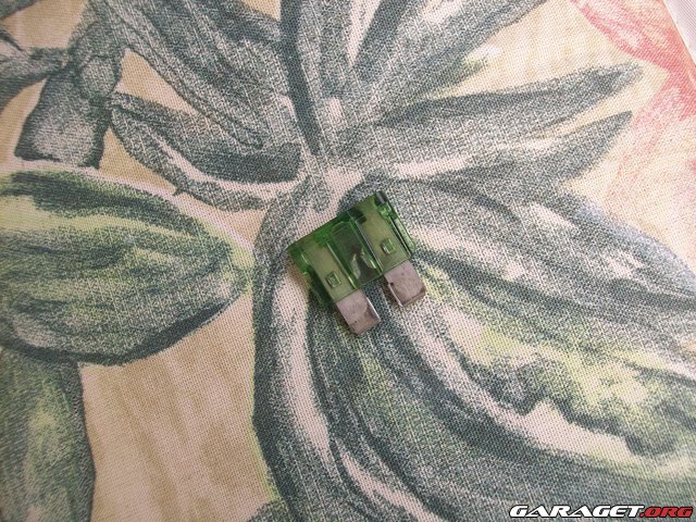

kollade säkringen te kupé fläkten som dog igår o såg att den va kass tongue
satte i en ny säkring då gick fläkten på 1 2 o 3an sen när ja satte den på 4an gick säkringen igen
https://www1.garaget.org/gallery/images/183/182654/182654-276284519ce0d18b5a57db3be13e5468.jpg
tänkte att jag ska ge fläkten en chans till innan jag byter den, så ja skruva isär den o gjorde den riktigt ren inuti smile
https://www1.garaget.org/gallery/images/183/182654/182654-ddae59406eab60c2eb02d3e3376cb03f.jpg
håller på att göra rent smile
https://www1.garaget.org/gallery/images/183/182654/182654-fee491e4305b9cb7f3dc832cea00063b.jpg
sen efter montering igen så funkade den utan problem på alla hastigheter. åkte sen te biltema  o handlade lite åt pappa. ca 10 mil fram o tillbaka o då gick fläkten på hastighet 2 hela resan utan problem. sen när jag kom hem så satte jag igång den på 4an för o se så att den funkar men då började det ju ryka satan ur fläktmunstyckena o sen gick säkringen igen x) byte säkringen igen för o se vad som hände då, då gick den som innan 1 2 o 3 sen på 4an så gick säkringen igen tongue så imon blir det att byta fläkten wink
