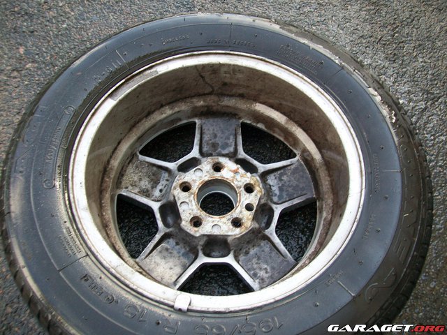

fick för mej att tvätta o vaxa fälgarna innan så tog lite bilder då tongue
innan tvätt
https://www1.garaget.org/gallery/images/183/182654/182654-41a1c157b76b9c860777d925bdfa9d25.jpg
https://www1.garaget.org/gallery/images/183/182654/182654-55d865ba4d7245e157177fcfcb711d5b.jpg

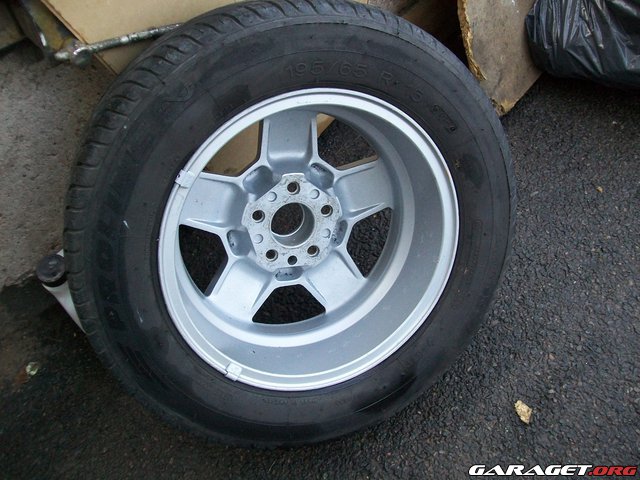

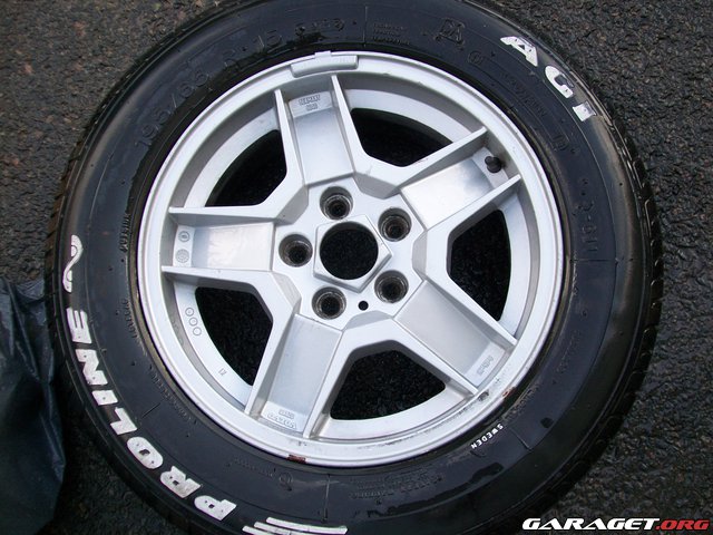

blev ju nästan som nya efter en tvätt o lite wax smile
https://www1.garaget.org/gallery/images/183/182654/182654-683c2a202bedaf284cd971c595836d34.jpg
https://www1.garaget.org/gallery/images/183/182654/182654-6383621532eb245008f567c011ca602e.jpg
sprayade på lite fälglack på bultarna också så ser dom lite roligare ut wink

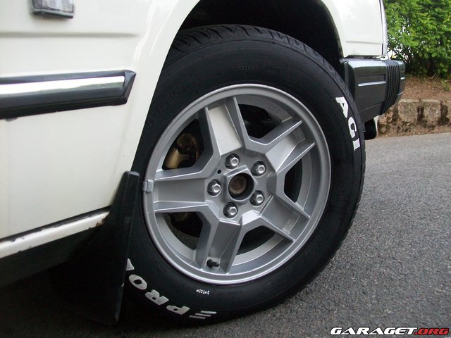

monterade igen smile blev himla fina o lite blanka också big_smile
https://www1.garaget.org/gallery/images/183/182654/182654-32a3648b445177a499ad7aade525b499.jpg

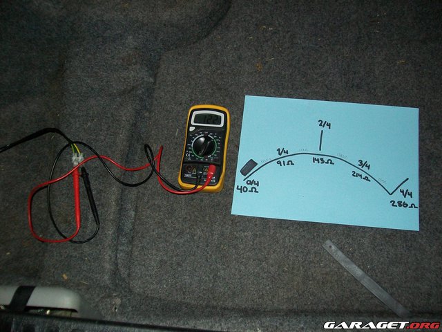

kopplade ihop en en andrahands digital bensinmätare då den i bilen inte funkar.
i första hand kör jag efter trippen men bilen drar alltid mindre än jag beräknat på trippen så med hjälp av min andrahandsmätare kan jag kolla på ett ungefär hur mycket till jag kan köra efter att ha passerat mina beräkningar på trippen så att säga smile
drar fram kablar från armaturen till den nya "mätaren" tongue
https://www1.garaget.org/gallery/images/183/182654/182654-da4ff572f963cbb094338a9e9bf2fb80.jpg
så ja tongue
https://www1.garaget.org/gallery/images/183/182654/182654-a30d30ea7f36bbb91a5feb98458274a7.jpg
så ser det ut
https://www1.garaget.org/gallery/images/183/182654/182654-147686631245e5280b296e3c69adcf09.jpg
ska förklara lite hur det funkar.
nu visar min "andrahandsmätare" ett värde från armaturen. 122 ohm
https://www1.garaget.org/gallery/images/183/182654/182654-d40249ba41dcb2edf2cea5bd5d0e3300.jpg
med hjälp av min gamla armatur och miniräknare har jag ritat av en soppa mätare o skrivit in olika värden.
286 ohm är full tank 143ohm är halv och 40ohm då är det dags att tanka tongue
nu visar multimetern 122ohm från armaturen vilket innebär att jag nästan har halv tank kvar.
https://www1.garaget.org/gallery/images/183/182654/182654-6bc13d97c9cd4d75ba7639607268fae0.jpg

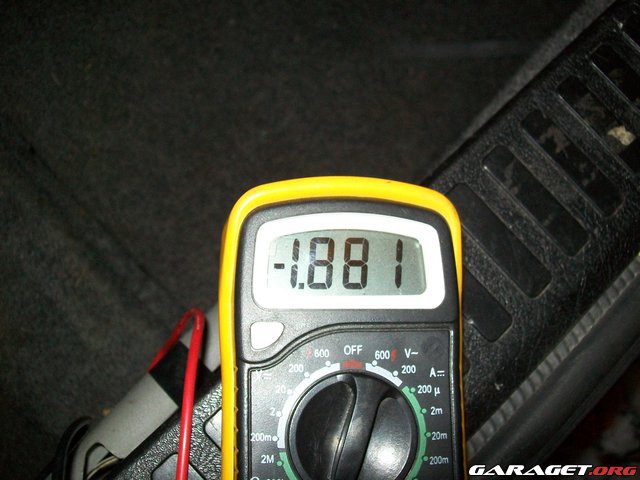

dock när man vrider på tändningen / motorn är igång blir det nån störning. kanske den störningen som gör att mätaren inte funkar. men det är skit samma bara det går att mäta så e de ju lugnt vilket det gör om man vrider av tändningen tongue
men störningen gör så att multimetern "kukar-ur" och visar detta x)
https://www1.garaget.org/gallery/images/183/182654/182654-ba4c40b4e9c1311a9cdc844dc8d6d8b0.jpg
nån som kanske vet vad störningen beror på? vred på tändningen innan o testade att rycka säkring efter säkring för o se om störningen försvann men det hjälpte inte
