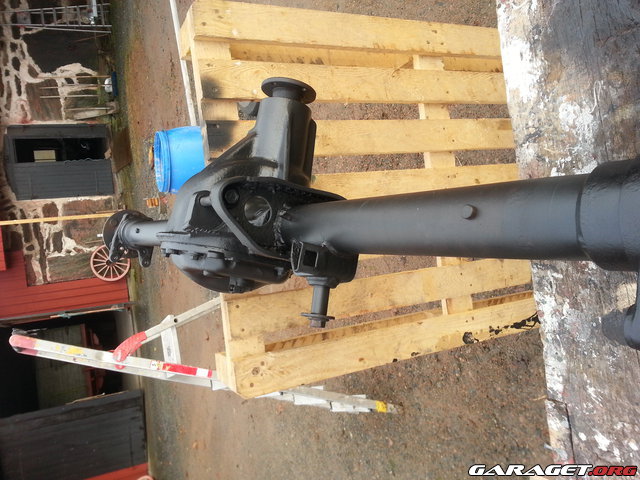

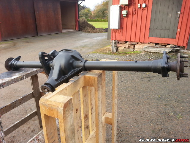

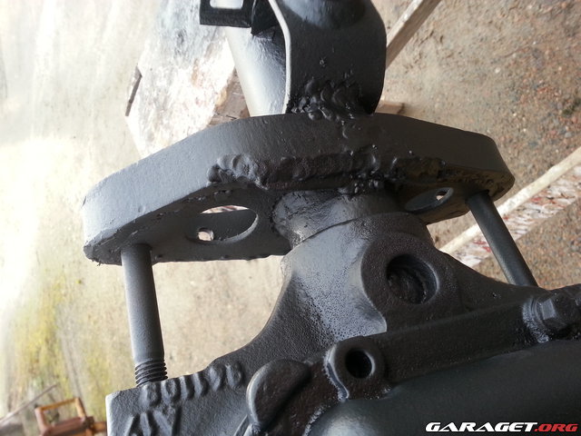

Blir fin fint detta! Håller på själv och röjer runt bakaxeln så det var gött med bilder på det! Vad för färg använde du på den, såg ganska matt ut? smile
Står på din lista att du ska förstärka momentbryggan, ta det i samma veva nu kanske?
In rust we trust!
329 Inlägg
14 oktober 2012
tack så mkt! smile  har lite flerbilder på axeln jag kan lägga upp om det är intressant?
färgen jag änvänder är stenskottsskydd, kommer inte ihåg märket, men den är grym och använda, är ju en typ av underredsmassa, fast den blir tjock, men samtidigt riktigt hård, inte kladdig och tål avfettningsmedel.
go och måla med för det blir inte så mkt sprutdamm, utan allt fastnar på axlen smile gick åt en burk på typ 500ml.
skall använda den på resterande bärarmar.
yes hoppas kunna svetsa den i skolan på torsdag, vill få upp axeln så fort som möjligt, skall även få hem mitt distanskitt i veckan, sen lacka alla bärarmar och få ner bilen på backen så fort som möjligt smile

lite fler bilder på axeln
https://www1.garaget.org/gallery/images/148/147328/147328-6c4570a9166ef5e6b6c8bb06644e60c9.jpg
https://www1.garaget.org/gallery/images/148/147328/147328-f09a118218024aeea3550e3cf817d44a.jpg
https://www1.garaget.org/gallery/images/148/147328/147328-efc34a4b29c9348cbc7881e66f5a1ab9.jpg
