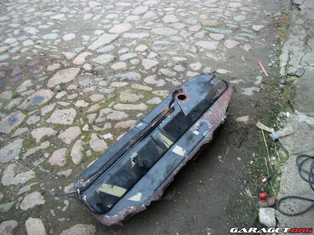

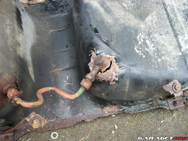

Tanken av ser inte så fin ut!
https://www1.garaget.org/gallery/images/37/36392/36392-f0cd025c0239093b569ddc9b0255b095.jpg

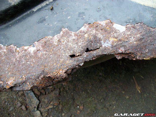

Rost hål i tanken
https://www1.garaget.org/gallery/images/37/36392/36392-d7729f7189ca0411a7cdb5e57d24778c.jpg
Mer rost hål i tanken
https://www1.garaget.org/gallery/images/37/36392/36392-5a1669beb5d43356c76207a2feee66a7.jpg

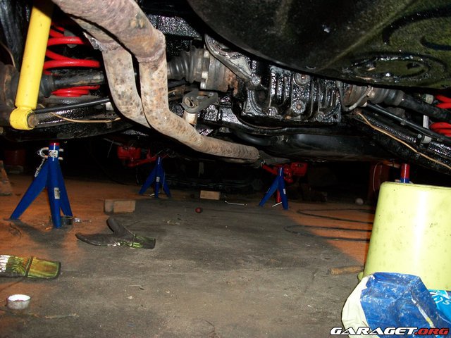

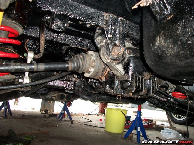

Har börjat spruta lite underredsmassa under bilen nu när det mesta är av
https://www1.garaget.org/gallery/images/37/36392/36392-7c6985a341f9d3a0143b2225c3a99ccd.jpg

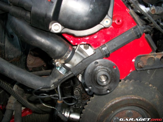

Nya vattenpumpen på
https://www1.garaget.org/gallery/images/37/36392/36392-89887a66729da97f9cd4b6d197692ba5.jpg

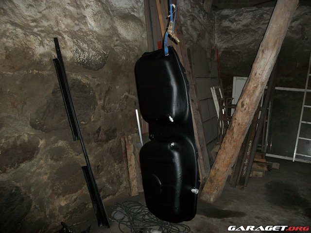

Nya tanken först grund målad sen underredsmassa
https://www1.garaget.org/gallery/images/37/36392/36392-1c19b7d25d874ca5ab24753f54da29af.jpg

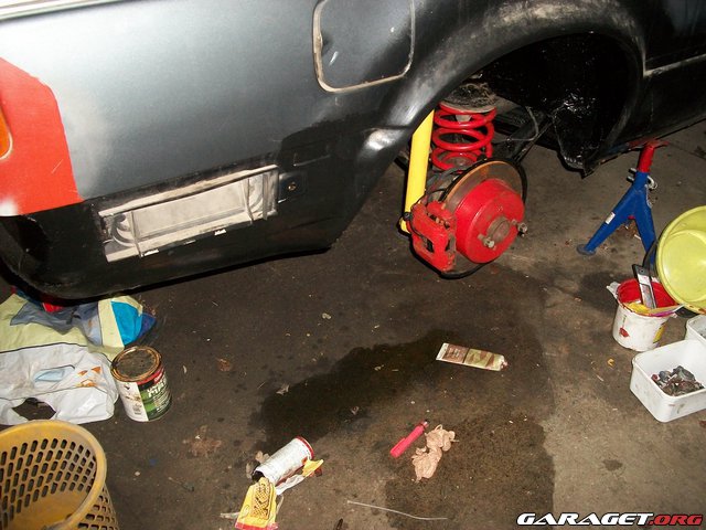

Nya Bromsskölden på och nya hjullagret på
https://www1.garaget.org/gallery/images/37/36392/36392-3bfb25938b96c7cc4aeeb60bb5049075.jpg
Andra sidan
https://www1.garaget.org/gallery/images/37/36392/36392-3fa0109b9dbe91854b920dbac23c8fbe.jpg

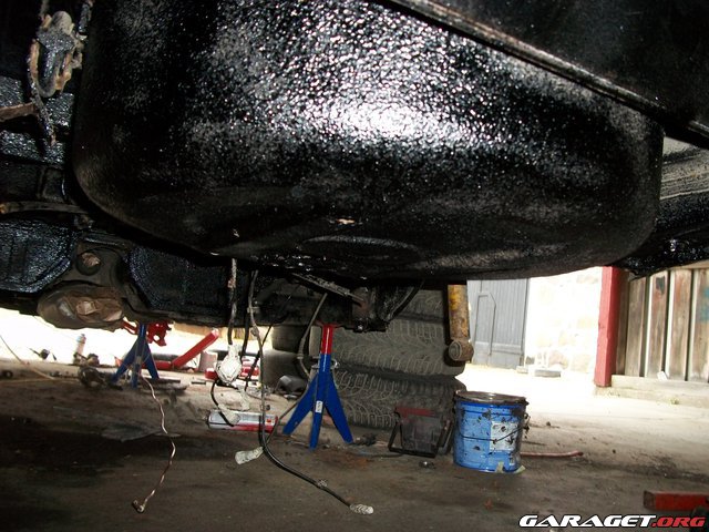

Nya tanken på
https://www1.garaget.org/gallery/images/37/36392/36392-1522efd80aa9bed5602ceedef19f4112.jpg
https://www1.garaget.org/gallery/images/37/36392/36392-004ca5650aad23da8e312bad2cf3a088.jpg
https://www1.garaget.org/gallery/images/37/36392/36392-243ad5869952c49904eae840b1a8a0e8.jpg

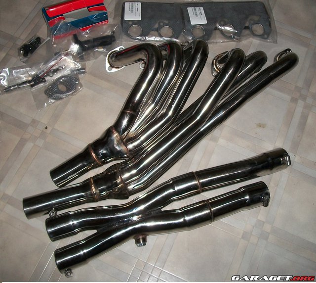

Tjenare har inte hänt så mycket just nu men idag fick jag hem mina delar så det kommer nog till att hända lite saker i helgen iaf men men här kommer en bild på delarna jag fick hem idag
https://www1.garaget.org/gallery/images/37/36392/36392-99c99e19c1a45b69681d713083832c43.jpg

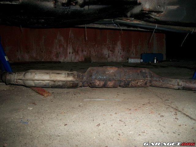

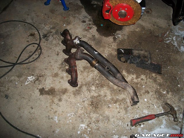

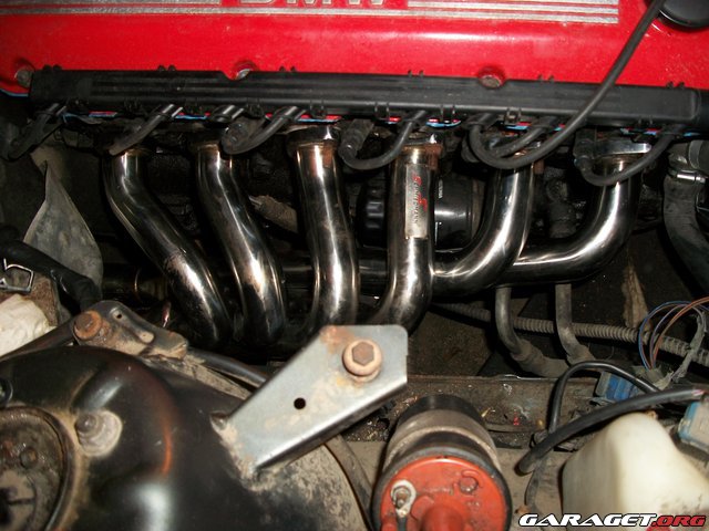

Tjenare har hänt lite saker nu i helgen grenröret av och byt slav cylindern på kopplingen och fixat bromsarna runt om här har ni lite bilder på några av sakerna
grenröet av
https://www1.garaget.org/gallery/images/37/36392/36392-36f689831cd2fa5c73c3d98d0a0a61a8.jpg
https://www1.garaget.org/gallery/images/37/36392/36392-471295721f0c930c16d6cbcd6e42703f.jpg
https://www1.garaget.org/gallery/images/37/36392/36392-141f7f4cd5026427e7ae68fb68335152.jpg

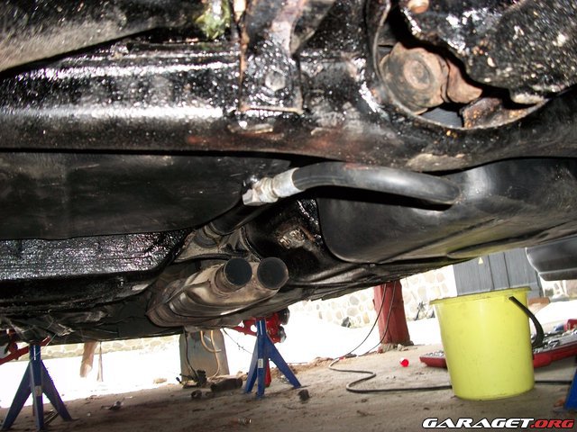

Tjenare kör väll en liten uppdatering på lite saker som har hänt men det är inte mycket som har hänt är lite små kyligt ute inu så har mest tatt det lugnt ist men här kommer några bilder iaf

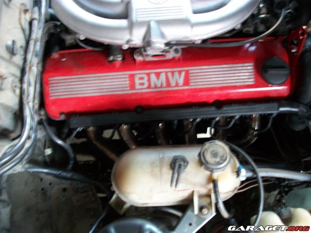

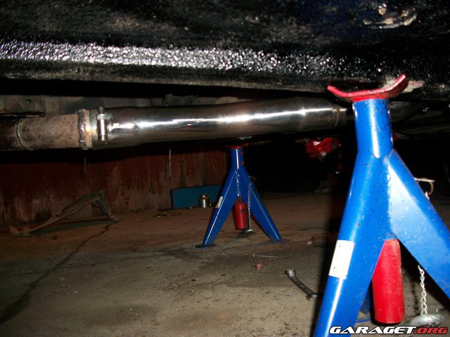

Prov monterade extraktorröret
https://www1.garaget.org/gallery/images/37/36392/36392-0f0b0c27e2610bf242c3b7602367a9b9.jpg
Får bygga om lite för att det skulle passa
https://www1.garaget.org/gallery/images/37/36392/36392-ddbd434e52bfc08d586d2422e6005f57.jpg
Så här ser det ut bakifrån är inte helt klar inu har den sista biten kvar
https://www1.garaget.org/gallery/images/37/36392/36392-930f36370b59f8a7b10617636583dc1a.jpg

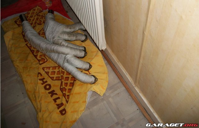

Köpte lite avgasbandage och satte på det inte för det blev så snyggt men det får dugga
https://www1.garaget.org/gallery/images/37/36392/36392-0d8d6e8e1045b1e31e2d5abe9f4aac90.jpg

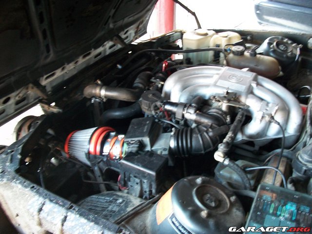

Sport luftfiltret på
https://www1.garaget.org/gallery/images/37/36392/36392-686dcda7f90c8471780ff0987decb768.jpg

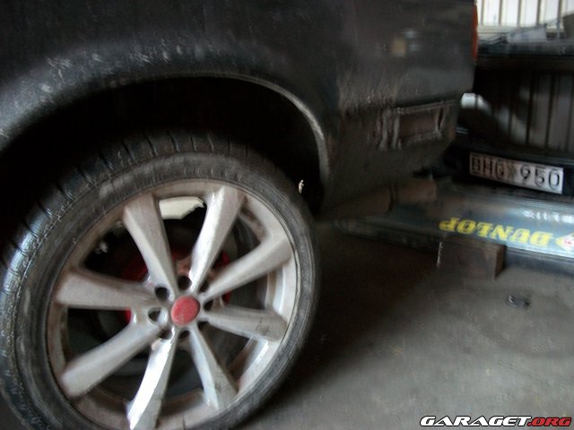

Kommit ner på hjulen och vatt ute och lekt med den lite
https://www1.garaget.org/gallery/images/37/36392/36392-c94120fc3e946dde3ccc4f95f8b9cdeb.jpg

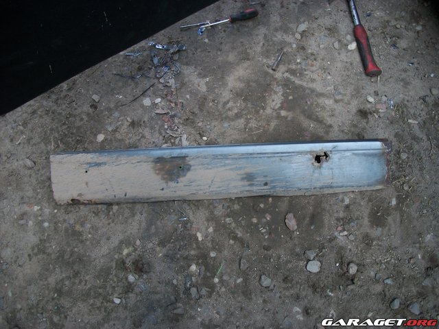

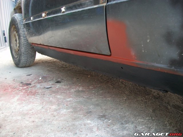

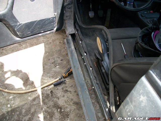

Börjat kapa tröskellådan
https://www1.garaget.org/gallery/images/37/36392/36392-f41847fb10ab8486468039063d107d36.jpg

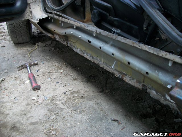

Tröskellådan av
https://www1.garaget.org/gallery/images/37/36392/36392-f6c43cadca8678c7ca8b701fdfe5989d.jpg
https://www1.garaget.org/gallery/images/37/36392/36392-09821fd3b277845df434e9a529eb52bf.jpg
Nya tröskellådan på grundad
https://www1.garaget.org/gallery/images/37/36392/36392-37167a459a17ee700957e0deba494032.jpg
https://www1.garaget.org/gallery/images/37/36392/36392-03e5cbf99729b701bed35d792b1d8408.jpg

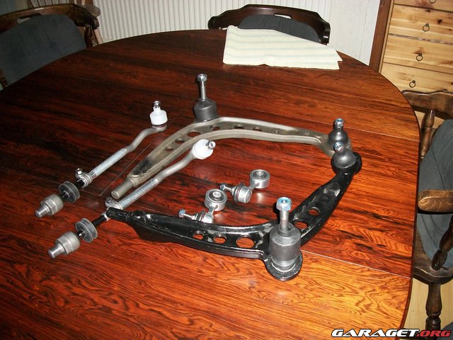

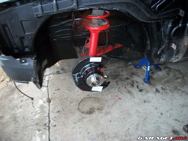

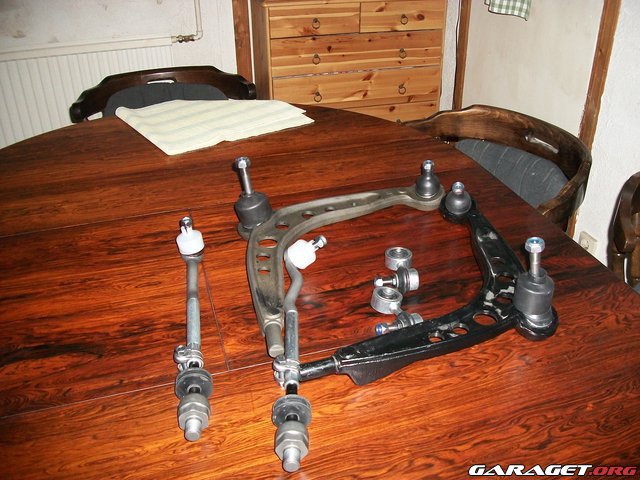

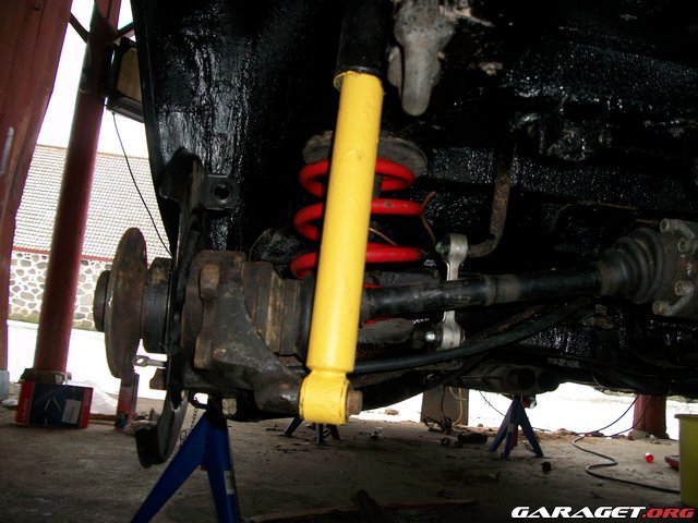

Tja alla gör en liten uppdatering har fått hem lite delar till framvagnen så nu väntar jag bara på stötdämparna o fjädrarna ska komma hem sen blir det lite mer att göra. Men men här har ni 2 bilder på dom delarna jag fick nu.
https://www1.garaget.org/gallery/images/37/36392/36392-8ba9f5a3b5812dcd919c01fb05ce04ba.jpg
https://www1.garaget.org/gallery/images/37/36392/36392-cc92b0006784051230449fec48ad313f.jpg
26 698 Inlägg
26 april 2013
Uhm..ljuger bilderna eller spraymålade du fjäderbenen när de fortfarande var monterade på bilen?
89 Inlägg
28 april 2013
Nix hade lite röd färg hemma så tänkte mest bara testa men dom ska av sen när jag får hem fjädrarna och det så då blir dom sprut målade i den färg så skulle mest bara se om den färgen blev snygg

bmw___325 skrev:
Nix hade lite färg röd färg hemma så tänkte mest bara testa men dom ska av sen när jag får hem fjädrarna och det så då blir dom sprut målade i den färg så skulle mest bara se om den färgen blev snygg
Ah, då förstår jag.
