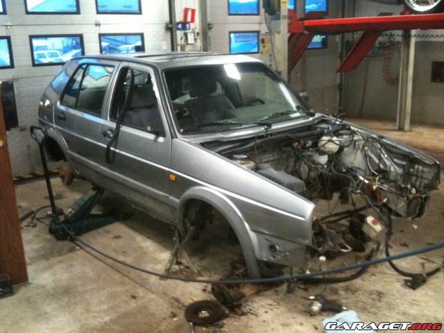

Slaktat första reservddelsbilen!

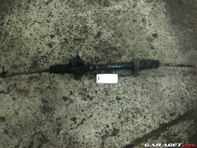

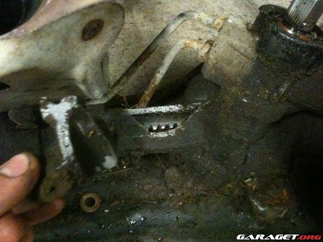

Skulle plocka styrväxeln från reservdelsbilen men den var kass!
https://www1.garaget.org/gallery/images/157/156642/156642-3a57fd91241ffbcad3c6631178a8df53.jpg

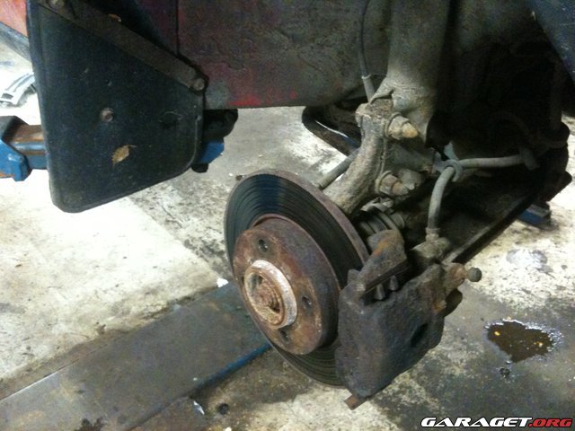

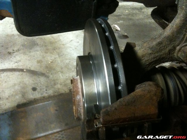

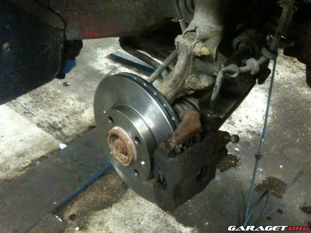

Orginal oventilerade bromskivor.
https://www1.garaget.org/gallery/images/157/156642/156642-c46bd1d1e21703b37ec12bc1c65ed9b9.jpg
https://www1.garaget.org/gallery/images/157/156642/156642-1a0645227e7397624bcf22de81e9695e.jpg

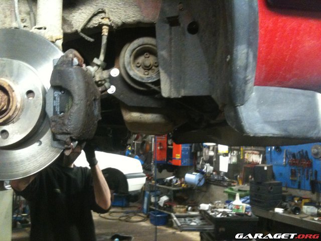

Nya ventilerade skivor och belägg från Golf Gti.
https://www1.garaget.org/gallery/images/157/156642/156642-dbe25ae9501225eb5e7f714bfa49523e.jpg

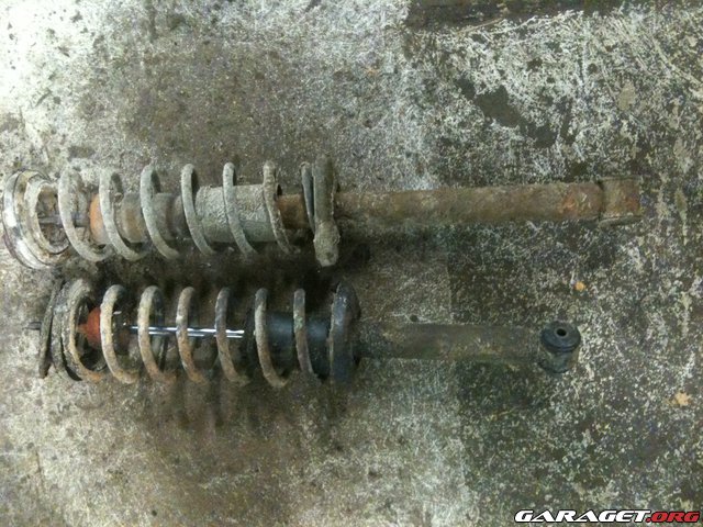

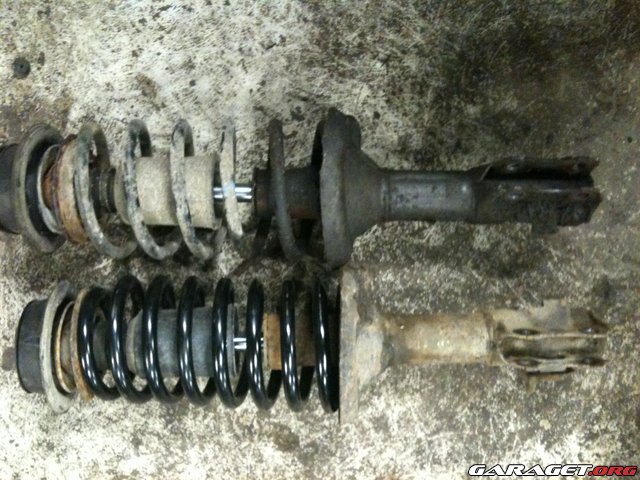

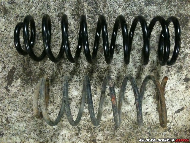

Skillnaden mellan Golf2 orginal (den långa) och syncrons (korta)
https://www1.garaget.org/gallery/images/157/156642/156642-86bb605fcca83549441e2a186fb3d5fc.jpg

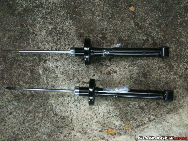

2nya dämpare från biltema. Blev orginal stötdämpare med syncro fjädrarna.

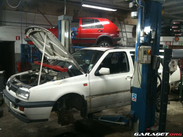

Reservdelsbil 2 inhandlad!
https://www1.garaget.org/gallery/images/157/156642/156642-bd33e45c97b7b906c2463ff2c30f2b75.jpg

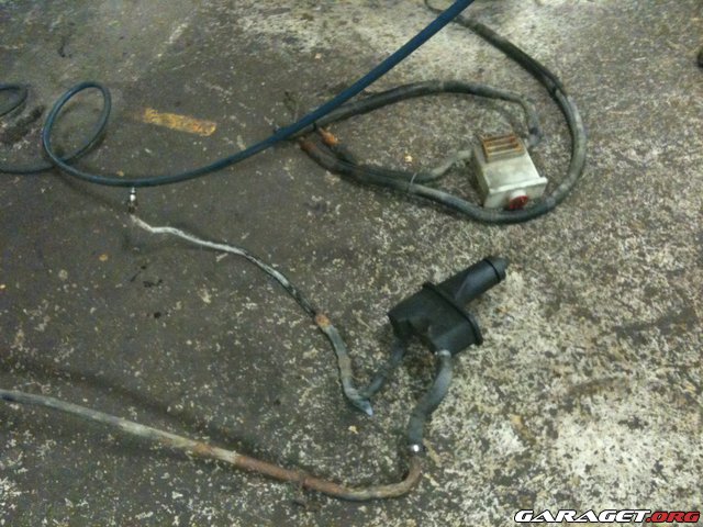

Servoslangar ska plockas från denna.
https://www1.garaget.org/gallery/images/157/156642/156642-86a051ab85ba82220b823c6db7b03fd6.jpg
Servoslangar svart behållare (Golf3) vit(Golf2)

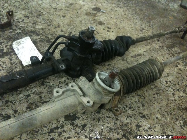

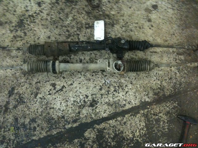

Styrväxeln jag lyckades beställa innan jag köpt bil 2!
https://www1.garaget.org/gallery/images/157/156642/156642-8717079d1b6fc15d7a7ab6288f2e2fc1.jpg
https://www1.garaget.org/gallery/images/157/156642/156642-32948c9f089fef096f71472f8f979f89.jpg
Servo och icke servo.

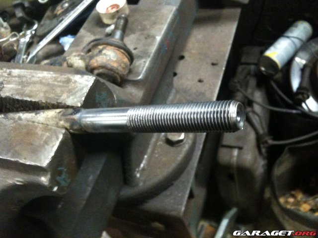

Putsat upp gängorna så däckia får det lätt vid hjulinställning.

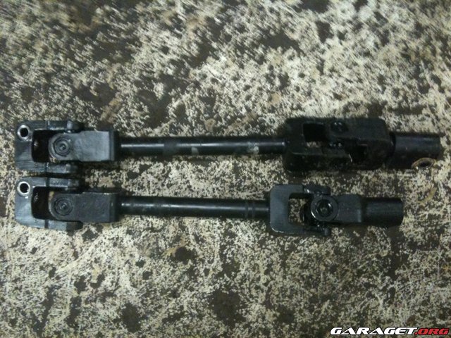

https://www1.garaget.org/gallery/images/157/156642/156642-7812e937deaf4da438bf1ebf4d2daae4.jpg
Golf 2 ickeservo (Långa) servo (korta)

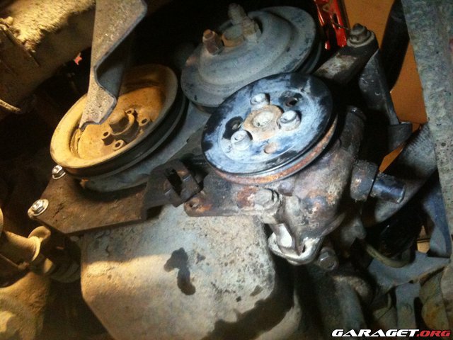

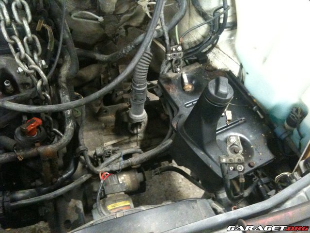

Servopump monterad!
https://www1.garaget.org/gallery/images/157/156642/156642-4d7f2dc7a24579306da0d7a99fa775bb.jpg
Inkopplad! och fungerar fint!

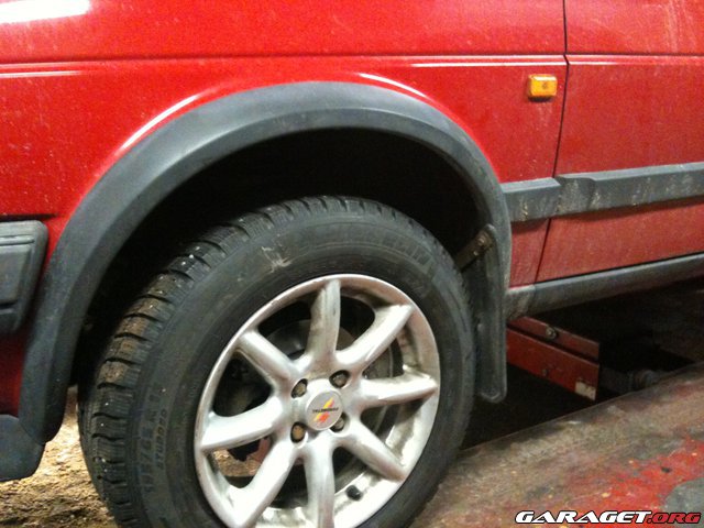

https://www1.garaget.org/gallery/images/157/156642/156642-4b9249e9e5621f46117194a5e37b05df.jpg

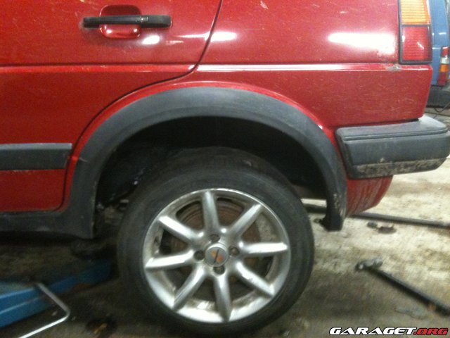

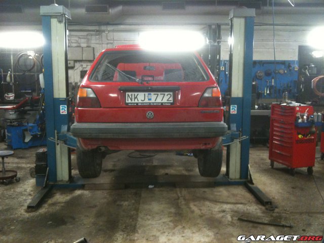

Höja fram med Volvo 245 förstärkta bakfjädrar.
https://www1.garaget.org/gallery/images/157/156642/156642-de113eca6c11db08e885bdc76924b10b.jpg
https://www1.garaget.org/gallery/images/157/156642/156642-971fc08d0cc5ee7528b45f6346e37ec2.jpg
Många TACK till BW Fordonsservice AB! För sponsring av dessa fjädrar!
https://www1.garaget.org/gallery/images/157/156642/156642-b32e7f6cda42d5b3b7cd20b061c76654.jpg

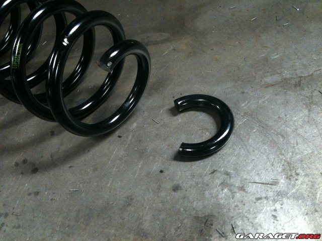

Kapade lite för att det skulle passa.
https://www1.garaget.org/gallery/images/157/156642/156642-b7f1d88e6e2ec0404ba70f0435b635fb.jpg

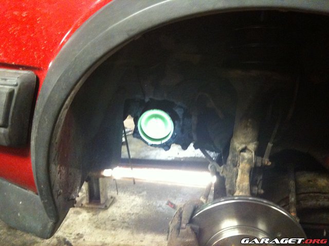

Bytt det gröna locket på växellådan.

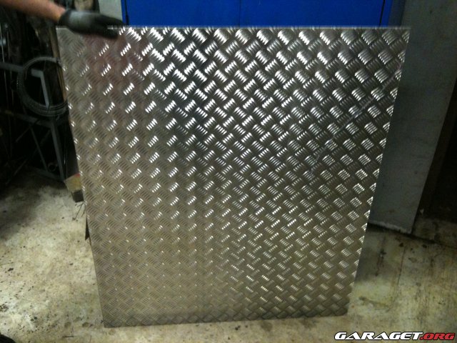

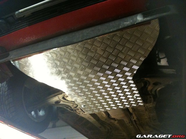

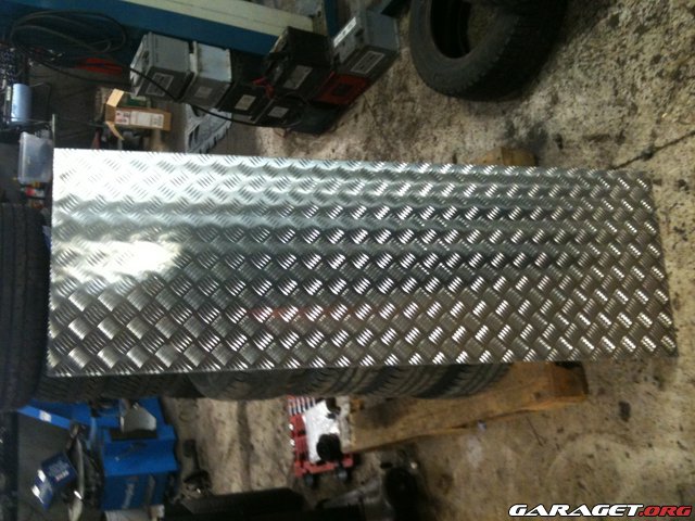

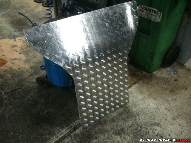

TACK Svetruck för sponsring av dessa alu-plåtar som ska bli hasplåt!
https://www1.garaget.org/gallery/images/157/156642/156642-f445c2fa8d2cec5e4c35bbcd4cbee1e2.jpg
https://www1.garaget.org/gallery/images/157/156642/156642-028ffc60d4e66e2668f711fd2ebce59c.jpg

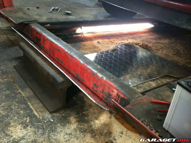

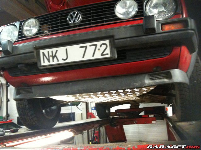

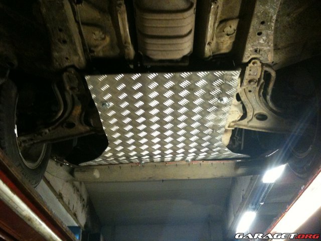

Hasplåten under motorn utsågad och bockad! 4 pelarliften och en bit tågräls fungerar bra som bockningsmaskin!
https://www1.garaget.org/gallery/images/157/156642/156642-35d8fb9f538fc31ac0e865cb6c940af8.jpg
https://www1.garaget.org/gallery/images/157/156642/156642-0b77243c37ed24ae98314c6dc0fee723.jpg
https://www1.garaget.org/gallery/images/157/156642/156642-d8dcb5a72dc350dd6ccd4f6d96a32856.jpg
Monterad!

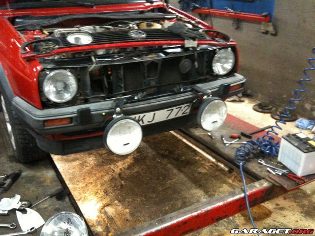

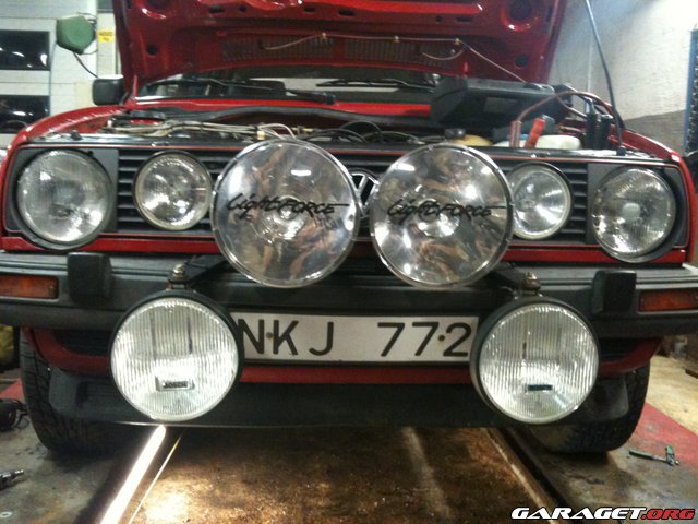

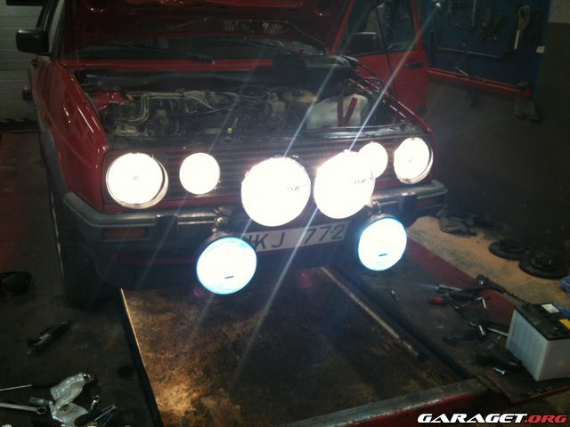

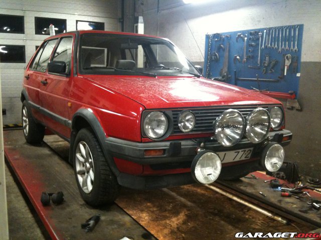

Börjat montera extraljusen! xenon konverterade kurvljus!
https://www1.garaget.org/gallery/images/157/156642/156642-7c9693b1d87b43cc174bede729dfcac6.jpg
https://www1.garaget.org/gallery/images/157/156642/156642-8f45716d563822747f97c75bc3789d8b.jpg
https://www1.garaget.org/gallery/images/157/156642/156642-cef03e2c347a79ef38ae20340aee222f.jpg
https://www1.garaget.org/gallery/images/157/156642/156642-87f7ddeffd0c63ed59dfb45c5eb0bccf.jpg

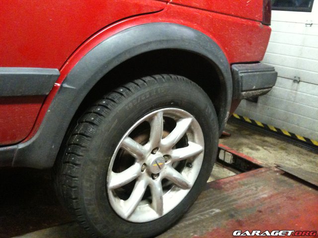

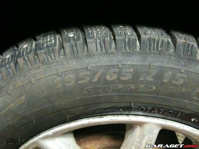

Större däck på! Tack BW Fordonsservice AB!!
https://www1.garaget.org/gallery/images/157/156642/156642-9b64e59a709f882bb500c5ea80901b0d.jpg
https://www1.garaget.org/gallery/images/157/156642/156642-6fd2d3061840e277f0574fef20b951fe.jpg
https://www1.garaget.org/gallery/images/157/156642/156642-de57f139a69f6cb1005addc0d46e6b8f.jpg
Extraljusen färdig monterade! Tack BW Fordonsservice AB!!!
https://www1.garaget.org/gallery/images/157/156642/156642-2d60b794f91243d407e1945af786165a.jpghttps://www1.garaget.org/gallery/images/157/156642/156642-e4f7655bd953e6bc9cbf1712206a6e5c.jpg
https://www1.garaget.org/gallery/images/157/156642/156642-8a2ef265cc58d29ec3e968a35dd4b55d.jpg

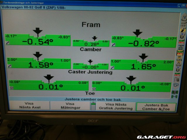

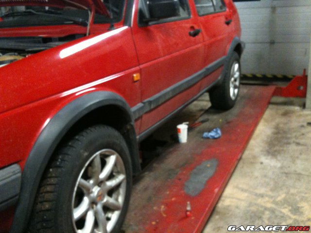

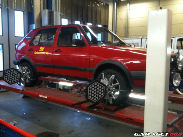

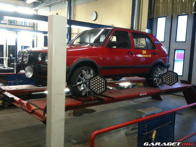

Hjulinställning på Däckia! Tack för sponsringen!
https://www1.garaget.org/gallery/images/157/156642/156642-7646fa3da132c8d3bc18aa069295174f.jpg

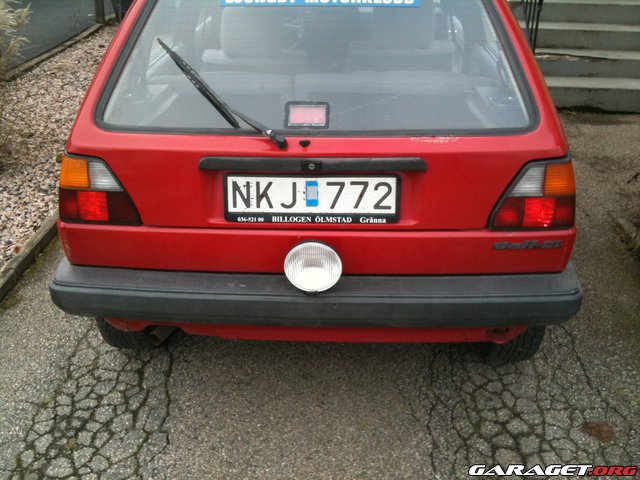

Backlampa!
https://www1.garaget.org/gallery/images/157/156642/156642-983aebf2f1a437630613395fc19f575d.jpg
https://www1.garaget.org/gallery/images/157/156642/156642-ee0e846c63e4494d7f55198b8bc3eb02.jpg

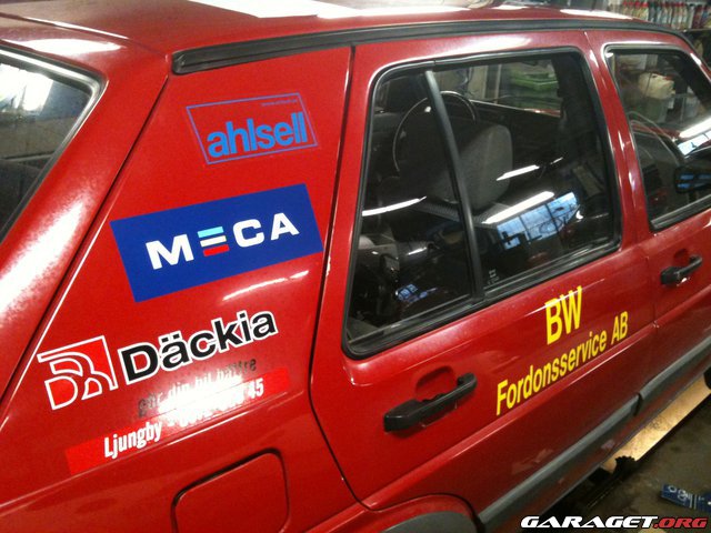

Lite Klistermärken på bilen!

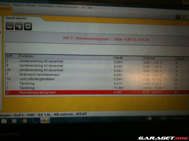

Första tävling med bilen gick bra! lite stötig fram, så vi ska prova med vanliga 245bakfjädrar och se fall den blir mjukare. Vi kom 4 totalt i tävlingen och 2 i våran klass! Men efter tävlingen när vi var på väg hem dog bilen!
https://www1.garaget.org/gallery/images/157/156642/156642-857ba4c562aa65f8c1f7d4b6e60e423d.jpg
Beställt hem en ny motortemperatur givare och hoppas på att det bara är det som är felet!
