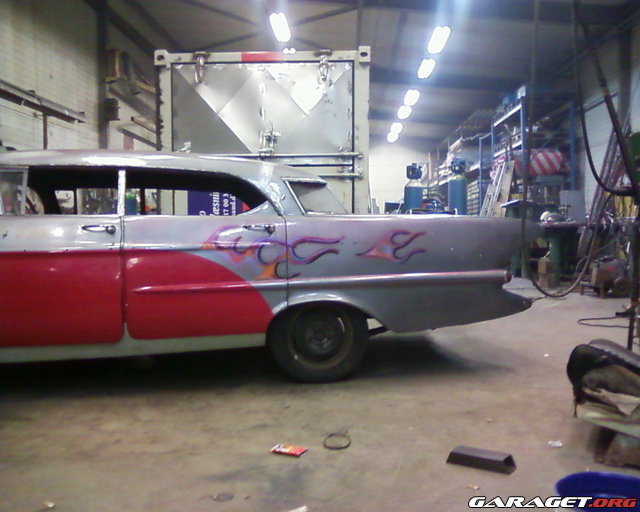

Efter att jag tjärat & lagt på plåt så ser det ut så här tongue
https://www1.garaget.org/gallery/images/106/105325/105325-596fe7f36e7e6f9735862dc2f6900d6f.jpg

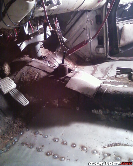

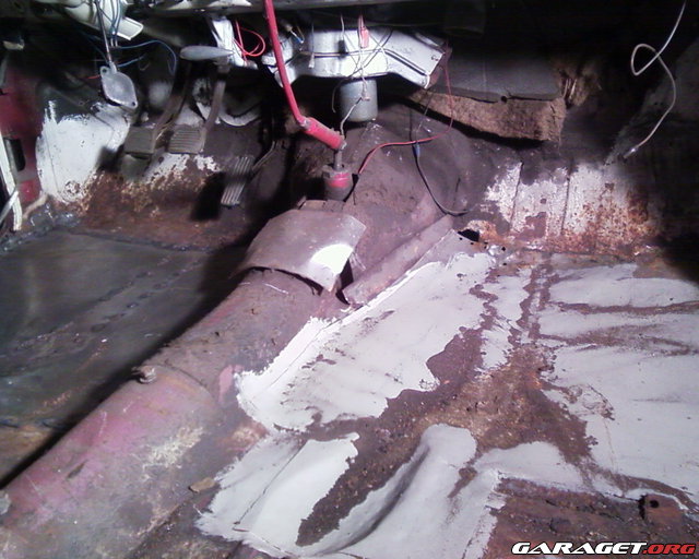

Och nu till kardan tunneln där växellådan sitter hmm
https://www1.garaget.org/gallery/images/106/105325/105325-102039b82f337ba0592cbc001c04d97c.jpg
https://www1.garaget.org/gallery/images/106/105325/105325-f09b2834551cd66608482ed95c388c68.jpg
Har svets urban varit framme? lol lol

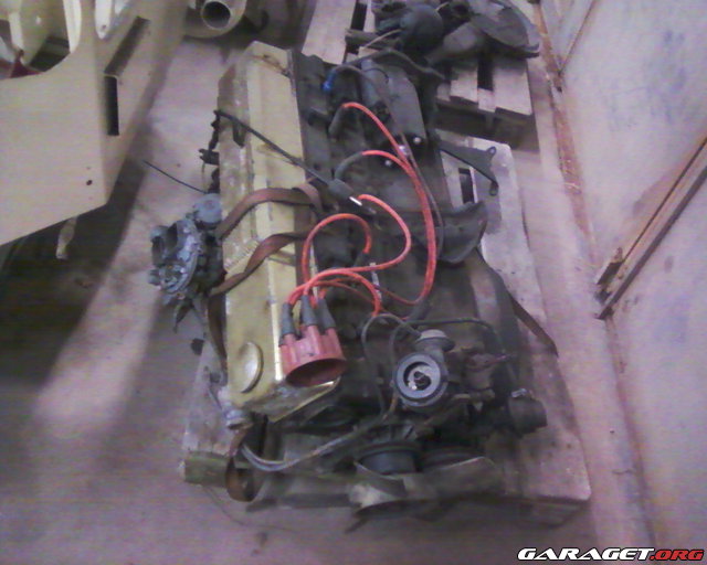

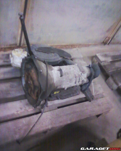

Men en bild på motor & växellåda som ska sitta i bilen han man ju med att plåta förstås tongue
https://www1.garaget.org/gallery/images/106/105325/105325-69dc057869a0f68372a4abdc7f6234d1.jpg
En automat ska det bli tongue Så man slipper att växla så införnaliskt på cruisingarna cool

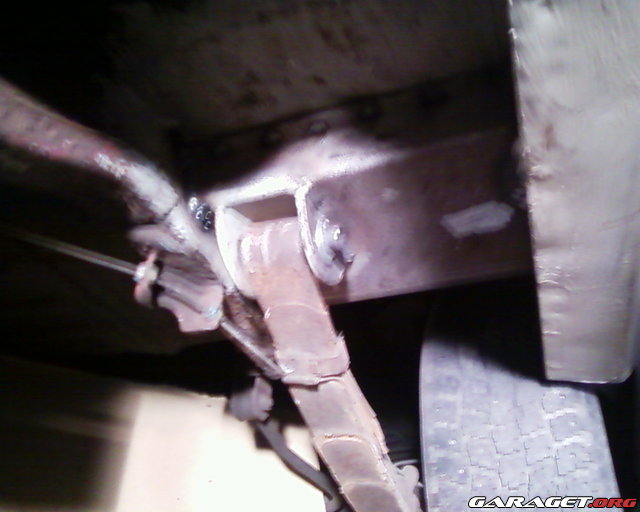

2 517 Inlägg
5 januari 2013
big_smile Lite uppdatering igen då big_smile

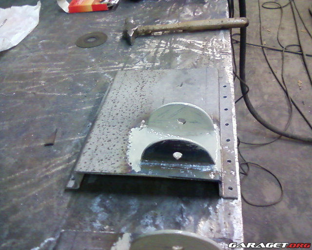

Började med bladfjäder infästningen på vänster sida roll
https://www1.garaget.org/gallery/images/106/105325/105325-070d779d71c5adaa9f0e10c106d08b7e_large.jpg

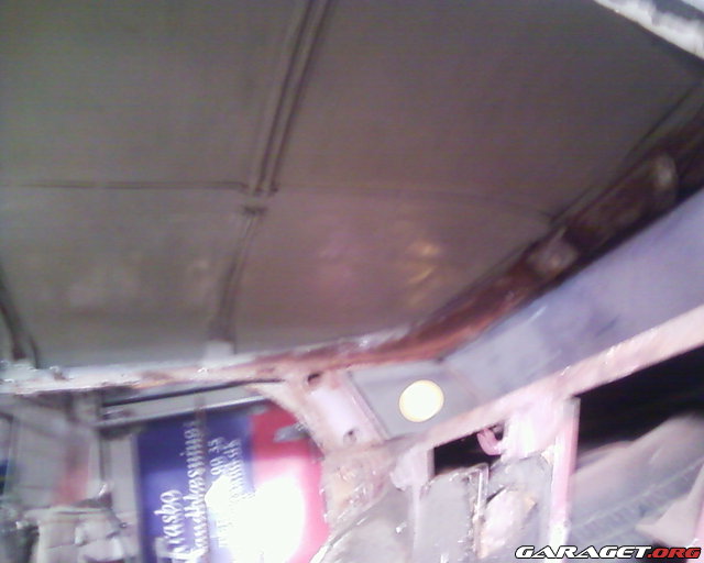

Ser ju hyfsat ut roll Men efter att jag var framme med plasmabrännaren så blev det så här
https://www1.garaget.org/gallery/images/106/105325/105325-42c24414dffc3dd603f84e06b8a80faf_large.jpg
https://www1.garaget.org/gallery/images/106/105325/105325-cfc9cc44f5607b7cd082b866ddfa3444_large.jpg
https://www1.garaget.org/gallery/images/106/105325/105325-a7ed4978d25ec2c69823c44e64527aa6_large.jpg
Efter att jag lappat ihop balken som går under bilen. (Darr Nisse har varit framme förstås roll )
Bussningarna ser ju inte så bra ut så det blir till att byta vid ett senare tillfälle hmm
https://www1.garaget.org/gallery/images/106/105325/105325-5ba78dd741cac985a0db90a3a3dddc14_large.jpg
Nu är den nya balken på plats efter en del pustande & svärande big_smile
https://www1.garaget.org/gallery/images/106/105325/105325-f961b60f169634c91c884699cfe4e662.jpg

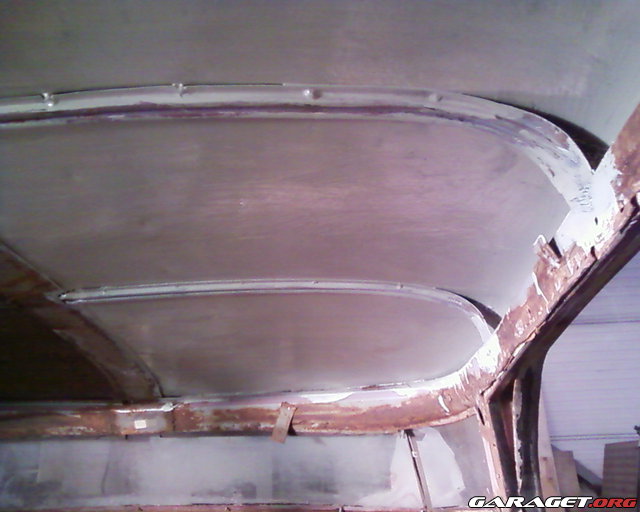

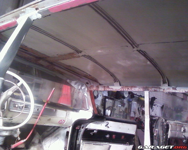

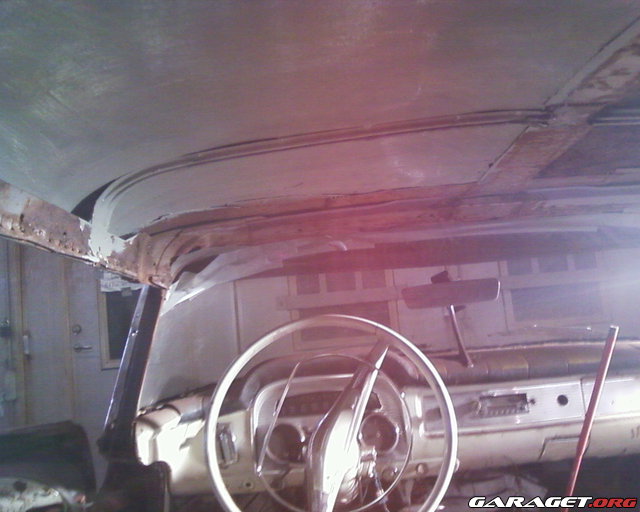

8 januari 2013

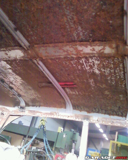

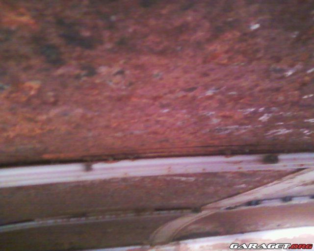

lol Fick lite tid till övers & uppdatera.
Har nu polerat insidan taket, ordnat till förstärkningarna & plockat ner resverktyget tongue
https://www1.garaget.org/gallery/images/106/105325/105325-6bff0f5961e0cd693fbda27a3253df38.jpg
Kom på att jag skulle fota lite innan jag började, så jag han & börja svetsa en förstärkning. roll
https://www1.garaget.org/gallery/images/106/105325/105325-7815ef5359728310b7d4b60bdeb2c1bf.jpg
https://www1.garaget.org/gallery/images/106/105325/105325-7946bdc370280cf0b364d13fba3cc581.jpg
https://www1.garaget.org/gallery/images/106/105325/105325-0032930616c1d158a388e3ae028bba40.jpg
https://www1.garaget.org/gallery/images/106/105325/105325-cd79d5e29b7e6134716928622ac9b0b6.jpg
https://www1.garaget.org/gallery/images/106/105325/105325-a1a3155181591b2f09ed4bac33ca8ff4.jpg

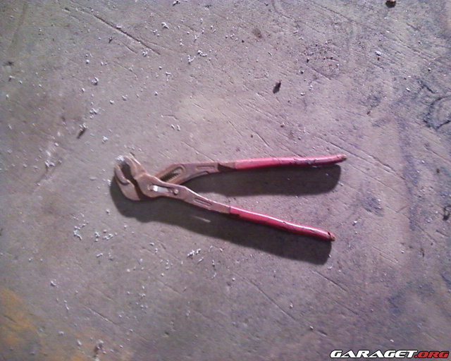

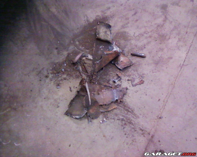

& en överbliven souvenir big_smile
https://www1.garaget.org/gallery/images/106/105325/105325-f205f1b4e4d3e331313c9c43c156f180.jpg

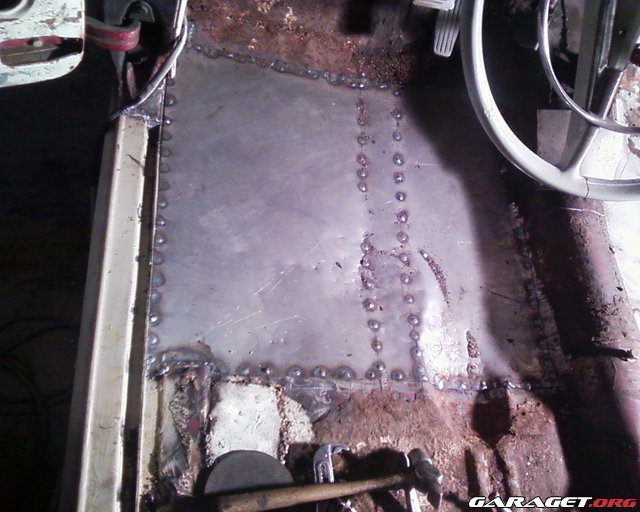

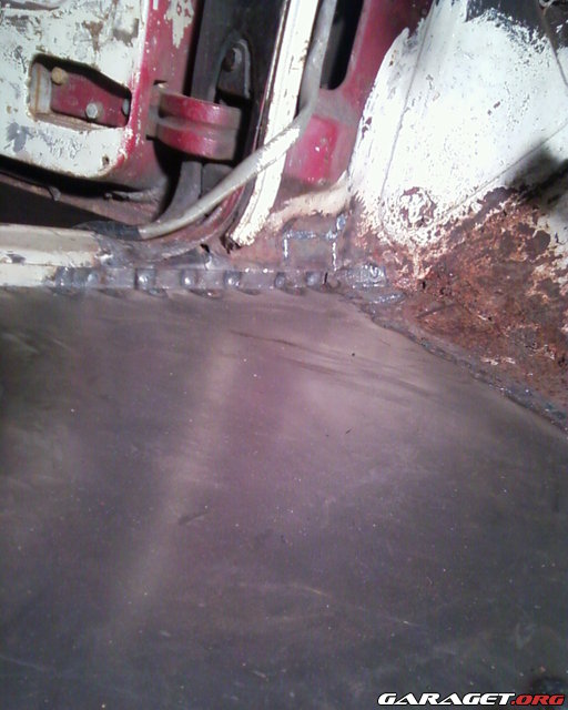

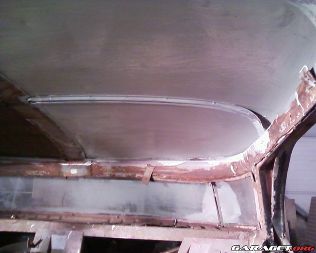

Men nu.... lite uppdatering.
https://www1.garaget.org/gallery/images/106/105325/105325-c877b8fd161b6748ba47d734e50a55e2.jpg
Nu är det färdigt slipat i taket tongue
https://www1.garaget.org/gallery/images/106/105325/105325-879ed495e1677d2e43479655187ad892.jpg
Skak Nisse framme igen roll
& ett golv bild hmm Lite blästring på detta så blir det nog bra tongue
https://www1.garaget.org/gallery/images/106/105325/105325-0fc732f06b5afb2ada0ef61741ee1f2e.jpg
