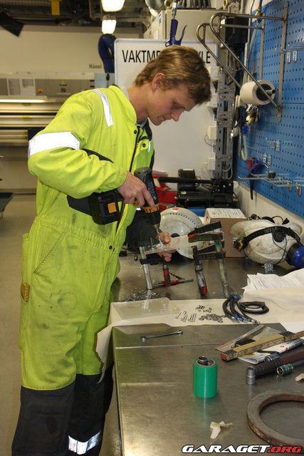

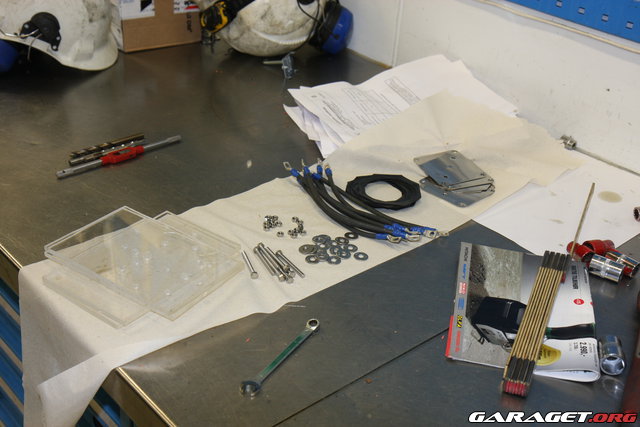

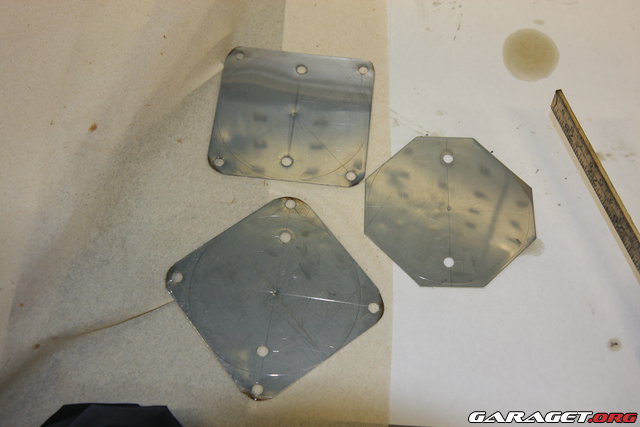

sådär då var vätgascellen ihopskruvad  lite kablar och slangar så är den biten komplett.
nästa steg o införskaffa tryckvakt och relä som pallar 30ampere och koppla det samman

https://www1.garaget.org/gallery/images/106/105927/105927-1d356debf0f3a85dab74dafcb1c18fc5.jpg

https://www1.garaget.org/gallery/images/106/105927/105927-0a4d6015648c946cade09bb99e6a7845.jpg

https://www1.garaget.org/gallery/images/106/105927/105927-28a689fad1194c451efa5e37ff2468b3.jpg

jag førsøker så gott jag kan och uppdatera med bilder   ha tålamod med mig  smile
