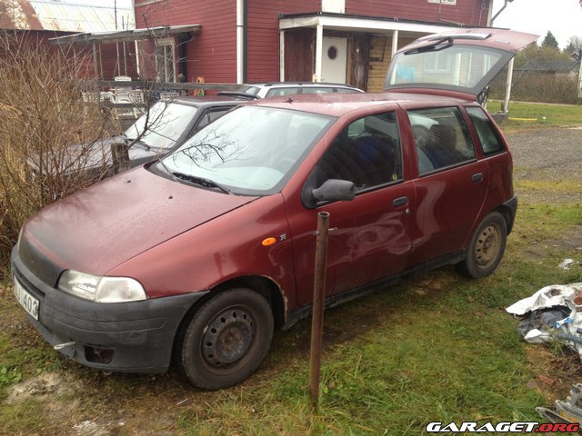

https://www1.garaget.org/gallery/images/106/105927/105927-e75f52ee973f3aad7582449d15232fc7.jpg
den skitiga fiaten som blir försökskanin smile

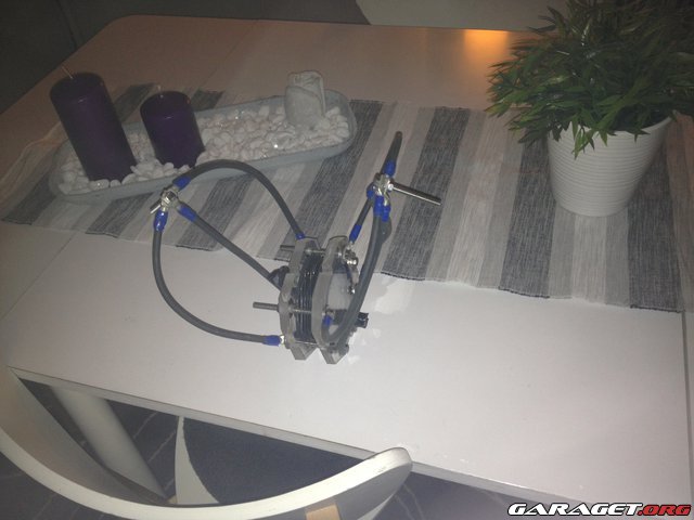

https://www1.garaget.org/gallery/images/106/105927/105927-30bfcce183cb86b33a2e107393f9dfd9.jpg
liiite modifierat men nu är jag nöjd smile
