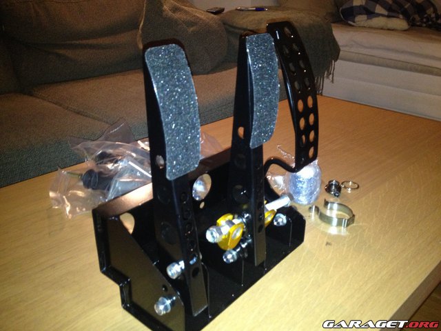

Idag fick jag ett efterlängtat paket.
Stående Pedalställ smile.

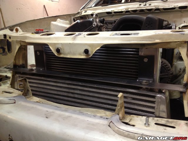

Kylet sitter där nu!

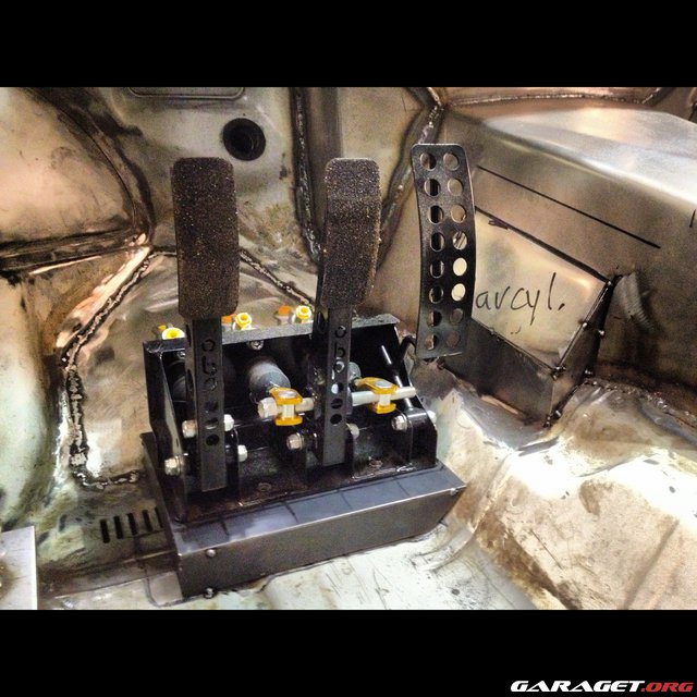

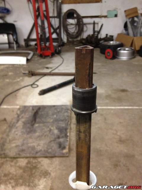

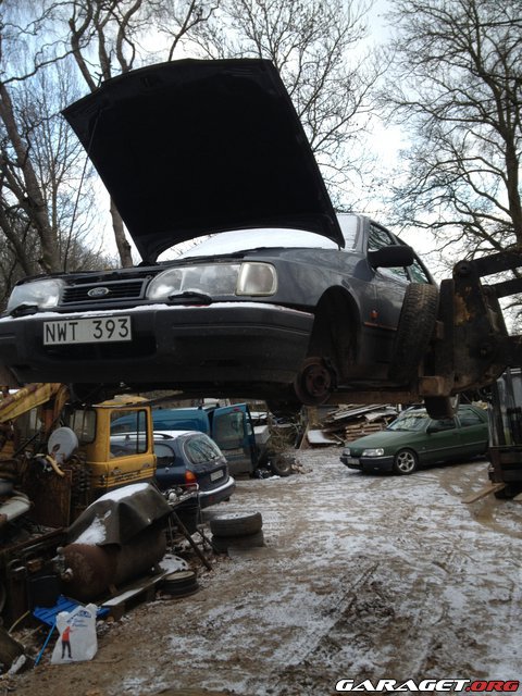

Ledig dag då har här hänt lite grejer. Drog ut till en lokal skrothandlare och fick skruvat av en styrväxel med servo med rattstång. Väl tillbaka i garaget visade det sig att jag har ett ögonmått som är över det normala. Styrväxeln fick precis plats. knappt en MM mellan styrväxeln och tråget. Fick även längt rattstången så den funkar bättre till den nya sittställningen.
Det som står på tur är att få dit pedalstället helt.

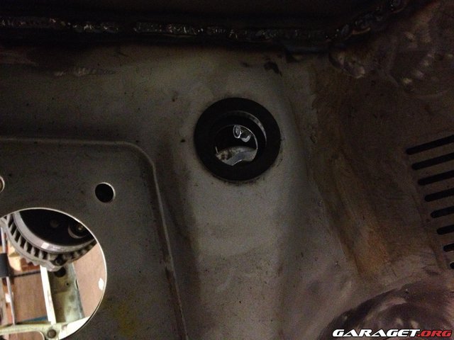

Har lagt igen Ventelationen i golvet fram. Måste fixa en schystar bussning i torpeden till rattstången blev rätt slappt där nu när rattstången blev så lång tongue.

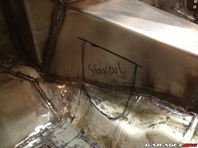

Sen blir jag tvungen att bredda tunneln till slavcylindern men hur jag ska göra detta snyggt är frågan. Någon som har en ide? smile

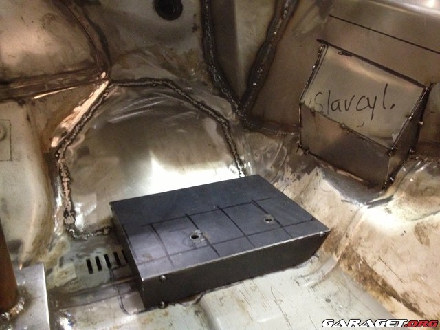

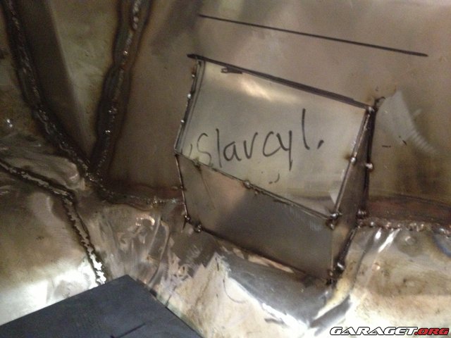

Har börjat färdigställa det sista "stora" i kupen. Förarplatsen.
Breddat tunneln lite för att få plats med manlig hand till slaven och en och annan slang och rör. svetsat igen ventilationen i golvet och börjat på plattan till pedalstället.
