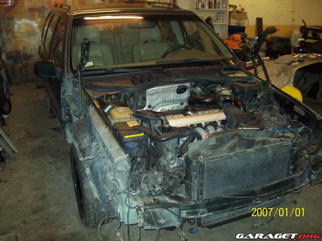

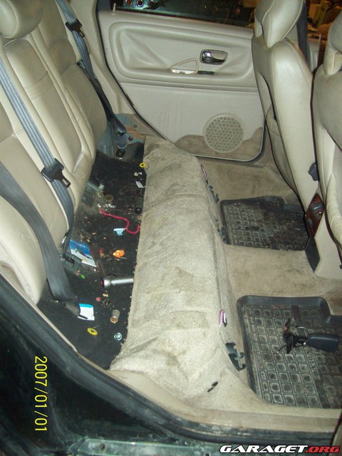

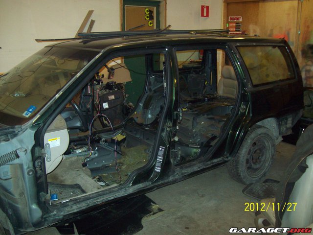

Har hållit på idag med V70 så som att:
tagit bort fronten.
tagit bort sidokjolarna.
tagit bort kofångarna.
tagit bort bakluckan
och har börjat tagit ur lite av innredningen så som allt längst bak och sen sitsen i soffan i bak, Men jag får inte bort själva ryggstödet och jag hittar inga skruvar eller liknande så är det någon som vet hur man får bort den/dom??
Bilder:
https://www1.garaget.org/gallery/images/129/128130/128130-da67ae37adc0b663175c3d630ab9eb19.jpg
fronten borta!
https://www1.garaget.org/gallery/images/129/128130/128130-7c2f55a482a226922aa40bf5cfc131f1.jpg
fronten borta!
https://www1.garaget.org/gallery/images/129/128130/128130-0e7ffb5e808a73378555bd26841951ea.jpg
innredningen i bak och bak lycktorna är borta! (annledningen för att det sitter silvertejp i bak va för att jag inte ville få in så mkt fukt i bilen.
https://www1.garaget.org/gallery/images/129/128130/128130-1b08d029eb4780350c65f581e30eaad4.jpg
Sitsen är ur men inte ryggstödet.
Hur får man ur det???

Doomberg
25 november 2012 · 322 Inlägg
Fint projekt ! smile
Ta bort sidostoppningen.
Lossa bältesinfästningarna i golvet.
Lossa spärren i ryggens ovankant, vid C-stolpen, och fäll sätet framåt c:a 5 cm.
Ta bort clipset som spärrar ryggens infästning i hjulhuset.
Tryck in klacken på clipsets undersda med en skruvmejsel och dra upp clipset med en annan skruvmejsel.
Tryck ryggen utåt och dra den uppåt i sin yttre infästning.
Om inte styrspåret i wirehållaren ligger rätt:
Vrid wirehållaren bakåt med en polygrip. (Framåt på enkelryggen).
Dra ryggen uppåt.
Lyft ut ryggen.
Sätt dit:
I omvänd ordning.
Racebo Racebo
25 november 2012 · 420 Inlägg
Man tackar smile
perfekt, sticker ut och provar detta nu då så jag kommer någon vart tongue

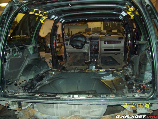

27 november 2012 · 420 Inlägg

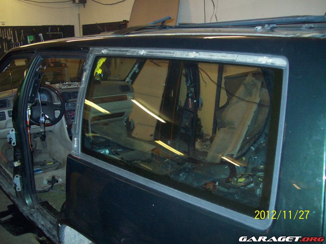

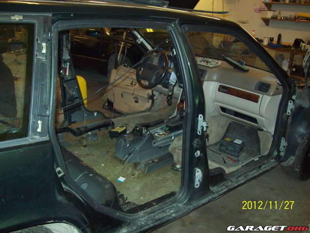

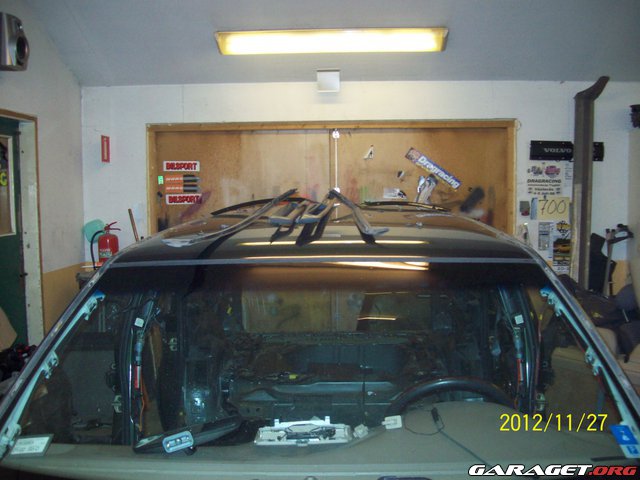

Update 26/11 - 27/11!
Har väll inte hänt så mycket, har varit lite på lat sidan idag om vi säger som så!

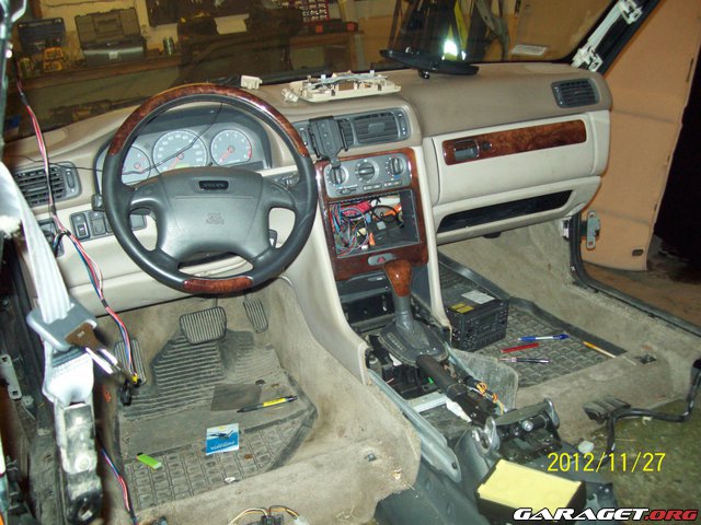

Men iallafall så är hela innredningen (förutom fortfarande mätarkonsollen) urtagen inklusive taket...
Sen tog jag bort alla dörrar, railsen, mitten mattan och sidoruts listerna (dom i bak).
Sen tog jag ut lite kablar så som för värmen i baksätet, lamporna runt om som går till handtagena och har börjat dragit i kablarna till dörrarna för fönsterhissar och exetra!!
Så vi kan ju iallafall nu utesluta att innredningen är utplockat? smile
Hade tänkt i morgon/framöver att börja riva motorn för att byta topplockspackningen! JIPPI!!! big_smile
Lite bilder skadar aldrig:
https://www1.garaget.org/gallery/images/129/128130/128130-e8665a564fdc9d6edbcc9037c17b4637.jpg
Dörrarna o innredningen borta!
https://www1.garaget.org/gallery/images/129/128130/128130-521a64c67aebdc746b4314276fff9a9f.jpg
Listerna runt bak/sidorutorna borttagna på bägge sidor!
https://www1.garaget.org/gallery/images/129/128130/128130-3b8a2d5fdf91725b8d3dbaf1e346c0c9.jpg
Dörrar o innredningen borta!
https://www1.garaget.org/gallery/images/129/128130/128130-ad4d2583ffb2b5a9866edda36a95d2e0.jpg
Dörrar o innredning borta!
https://www1.garaget.org/gallery/images/129/128130/128130-685e9904250fe3054ebdc0f1a10ef249.jpg
Bara konsollen kvar men den tar jag ur efter att motorn går som den ska! smile

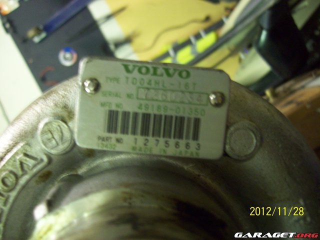

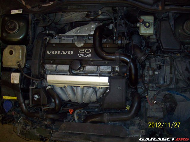

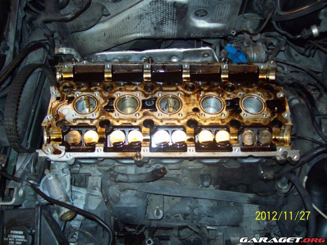

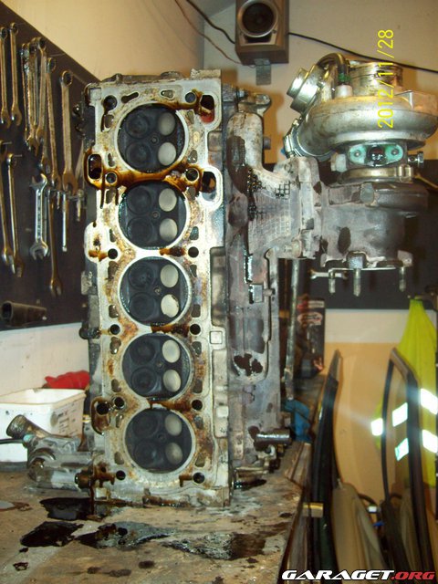

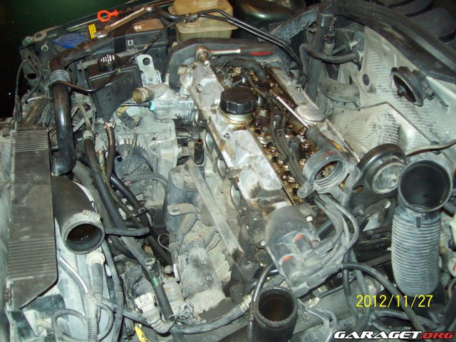

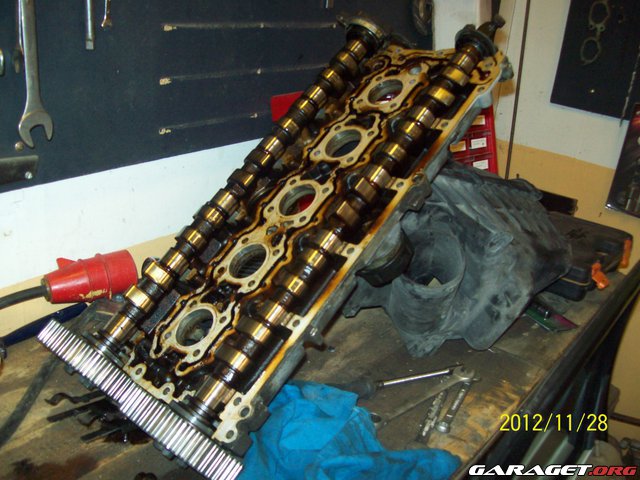

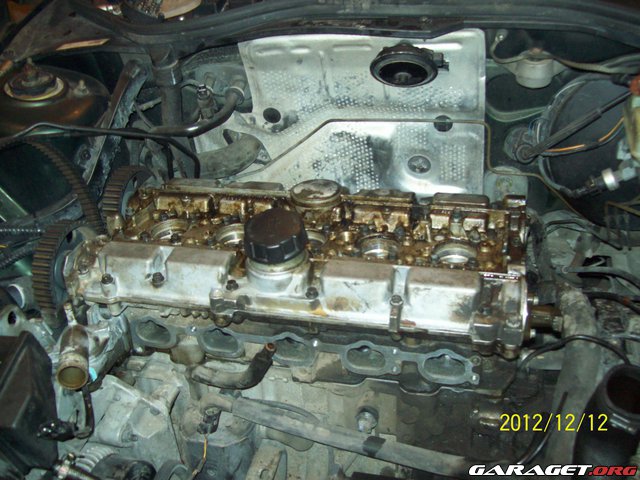

Update!!! 27/11 - 28/11

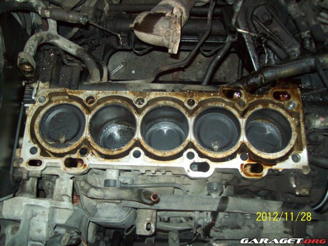

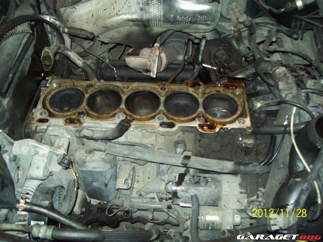

Höll på igår med att ta av toppen på T5:an men blev så jävla trött så jag tog av själva toppen idag men jag tog bort alla slangar/kablar och diverse igår! smile
Bilder förklarar mer är 1000 ord:
https://www1.garaget.org/gallery/images/129/128130/128130-1e6b70fc9f971fcbd6845c23b9fcc6b4.jpg
Insuget och diverse är bortkopplat!
https://www1.garaget.org/gallery/images/129/128130/128130-0297394423e46edd55bafad8d1b2dfce.jpg
kom såhär långt igår, då allting är förberätt till att bara lyfta bort toppen!
Ventilkåpan borta!
https://www1.garaget.org/gallery/images/129/128130/128130-70d732be017e57f11e82f344619ec0ce.jpg
Toppblocket är bortplockad!! big_smile
https://www1.garaget.org/gallery/images/129/128130/128130-dc0188ef21cc0e20ff9a4662e80673b9.jpg
Kunde ha varit renare/mindre sotigare...
Tycker man!
https://www1.garaget.org/gallery/images/129/128130/128130-9a4b58d01749f3d08c7f768079726344.jpg
Kammarna och ventilkåpan! smile
https://www1.garaget.org/gallery/images/129/128130/128130-8ed13b6e50a358fc2ebdd1fe33ab2441.jpg
Toppen och den berömda snigeln! smile
https://www1.garaget.org/gallery/images/129/128130/128130-3714cef349ef425b25a073a9ef549646.jpg
Turbon! smile

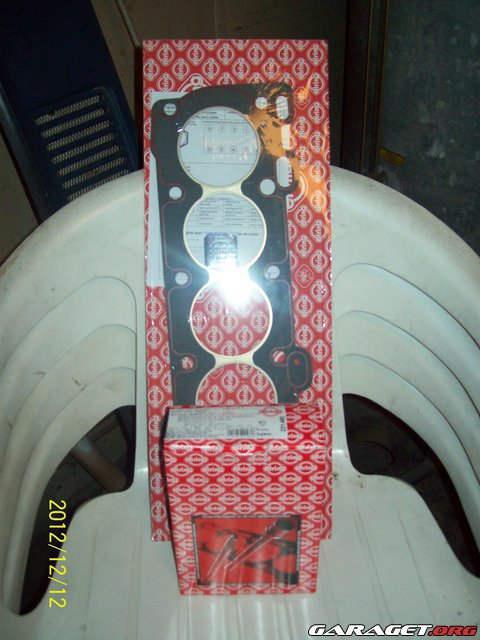

Allt för denna gången, nu inväntas på att köpa topplockspackning och topplocksbultar!
Det kommer att ta ett tag för att snart är det julafton (runt en månad kvar jag vet) men eftersom hela familjen är motor intresserade!

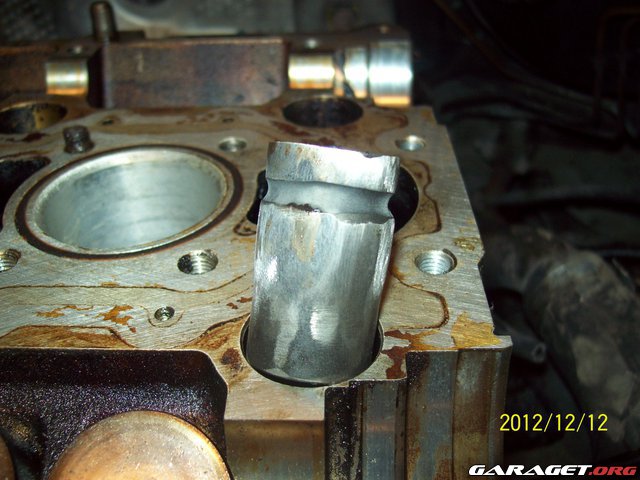

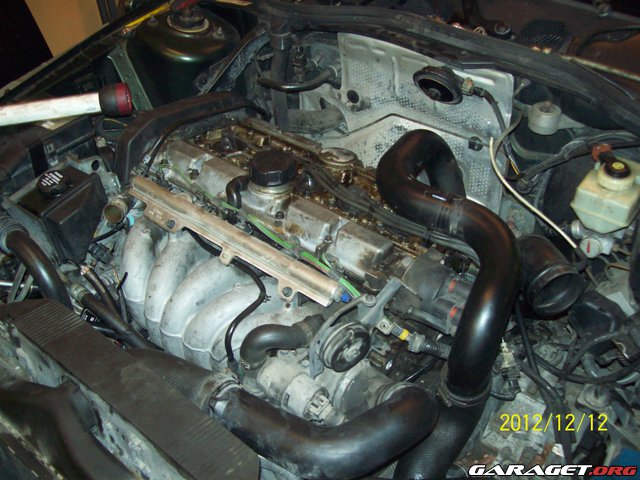

Nu va det ett tag sen det hände nånting men idag så va jag in och köpte topplockspackning och topplocksbultar (Y)
Satte ditt allting (bilder kommer i morgon) Men jag har 2 grejer som ställer till det både på motorn och min hjärna!!!
1. det är en massa slangar som jag har glömt bort vad/vart dom ska gå till.
en sitter vänster om på insuget, sen en av "klockorna" på turbon saknar en slang, sen en som har tre slangar med typ en givare på (sitter en kontakt på den), vid spjället sitter det en annslutning men ingen slang, sen under fördelaren är det en tjock (som är redan annsluten) och en lite slang som är typ av kanske? och under kam givaren är det en liten gummi slang som sitter på ett skit litet rör.
Det är det som förstör min hjärna, så om någon vet eller har nån/några bilder på vart dom går så är det guld värt!!!
2. Felet är skit lätt, men är drygt.
Nån ventil tar i kolven...
jag fattar ärligt talat inte själva uppbyggnaden av kamspännare hur den fungerar, det är ingen som jag har varit med om iaf.
Sen vart vid veven ska/kan jag nollställa den?!?!?!
Det sitter märkning men vart sitter märkningen på blocket som den ska stå emot på?
När jag har kommit på det så kommer iaf den bitan att lösa sig
Tacksam för svar och info!!!
Over and out smile

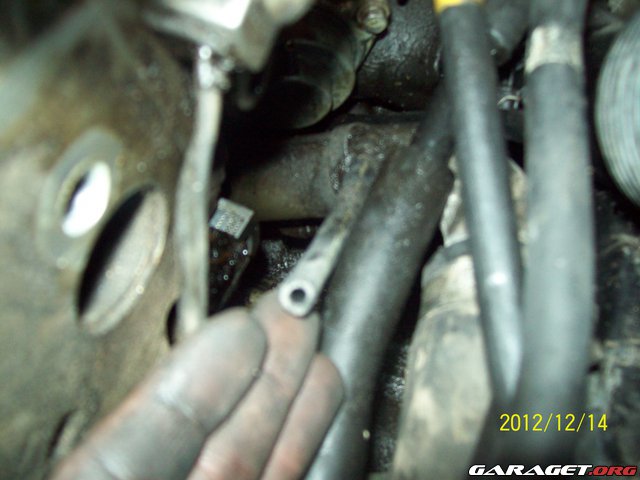

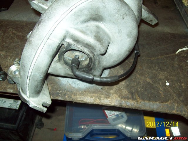

Tjena!
Nu har jag nollställt motorn och kammarna så nu tar ingen ventil i längre (TJOHO)!!

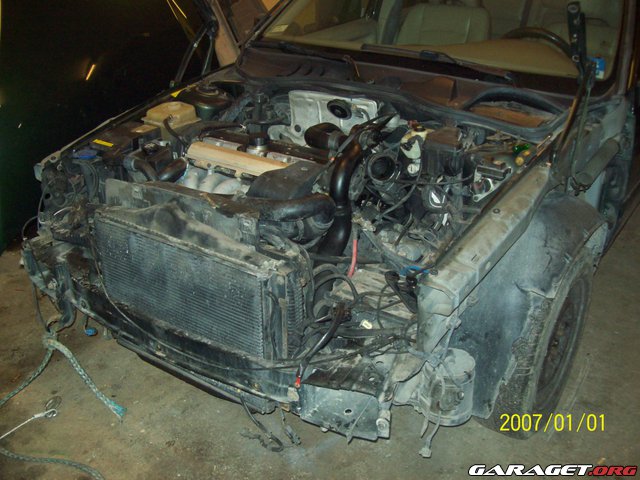

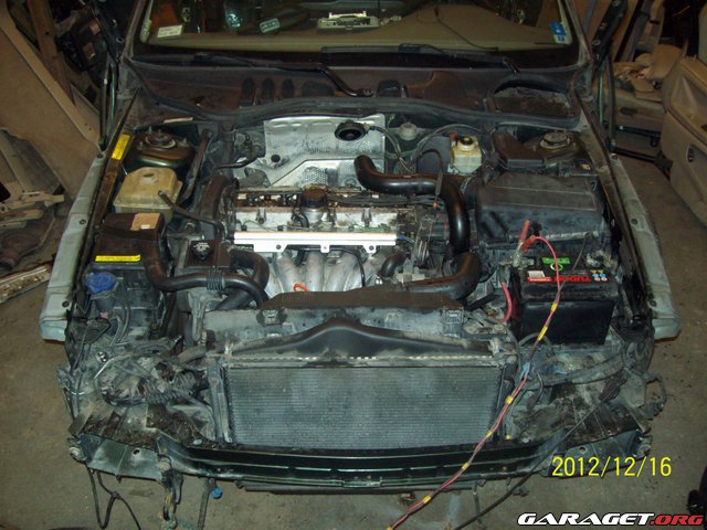

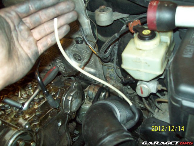

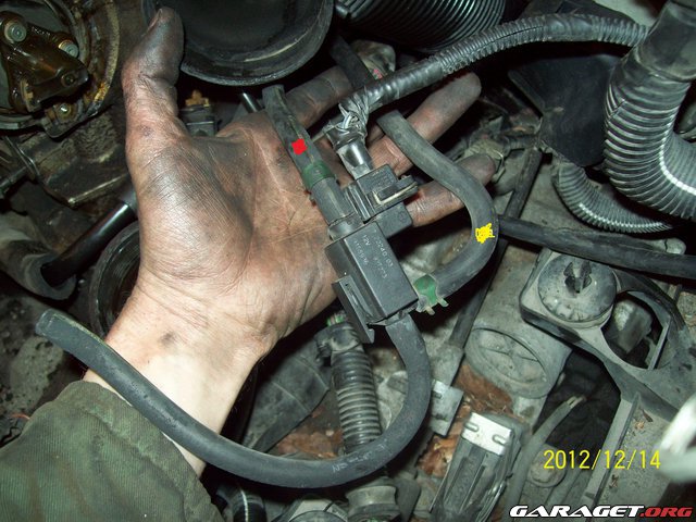

Men jag har några slangar som jag inte vet vart dom ska gå sad
Hjälp mig någon????
https://www1.garaget.org/gallery/images/129/128130/128130-e941763baae3a51c72c88ae399cda304.jpg
Den röda, vad/vilken slang ska sitta på den?

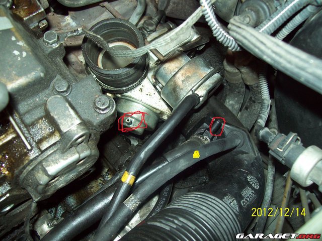

https://www1.garaget.org/gallery/images/129/128130/128130-ef2f4d10eeaf151cfb12daf012451336.jpg
Vart ska den slangen gå till?
https://www1.garaget.org/gallery/images/129/128130/128130-271e6785a7463b61c692df56dfc221e3.jpg
Den gula går till "klockan" på själva turbon och den röda går till turbon fast den sitter under på turbon.
Den det inte är nån färg på, vart ska den gå till?

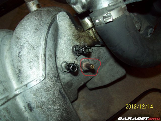

https://www1.garaget.org/gallery/images/129/128130/128130-3d24bec8f6b55650491547b6944bcdf2.jpg
Vart ska den gå?
https://www1.garaget.org/gallery/images/129/128130/128130-19cf542803f0bd10379274baad8f9c1e.jpg
Vart ska den gå till?
https://www1.garaget.org/gallery/images/129/128130/128130-01314bf4bff596e313fb22e432049ba1.jpg
Dom två gula, vilka/vad för slangar ska sitta på dom och vart leder dom till?
Den gula (som är till höger) går fram till kylaren och vidare i massa andra slangar. Men när man kollar i hanes boken så ska den sitta på den vänstra klockan (där det är inringat rött) men själva slangens innerdiameter är för stor för det?!?!
Sen den orginal gula (den till vänster) går till den dära kontakten som finns bild på i detta inlägg.
Hjälp mig nu så jag kan fortsätta med projektet! smile

Update!!!
Ja nu kommer det ÄNTLIGEN en sån hära uppdatering! big_smile
Tar allt i ett och samma inlägg ifrån att sätta ditt nya topplockspackningen till uppstart av motorn smile
https://www1.garaget.org/gallery/images/129/128130/128130-6fd4987bca05e8879d48b86dc2904965.jpg
Nya topplocksbultar och en ny topplockspackning smile

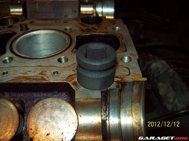

https://www1.garaget.org/gallery/images/129/128130/128130-f363577f1c7497c605fba9ec1ca0197d.jpg

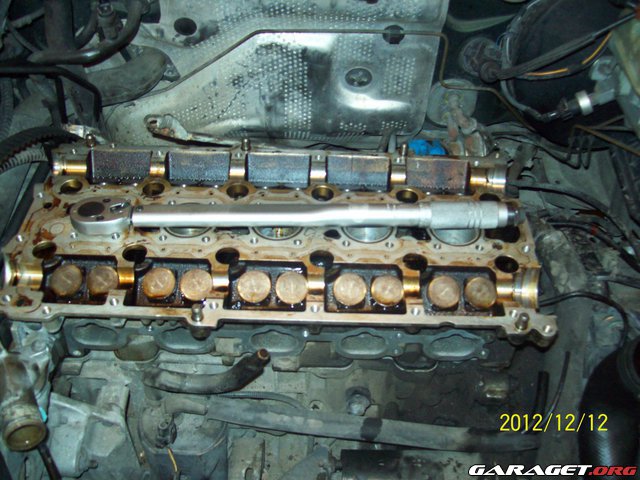

Topplockspacningen och toppen är ditt lagt och ska nu dras åt med moment nyckel men ett problem uppstog då...
https://www1.garaget.org/gallery/images/129/128130/128130-b3becab272250e596da6ff0b40b40874.jpg
Och det va detta...
Jag gav nästan upp hoppet här men efter en rök paus, lite tänkande och metallica så kom jag på hur jag skulle göra!
https://www1.garaget.org/gallery/images/129/128130/128130-d4f390df5786acbc47afd2c8d29b300b.jpg
Tog Rondellen och slipade ner den lite och då passar den perfekt utan våld eller vasselin ;P
https://www1.garaget.org/gallery/images/129/128130/128130-41cf2ca58ece4fc1ea3ca60823442c96.jpg
Om nu någon letar efter Åtdragning till topplocksbultarna topplockspackningen så har ni det här!
20 nm
60 nm
130 grader
https://www1.garaget.org/gallery/images/129/128130/128130-86de52c0d914b991e8167798523a2421.jpg
Åtdragningen på topplocket
https://www1.garaget.org/gallery/images/129/128130/128130-e66334bdd87f9737ca119812a04d981c.jpg
Så nu är det ditt satt och åtdraget och klart, nu är det bara små pill kvar smile
