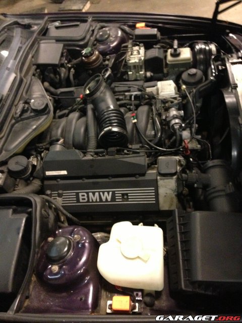

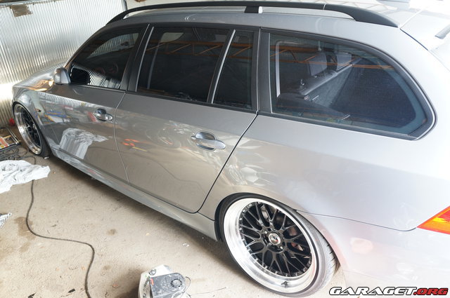

Idag var vi hos polarn och besökte min ljuva 535D som sover vintern, uppstart och tillsyn sen hem igen ! big_smile
https://www1.garaget.org/gallery/images/159/158243/158243-6844c25bc6f1114eebb23398ef42796e.jpg
Blir lika glad varje gång jag öppnar dörren och ser hur välskött och städad den är, mmmmm big_smile
https://www1.garaget.org/gallery/images/159/158243/158243-ccbf83ec75e3bdb47bfe21c1de1bd314.jpg
Spegla sig i lacken kan man INTE på e36'an även om den var lite dammig efter vilan ! wink
https://www1.garaget.org/gallery/images/159/158243/158243-b14ddbe74d80f6152bf028c1fa84445c.jpg

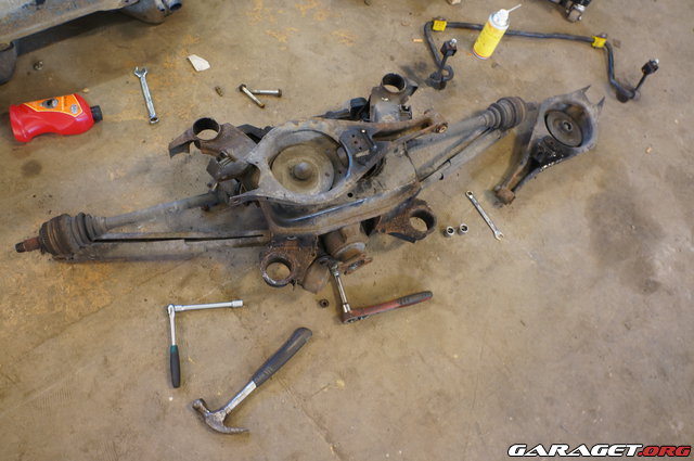

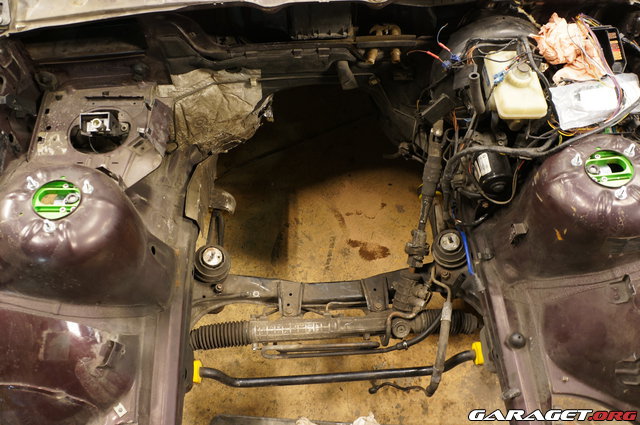

Då va det en liten update igen ! Glömde tyvärr kameran hemma så fick ta några bilder med mobilen hmm Vart mycket grundjobb på chassit och lite bussningar och även lagning av 540in wink

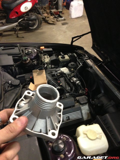

Stackars termostathus är ju i plast på dessa orginal och hade spruckit sad Tur att man handla hem nytt från schmiedmann !
https://www1.garaget.org/gallery/images/159/158243/158243-f51cd17e913b0806dad832e12132dfdf.jpg
https://www1.garaget.org/gallery/images/159/158243/158243-bcb15fe2ae477a3609ecf94048281e78.jpg
Då var den klar och rullar som vanligt igen ! Gick jäkla fort och lätt big_smile

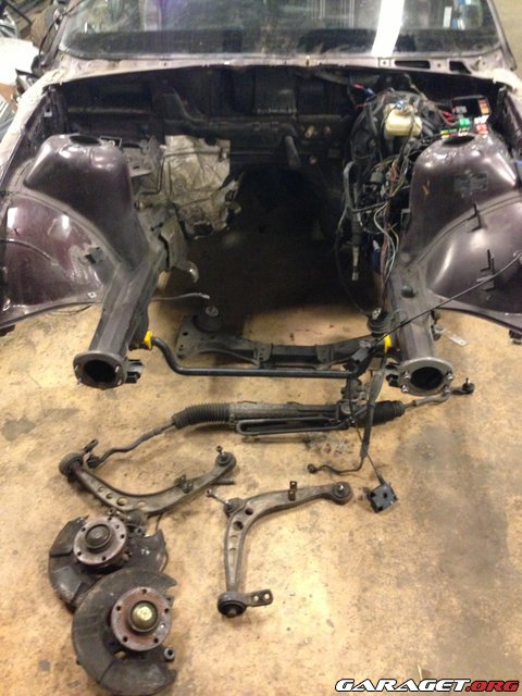

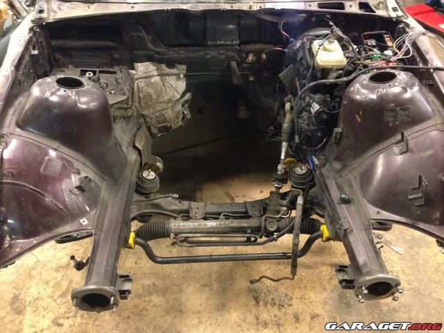

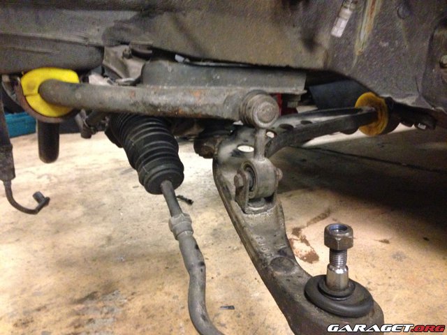

Tillbaka till e36'an då. Började plocka ihop lite fram på bilen och invändigt jobb vart det även med hjälp av Anton
Detta ska väl kunna gå på wink
https://www1.garaget.org/gallery/images/159/158243/158243-7020c59bb2f6bd6e45d2015d7a56f574.jpg

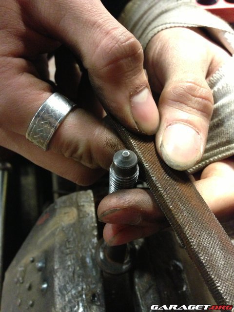

Dessa bultar till balken var så pass gängpaj att man fick fila för hand, och stackarn hade ju tillochmed bruten hand haha!
https://www1.garaget.org/gallery/images/159/158243/158243-a0e006a77c6e8d7d399ba6a7a547d57a.jpg
Då var det på plats då!
https://www1.garaget.org/gallery/images/159/158243/158243-caaa6297cbd91cbc132c397b645c7837.jpg

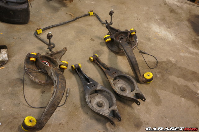

Eccentriska bussningar fram för vassare caster och bättre hjulinställning för banan wink
https://www1.garaget.org/gallery/images/159/158243/158243-52832a4e3b1ba633edf205dfbe87c02b.jpg
Ser ut som hallongodis ju ! Anton kunde däremot konstatera att det inte smakade nåt sad (för den nyfikne)
https://www1.garaget.org/gallery/images/159/158243/158243-b85cd3152756ce490cd0aa53711f0213.jpg

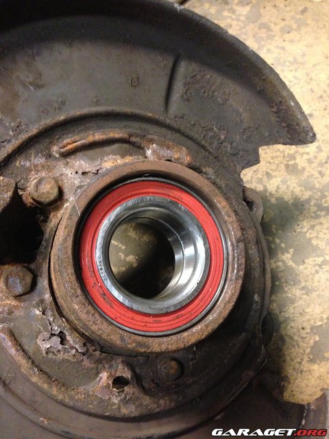

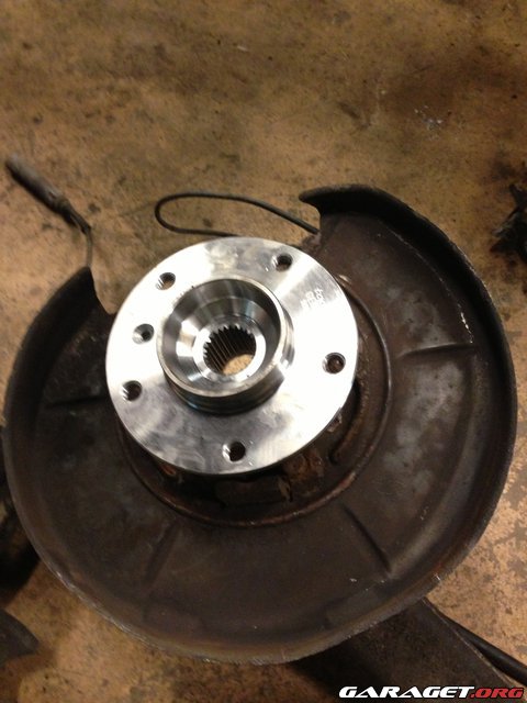

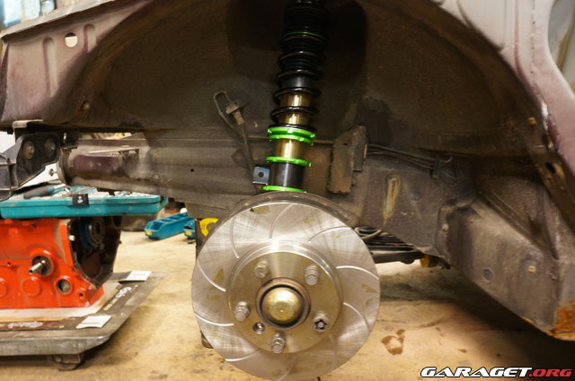

Och sist men inte minst byttes ett hjullager och nav bak då det var gängpaj i navet, jäkla bmw's !! :o
https://www1.garaget.org/gallery/images/159/158243/158243-a1e487f25cb2e201a311452ae246be55.jpg
https://www1.garaget.org/gallery/images/159/158243/158243-65598dba3c036ea7e73fb3193b92d6f0.jpg

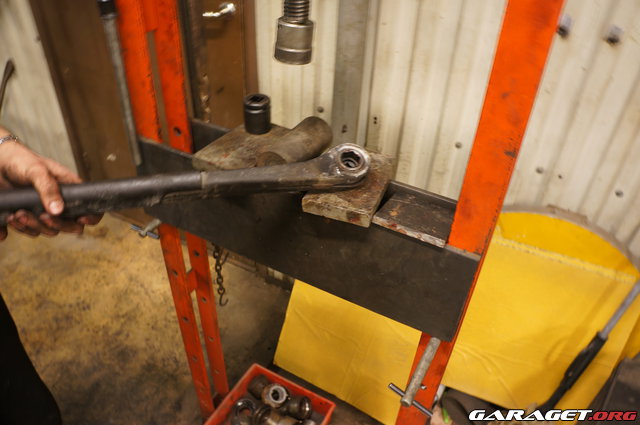

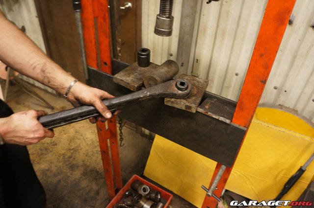

Då var man här igen då, på med fett och ner i pressen wink
https://www1.garaget.org/gallery/images/159/158243/158243-ded15f62423dd8cb871f61f25fde9725.jpg

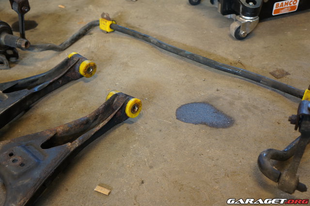

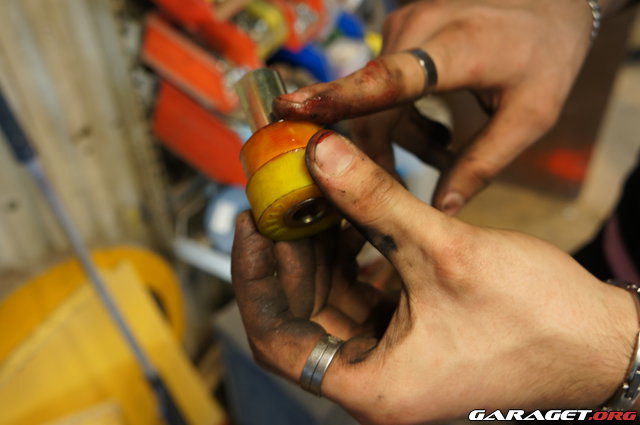

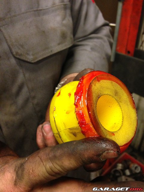

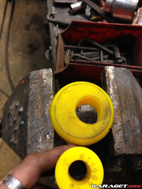

Efter mycket tråkigt arbete såg det ut ungefär såhär smile Bussningar är nog bland det tråkigaste man kan göra *Gäsp* men måste väl dit I guess :p
https://www1.garaget.org/gallery/images/159/158243/158243-6c0fe8aba3502c42c9ec1e6c55921d07.jpg
https://www1.garaget.org/gallery/images/159/158243/158243-14e377b2d5eae8543ec5cb9b72e43e5b.jpg
Pressade nån bussning med hylsa som passa perfekt som även blev ett framtida verktyg haha så kan det gå ! Fick ut den lätt dock så inga lessna miner här inte big_smile
https://www1.garaget.org/gallery/images/159/158243/158243-9a0bb7c1f391c7b7fc816d2284d20d4d.jpg
https://www1.garaget.org/gallery/images/159/158243/158243-4f58a9c07f8975fe300e3fe58856a27d.jpg

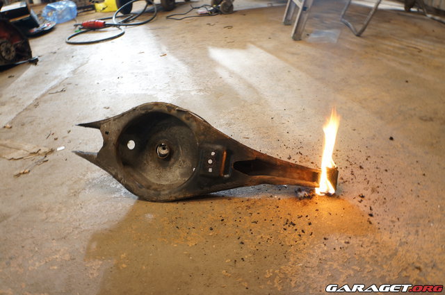

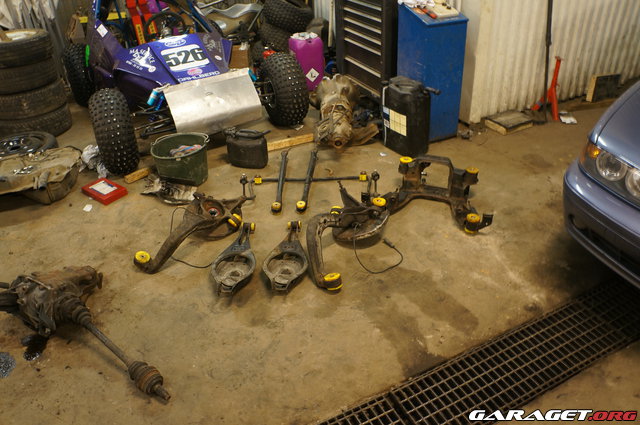

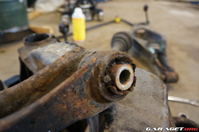

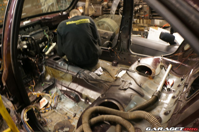

Och här satt en annan och jobba på flitigt wink Nästan alla asfaltsmattor är nu ur och nästan hela bilen är nedslipad invändigt ! Tråkigt men måste måste hmm
https://www1.garaget.org/gallery/images/159/158243/158243-4f9f3144086b7cbda157250ee8208fb2.jpg
Ful som få ...
https://www1.garaget.org/gallery/images/159/158243/158243-81266ca06b3cef55d7d09da02da9b69a.jpg
Här i verkstan pressar vi dom flesta bussningarna för hand ! Dock förekommer konstiga ansiktsutryck när man tar i från tårna ! yikes
https://www1.garaget.org/gallery/images/159/158243/158243-721c2e620f45512634f17511c2ff8078.jpg
Men resultatet vart ändå ganska så bra tycker man ! Många ifrågasätter nog varför sakerna inte blästras och lackas men känner inte att tid finns till det just nu som prio 1, bilen ska ändå köras, inte tittas på wink
https://www1.garaget.org/gallery/images/159/158243/158243-06a54fc6e897efb66cc5a7181c404040.jpg

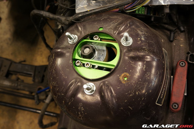

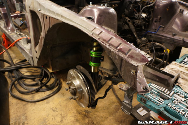

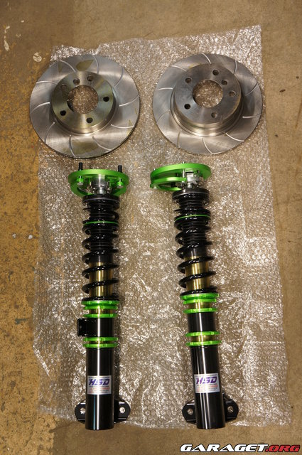

Lite mer av framvagnen skulle nog gå att hänga dit ! Varför inte testa om dom här passar wink
https://www1.garaget.org/gallery/images/159/158243/158243-2120039a60eea2d3412dde48d9c0137c.jpg
Första på plats ! Såg helt okej ut faktiskt.
https://www1.garaget.org/gallery/images/159/158243/158243-4ee521c42428010ff638c911f872e3ed.jpg
Dock kändes det här jäkligt konstigt ! Top monteringen hamnade inte i mitten någonstans sad och ändå så har vi pressat så gott det går, snurrar vridit vänt och bytt plats men ICKE ! får väl demontera varje gång de ska ljusteras eller kapa upp ett snitt.. Hm.. yikes
https://www1.garaget.org/gallery/images/159/158243/158243-2b5865d77ecafb26ea4bc385619bfecc.jpg
https://www1.garaget.org/gallery/images/159/158243/158243-a922bbae3b52f75c99a9947904698f6f.jpg
https://www1.garaget.org/gallery/images/159/158243/158243-4c3cd7f18da80c24c2200be4bbce4568.jpg
Och här har vi nummer två! Det var Allt för den här updaten. Mesta tiden och energin lades ner på det invändiga. Hoppas det flyter på nu framöver i bra takt smile
