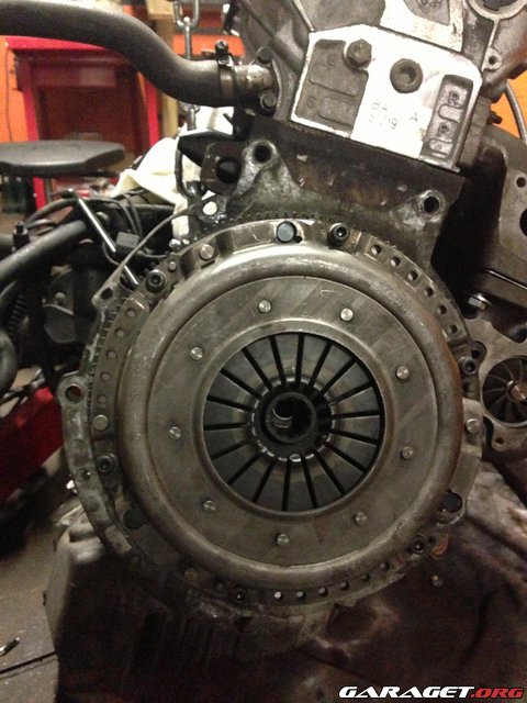

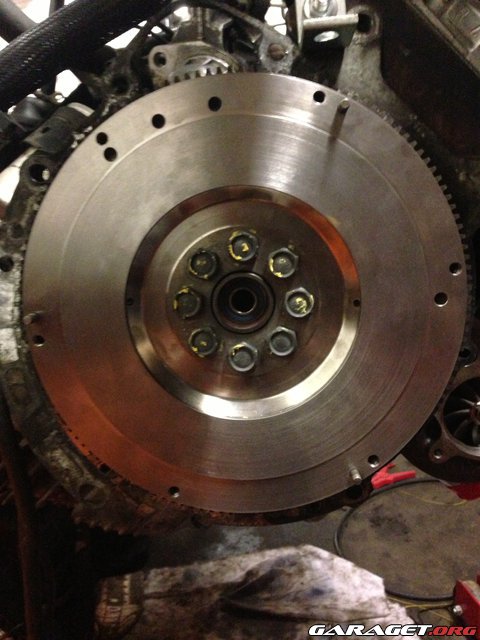

Svänghjul svarvat och inspänt tillsammans med tryckplatta & lamell.
https://www1.garaget.org/gallery/images/159/158243/158243-21fc291832b1af98176637a0dc60fcd6_tn.jpg

Koppling på plats med nya svänghjulsbultar som skulle dras 105nm för den som har likadan ! smile
https://www1.garaget.org/gallery/images/159/158243/158243-8967c1bd06798503eabb4eb6e68d962a.jpg
Även lamell och tryckplatta inspänt, centrerat och åtdraget !
https://www1.garaget.org/gallery/images/159/158243/158243-12843168189c246383260805e0e29320.jpg

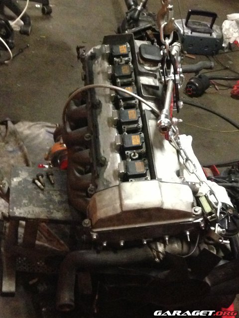

Sedan vart det väl rätt så klart för att sätta i bilen, dock hade jag lite bråttom iväg senare den kvällen så kom bara halvvägs wink cool
https://www1.garaget.org/gallery/images/159/158243/158243-4f77307ec3897a7bb15364af5a7bac18.jpg
https://www1.garaget.org/gallery/images/159/158243/158243-5743e49940bb32ec003450d22aae46a9.jpg
https://www1.garaget.org/gallery/images/159/158243/158243-9f4db58d23751dce70fd5ab4ed6e0d28.jpg
https://www1.garaget.org/gallery/images/159/158243/158243-8157744bf9310c7a6e4ba17e1d6f633b.jpg
Mer än så vart det inte, hoppas väl på att sätta i den helt & hållet snart roll Hoppas definitivt att man blir klar till tidig vår då längtan är stor ! big_smile

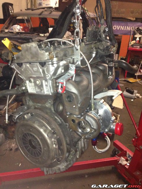

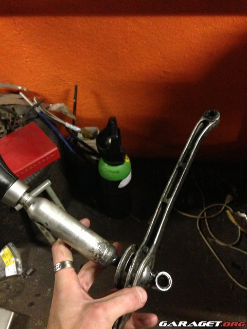

Nu var det full fart åter igen ! Försöker hinna med så mycket som möjligt nu när man äntligen fått lite tid för en gångs skull smile

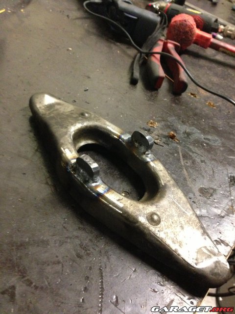

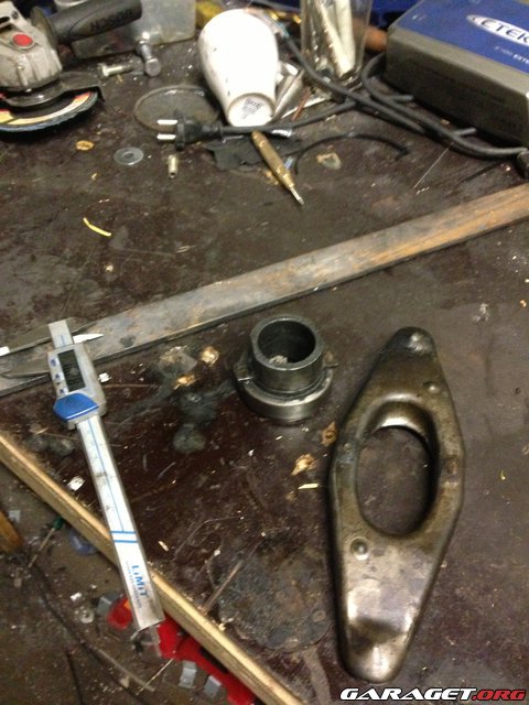

Jag var rätt värdelös förra gången när motorn nästan var i och jag kom på att kopplingen behöver förlängas, så ur igen helt och plocka isär. Här är väl en liten halvdan tråd för hur jag gick till väga :
Urtrampningslager, gaffel och skjutmått, mätte av vad det diffade i längd och förlängde på själva gaffeln.
https://www1.garaget.org/gallery/images/159/158243/158243-9ca96cd0b0c6c7af3330894544868cb9.jpg

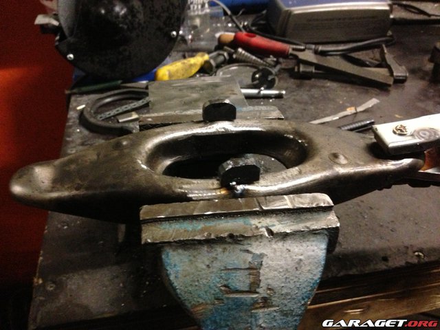

Vart såhär när måtten var klara, inte det vackraste men funktionellt ska det nog kunna gå bra wink Här är den endast punktad.
https://www1.garaget.org/gallery/images/159/158243/158243-58f05b6b09d8cfde429b4d8bc7d56f32.jpg
Och såhär tig'ad
https://www1.garaget.org/gallery/images/159/158243/158243-7d3decf061f9d5d4b16d0a437105d4d9.jpg

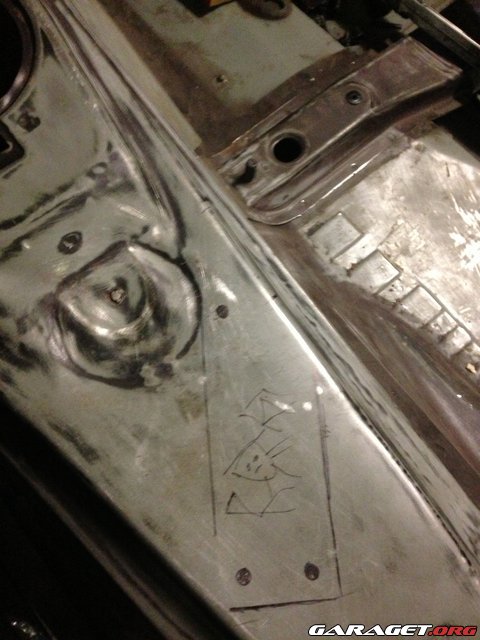

Mätte även upp vart jag ville ha handbromsen och räta ut plåten lite grann
https://www1.garaget.org/gallery/images/159/158243/158243-abf118ed13abaf28ee3b658b2f078fe8.jpg

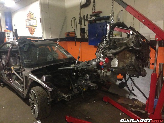

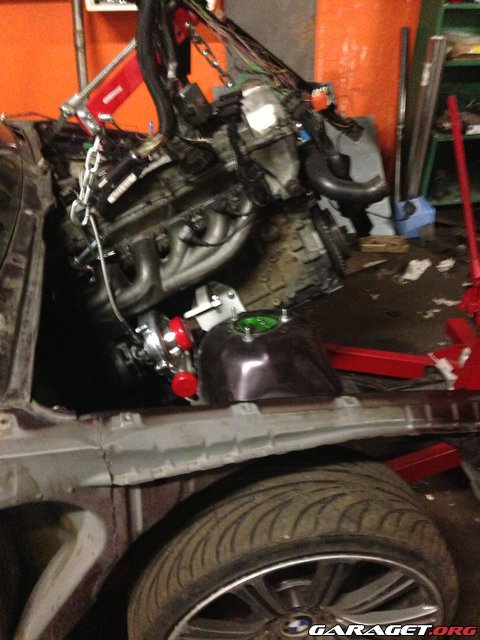

Nytt försök att få i motorn nudå
https://www1.garaget.org/gallery/images/159/158243/158243-cdff6a0b3df751136aefc4dddc74936e.jpg
https://www1.garaget.org/gallery/images/159/158243/158243-dc62e5c6b54d64962ffbb8b827efd26b.jpg
Vart såhär med regnbågsfästet
Då var den på plats! big_smile Lite bökigt utan att ta ner framvagnen men allt går wink

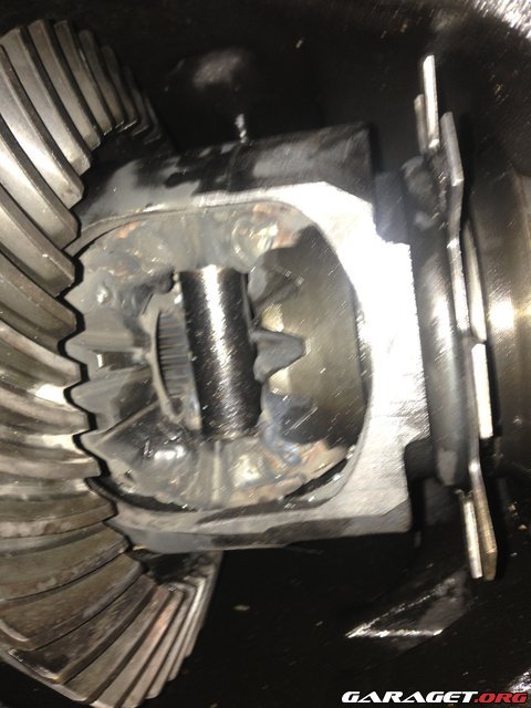

Diffen vart även svetsad då jag tänkte börja köra så och får sen se vad man köper smile

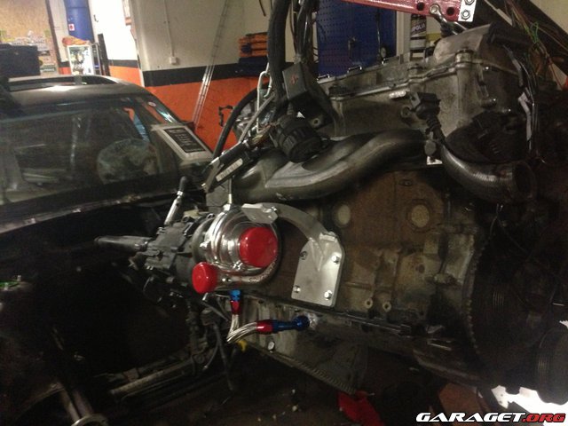

Och sist men inte minst så vart det såhär med handbroms, växellåda och motor på plats ! Mer att göra imorgon cool
https://www1.garaget.org/gallery/images/159/158243/158243-b4f64e6e165d44759e9a4c1fb0acfc27.jpg

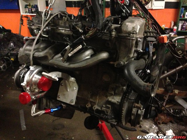

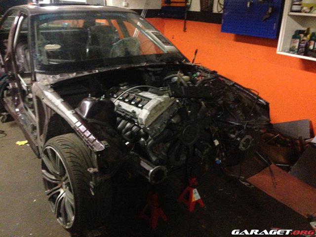

Hängde på fronten inatt och tänkte ha mig med tryckrör inom kort ! Inte så hemskt mycket kvar nu.
https://www1.garaget.org/gallery/images/159/158243/158243-190d0966b7bc4c5293313e29937a5f56.jpg

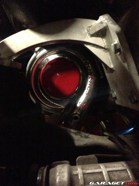

Svängde förbi garaget i hopp om att få något gjort, vilket hände ! Men... tyvärr inte så mycket.

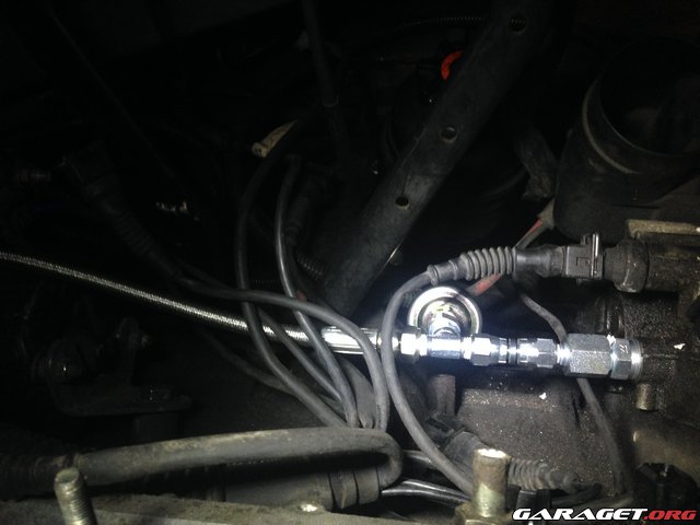

Stack iväg till Hydroscand och satte ihopp ett eget T-kors för oljetryckssensorn och oljetillförseln, som fick se ut såhär, inte för enorm men stor vart den hehe big_smile
https://www1.garaget.org/gallery/images/159/158243/158243-1bf26c1582b4d6c088c0a55a9f63ff49.jpg
Började även bygga på ett eget fäste för intercooler, och den hamnade RIKTIGT bra faktiskt. Den förblir hemlig då den inte är klar och precis när den endast skulle förstärkas och målas så dog såklart TIG svetsen, TUMMEN UPP FÖR TUR !
https://www1.garaget.org/gallery/images/159/158243/158243-c57c2527b9882cd87821cf6f8b7e15f8.jpg
Mer nästa gång, om svetsen hoppar till liv igen tonguetongue

varifrån tog du olje tillförseln ?

#296

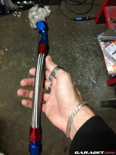

Alex, oljereturen kommer inte gilla den vinkeln på slangen.
Skall ju vara självrinn, är det kullagrad turbo så är det viktigt men glidlager är lite snällare mot det. smile
Peder DailyFresh
649 Inlägg
20 november 2013
#297
Precis vid oljefiltret :-) ska kika hur det funkar smile
Stolt arrangör av Stockholms största bilträffar!
649 Inlägg
20 november 2013
#298
Som jag skrev på inlägget lurar det ögat lite, självklart ska det vara självrinnande och det kommer det även göra. Världens bästa placering är det inte men går inte att få det så mycket bättre om jag inte skaffar mig dn 90*c AN smile som sagt, ser helt annorlunda ut i verkligheten :p
