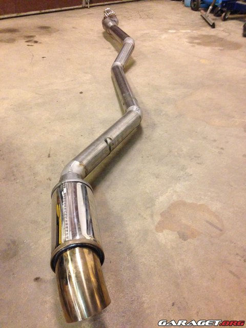

Hela dagen har gått åt att få till ett avgassystem som nästan är klart ! Ska bara helsömmas och WG'n ska in i samma vända.

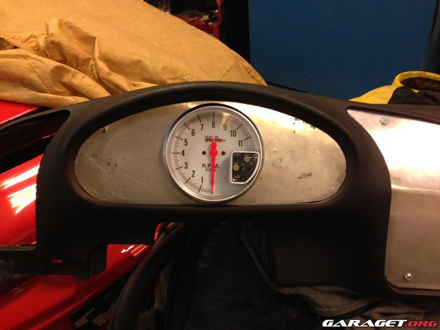

Instrumentpanel vart det också ! Nu saknas bara mätarna som ska dit på högra plåten, blir nog rätt bra efter flockning av både plåtar och panel cool big_smile
Såhär ser det ut nu iallafall

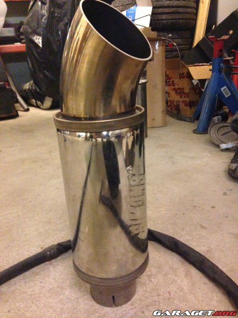

Sen vart det en simons ljuddämpare bak som kapades och fick en 4" böj i bakkant cool

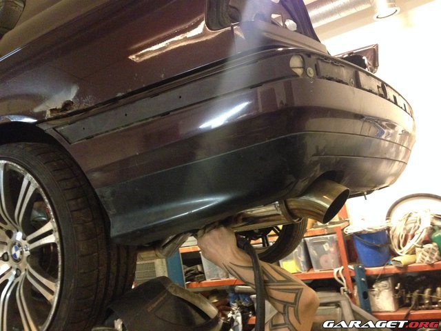

Såhär vart det på bilen, dålig bild men men ! lol

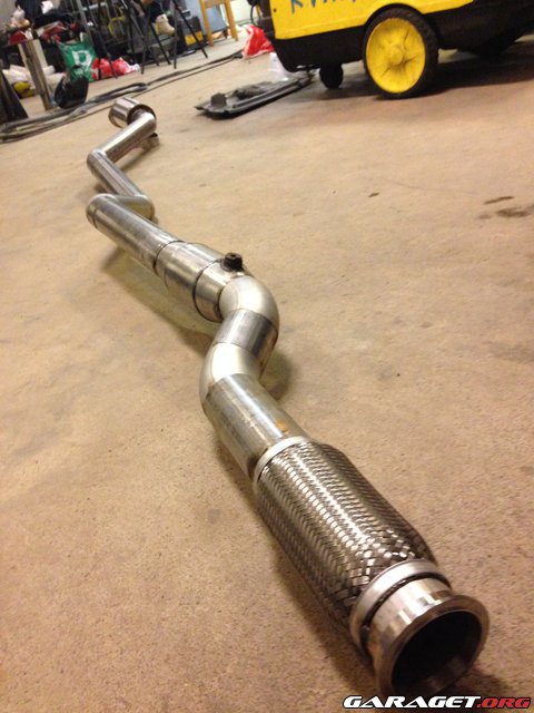

Hela systemet är rostfritt 3" med ett flexrör direkt vid downpipen som får en V-bandsklämma så det går att dela på systemet någonstans. Sedan en 100 cells racekatt och som sagt simons dämpare i bak som fick en 4" böj.
Helsömmas ska det imorgon och sen upp med något fäste här och var wink

Riktigt snygg avgas!
Grattis också! smile

Fuck... Älskar ditt avgas tongue Finns inget som slår rostfritt wink Hela bygget kommer bli redigt grymt när du är klar.

Riktigt bra avgassystem! Blev coolt med 4" dieselkrök ju! tongue

Tusen tack ! big_smile javisst vart de bra haha ! Lär bli hatad men det gillar vi wink
